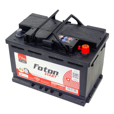

raven84 Posted May 14, 2020 Much later update, cu o oarecare dezamagire, schimbarea valvei PCV nu pare sa fi rezolvat mare lucru. Am in continuare erorile P0301 si P0303 plus ECL daca las suficient de mult masina la relanti cand e rece. Mai nou bateria s-a dus sub 10V si e oficial moarta. Csf, n-ai csf, am comandat una noua care vine sambata, marca ieftina oarecum dar cu multe review-uri bune pe emag la achizitie verificata. Dupa ce o montez o sa mai fac o recalibrare a clapetei si sterg toate erorile. Aproape 300 lei dintr-un foc. Meh... Share this post Link to post
pompiliu92 Posted May 15, 2020 Eu pe Skoda am un Bosch S5 63Ah de 9 ani. :)) Share this post Link to post
Viktor Posted May 15, 2020 20 hours ago, raven84 said: Mai nou bateria s-a dus sub 10V si e oficial moarta. Csf, n-ai csf, am comandat una noua care vine sambata, marca ieftina oarecum dar cu multe review-uri bune pe emag la achizitie verificata. Pune bani deoparte de una noua ca iute trece anu'. Share this post Link to post
raven84 Posted May 16, 2020 E gata montata pe mașină. Cu ocazia asta am aflat ca Foton e un brand al Varta. Share this post Link to post
