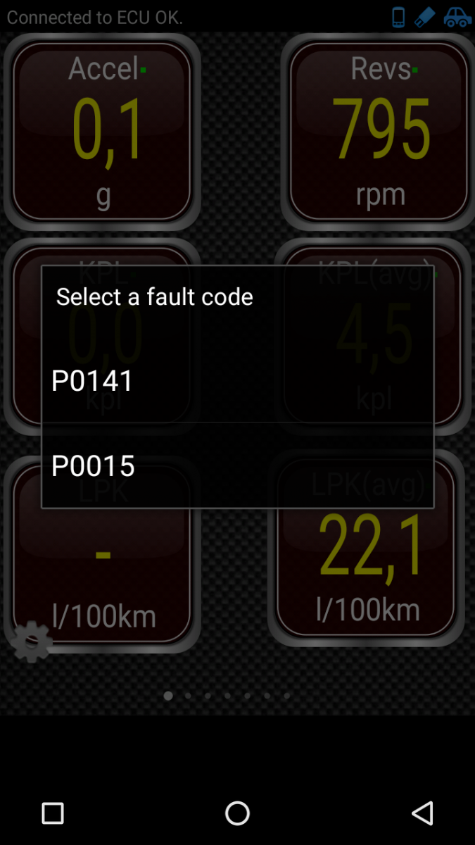

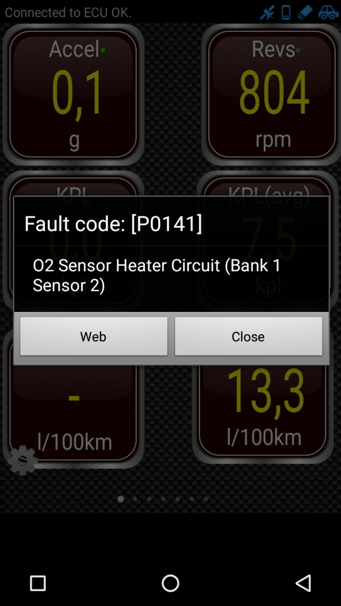

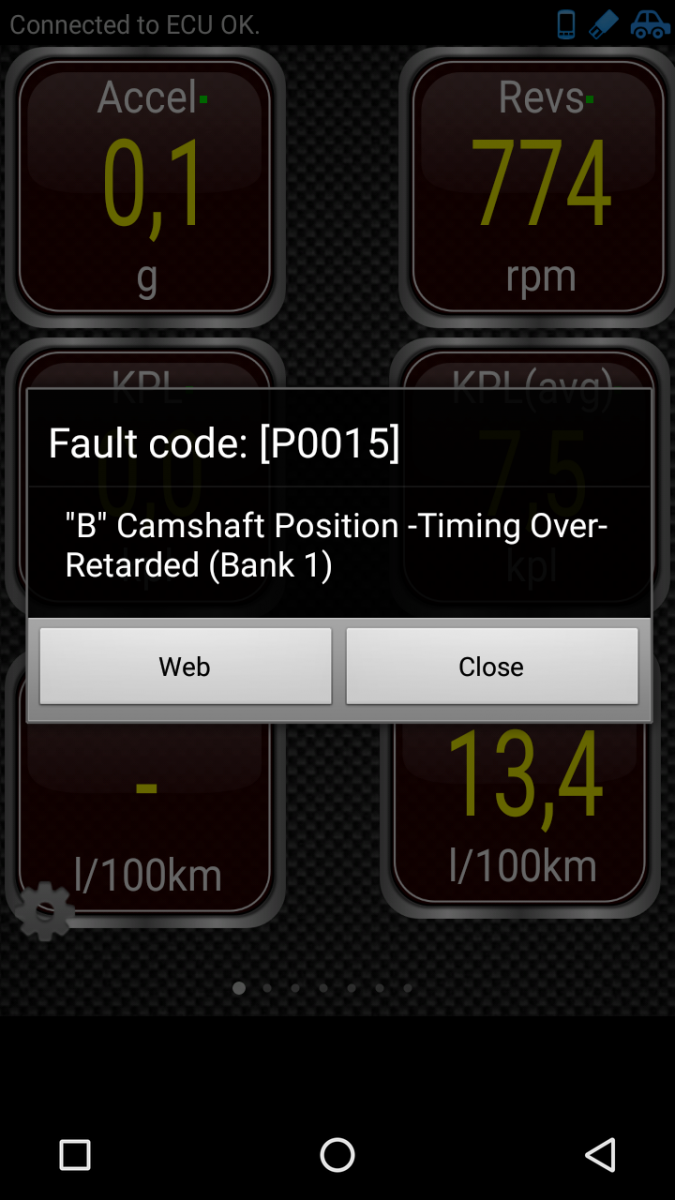

Azi a venit randul Aveo-ului sa fie "consultat"...
Rezultatul analizelor: P0141 si P0015
In plus trebuie schimbat uleiul+filtre
Si ceva de sezon: verificat A/C ul pt ca prin februarie, cand am mers cu el ii mergea compresorul, acum nu mai porneste...

Am gasit si posibilele cauze pt P0015
https://www.700r4transmissionhq.com/p0015-chevy-cruze/
printre alte multiple cauze, poate fi si un ulei murdar care nu mai are vâscozitatea necesara (If the engine oil is dirty or low, it may cause the actuator to function improperly. Also, the oil viscosity can be off, which’ll throw the code as well.  In fact, that would be a great place to start.  It’s very likely to be the cause, and it’s super easy to do.)
O sa incep prin schimbarea uleiului+filtru ca in aprilie s-a împlinit anul...
Am luat GM 5w30 dexos 2
+ filtru aer, ulei si polen.
Iar P0141 cred ca e sonda sufletului de care v-am povestit mai la început...
Edited by catapkz
Link to comment
P0015 nu cred ca se rezolva asa usor, desi merita incercat. Ideea e ca sunt niste canale fine prin care circula ulei sub presiune ca sa schimbe inatrzierea pe supape. Daca vechiul proprietar nu a avut grija de schimburile de ulei, atunci posibil ca s-au infundat partial. Poti incerca un schimb de ulei, daca nu merge probabil un engine flush (cu care in general nu sunt de acord) ar putea rezolva problema. Poti sa arucni un ochi pe la busonul de umplere pt ulei ca sa vezi ce depuneri ai in motor.
  • Like 1

De saptamana trecuta am sters erorile si doar P0141 a reaparut imediat.
Cealaltă eroare nu a mai aparut deloc, acum astept sa treaca cele 40 de cicluri ca sa dispara si de la pending.

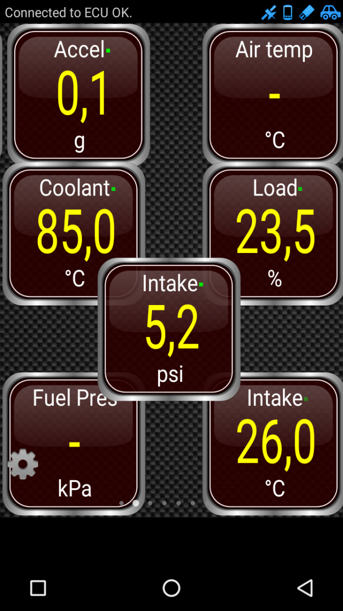

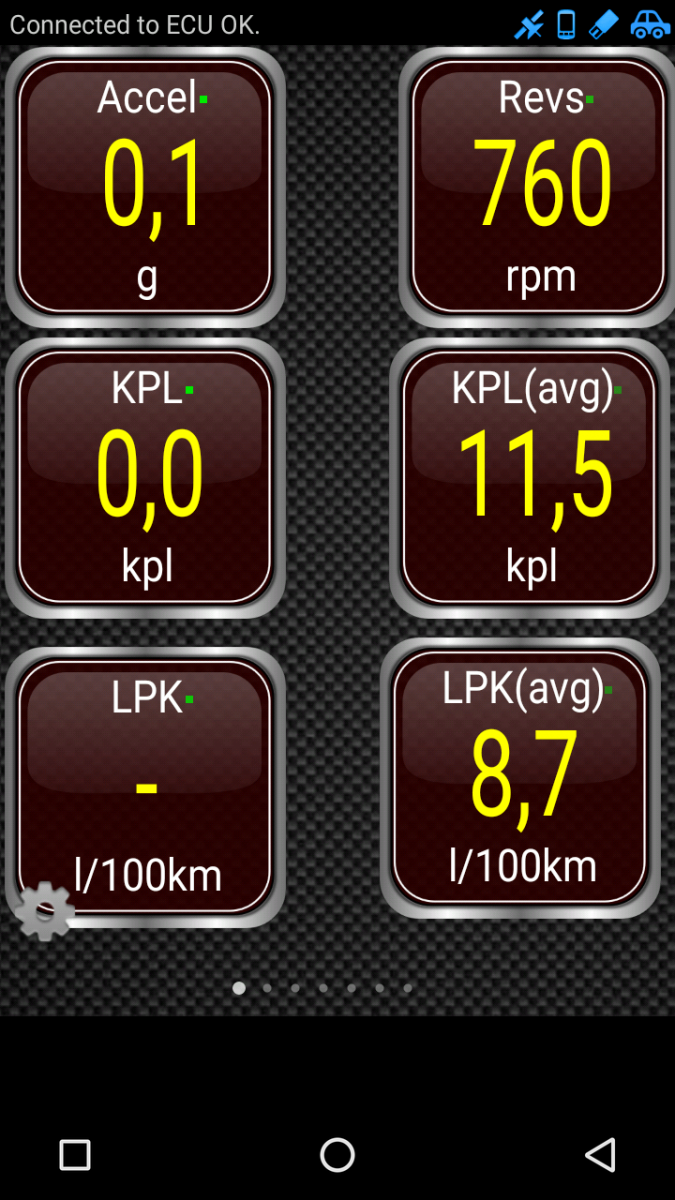

Am un odb ii cu bluetooth si torque pe telefon. Cand ma întorc de la munca ii dau drumul ca sa vad consum, eventuale erori, diferiti parametri, mai mult de curios...
De azi mi-am instalat torque pro, o sa vad diseara ce mai aflu cu el...

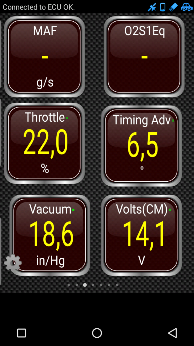

Am mai observat ceva... cand a/c-ul si ventilatorul de la radiator sunt pornite, am un relanti care variaza, ca si cum i-as da sprituri doar ca variațiile sunt foarte mici - ceva de genul 200 ture... In bord ceasul nu are variatii mereu ci doar motorul se aude cand accelerează. In plus vad si farurile ca pierd din intensitate si iar cresc in intensitate, o data cu turatiile.
weird...

Variatia e pe circuitul electric, turatia motorului variabila e o consecinta nu defectul in sine.
Trebuie investigat eu pariez pe alternator defect sau un contact imperfect pe circuitul de forta (jonctiuni la borne sau la curu lui 🙂 )
Vezi unde se incinge circuitul cu consumatori porniti si acolo e problema. Sau ia la masurat caderile de tensiune in diferite puncte de masa si + si vezi unde se pierde.

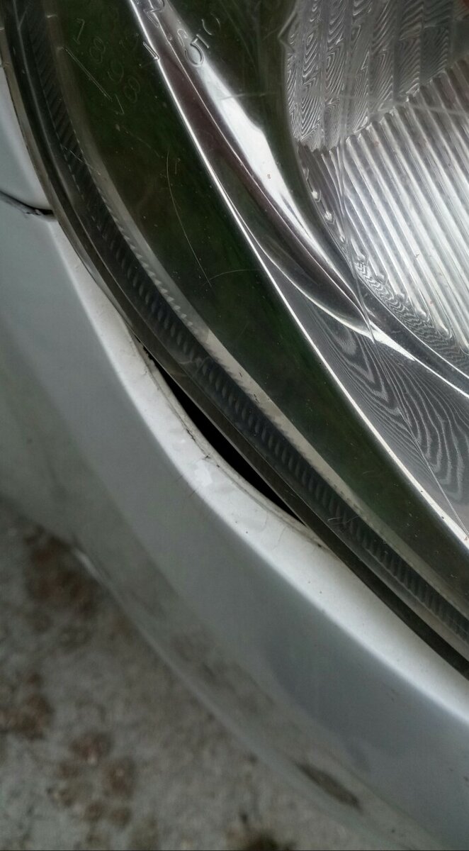

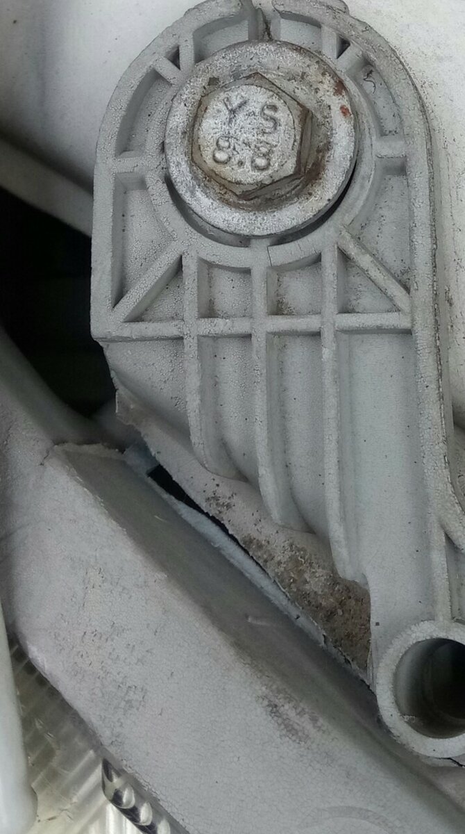

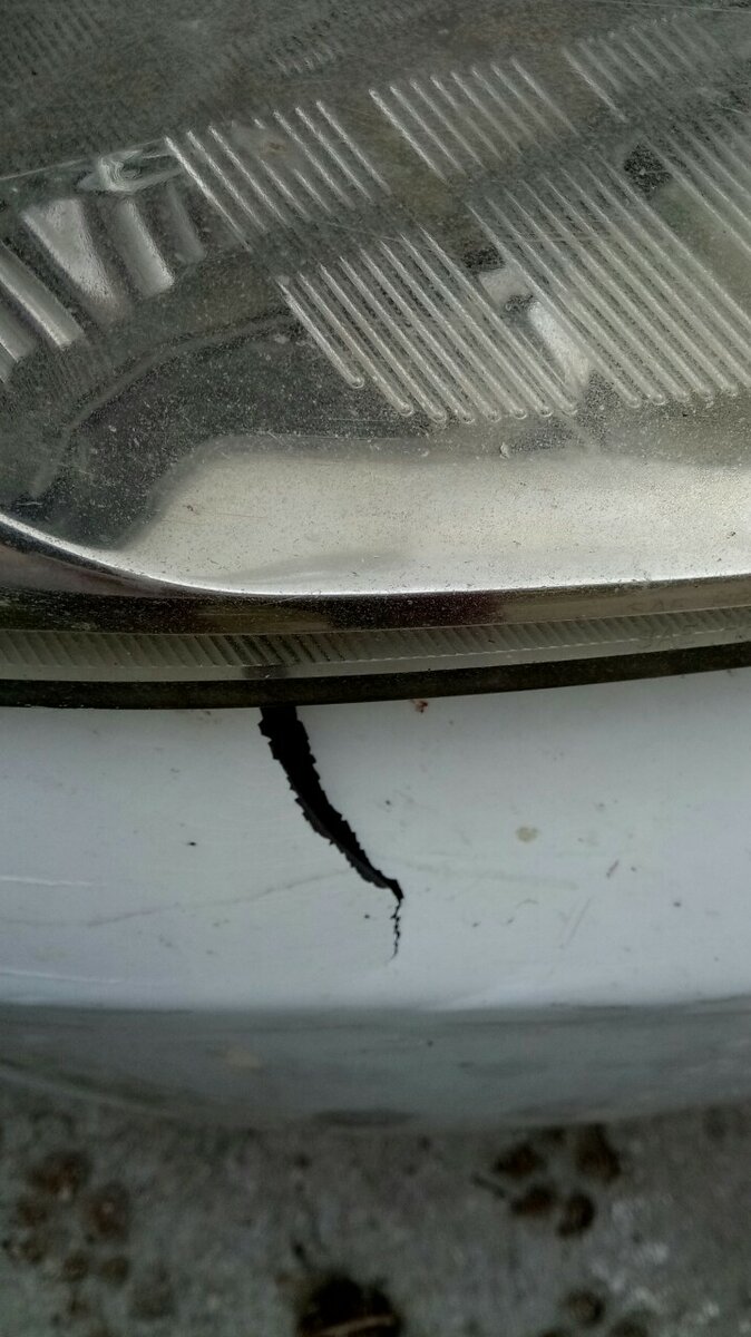

Miercuri a bubuit-o pe pe nevasta-mea o duduie care nu a dat prioritate. Mai nasol e ca are RCA ul la City Insurance. Am fost sa depun actele si amiabila la Fondul de garantare si se pare ca se primeste raspunsul in 60 de zile :-((
La prima vedere, bara fata, armatura si farul dreapta.
Nu stiu sigur daca mai e si altceva pt ca exact pe acolo trec cateva conducte.
Vinovata conducea un audi a6 2012. Nu a putut sa mai iasa pe usa ei ci pe cea din dreapta, iar masina nu mai mergea accelerata, a mers cu 10/h pana acasa.

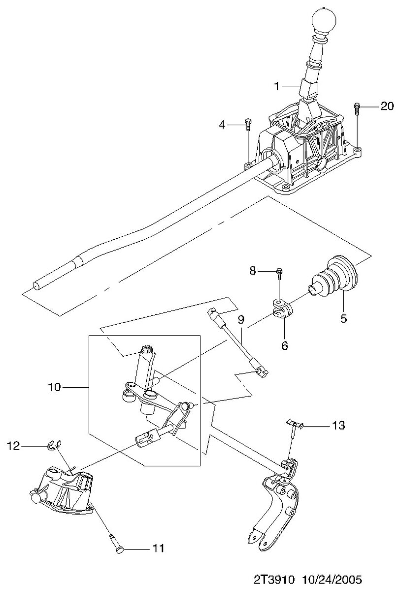

Weekend-ul trecut m-a lasat in timpul unei depasiri : a ramas schimbatorul de viteze blocat spre dreapta-sus, cam pe unde ar trebui sa fie viteza a 5-a, dar fara sa fie in vreo viteza.
A fost nevoie sa schimb reperele 9,10,11,12 iar acum merge bine.
Nota de plata: 400 platforma (Comana-Bucuresti), 600 piese (originale de la Radacini) si 200 manopera.
