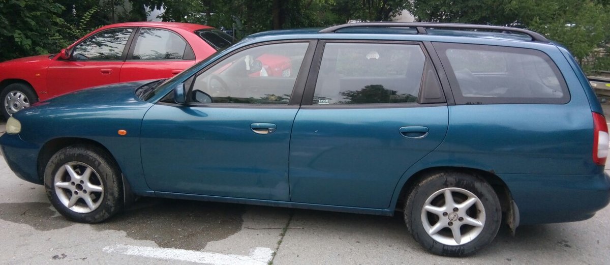

Poze cu noua Nubira. Cam rabla dpv mecanic dar ok la tabla...

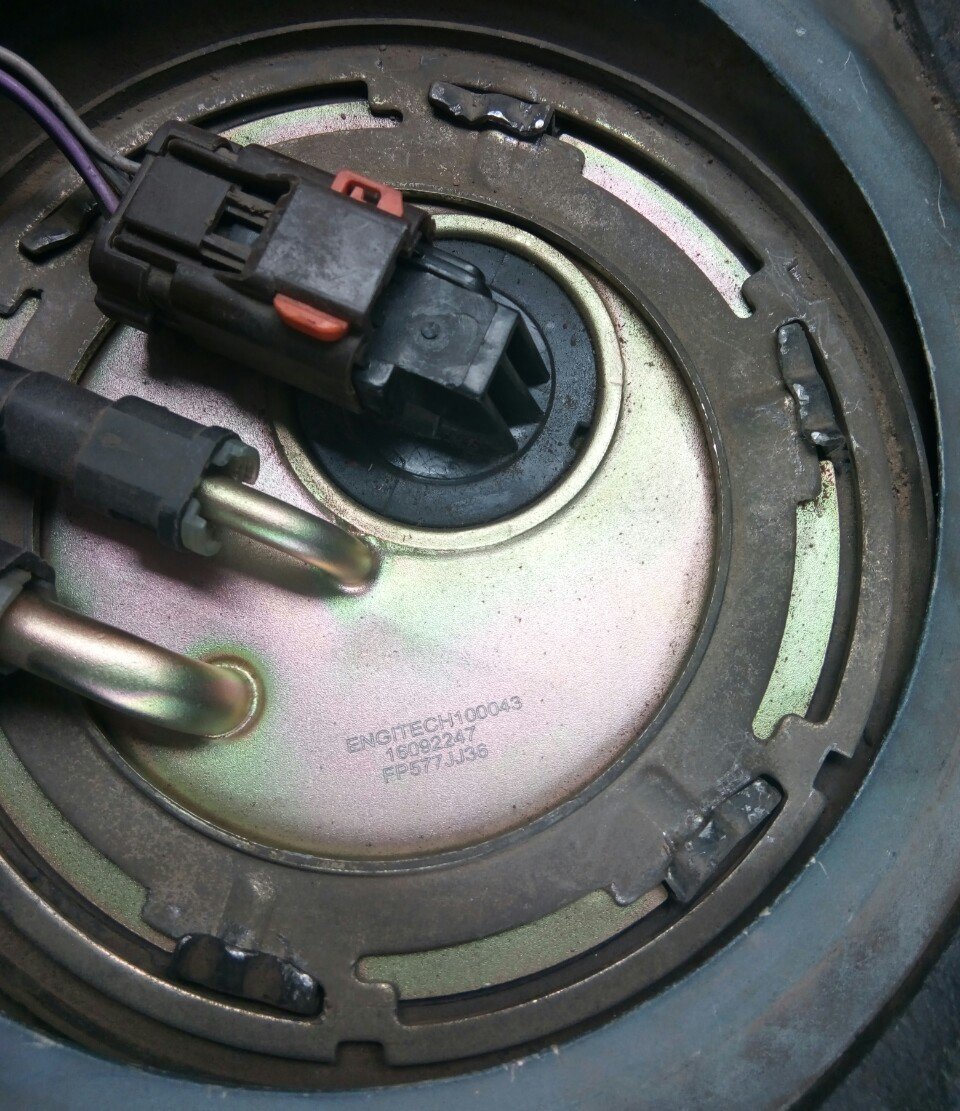

M-ati bagat la idei si am scos bancheta ca sa ma uit la pompa, sa ma asigur ca nu m-a mintit domnul cu privire la pompa...
Pare noua (cca 2 luni dupa spusele lui)
