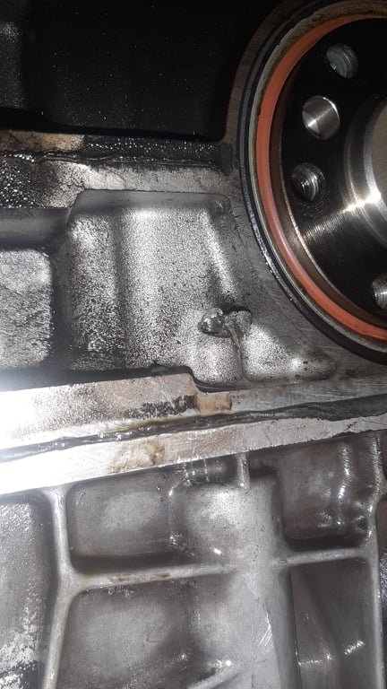

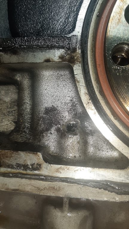

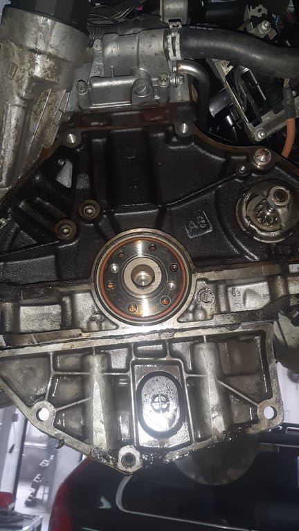

A vorbit gura fara mine... pt ca la rece nu prea se vede nimic, la cald in schimb se vad pierderi. 99% simeringul dinspre cutia de viteze. Sambata am mai bagat 1l de ulei, cand am verificat nu se vedea nimic sub masina, cand am oprit la benzinarie incepuse sa pice la imbinarea motor-cutie.
