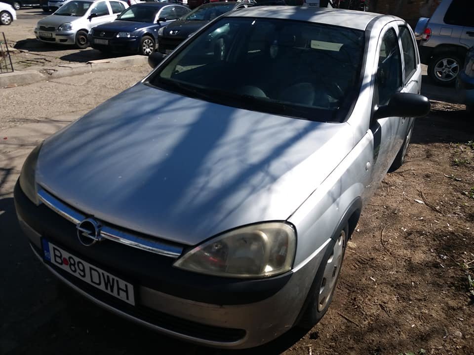

Pt ca sotia insista sa mearga cu consum de 18-20% in oras, o mai si rupe prin toate gropile... am zis ca e vremea sa-i iau ceva (altceva, sa nu mai chinuie Panzerul meu).
La 1000 euro am luat aceasta "minunatie" de Corsa C din 2003, 1.2 benzina, AC, ABS, Airbag, servo, geamuri fata, anvelope de iarna.
Defecte vazute pana acum: parbriz crapat, plafonul matuit rau (inca nu sunt convins ca merita sa il revopsesc) si ciobituri in vopsea pe capota, vitezometrul si tahometrul nu functioneaza (cel mai probabil mufa din spate, e defect des intalnit), muzica se aude oribil (casetofon original si probabil difuzoare originale), textilul de pe fetele de usi e cam labartat si urat, farurile sunt matuite rau. Sotia se plange si de scaunul care nu are reglaj pe inaltime. Eu mai aud si o mica troncaneala la gropi, dar ramane de vazut.

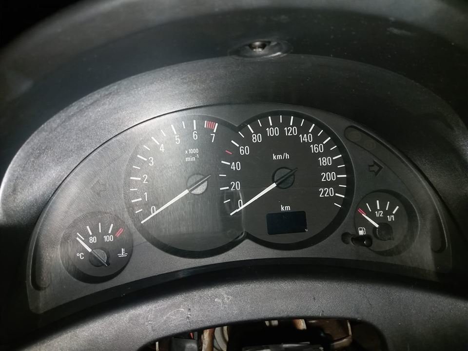

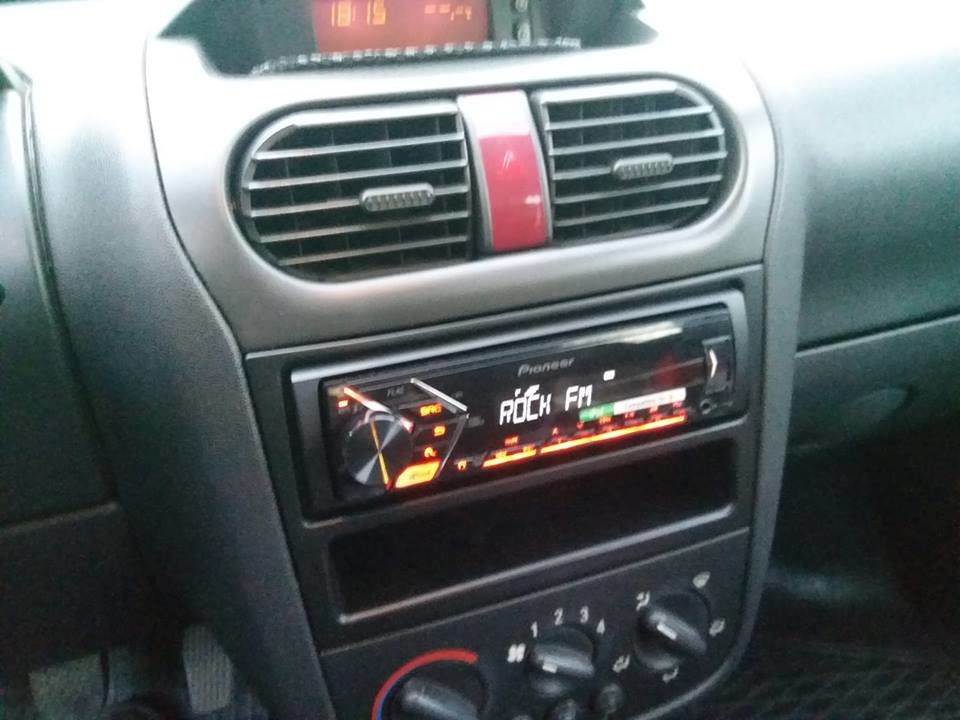

Azi am luat o rama 1din, am scos casetofonul original si am pus playerul Pioneer pe care il luasem initial pt Panzer. Totul bine pana aici... m-am apucat de bord, am curatat mufa. Nu vrea deloc sa mearga vitezometrul si tahometrul. La montaj am indoit un pin de la mufa si au inceput emotiile. Nu se aprindeau toti martorii si nici nu pornea. Ce are, ce are... iar desfa, verifica, indreapta pinul, masina in regula.

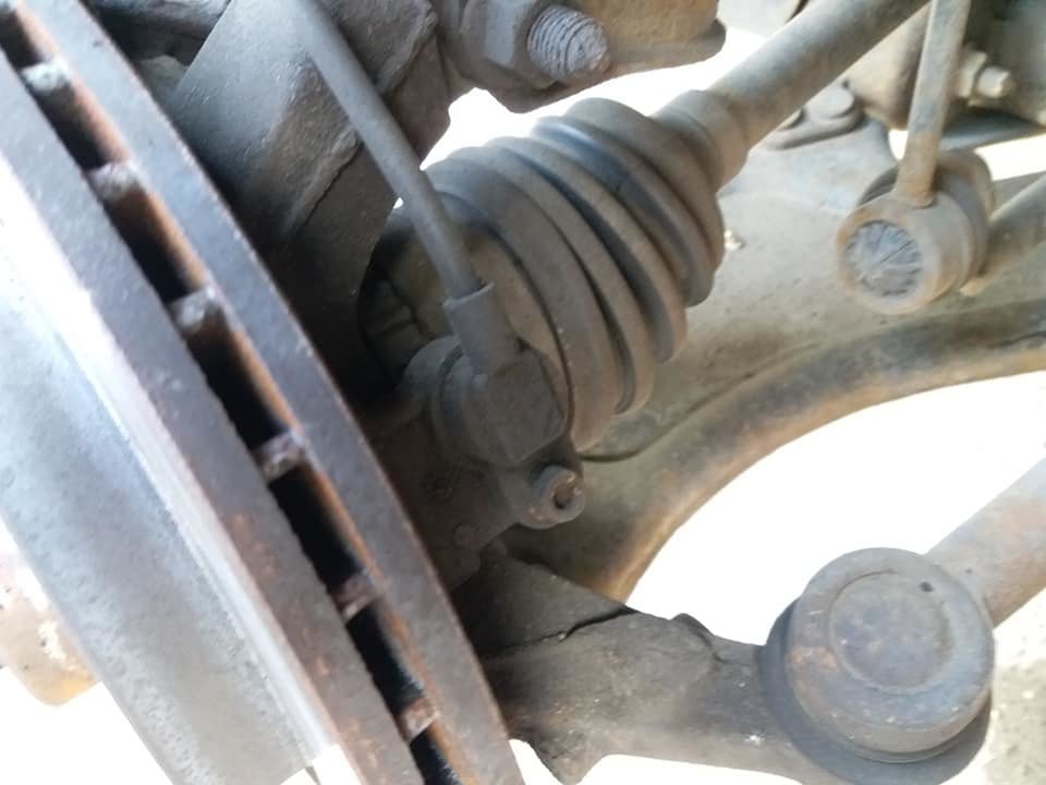

Aparent, la masina asta, viteza e citata de senzorul abs (stanga fata cica). Eu nu am gasit erori inregistrate, dar nici elm-ul meu chinezesc nu vede chiar tot. Daca asta ar fi problema, se rezolva usor si relativ ieftin (50-100-200 lei, in functie de marca).

Cu bordul e ciudat ca nici macar nu se aprinde lumina la tahometru.

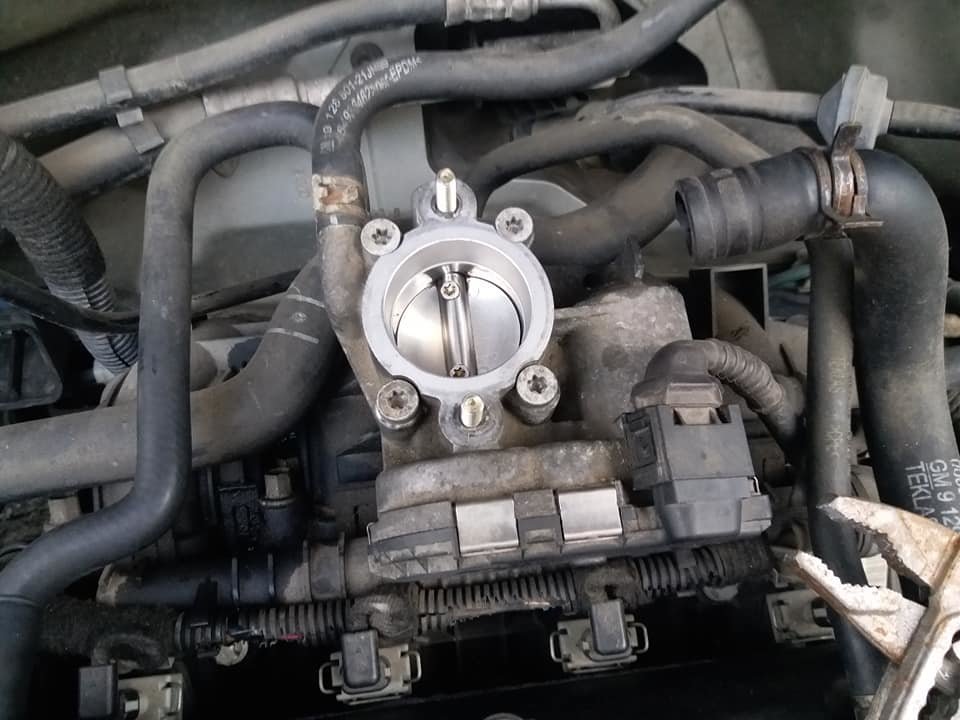

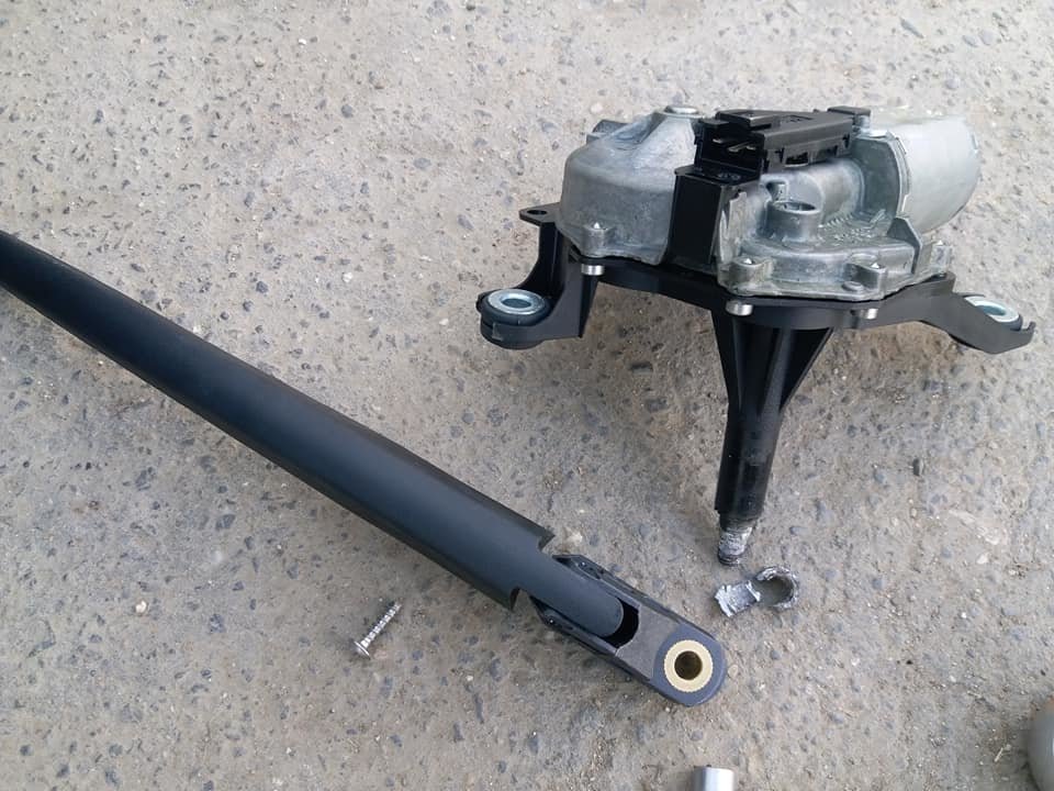

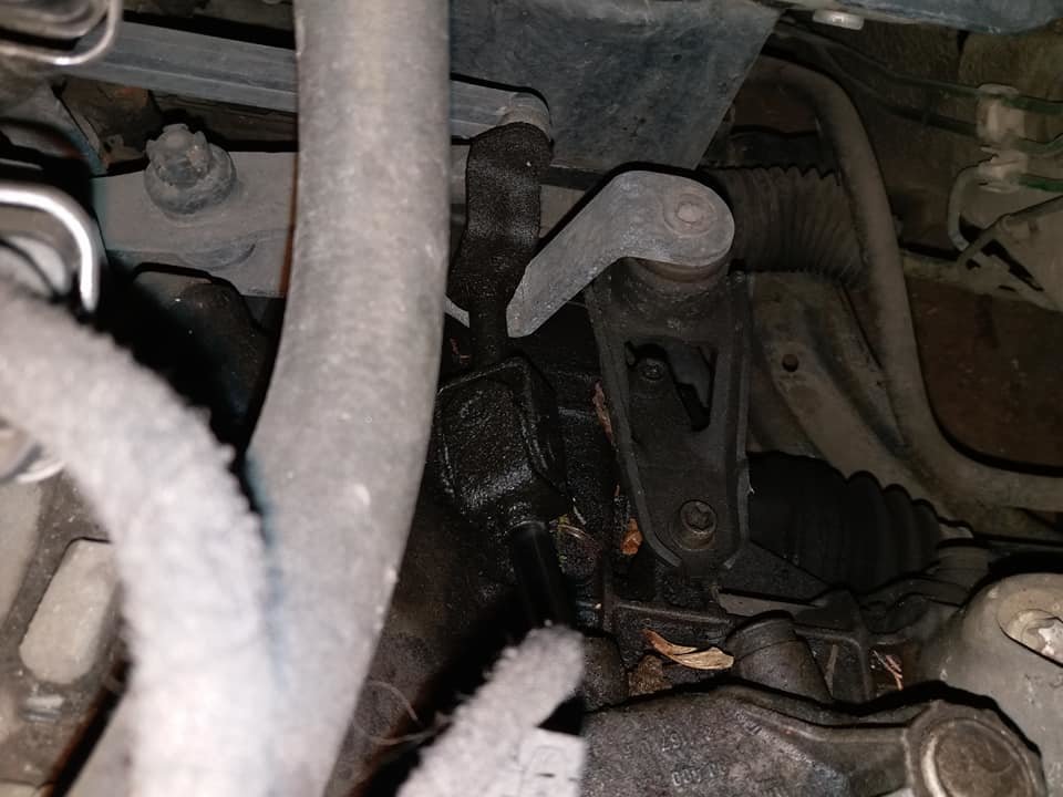

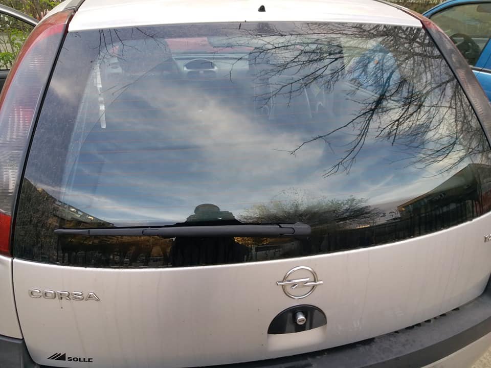

Am comandat brat stergator spate, 58 lei cu tot cu transport, se pare ca le-au facut din plastic si pocnesc... urmeaza sa ma ocup si de timonerie, are joc maricel. Mai intai sa identific de unde, daca e din maneta sau din timoneria propriuzisa. In weekend sa verific si filtrul de aer, bujiile, sa curat si clapeta de acceleratie (are mici intreruperi la ralanti).

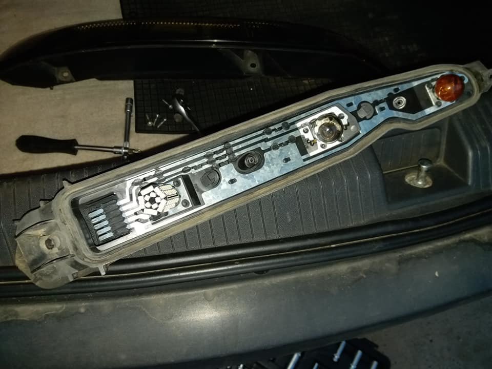

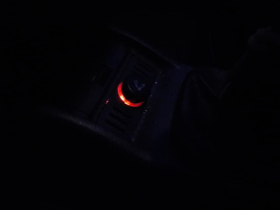

Mi-am facut de lucru... totul a pornit de la plictiseala mea in aglomeratie (ca pasager), cand m-am apucat sa scot bricheta cu totul :)) Supravegheat de sotie, care ma bate la cap ca vrea bad boy si plafon negru mat (sau folie imitatie carbon). Si piciul, evident.

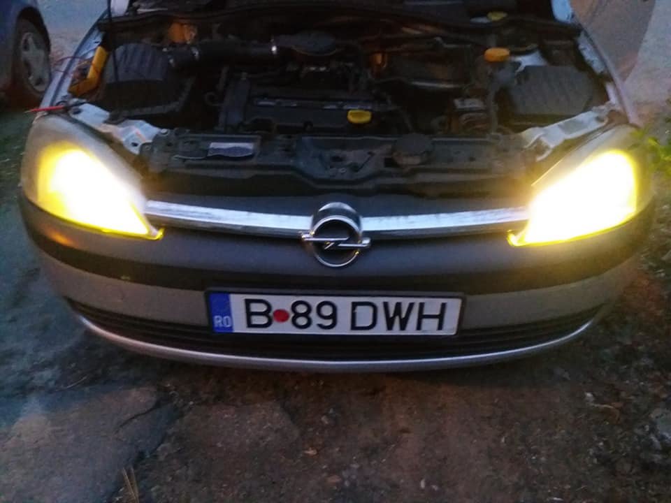

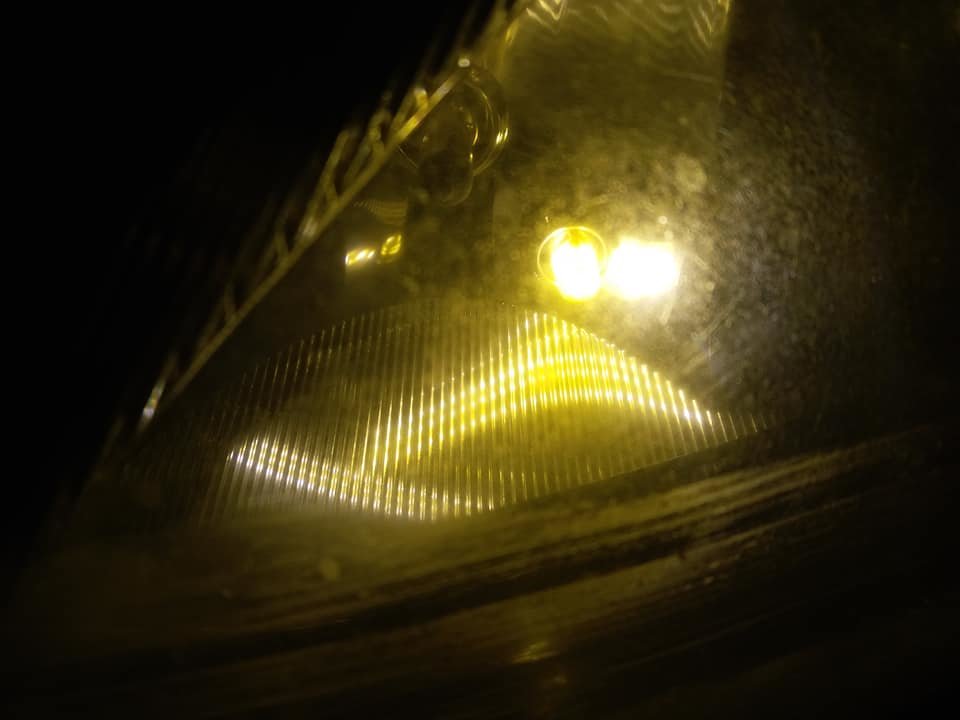

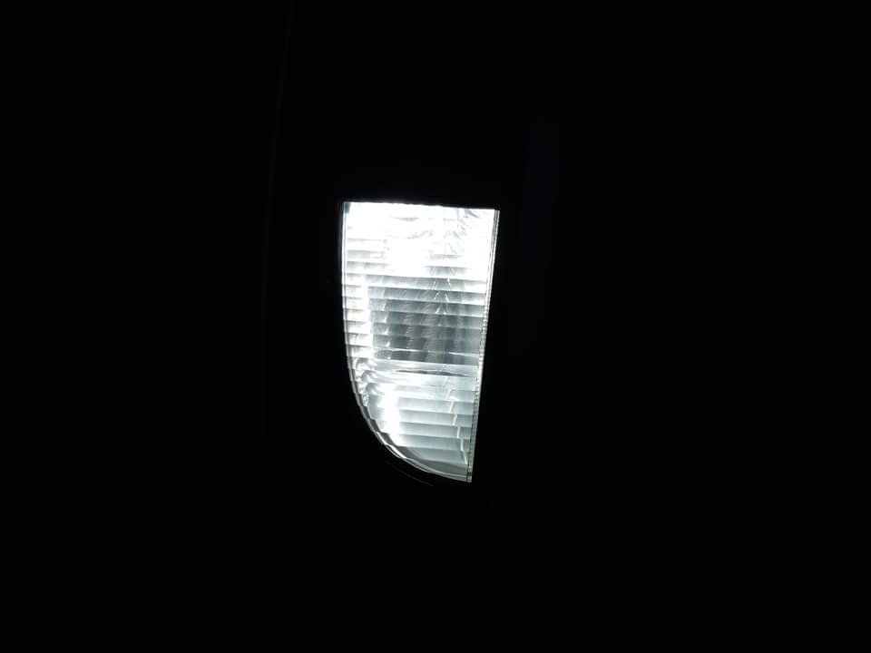

Leduri... pozitie mai galbui, ca asta am avut cat de cat vizibile (mai vizibile ca becul clasic). Marsalier albe, la fel ca la Panzer. Bricheta un t5 rosu, nu imi place ca nu e uniforma lumina, dar merge.
Pe un plan mai serios, am facut "testul cu pedala"... acceleratia si frana calcate, pus contactul, un bec incepe si clipeste. Codul citit 0500, din ce pricep eu e senzorul de viteza (adica abs stanga fata).

Apropo de Led-uri,am pus pe faza lunga(Leganza) ,sunt peste xenon.
La capitolul flash sunt beton
Pret ...mare ,55lei🙂

O sa le polishez singur, intr-o zi cu soare 🙂 Maine am in plan sa verific senzorul abs, sa curat clapeta de acceleratie, sa schimb bratul stergatorului spate (e scos de ieri, dar bucsa de bronz a ramas blocata pe ax), sa verific bujiile si sa vad de unde e jocul in schimbator. Daca am timp, sa verific si inchiderea la sofer... mai face figuri pe deschidere, se inchide la loc singura.

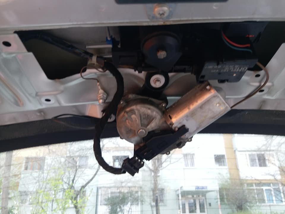

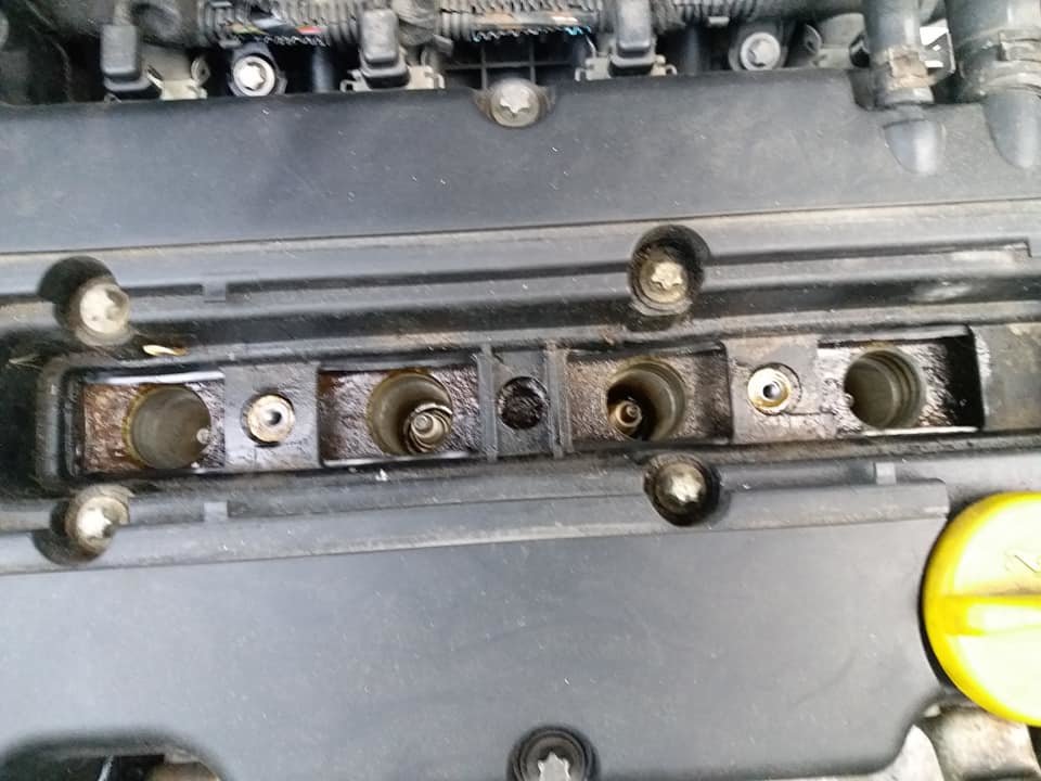

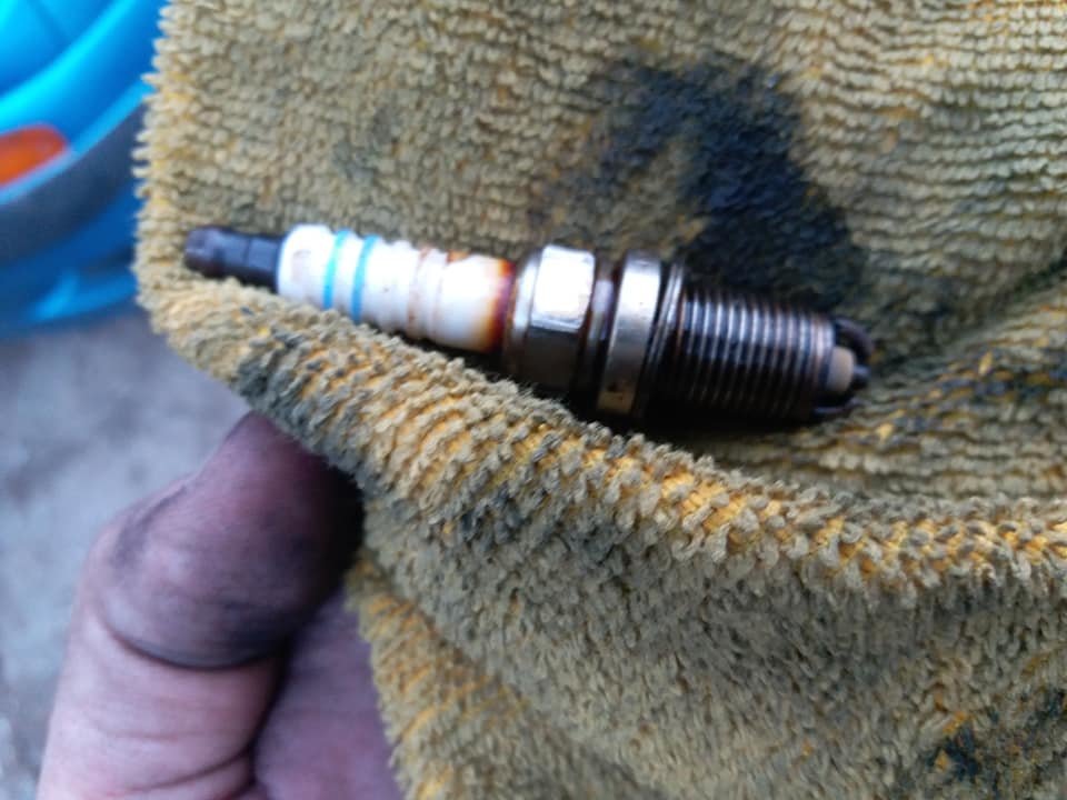

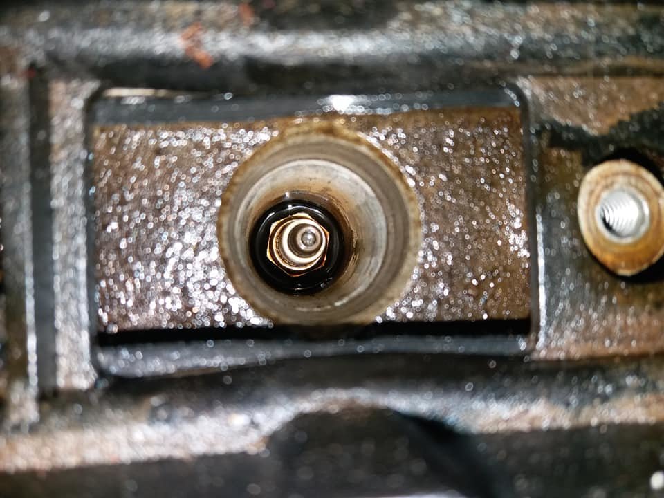

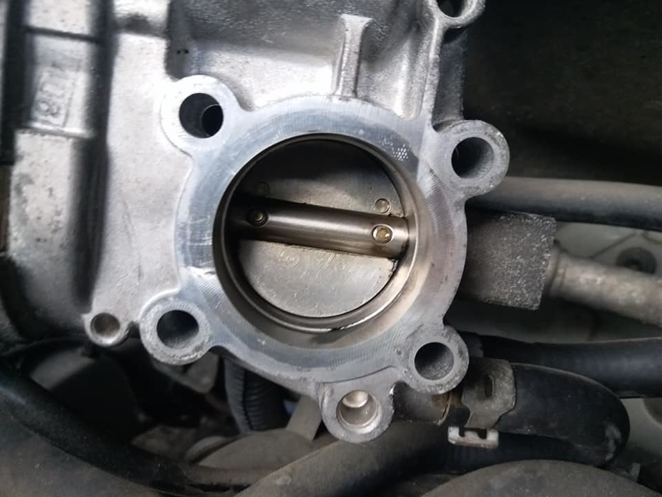

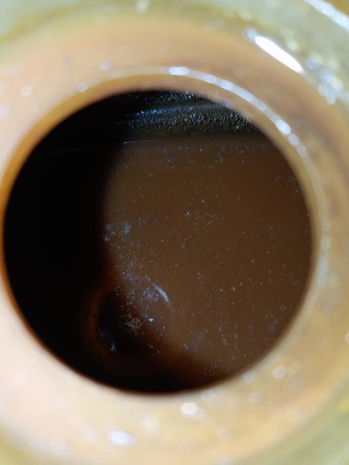

Pt ca am scapat mai devreme de la munca, mi-am facut iar de lucru... inlocuit brat stergator spate si verificari... antigelul e noroi, filtrul de aer murdarel, clapeta f putin murdara dar am curatat-o, garnitura de la capac tacheti nu etanseaza si bujiile sunt pline de ulei (de aici si mici intreruperi), am identificat si de unde e jocul la schimbator, cuplajele in U. Probabil o sa aleg solutia clasica de Cielo, bagat surub. Sa vad cum pot sa fac asta, ca spatiul e limitat, nu intra bormasina pt majorare.
Maine ma ocup de senzorul ABS, sa-l curat si sa-l verific. Daca nu e ok, comand altul, impreuna cu bujii, filtru de aer si garnitura capac tacheti.

Baga caldura cu noroiul ala?
Share on other sites
Baga ceva... nu am probat sa vad cat de mult, doar asa de proba. Ma gandesc sa bag otet cu apa distilata 50/50 si sa-l las vreo saptamana, ca sa curete. Dupa aia plinul cu apa distilata si abia la final antigel amestec.
Eu ti-as recomanda sa faci mai multe schimburi inainte de antigel final ... Daca iti faci pomana sa ii dai si cateva reprize de forja intre schimburile respective, maresti sansele sa duci anitgelul ala la termen
Edited by Salex
Eu recomand sa dai radiatorul jos si sa l speli. Micsorezi sansele de a baga toata mizeria din el in toata instalatia. Idem cu vasul de expansiune. Cu caloriferul cred ca e exclus.
Radiatorul ar fi o idee sa-l dau jos, dar sa vad cum/unde ajung la o curte sa il spal la furtun cu presiune. Eventual in cada, daca permite sotia :)) Vasul nu e problema, ala il spal fara probleme acasa.
Culmea e ca baga caldura de mori, am dat drumul sambata seara, ca ma luase frigul la terasa.
Am comandat azi garnitura capac tacheti, silicon VR, bujii Bosch (or fi bune, n-or fi bune... naiba stie), filtru de aer Mann, antigel Hepu si o zeama de spalat instalatia de racire Liqui Moly.

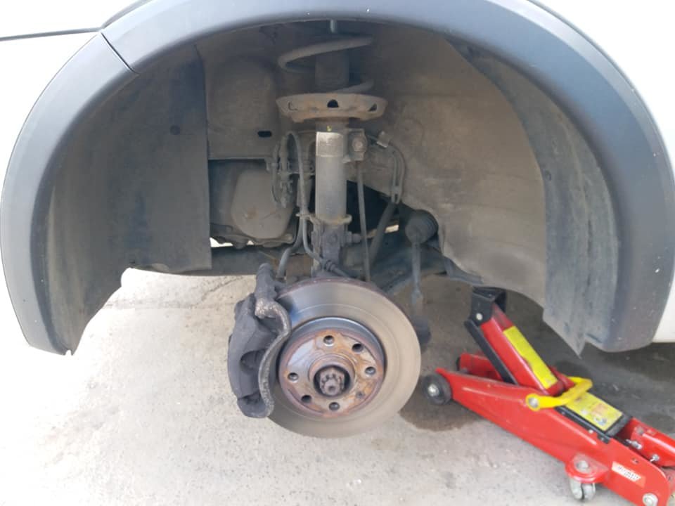

Sambata am mesterit la senzorul ABS, l-am curatat (era murdar rau pe cap), ABS-ul pare sa intre... dar bordul tot nu vrea. L-am si masurat, dar nu am valoare de referinta... intrerupt sigur nu e.
edit: uitasem, s-a accentuat scartaitul enervant pe care l-am auzit din prima zi. Identificat la roata stanga spate, tre sa ma ocup de el urgent (in weekend probabil). Din pacate, e pe tambur, ma gandesc cu groaza la arculetele alea enervante...
