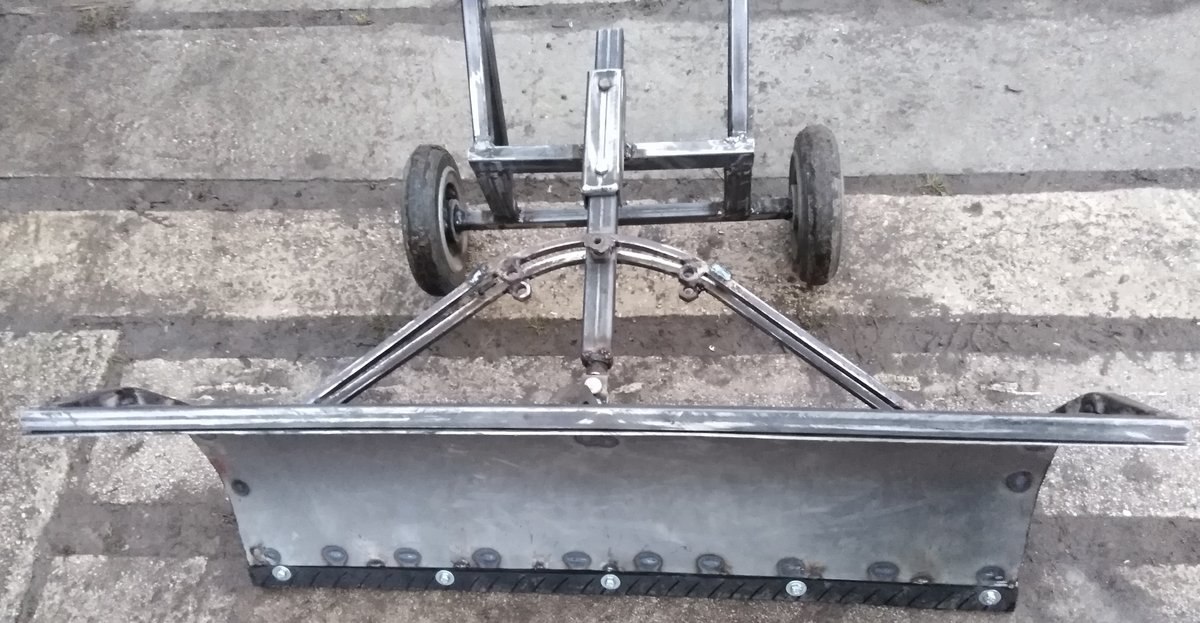

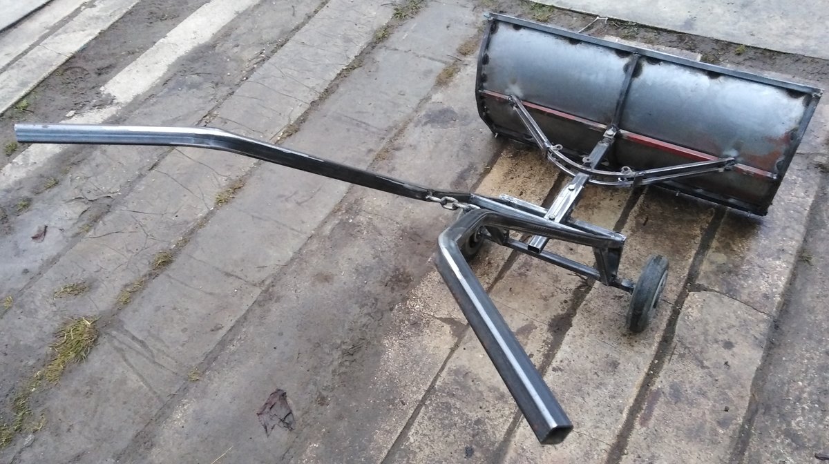

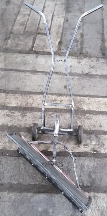

Inchiriez ghidusie deszapezire .
Dotari :
- directie > coarne tip harley davidson
- caucioace extra dure all-season
- lama metalica cu reglaj in 3 pozitii (stinga - dreapta)
- propulsor ardere interna (zero noxe)
- 2x2 individulal (si-un patruped putere)
- consum minim (doua chifle si-o buca' de slana)
- racire aerodinamica
- timp de lucru > nelimitat
-  si partea frumossa > fara restrictie de videza
Dotari extra :
- minere cauciuc pe coarne
- suport termos cafea
  • Like 1
  • Haha 1
Share on other sites
Pe cand un film cu masinaria in actiune?
Daca ai sti cit de mult astept sa ninga iar ... Mi-s cu ochii pe astia de la meteo ca pe butelie. Macar o juma de santima acolo sa-mi fac damblaua chit ca-i in toiu noptii si nu inchid un ochi asteptind cu esapamentu' incins, da' ... tot ii fac un test macar. Trebuie sa-i dau si o mina de vopsea, asta dupa ce ma asigur ca nu necesita vreo modificare.

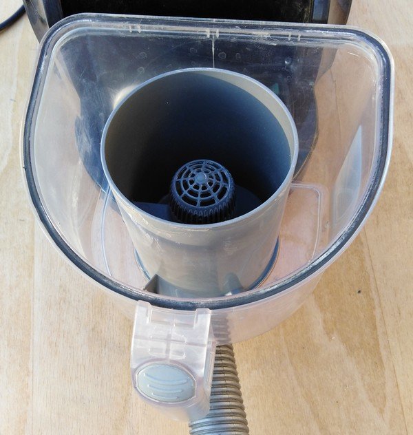

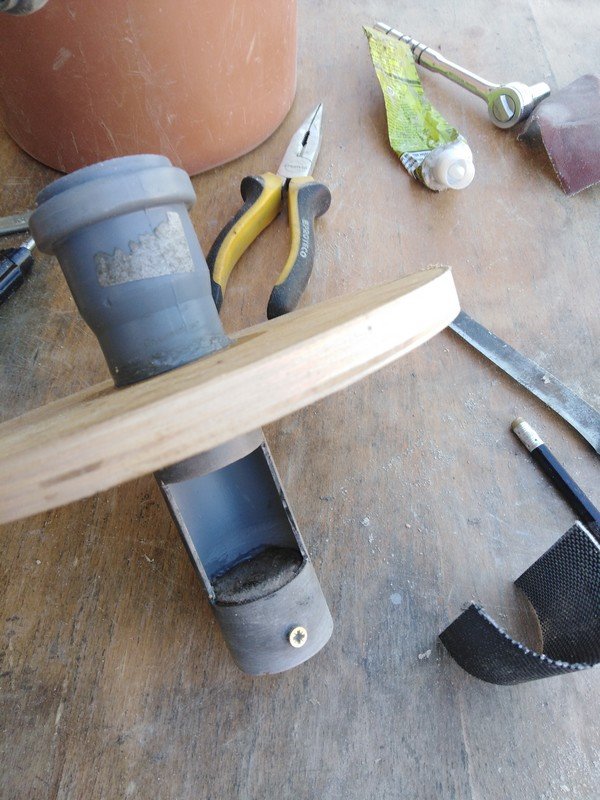

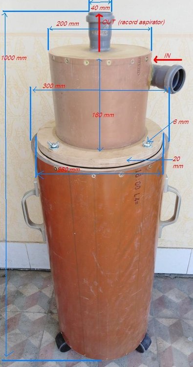

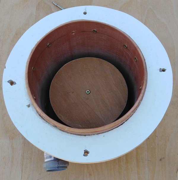

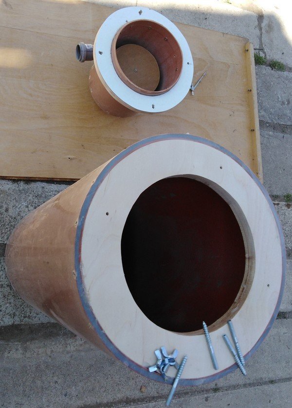

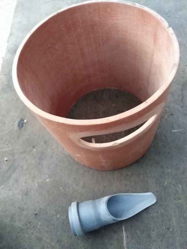

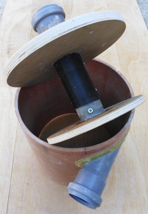

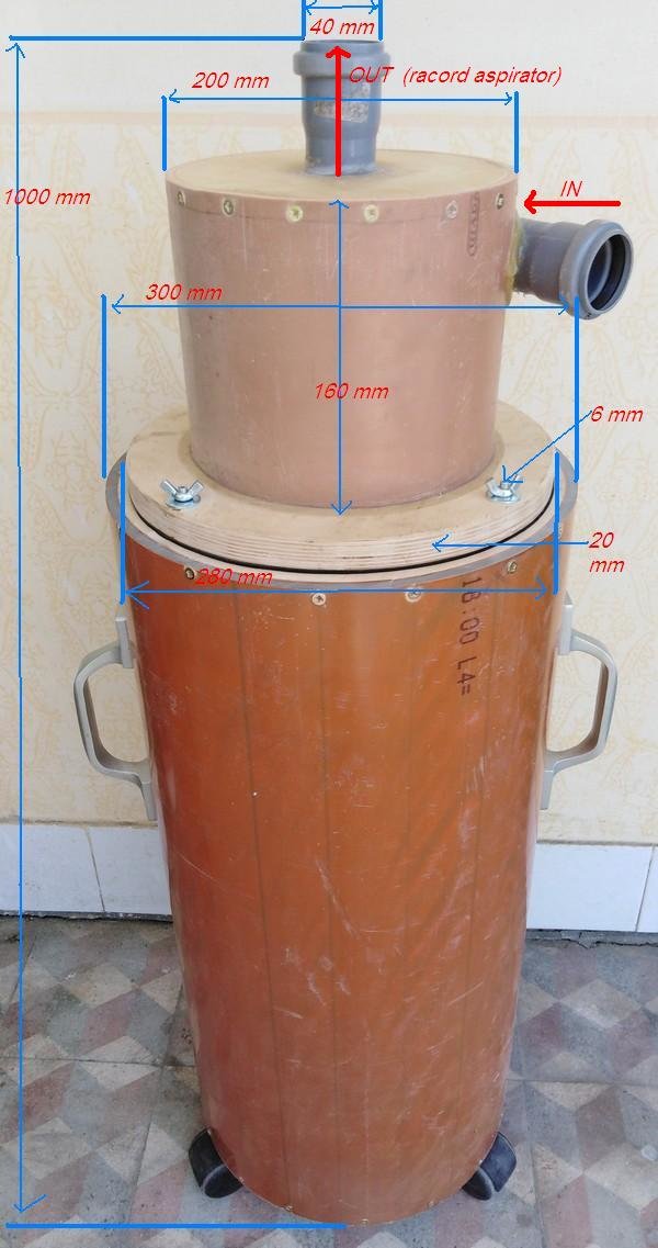

Din ciclu "de nu faci foc nu iese fum". Da' dupa cum noi facem foc, avem de furca si cu cenusa. Avind prostul obicei de a curata periodic si intregime caile fumigene (si nu doar) a incalzirii, extrasul cenusei mi-a dat mereu batai de cap, asadar i-am venut de hac ! Am pus osu la treaba si am confectionat un colector - decantor intermediar intre aspirator si coana cenusa. Dupa un prim test, ma declar super multumit de eficienta ghidusiei, 99% din impuritati ramin in decantor iar ramasita de 1% sub forma de praf usor se aseaza in colectorul aspiratorului. Da', lasam pozele sa vorbeasca ...

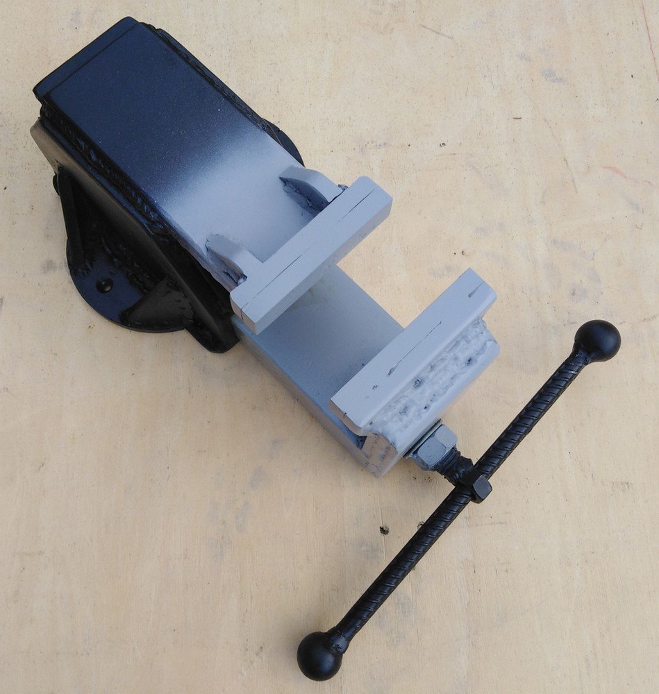

Se pare ca ma ocoleste norocul la menghine, pina in prezent am rupt 3 bucati. Iar dupa cum la mesterit fara de menghina bati pasul pe loc, mi-am pus in gind sa caut un SH si ieftin de se poate . Slabe sanse a ma lipi de vreo una, si ieftina si buna asa ca, m-am pus pe treaba si am confectionat una (din fiare vechi) zdravana de vreo 15 kile si su mult mai mare decit cea anterioara.
Material :
- profil "U" 80x45mm
- surub 355x20 mm
- material plat si brut 10 mm
Si in final : lungime totala 355 mm, latime 100 mm respectiv 210mm (la baza) , cu inaltime 170 mm  si deschidere totala pe 180 mm.
  • Haha 1
Pai daca strangi cu teava ce sa-ti fac 😛
Sigur e mai rezistenta decat aia rupta?  Ca mie nu-mi pare 😄
Ii cu mult mai mare decit cealalta si suficient de solida zic eu incit sa nu ceara teava, altfel mai primeste ceva material si intariri, o incarc de nu se vede. Avantajul e ca poate fi consolidata pecind cea din fonta, nu. Alea mari adevarate is destul de scumpe si s-ar merita pina la urma in cazul in care as sta calare pe ea cel putin la doua zile, dar asa ... cind ma apuca damblaua de-o mestereala sa-mi pot face treaba. Oricum, n-o vind, asa ca nu incercati cu care da mai mult ... 😉

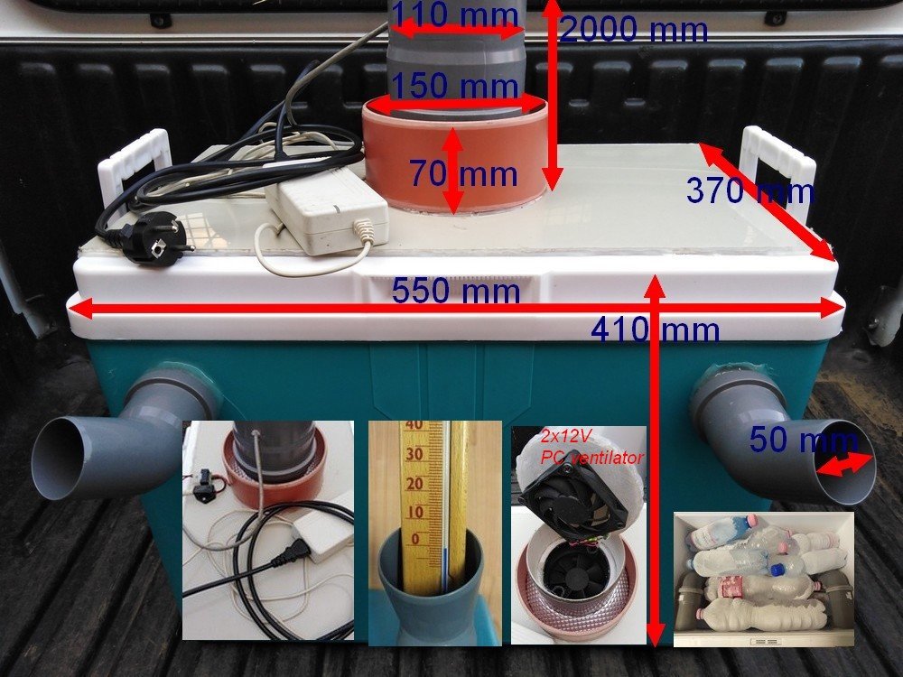

Si-un upgrade la anti-canicula.
12V home AC. O incarcare si vreo ~5 ore baga racoare.

daca solutia o incarci de la fridigerul care e tot in casa mare lucru nu rezolvi 🙂 Ar ajuta poate sa ai un frigider undeva afara...
Aia in flacoane ii apa chioara congelata. Care ar fi avantajul daca frigiderul/congelatorul ar fi afara ?
Frigiderul produce căldură ca să răcească sticlele 🙂
Pai le raceste noaptea cand e mai racoare si ziua foloseste ghidusia 😛
Cele doua nu se intinlesc, is total separat. Pe canicula asta de ~ 28- 30° sau cit or fi fost ieri, inregistram 21 cu ghidusia in sarcina. Cu sau fara, ii o diferenta de ~5° fara sa exagerez. Imi place c-o tine lunga, dupa vreo 5 ore de functionare inca se inregistrau 13° in botul aerisitoarelor.
Cam asa ceva, Dj'u. Avem la schimb. Hai ca-mi trag o toala c-o sa crap de frig, nu alta ... 😀

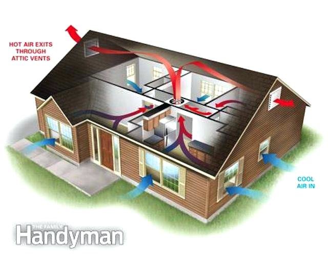

Is multiple metode anti-canicula fara de AC performant si insuportabil in cazul multora.
Metoda similara o practic de ani de zile si da randament nu doar reclama. Absoarbe caldura intr-un mod spectaculos, in special pe seara cind e ceva mai racoare afara si improspatezi interiorul. Un motor de 12V si-un adapter din 220 ai rezolvat-o pe bani marunti.

Sagetile alea cu "cool air in" nu prea au sens cand afara sunt 40 grade iar in casa sunt sa zicem 27. Chestia aia ar trebui sa functioneze eventual doar noaptea cand temperatura de afara devine mai scazuta decat aia din casa.
La mine e suficient sa deschid mai multe geamuri pe parti opuse si se ventileaza "natural".
