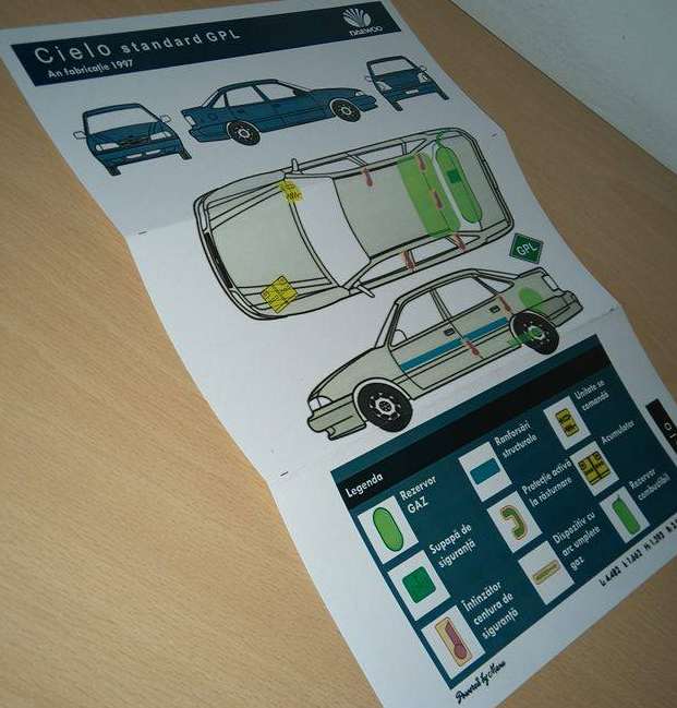

Buna seara,
dupa cum spuneam postez o imagine cu printul.
Astept comentarii privind corectitudinea schitei.
Rog scuzati calitatrea imprimarii (nu mi se pare cea mai grozava).

E corecta, cu o singur exceptie: la bancheta din spate nu ai intinzator de centura pe centru, e prindere fixa.

Eu as semnala faptul ca bateria are polaritatea inversata, da' ma abtin ca deh ... nu de alta da' mi ca ocup un loc in "caposii forumului" ...
