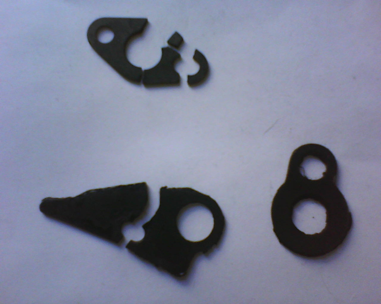

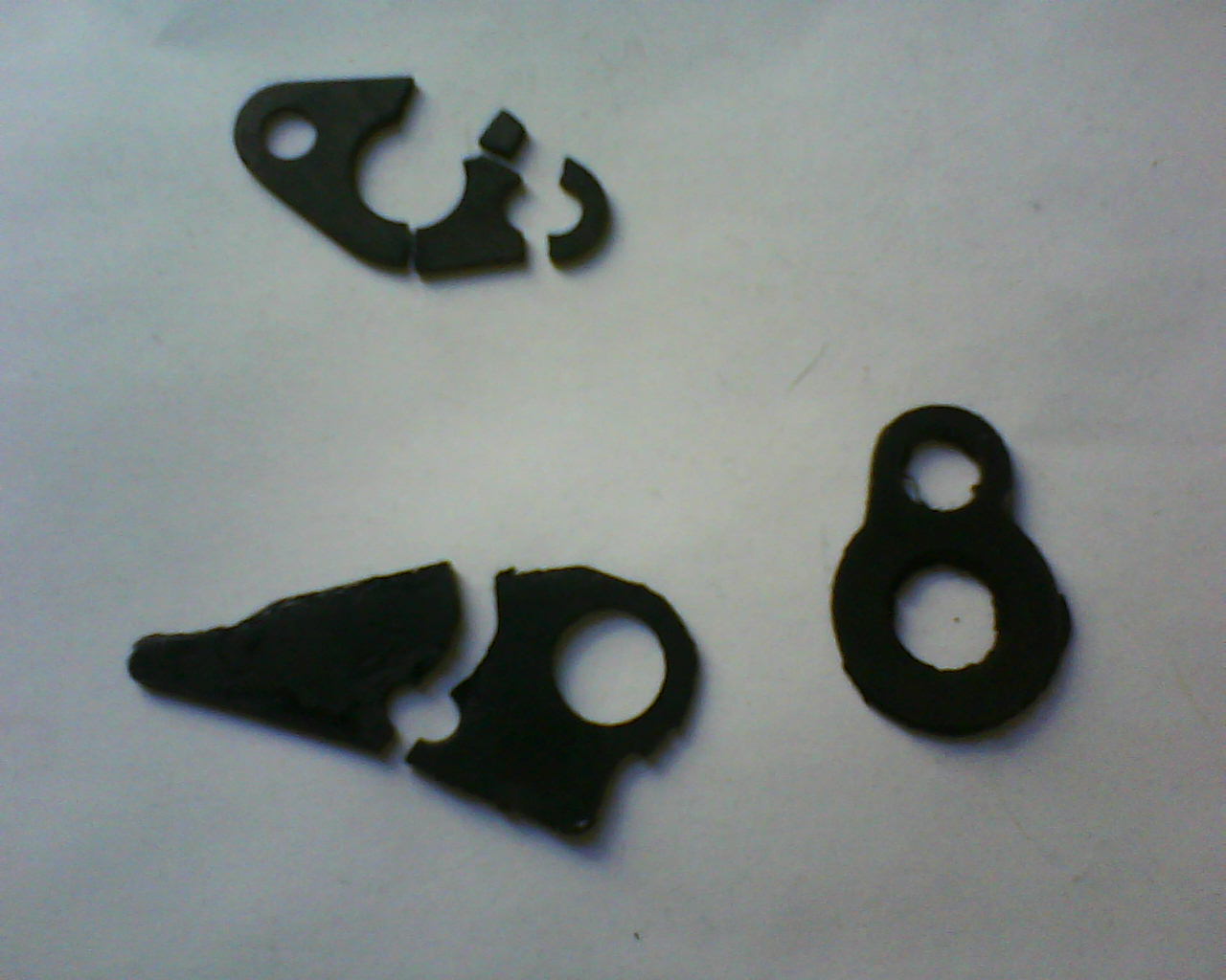

salut! ma apuca o usoara disperare. garniturile astea din imagine, intre suportul egr si chiulasa, se pot inlocui cu silicon? le-am schimbat de doua ori pana acuma si tot se ard.
si nu se gasesc de la mai mult producatori, sa zici ca poti alege de unde sa iei. am niste silicon victor reintz.
Edited by rich1974
Daca ai Victor Reinz Antracit (un silcon excelent, dupa parerea mea !) ar trebui sa iti reziste la 250*-300*C. Ceea ce este foarte putin pentru zona respectiva. Nu stiu prea bine arhitectura motorului tau, insa ai putea avea temperaturi cu mult superioare (poate chiar spre 500*-600*), ceea ce ma face sa cred ca nici siliconul nu va rezista prea mult.
Daca tot ai recuperat garniturile alea, eu te-as sfatui sa incerci sa gasesti niste placi de clingherit (marsit am vazut ca ii mai zice acum) si, cu putina rabdare si indemnare rezolvi problema asa cum trebuie.
multumesc, si eu am indiueli ca siliconul rezista acolo. garnitura egr ului e metalica, dar cele dintre suportul egr si chiulasa sunt din altceva. pe siliconul asta de la victor reintz scrie ca rezista pana la 300de grade.
garniturile nu le am, pozele nu sunt ale mele, sunt ale unui coleg tot de pe forumul asta. ma gandesc sa cumpar niste garnituri noi si sa fac eu altele din foate de clingherit. nu sunt scumpe.
