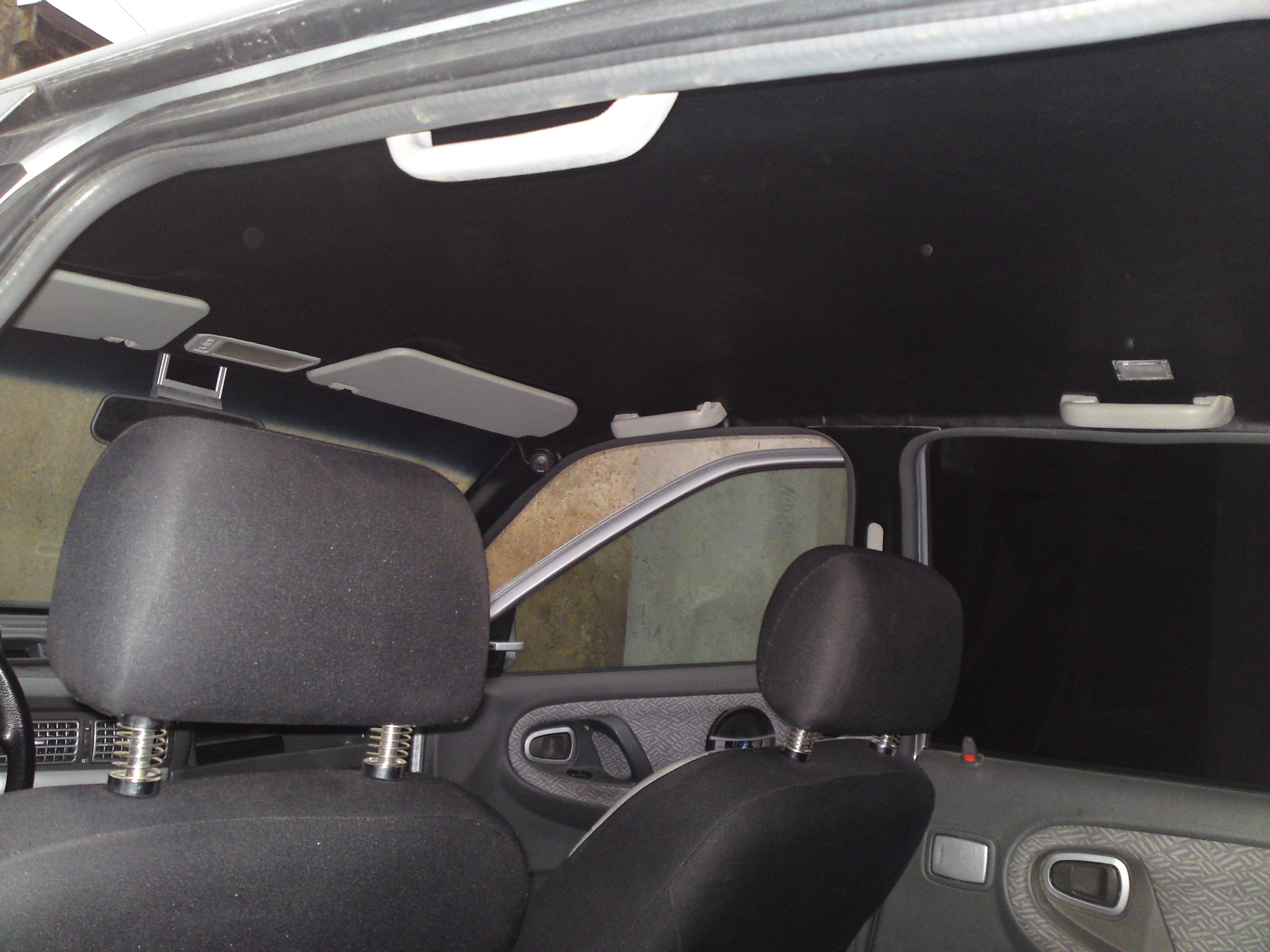

Restaurare Tapiterie Plafon Cielo
Materiale folosite:-un kg de prenadez,1-40m/2m de material ,eu am folosit vinilin de culoare neagra,2 role de aluband cu foloia lata de 10cm si lungime de 10m,asta daca vreti sa antifonati nu e musai si vreo 8 ore libere pt manopera.
Intai se demonteaza plasticele stalpilor fata prin tragere,toate fiind cu braduti,atentie sa nu-i rupeti.Eu am reusit sa rup vreo 2.La cele de la centuri,am demontat centurile,are cate un surub si 3 cleme,una sus langa cheder si 2 jos la imbinarea cu partea interioara.Dupa ce ati scos si astea va apucati in spate la luneta.Intai scoateti fasia orizontala din plafon,cu parghie de surubelnita dreapta,are 5 braduti,apoi trageti de mijlocul ei indoind-o scotind capetele ce se petrec cu cele 2 plastice laterale.Dupa asta desfaceti si suruburile centurilor spate si la fel prin tragere scoateti si aceste plastice.
Dupa care,va apucati de demontat parasolarele,are 3 suruburi fiecare,dupa care scoateti si plafoniera.Apoi de manere,are 2 suruburi fiecare insa aici aveti nevoie de imbus.
Dupa ce ati facut toate astea plafonul ramane prins in 2 braduti in cenrtul plafonului si in chedere.Acum dat scaunele pe spate la maxim.Scoateti din chedere,apoi trageti de coaja plafonului sa scoateti si din braduti si va cade pe scaune.De dat afara se da pe usa dreapta fata,nu e greu.

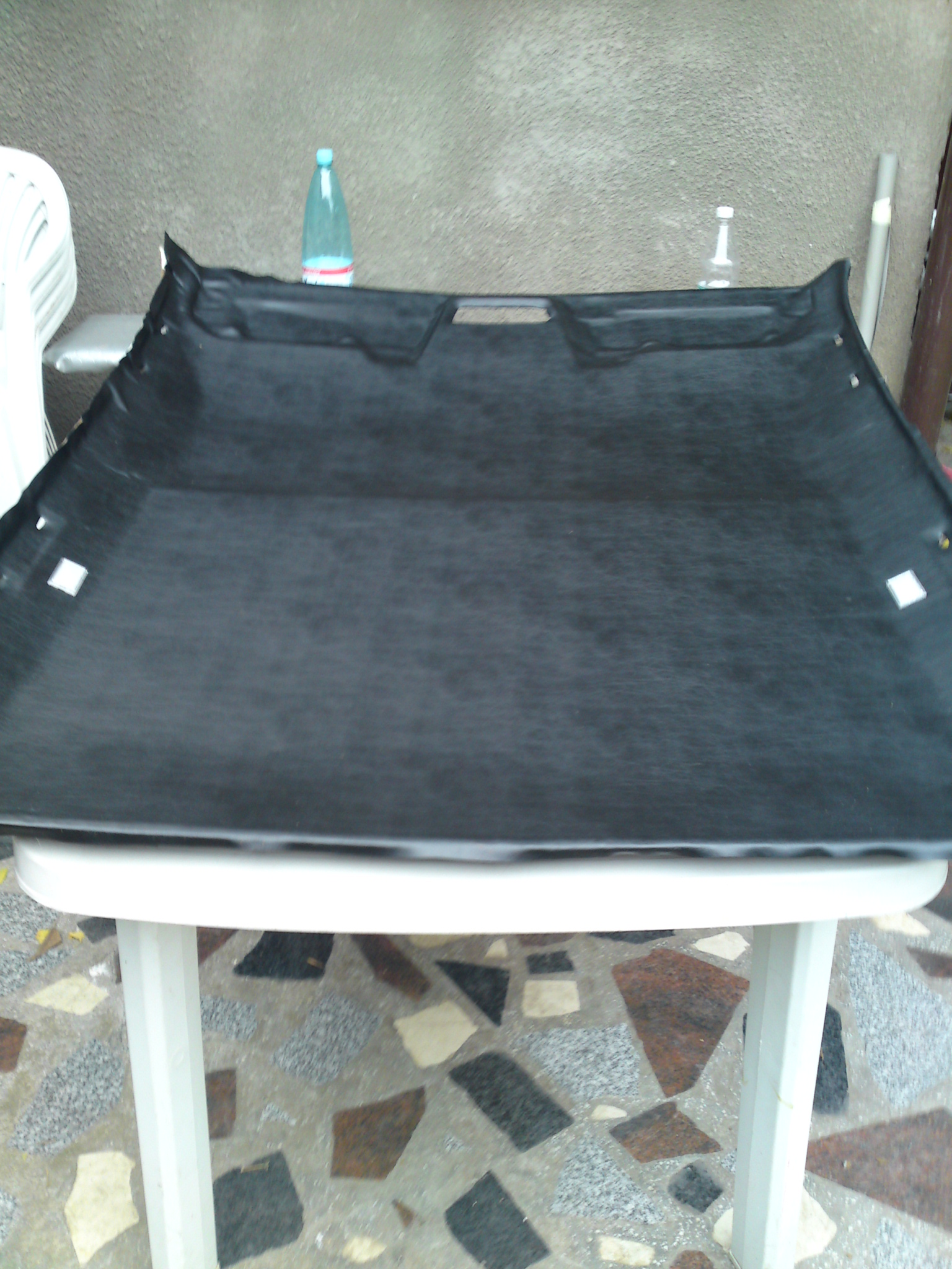

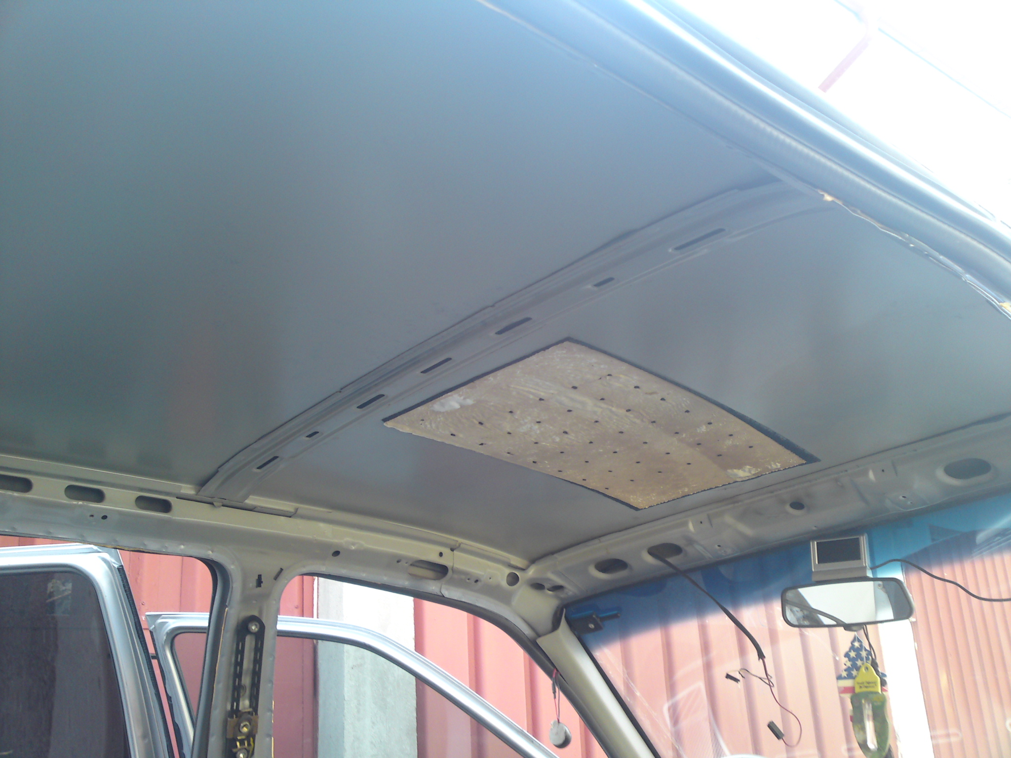

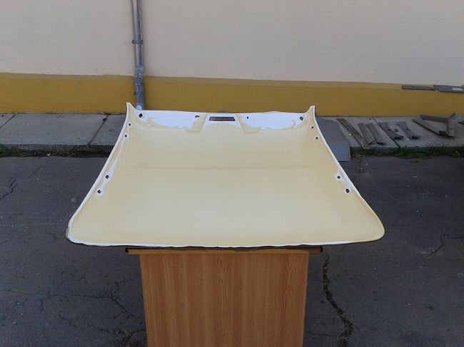

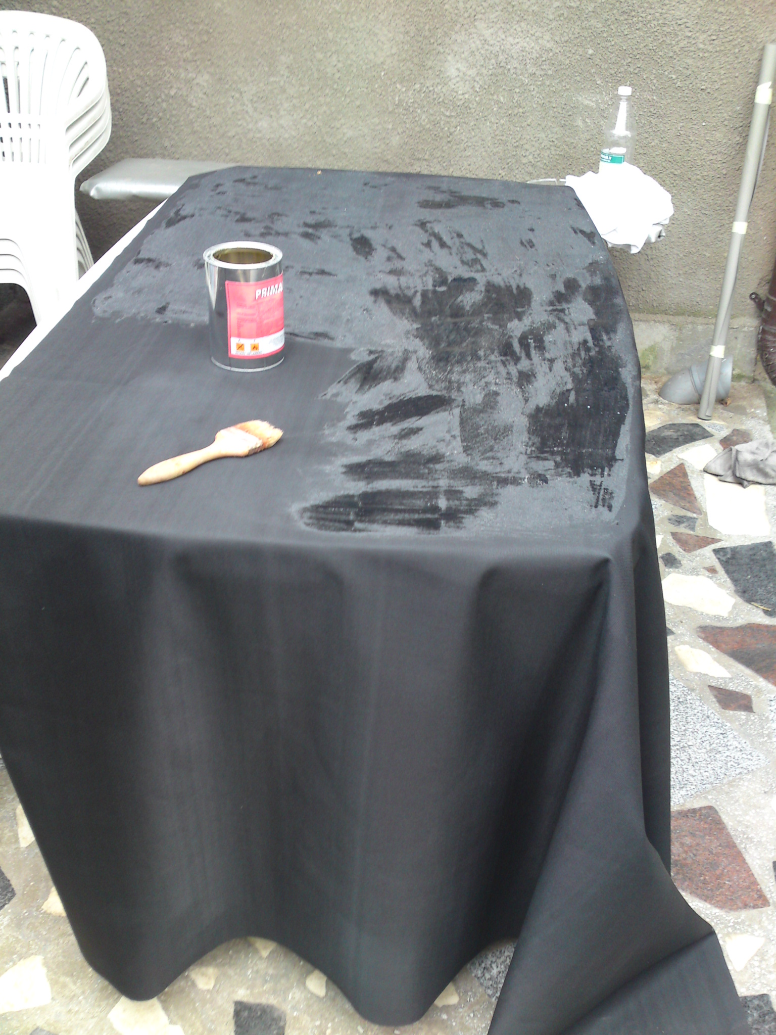

Acum,ramas cu el in brate,pus pe masa,am jupuit tapiteria originala,am intins o mana din belsug de prenadez,apoi alta pe dosul materialului ce trebuia lipit si dupa 15 minute le-am lipit prin presare.Atentie,trebuie intins bine si lipit cu grija,odata lipit nu mai merge dezlipit,stricati toata priza prenadezului.

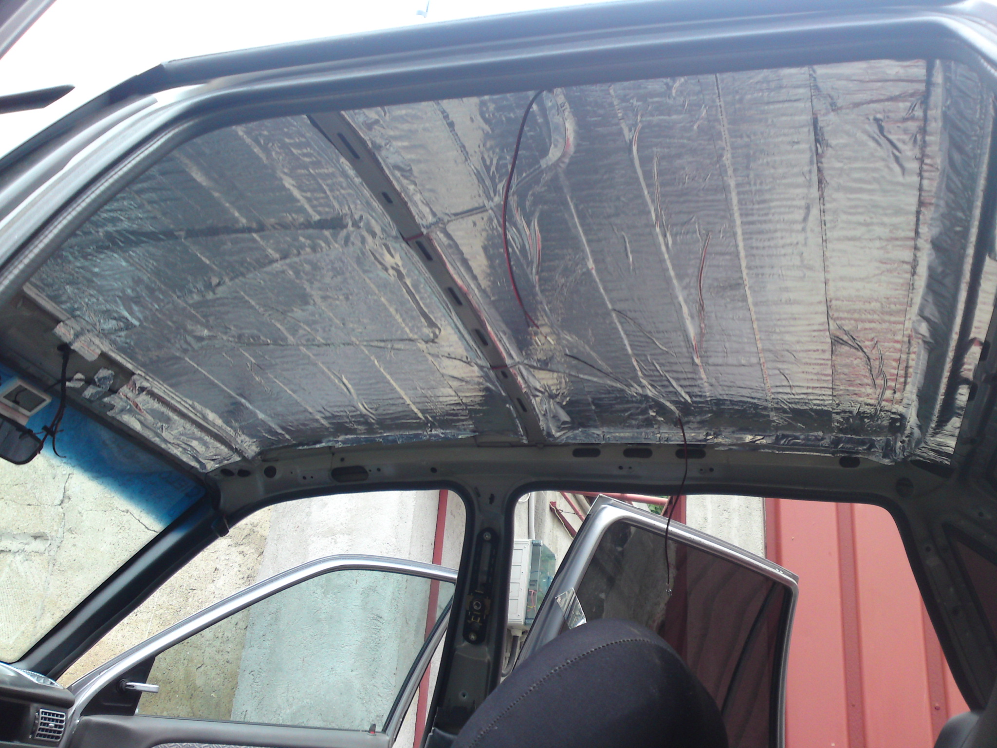

Acum cu el imbracat,am degresat tabla plafonului,l-am imbracat in aluband.
Eu am montat si 2 lampi langa menerele spate ale plafonului,insa nu e neaparat.

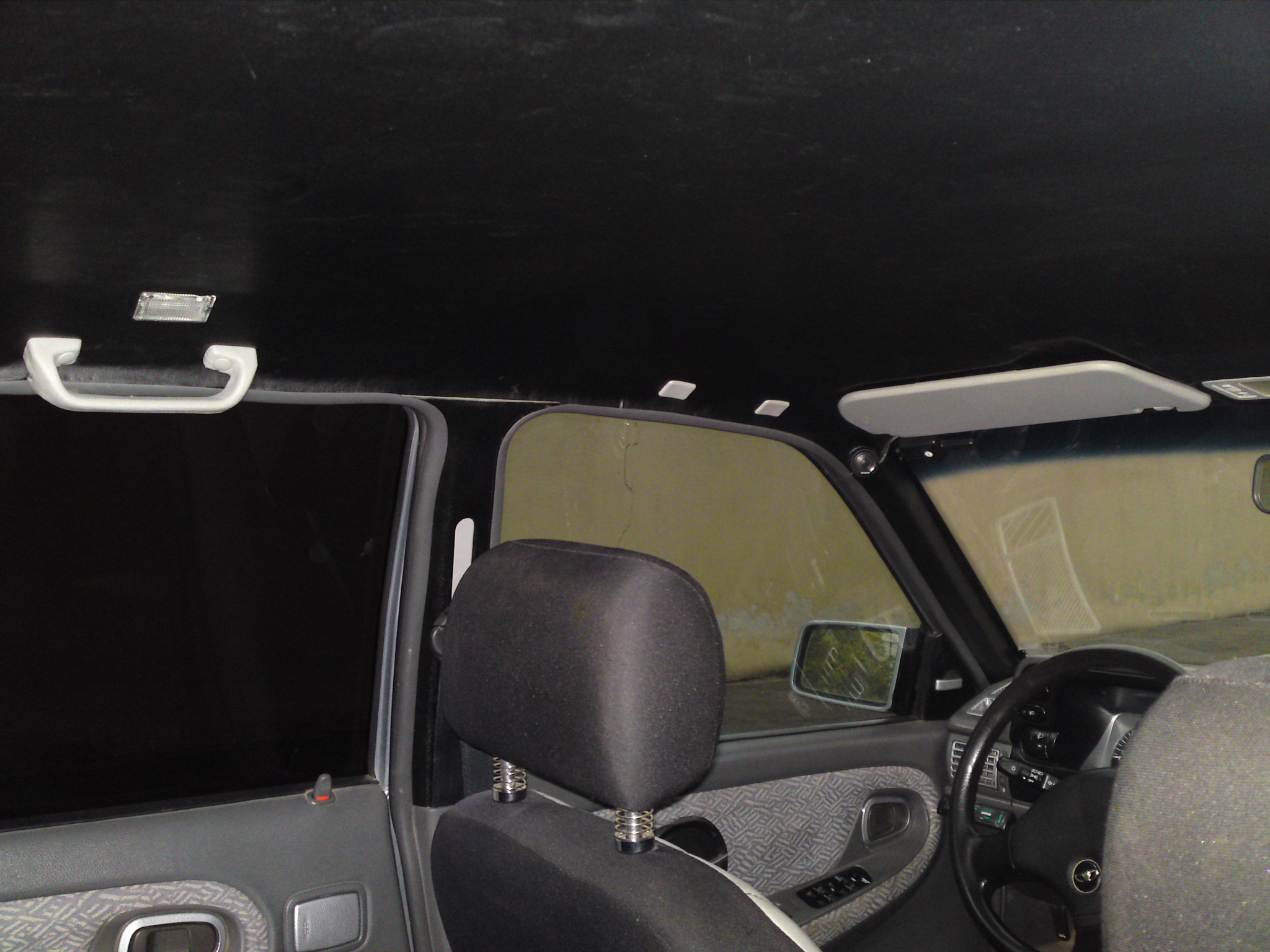

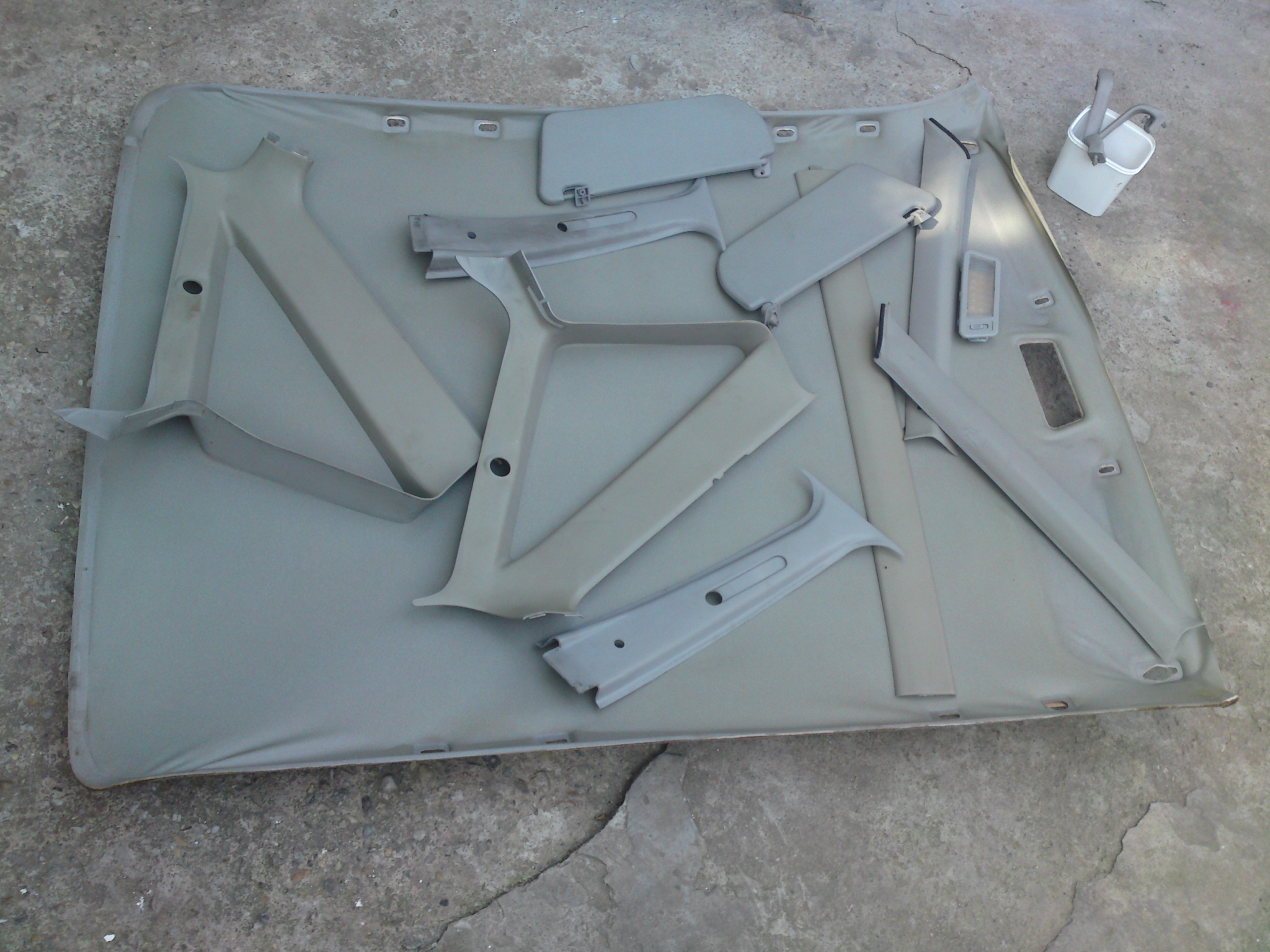

Curatat bine plasticele interioare,parasolarele,manerele,degresat bine plasticele stalpilor,dat cu primer si vopsite cu negru mat.Pe interioarele plasticelor stalpilor am lipit cate o fasie de acel material cauciucat ce se aplica pt izolatie toc-usa,pt a inlatura vibratiile gen greier.

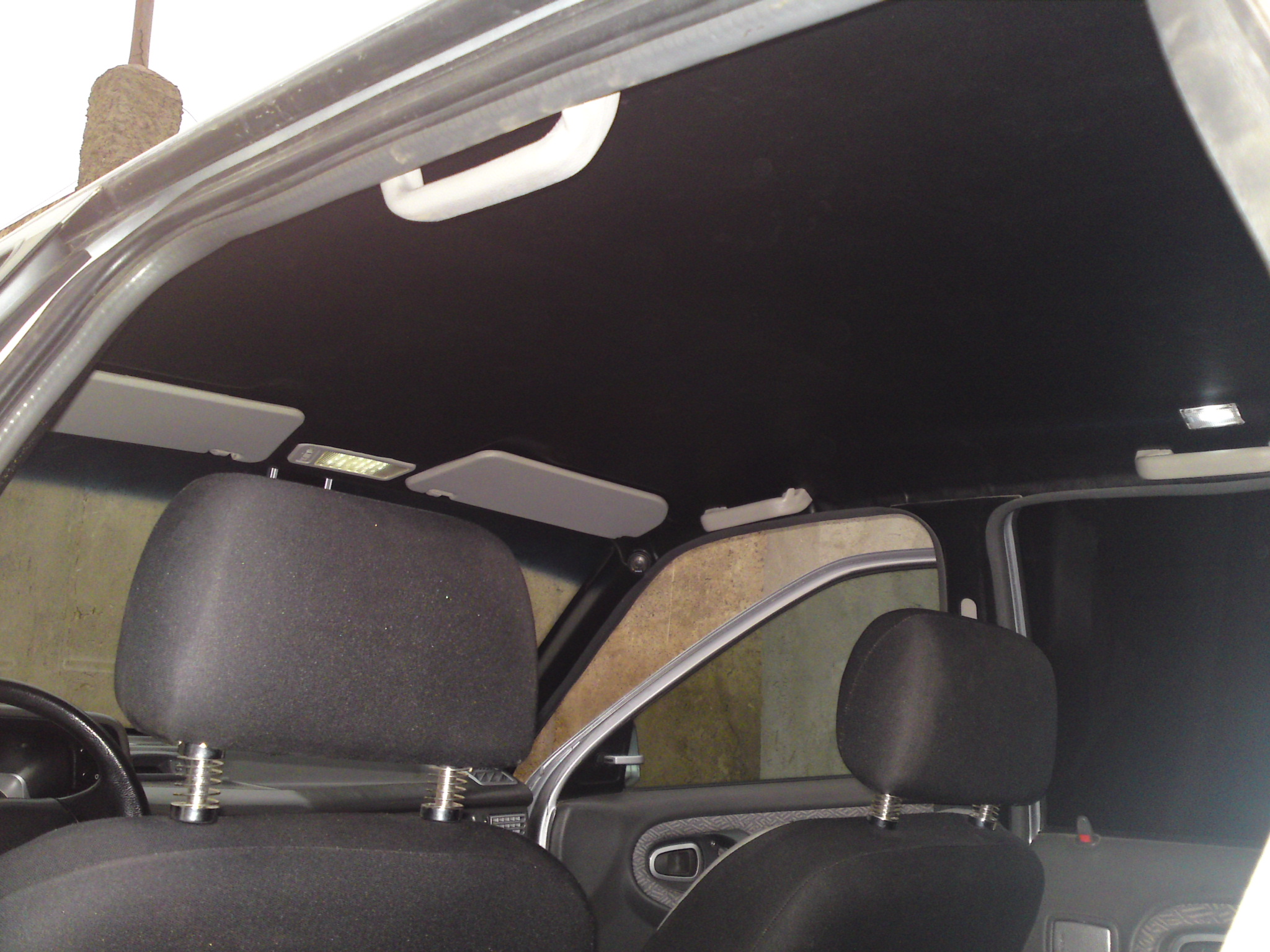

Cat s-a zvantat vopseaua,m-am apucat de montat plafonul,aici veti mai avea nevoie de cineva sa va ajute.Toate operatiunile sant invers demontarii.
Depinde de gusturi,eu am ales negru pt material si spray,se poate folosii orice alta culoare.
Ce va poze din timpul operatiunii.
Succes.

La tine chiar se facute urata tapiteria. Felicitari pentru rezultat! Multa munca dar banuiesc ca a meritat!
Share on other sites
Un bun rezultat. Poate era si mai bun, daca curatai plasticile alea de praf inainte de montaj :rolleyes:

De ce manerul de viraj din spate stanga este intors inspre jos?
Felix,tot ce e plastic si nu a fost inegrit a fost spalat de sotie cu apa si domestos.
Englezule,manerul stanga spate a fost montat invers,inrtre timp a fost montat cum trebuie.

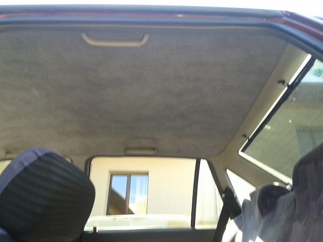

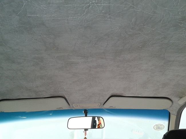

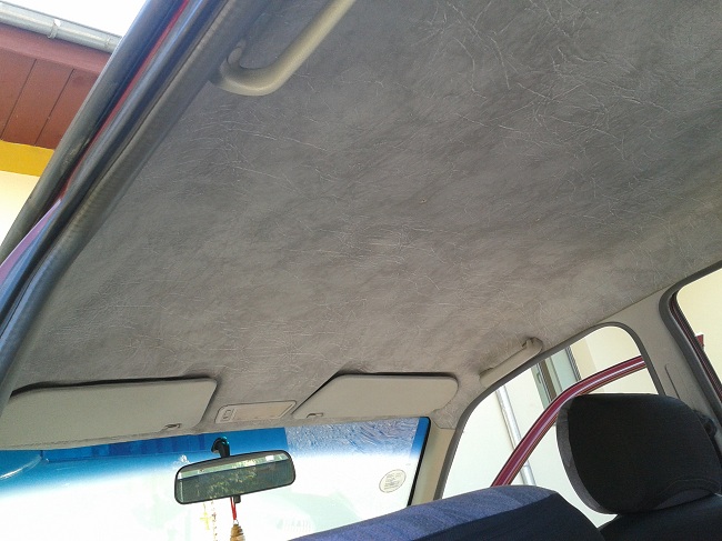

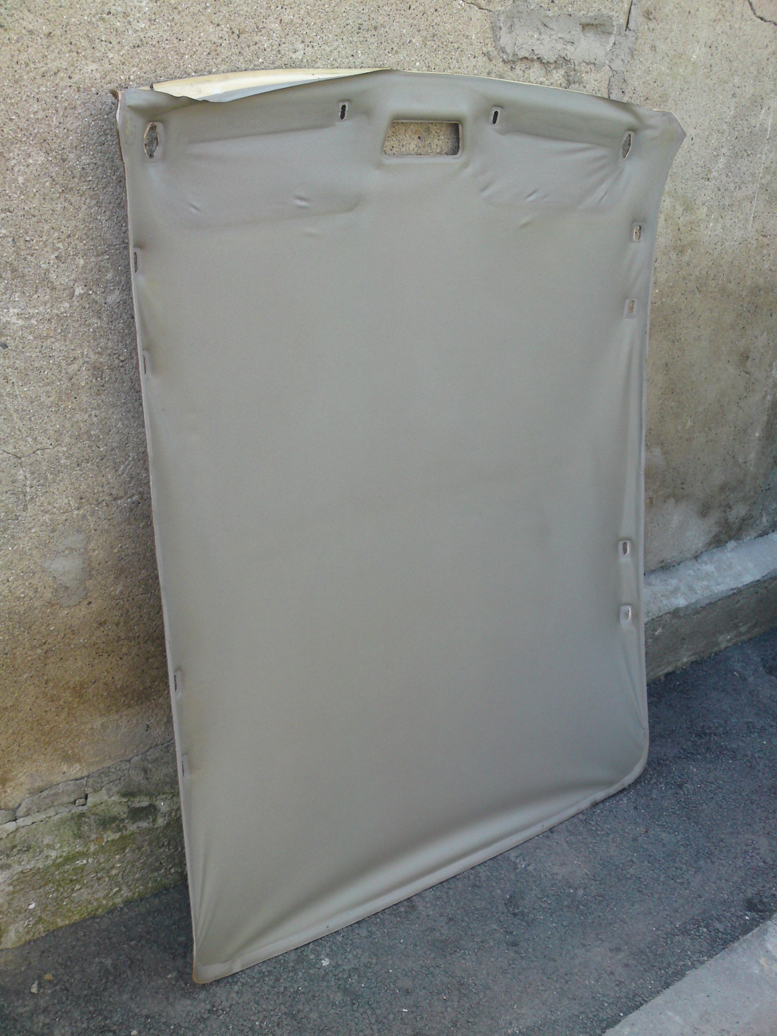

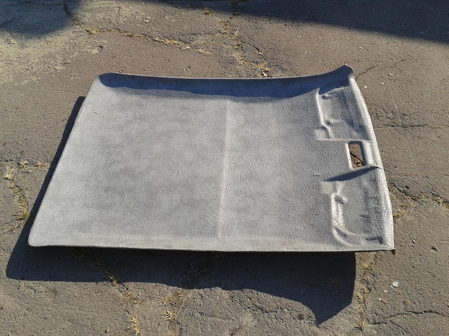

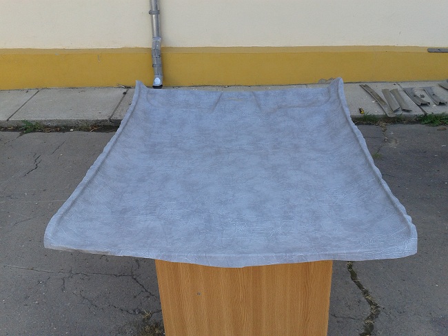

Salut, asa cum am promis, m-am apucat si eu de reconditionat plafonul batranicii mele. Ca si velican_costi, am cumparat 1 kg prenadez, o bucata potrivita de vinilin gri, doi trafaleti mici si am purces la treaba. Am urmat exact etapele descrise de velican si iata rezultatul :banana: :rock:

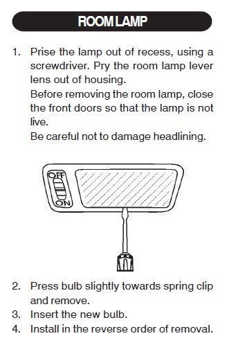

Va rog frumos sa-mi explicati cum se demonteaza plafoniera (lampa) ! Am incercat eu ca in manual, am gabuit locasul acela pentru surubelnita, din centrul geamului, am incercat dar nu am reusit, mi-e frica sa nu rup/sparg ceva pe acolo ! Daca se poate cu poze !Imaginea din cartea masinii e cam tembela. Multumesc !
Bine, daca nu vreti sa-mi spuneti, trag cu surubelnita de dispersorul ala (geamul) pana-l rup/sparg !
Sa stii ca nu e chat, sa ti se raspunda instant... nu doare pe nimeni ca spargi tu plafoniera sau nu.
Si da, nu ai cum sa-l scoti decat fortand usor cu o surubelnita dreapta, micuta.

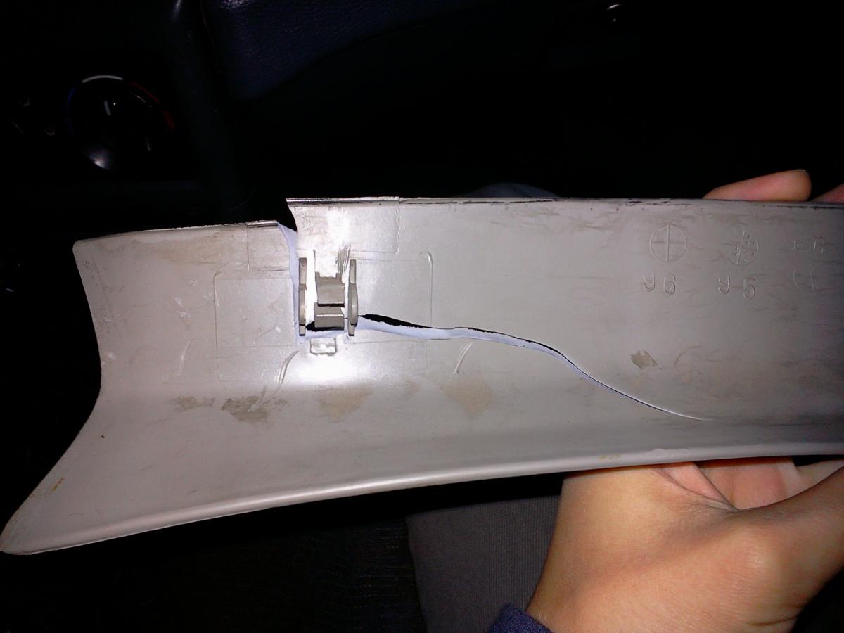

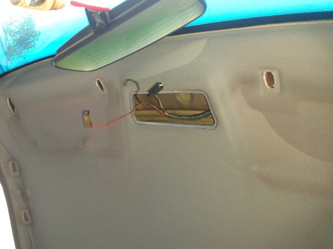

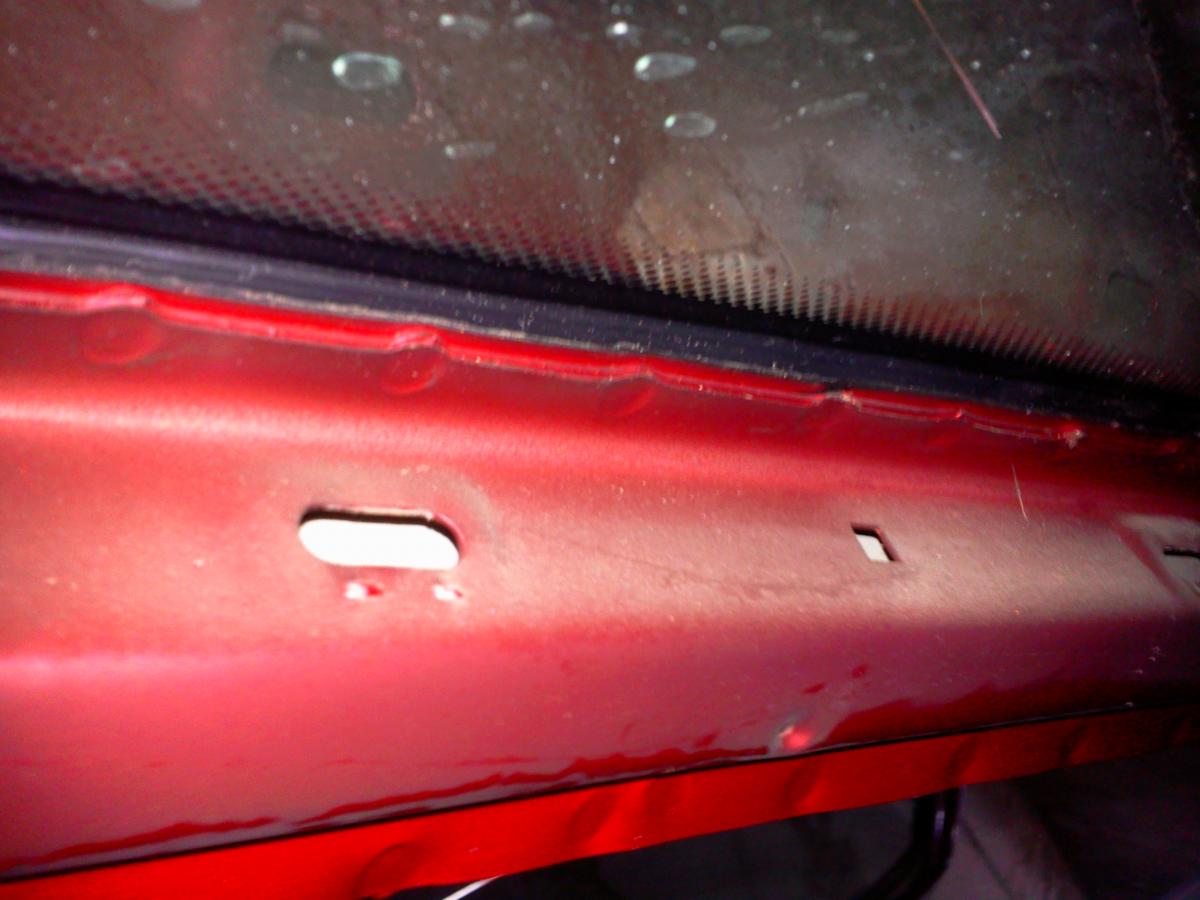

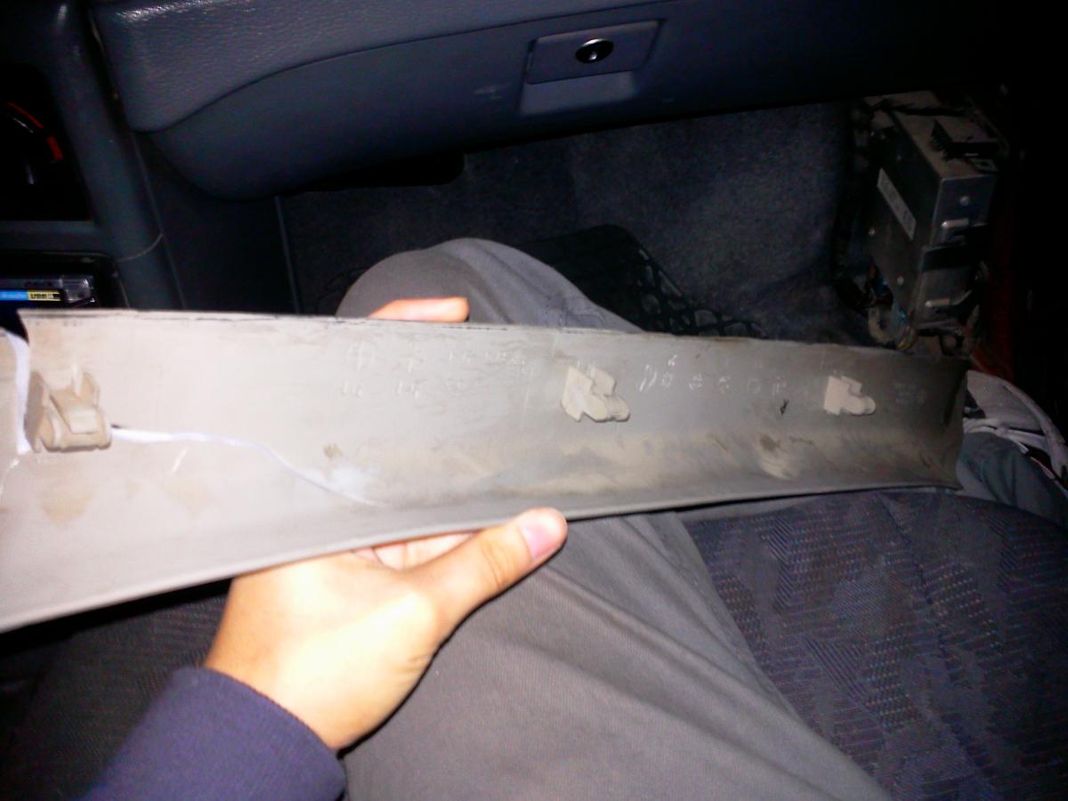

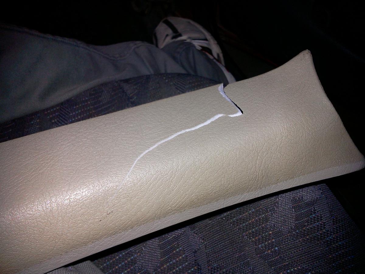

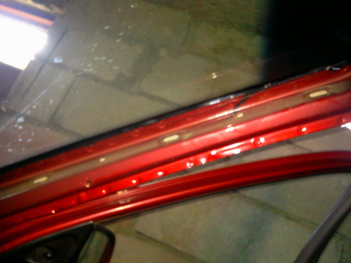

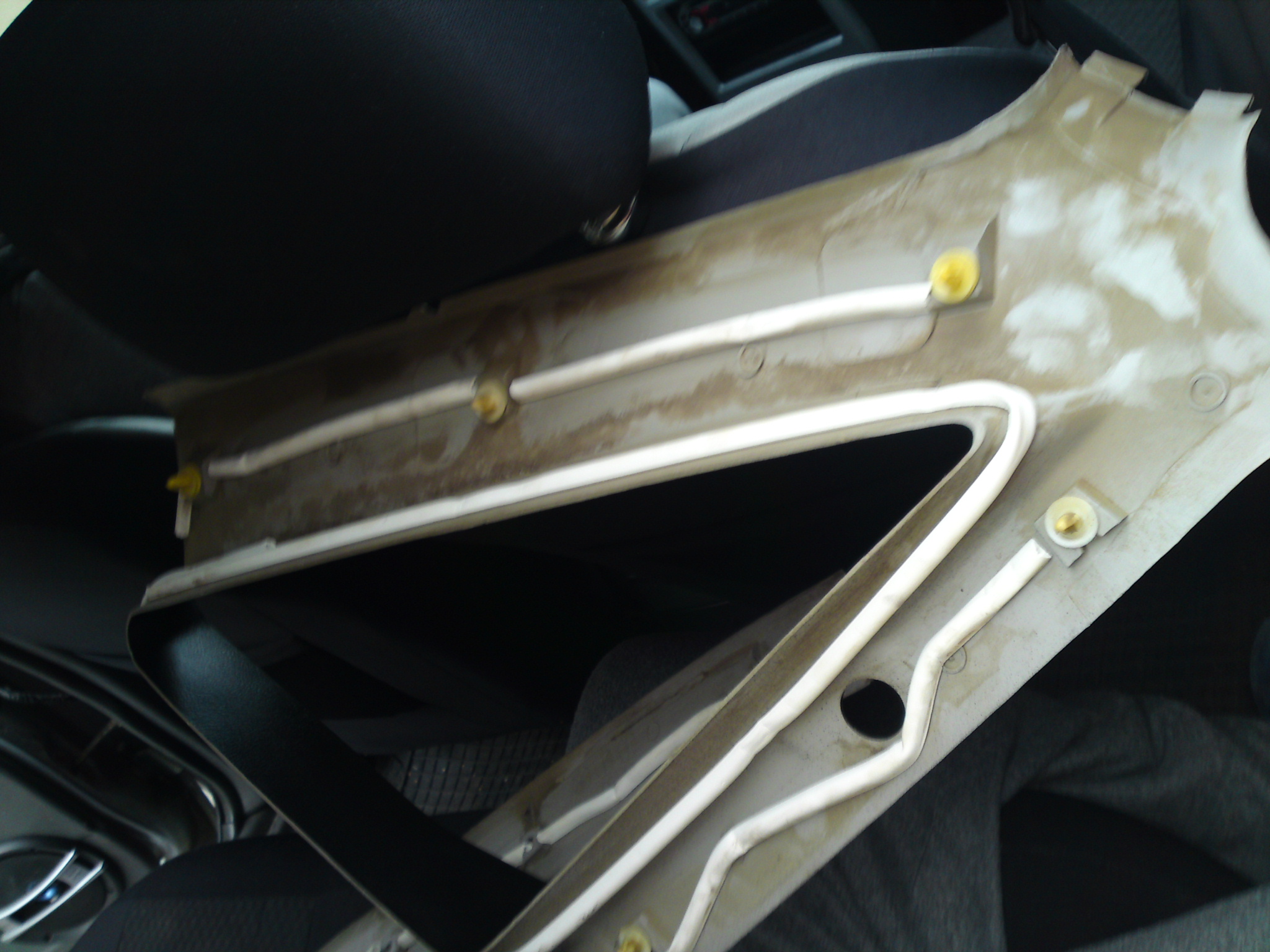

Aveti grija cand demontati stalpii din fata de la geam.. Sunt copti de soare. Eu am reusit sa rup unul. Noroc ca am gasit la magazin si i-am cumparat pe pe amandoi noi. Am mai cumparat cu ocazia asta si parasolar dreapta cu oglinda nou (cel vechi avea oglinda sparta)

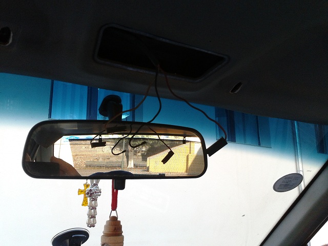

In mod normal ar trebui sa iasa usor. Postez niste poze sa va faceti o idee. Eu am desfacut ca sa bag un fir pe acolo prin stalp.
post-14272-0-45594100-1396714054_thumb.jpg post-14272-0-65071900-1396714055_thumb.jpg post-14272-0-89391700-1396714056_thumb.jpg post-14272-0-97191700-1396714057_thumb.jpg post-14272-0-06265700-1396714059_thumb.jpg
Stalpii nu se rup! Ghearele ornamentelor sunt firave...
Va rog frumos, stimate domn, sa postati, daca nu e prea greu, o poza cu locul in care se infige surubelnita aia. Multumesc !
Sau daca are cineva o astfel de poza...rog frumos !
Uite poza din manualul de utilizare, care iti arata cum sa faci:
Multam ! Am rezolvat, trebuia doar un pic de hotarare, aveam prea multa frica.
