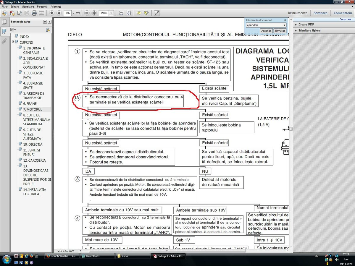

La cielo delco-ul are si rolul de senzor pozitie motor. Face asta cu o piesa polara (4 poli sub rotorul distribuitor scanteie) care are sub ea o bobina.
Daca s-au schimbat fisele, bujiile (cu cele recomandate), rotorul si capacul de delco si face la fel, bobina asta e vinovata, trebuie schimbata. Este in manual un capitol pe la aprindere care zice si ce rezistenta trebuie sa aiba masurata dar nu imi mai amintesc cat exact (cativa kohmi parca, intre 2 si 4), oricum, cauta la radacini gara de nord daca mai au si schimb-o fiindca oricum e coapta de la vreme si temperaturi extreme.
Atentie mare la schimbare, piesa polara nu se extrage de pe ax fiindca vei pierde pozitia si nu o mai nimeresti. Se desface piesa din spate, cea care intra in axa cu came (are un stift acolo acoperit cu un arculet) dupa ce in prealabil se marcheaza pozitia ei fata de ax si se extrage axul cu tot cu piesa polara.
