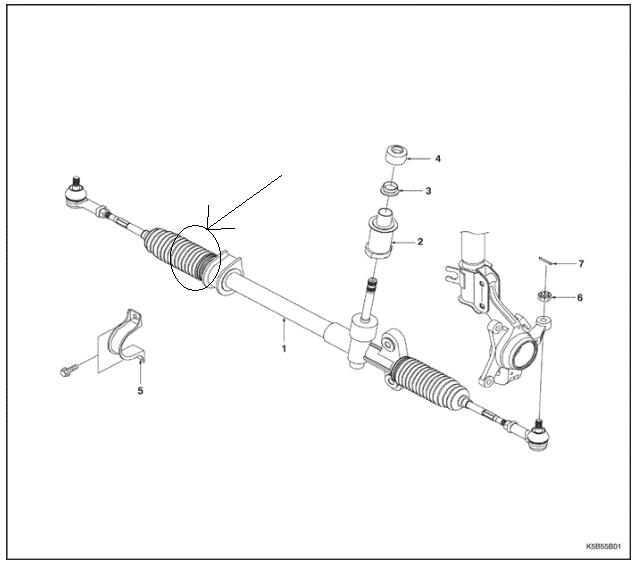

Dupa 3 ani jumatate am ajuns si eu sub Aveo-ul meu (65k), din cauza unei batai pe dr fata. La "testul" cu levierul, pivotul nu are joc si nici bieleta antiruliu (ca a fost schimbata la 40k) dar cand am miscat pe verticala de tija bieletei de directie s-a auzit un zgomot de metal pe metal, in zona marcata in desen. Zgomotul parca devine mai puternic cand rotile sunt virate spre stanga. Este o bucsa sub burduf care se poate inlocui? Sau doar caseta de directie?  <img src= S">

In mod normal este o bucsa acolo.
Share on other sites
Se numeste bucsa amortizoare, sau cel putin asa am gasit eu la a mea.
e suficient sa ma duc cu talonul masinii si sa cer bucsa amortizoare, la un magazin de piese auto? si daca se inlocuieste bucsa, nu exista mai tarziu nici un fel de "problema" avand in vedere ca vorbim de caseta de directie?
Tija aia se cheama bieleta de directie.
