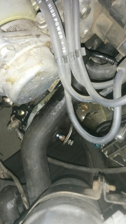

Ceva se intampla si dupa ce il fortez, tine foarte jos si nu debreiaza corespunzator. Banuiala mea e ca ori fuge levierul din sudura usor, usor, ori pompa e obosita si scapa lichid pe langa garnitura.
Momentan o sa ii mai dau adaos din tzigania pe care am adaptat-o si vedem cum se comporta fiindca data trecuta cand am schimbat cilindrul receptor am revenit la reglaj 0 sort of speaking.
O sa fac o poza sa se inteleaga ce e acolo daca pot. Overall, nevoia de adaos a fost fiindca volanta de opel e mai subtire. Ambreiajul e de opel, rulmentul si restul actionarii e de daewoo.

Ia o masura exacta din virful pirghiei levierului in repaus, in buza cilindrului receptor. De cedeaza levierul ar trebui sa inregistreze o diferenta de citiva mm cu plus. Ori, isi ia aer sistemul.
Share on other sites
Asa ar trebui dar mi-e prea lene. La toamna cand o bag iar la iernat o sa vad ce si cum, momentan ii rup creierii.
Am reusit sa fac o poza cu adaptarea minune.

Smecherie cu surub.
Gata, deja mi s-o aprins un beculet la cum as putea reduce volumul lichidului in cilindrul receptor. Lichid mai putin = cursa mai scurta a pedalei ambreiaj.
Cele necesare : flex, filiera, piulita lunga cu doua contre, tija in cauza taiata si prelucrata.

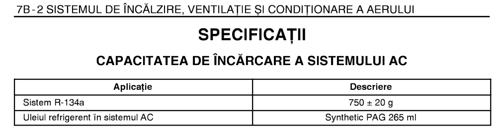

Si, a trecut aproape o luna, masina inca merge, dar azi am reincarcat A/C-ul.
Ce e dubios, s-au scos 760 g de gaz din instalatie la recuperare, desi nu cred ca s-au bagat mai mult de 750 data trecuta 🙂
Simptome, nu mai racea corespunzator, cei de acolo au o teorie, freonu se pierde prin partea de joasa si este inlocuit cu aer din atmosfera. Eu nu stiu ce sa cred, vedem cat tine iar.

Nu stiu cat de bine indica aparatele astea. La mine au pus 25ml ulei in instalatie iar compresorul era gol pentru a efectua niste probe, iar cand au scos, a fost 42ml ulei. La freon a fost mai putin cu vreo 20gr. ce au iesit din instalatie cand am desfacut tevile de pe compresor.
Daca au scos 760gr. inseamna ca nu pierde deci nu cred ca e buna teoria lor.  Ulei cat au tras de pe instalatie? Vezi sa nu ramana compresorul pe uscat ca nu mai face presiune cum trebuie si se duc segmentii rapid. Unul din compresoarele ce le am, are aceasta problema. Celalalt are probleme pe supapa regulatoare asa cum a anticipat @Salex.  Le-am dat sa faca din doua, unul bun. Verifica eventual cu un alt compresor. Pe mine cel putin, ma dispera instalatia asta de AC.☹️

Si de asta sunt bune manualele alea de reparatii ca iti zic si cantitatea de ulei. De exemplu la Nubira iti specifica.

@pompiliu92 si la espero specifica, spune si cat e in fiecare componenta.

Da deci update, am ramas fara ambreiaj, s-a dovedit a fi levierul care a fugit din sudura. Din pacate cutia de pe masina nu mai are gaura de vizitare deci pentru schimbare va trebui data jos, sa vedem cand si unde se va intampla, momentan m-am tarat pana in parcare asa cum era, urmeaza sa analizez situatia si optiunile.
