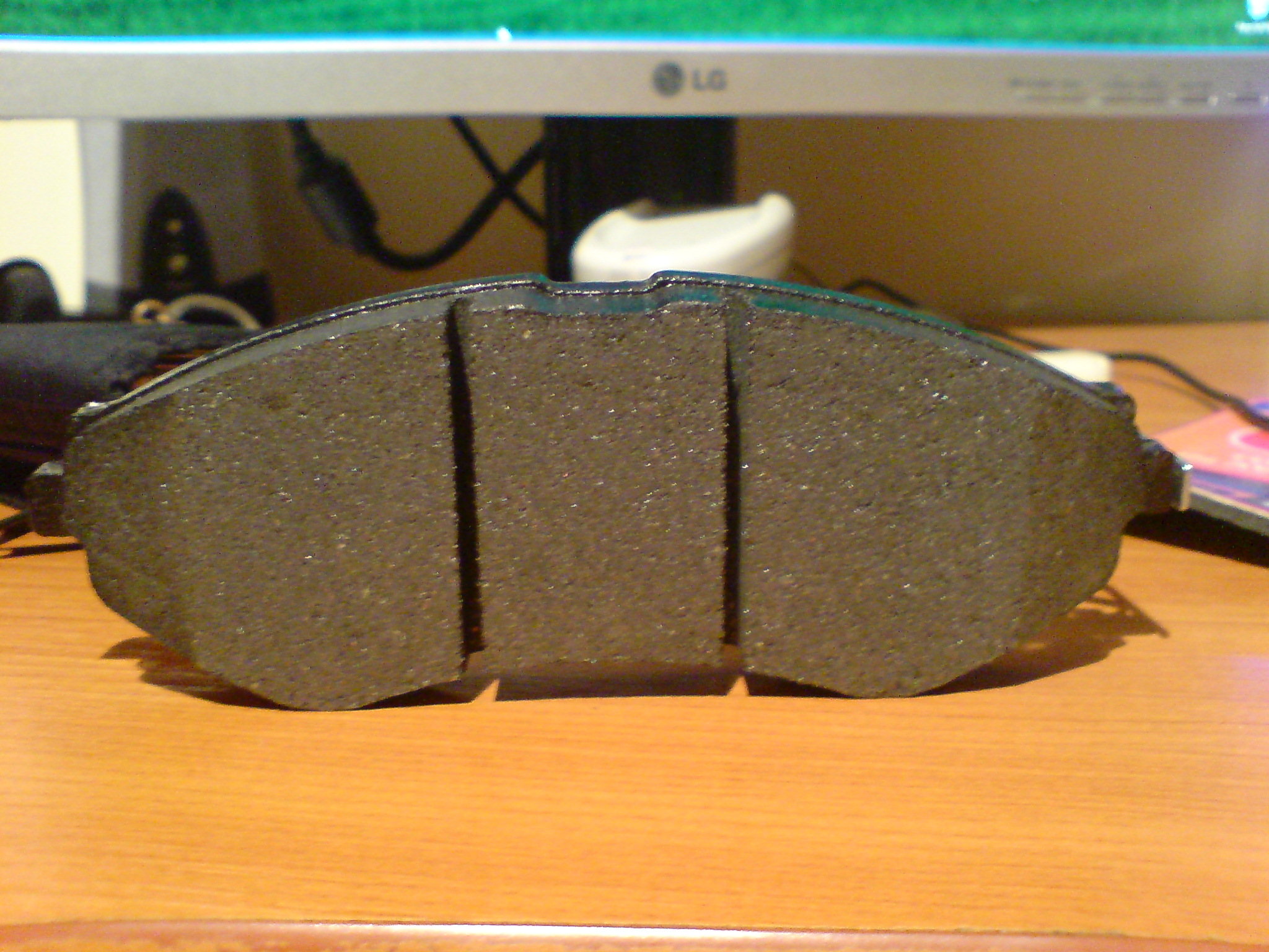

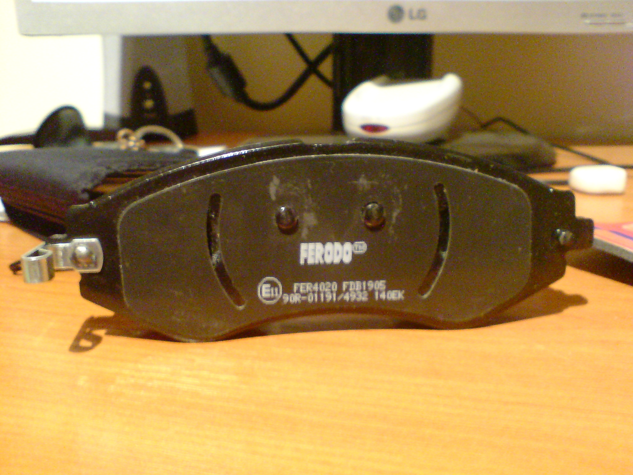

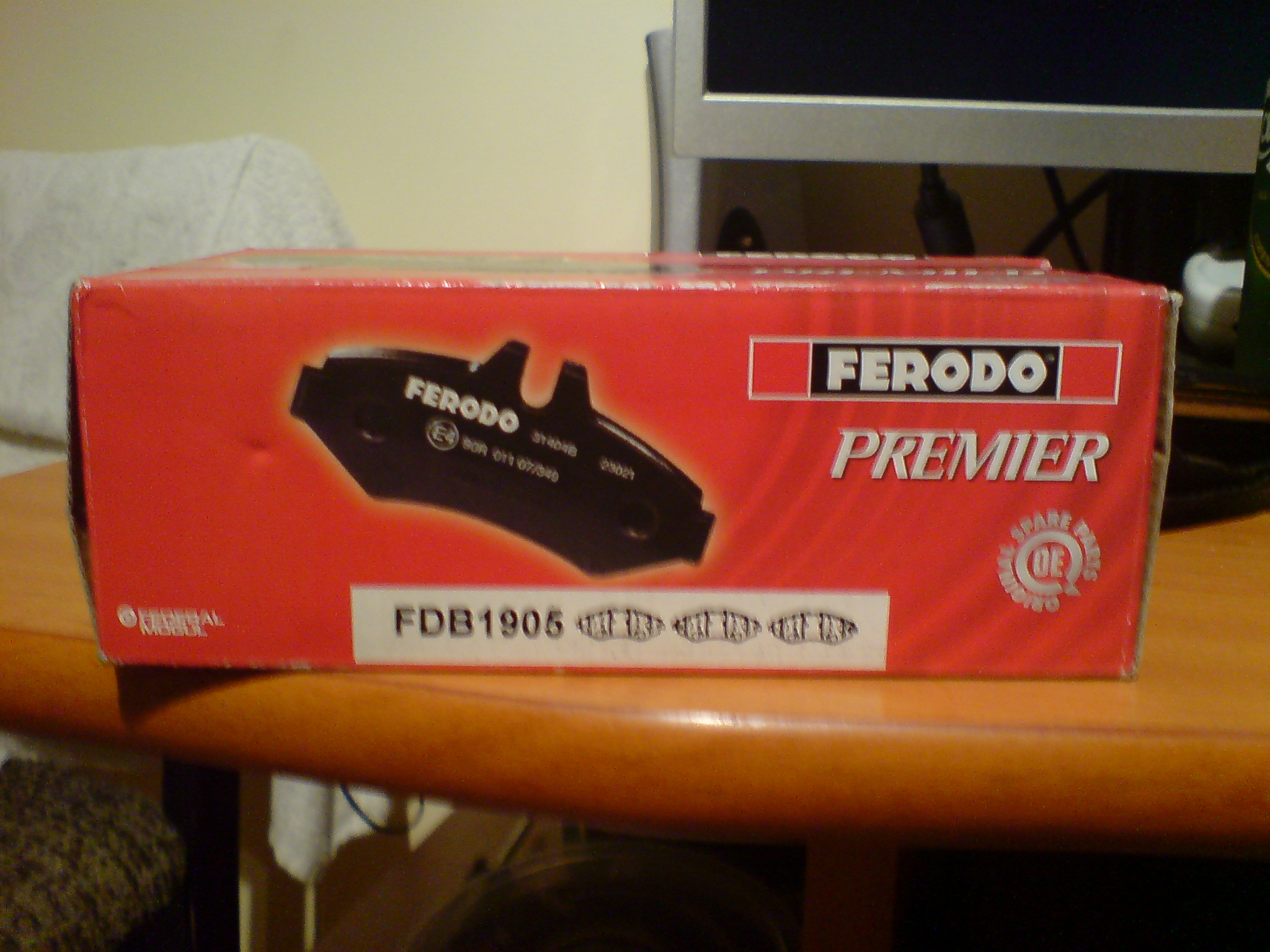

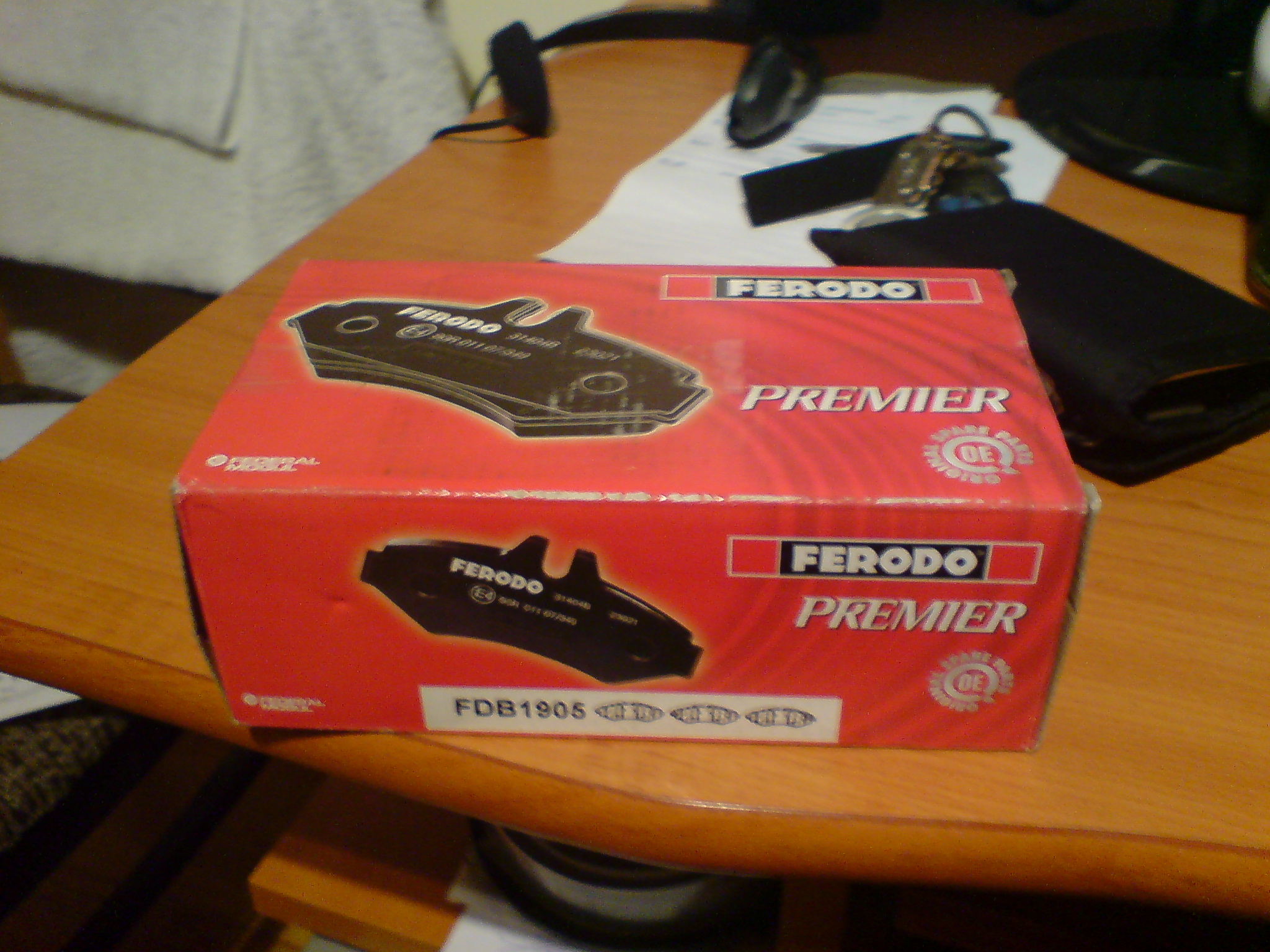

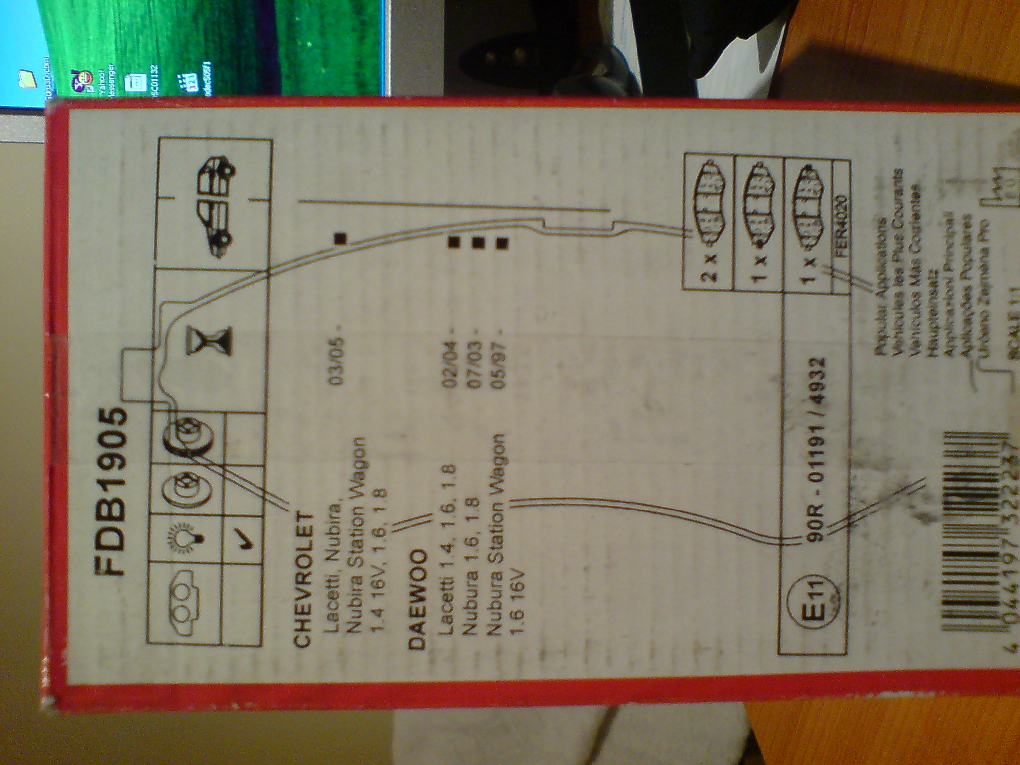

Sa mai improspatam putin topicul. Am cumparat un set de placute Ferodo Premier FDB 1905 pentru Cielo. Au costat 165 ron de la un magazin pe Mihai Bravu, abia astept sa le montez maine. :->
