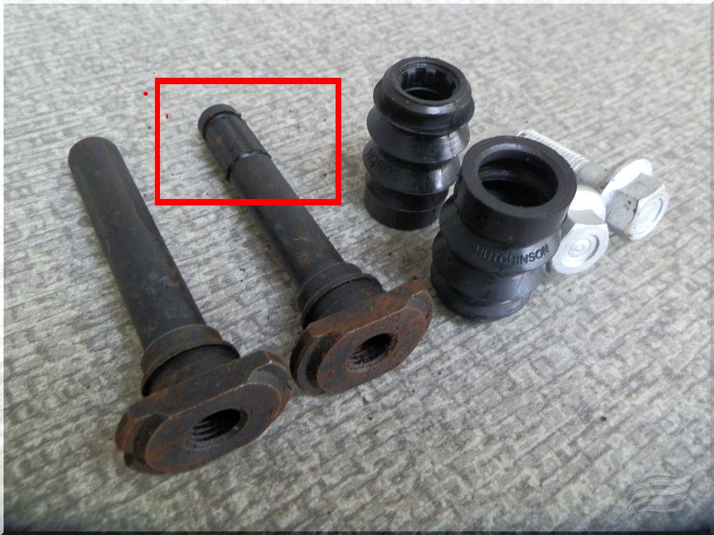

Etrierii de Espero sunt ATE, mult superiori celor DAC. I-am inlocuit si eu pe a mea cu o pereche de pe un Espero. Dar trebuie reconditionati... cel putin garnituri, desfacuti, curatati, eventual si pistonase noi daca e cazul.
Culisantele etrierului DAC culiseaza in port-etrier metal pe metal (de unde si zdranganelile si nu doar, se mai si intepenesc), pe cind la modelul ATE culisantele se infileteaza in port-etrier (fixe) si etrierul in sine culiseasa prin intermediul gumelor (nu-s cum le zice de moment) incorporate ce nu permit nici zdranganeli precum nici o eventuala blocare. De ati observat (cine a studiat terenul) in interiorul gumoaselor pe care alearga culisanta, is formate doua O-ring-uri pe care culiseaza. Mai devreme sau mai tirziu se uzeaza si alea si se cer inlocuite insa, de zdranganit ... mai putin probabil.
Aminteai de culisante confectionate la strung, Alex. Eu as inclina catre alte culisante originale (indiferent de pe model) dar o idee mai groase, iar orificiile port-etrierului rectificate la cota cuiului (o idee mai mare, fireste).
O varianta mult mai simpla, ii teflonul sau lamela (otelita) rar intinlite pe culisante dar existente. Un chit de reparatii ce sa corespunda cu grosimea glisierelor actuale (poate se si potrivesc la fix) apoi la strung sa ia din grosimea glisierei actuale nici mai mult putin decit trebue pentru a putea fi montat teflonul/lamela ce preia jocul.
LE.
Ultima varianta de care aminteam . Spre ex astea-s de Ford Transit 2006.
