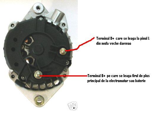

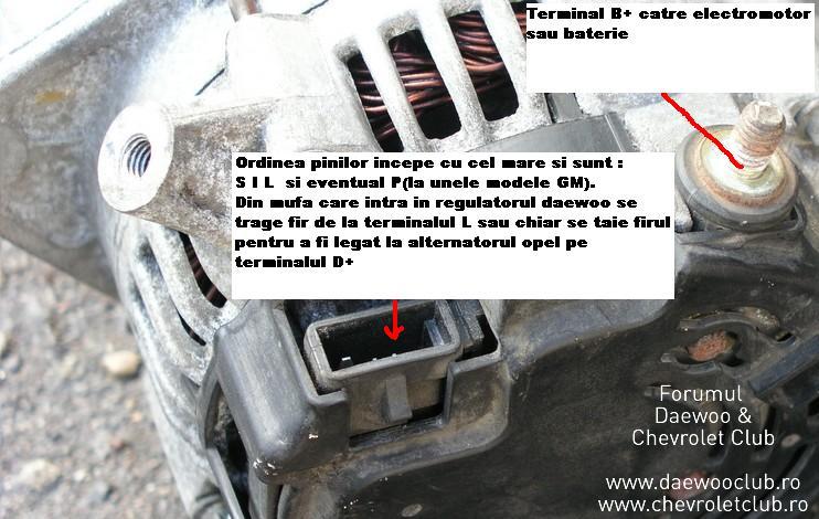

Alternatorul de 12V - 95A nubira-leganza motor 2l DOHC cod reper :96206871 este compatibil cu cel de la modele opel de 14V - 120A cu reperele :
BOSCH 0986039240
BOSCH 0123505001
BOSCH 0123510063
DELCO-REMY DRA9240
MAGNETI MARELLI MAR959
OPEL 1204146
OPEL 6204152
OPEL 90443931
VALEO 437213
Sau de 14V - 100A cu reperele :
BOSCH 0986043680
BOSCH 0123505002
OPEL 1204145
OPEL 3493824
OPEL 6204000
OPEL 6204002
OPEL 6204151
OPEL 90350887
OPEL 90443929
OPEL 9512800
VALEO 436683
VALEO SG10B012
Singura modificare este la terminalul releului unde cele daewoo au mufa cu 2 pini activi L(light) si IGN(aprindere) iar la opel este decit un terminal D+(M5) pe care vine legat firul L de la mufa veche.
