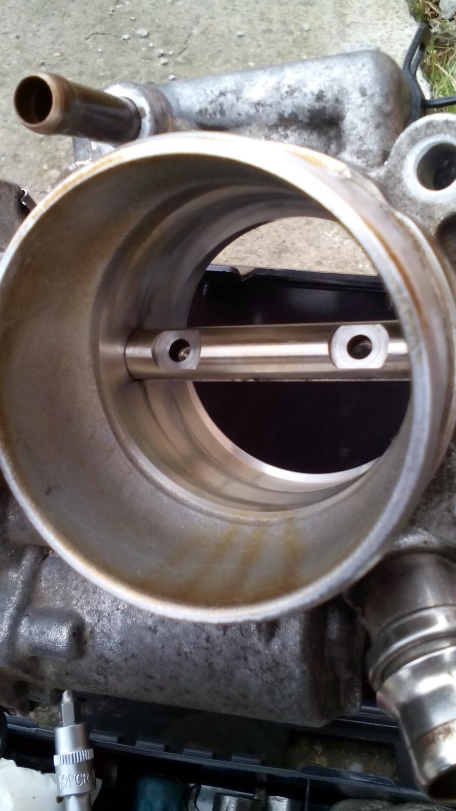

  1. Da , are drive by wire. Ai banuit bine , masina este echipata cu motorul F14D4 ecotec (nu E-tech II), 1.4 / 16V / 101 CP / dual-vanos. De mers a mers bine doar cu simpla curatare a partii metalice. De cand am curatat-o pana acum am facut 2000 km si nu mi-a facut figuri, de calibrat vad ca s-a calibrat singura, nu am tremur la relanti. De placa de carbon nu m-am atins cu nimic, vaselina nu avea acolo ca-mi sarea in ochi, o folosesc si eu destul de des la service-ul imprimantelor laser pe care-l fac. Data viitoare cand curat clapeta poate ii dau si cu putina vaseline, sa-i mai lungesc viata.

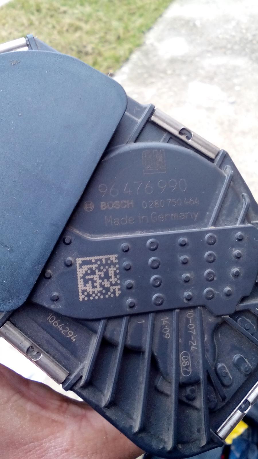

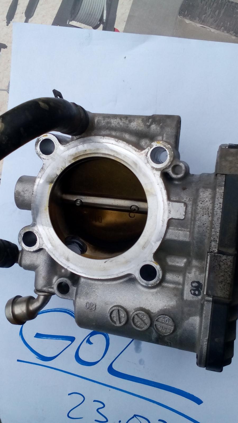

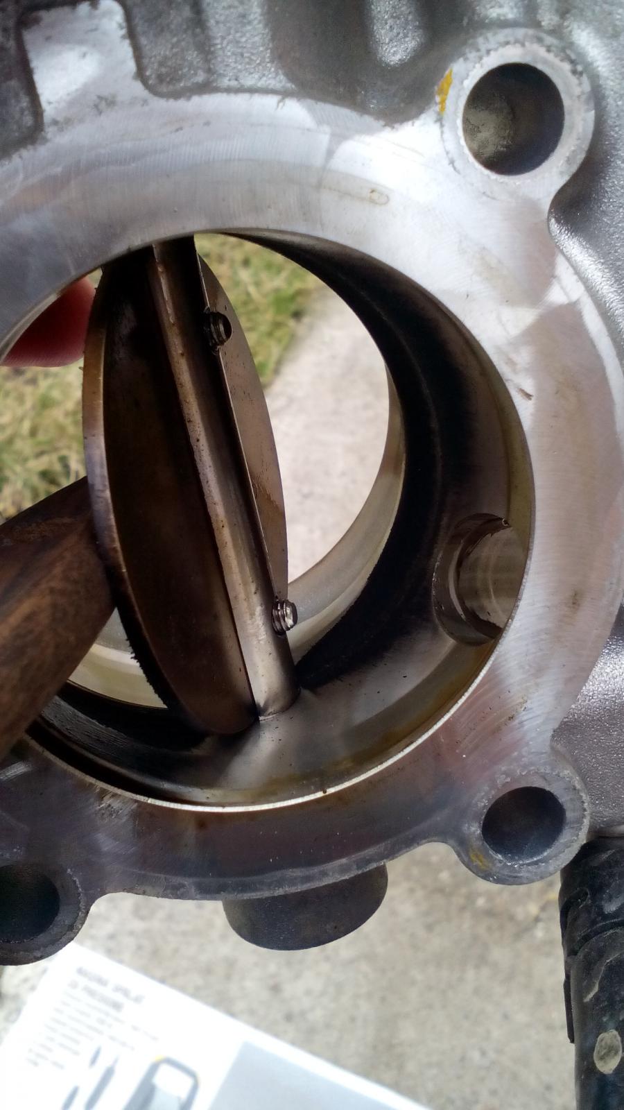

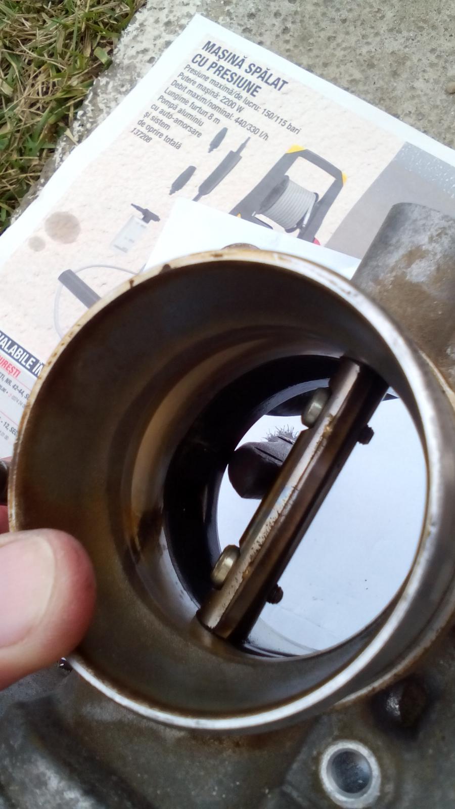

  5. Salutare Gata am curatat-o, am dat-o jos dupa masina, alfel cadea toata mizerie in adminisie. La partea cu pinioanele nu are senzor, are doar niste rezistente, alea cand se uzeaza cred ca trebuie schimbata cu totul. Am facut si cateva poze cu corpul clapetei. Cu interfata ELM327 se poate sterge acel cod de la clapeta (P2104) ? Am uitat sa intreb, Aceasta clapeta se calibreaza automat ?
