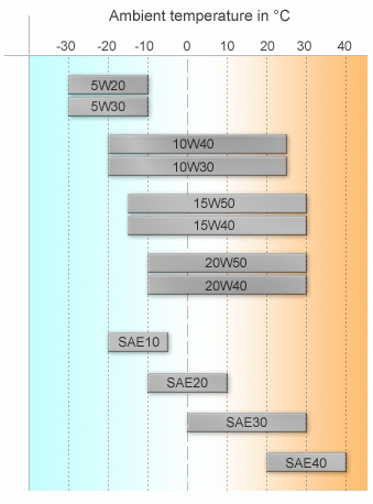

@ tolin_afc: Daca schimb uleiul Mobil S 10w40 pe care il am acum cu unul 5w30 sau 10w30, motorasul o sa fie mai zgomotos?
- cei care nu se pricep la motoare considera ca un ulei mai vascos decat recomanda producatorul este intotdeauna mai bun, fapt gresit din start, deoarece circuitul de ungere al unui motor este dimensionat pentru o anumita vascozitate;
Iar cei care cred ca se pricep considera ca un ulei mai putin vascuos e mai bun, deobicei astea sunt mai scumpe si dau impresi de mai bun.
Bagati EXACT ce cere producatorul in manualul de utilizare!
Pai vad ca, in principiu, suntem de acord.
In rest, eu imi cumpar ulei din afara, pentru masina, pentru a fi sigur ca nu este contrafacut, si pentru a reduce costul schimbului de ulei.
In afara de primul schimb, pe care il voi face pe la 7500 km, restul le voi face la 1 an/15000 km, deoarece uleiurile alea se schimba la 30000 km.
Respecta ceea ce spune producatorul, ca nu e idiot. El a conceput masina si tu sau altcineva NU stie mai bine. Schimba la 15k (conform manualului tau) cu uleiul recomandat. Daca e posibil sa-l iei de afara, cu atat mai bine, s-ar putea sa-l iei si mai ieftin.
@[i_unit] - Foloseste in continuare Mobil S 10 W40, nu inteleg de ce vrei sa treci la 5 W30.
Recomand la urmatorul schimb de ulei sa folosesti un "motor flush" (pentru a spala interiorul motorului), filtru ulei Nipparts, duralube - pentru a reduce uzura care se produce la pornire.
Ce vrei sa spui prin mai zgomotos ?
Pai se tot vorbeste pe-aici ca unii au pus 5w30 sau 10w30 (asa cum se recomanda), asta dupa ce au avut 5w40 sau 10w40, iar schimbarea  <img src= ("> motor mai zgomotos...
