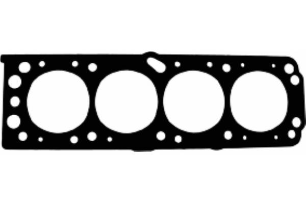

Garnitura chiulasa 8v

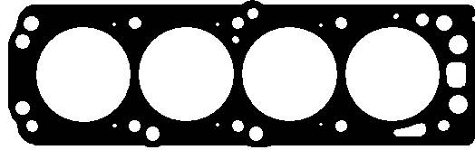

Garnitura chiulasa 16v
Mie mi se par diferite destul de mult. Nu cred ca se poate face trecerea de la 8 la 16v.
Gresesc?
In bloc sunt date gaurile suplimentare necesare pentru chiulasa de 16v?
