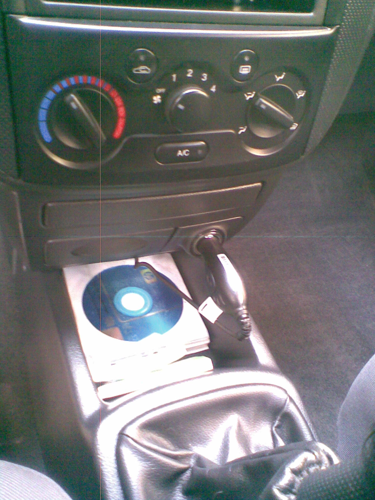

O să vă povestesc cum mi-am montat PNA-ul în maşină, poate mai e cineva interesat de metoda asta.
Premizele de la care am plecat au fost două:
- "scula" să stea într-o poziţie care nici să nu mă incomodeze, dar care să-mi şi permită să o văd fără să-mi iau ochii de la drum prea tare;
- să se vadă cât mai puţină măţăraie.
Aşa că l-am montat în stânga volanului, în "drumul" privirii de la şosea la oglinda din stânga. Până aici nimic deosebit, însă marea mea bucurie e că am reuşit să fac să se vadă cât mai puţin din cablul încărcătorului.
Deci:
1. Băgat încărcătorul în priza brichetei, tras cablul pe sub scrumieră:

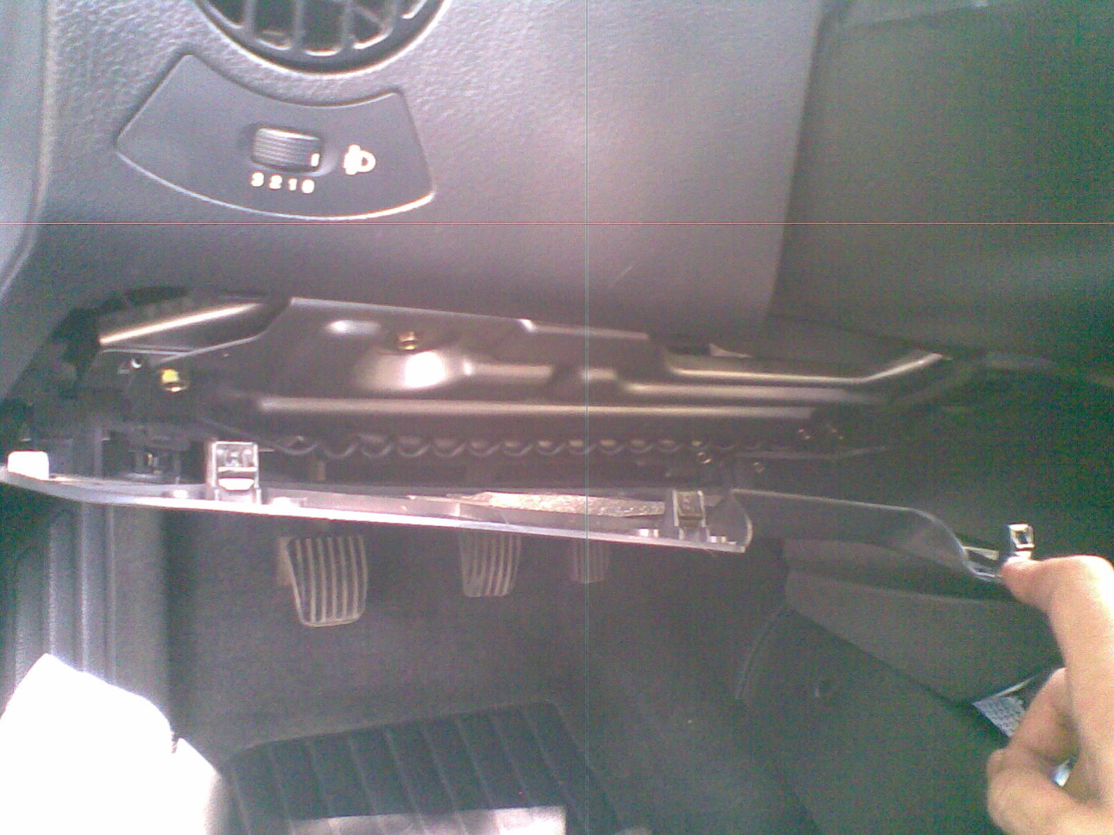

2. Desfăcut capacul de sub bord (se trage de el cu încredere), băgat cablul dinspre dreapta spre stânga:

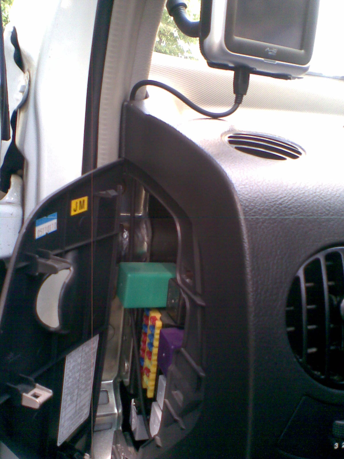

3. Desfăcut capacul de la panoul de siguranţe din partea stângă a bordului, tras cablul pe aici şi adus în sus:

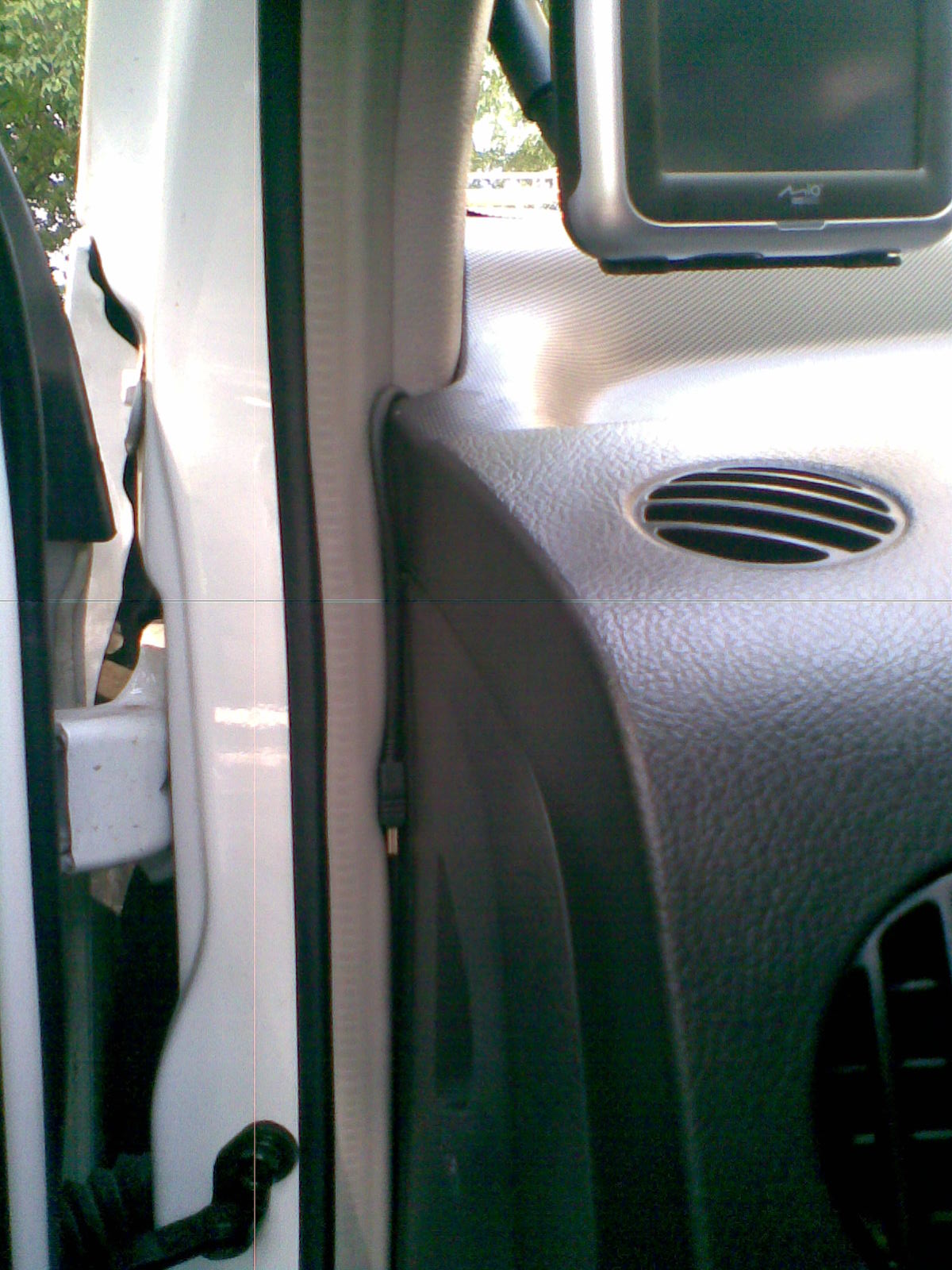

4.Scos puţin chederul deasupra panoului de siguranţe, tras cablul şi băgat pe după bord, băgat chederul la loc:

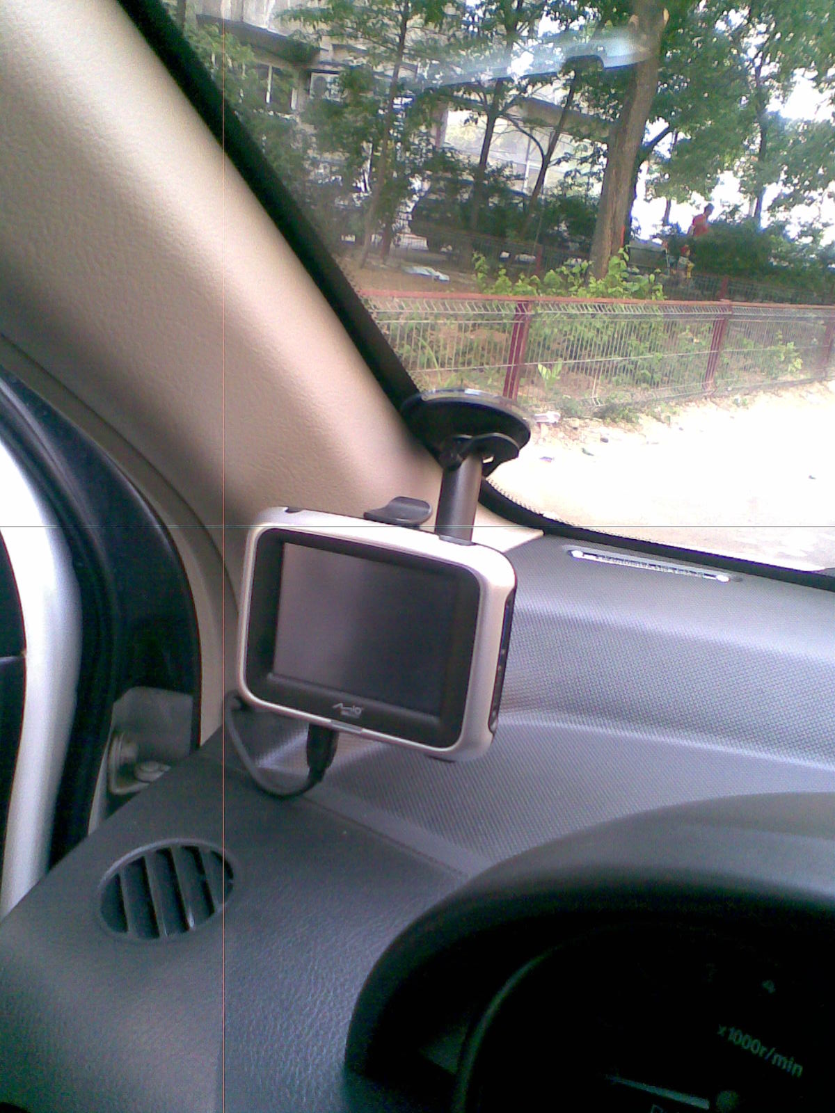

Când nu e nevoie de încărcat "scula", cablul stă cam aşa:
Una peste alta, eu sunt foarte mulţumit de ceea ce mi-a ieşit. Singurul dezavantaj (minor, după părerea mea) e că atunci când voi vrea să încarc MP3 player-ul va trebui să-l încarc acolo (locul lui e în compartimentul de sub CD-player - acolo am tras cablul AUX). Oricum nu-l pot folosi când e băgat la încărcat.
