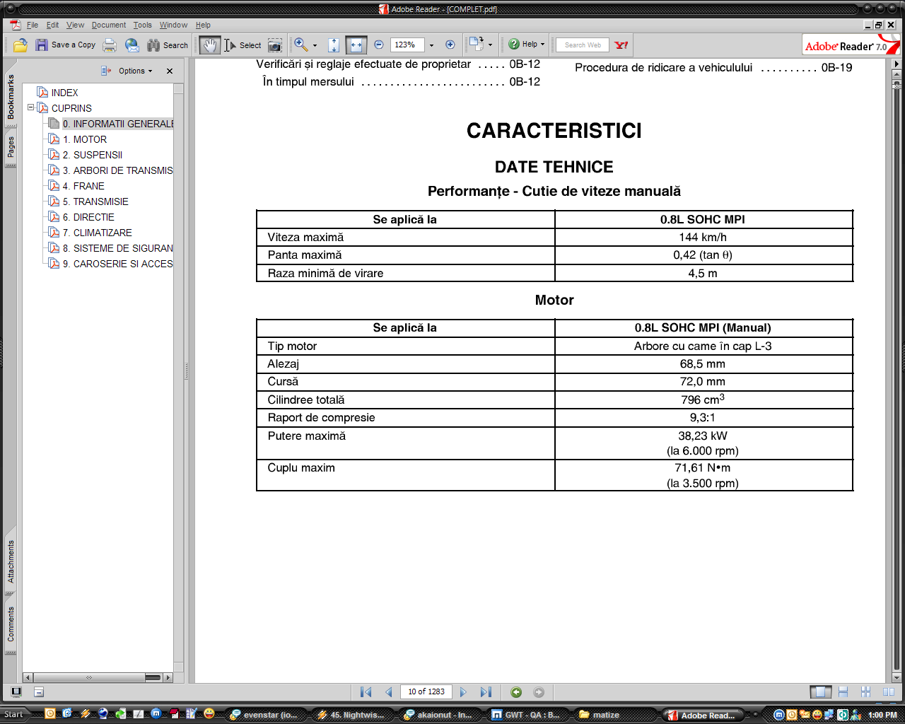

closchkutza Posted May 8, 2007 Tolin, cuplu maxim este realizat la 3500 rpm, care corespunde unei viteze de 94km/h afisati de vitezometru. Uite atasat din specificatiile motorului gasite in manualul de service. Share this post Link to post
tolin Posted May 8, 2007 Asta o crezi tu ! Eu iti spun ca-i la 4600 rpm. La 3500 rpm este consumul specific cel mai mic. Share this post Link to post
JMu Posted May 8, 2007 (edited) Manualul romanesc si site-ul daewoo.ro sunt sursele conform carora cuplul maxim e la 3500. Manualul in engleza, plus site-urile pe care am mai gasit informatii despre Matiz specifica valoare de cuplu maxim ca fiind atinsa la 4600rpm. Pana si pe chevrolet.ro Spark are trecut cuplul maxim la 4400rpm, deci greu de crezut ca poate fi la M1 la 3500. LE: screenshot. Edited May 8, 2007 by JMu Share this post Link to post
tolin Posted May 8, 2007 Motoarele sunt identice la euro2 si la euro3 din punct de vedere al cuplului. Deosebirile dintre ele nu afecteaza turatia la care se obtine maximul. Share this post Link to post
closchkutza Posted May 8, 2007 (edited) Eu stiam ca punctul unde eficienta motorului, randamentul sau este maxim este cel de cuplu maxim. In cazul in care este la 4600, ar trebui sa schimbam numai la peste 6000 rpm ca sa cadem in preajma acestui punct, ceea ce mi se pare totusi prea mult. @Tolin: adica, daca merg constant la 4600rpm/130km/h o sa scot consum mai mic decat daca merg constant la 3500rpm/94km/h? Tocmai ce ai zis ca 3500rpm este turatia cu consumul specific cel mai mic. Edited May 8, 2007 by closchkutza Share this post Link to post
