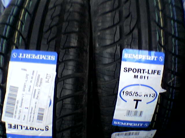

PYF Posted February 5, 2006 Mdea! ... ce ati zice de 195/55-13 pe jante 5.5J13? azi le-am descoperit si simt asa o trepidatie ... in afara de latime, toate dimensiunle sint identice cu 165/65 ... Da merg, eu am montat, este drept doar pe spate, pe fata am 175/60/ R13, super la stabilitate. Share this post Link to post

PYF Posted February 5, 2006 (edited) si ce jante ai??? daca pe fata ai gume de 175 si pe spate de 195, sunt si jantele de dimensiuni diferite? Am 5,5J R13, alea "turcesti" CMS, 175/60 au fost pe spate, si 155/65 pe fata, acum 195/55 pe spate si 175/60 pe fata, totul pe 13. In poze, in lateral, sunt cele de 155/65/13 ce au fost pe fata. Edited February 5, 2006 by PYF Share this post Link to post
vio.p Posted February 5, 2006 nu e cam riscant sa pui de 5.5j gume de 195? daca vrei sa faci drifrturi sau sa iei curbe cu frana de mana... nu e pericol sa sara guma de pe janta...? citisem pe forum ca pe 5.5j se pune maxim 175 (parca) Share this post Link to post
PYF Posted February 5, 2006 (edited) nu e cam riscant sa pui de 5.5j gume de 195? daca vrei sa faci drifrturi sau sa iei curbe cu frana de mana... nu e pericol sa sara guma de pe janta...? citisem pe forum ca pe 5.5j se pune maxim 175 (parca) Stiu, dar am verificat pe www.chris-longhurst.com/carbibles, si 195 merge pe 5,5 inci, inclusiv diferenta de raza de la 195/55/13 la 175/60/13,asa au spus astazi si cei de la vulcanizare, "nu merge domnule, ai inebunit!" si ...a mers, apoi domne' ce bine cad pe janta, deci trebuie incercat! Am uitat: fiecare pe riscul si masina lui! Edited February 5, 2006 by PYF Share this post Link to post
