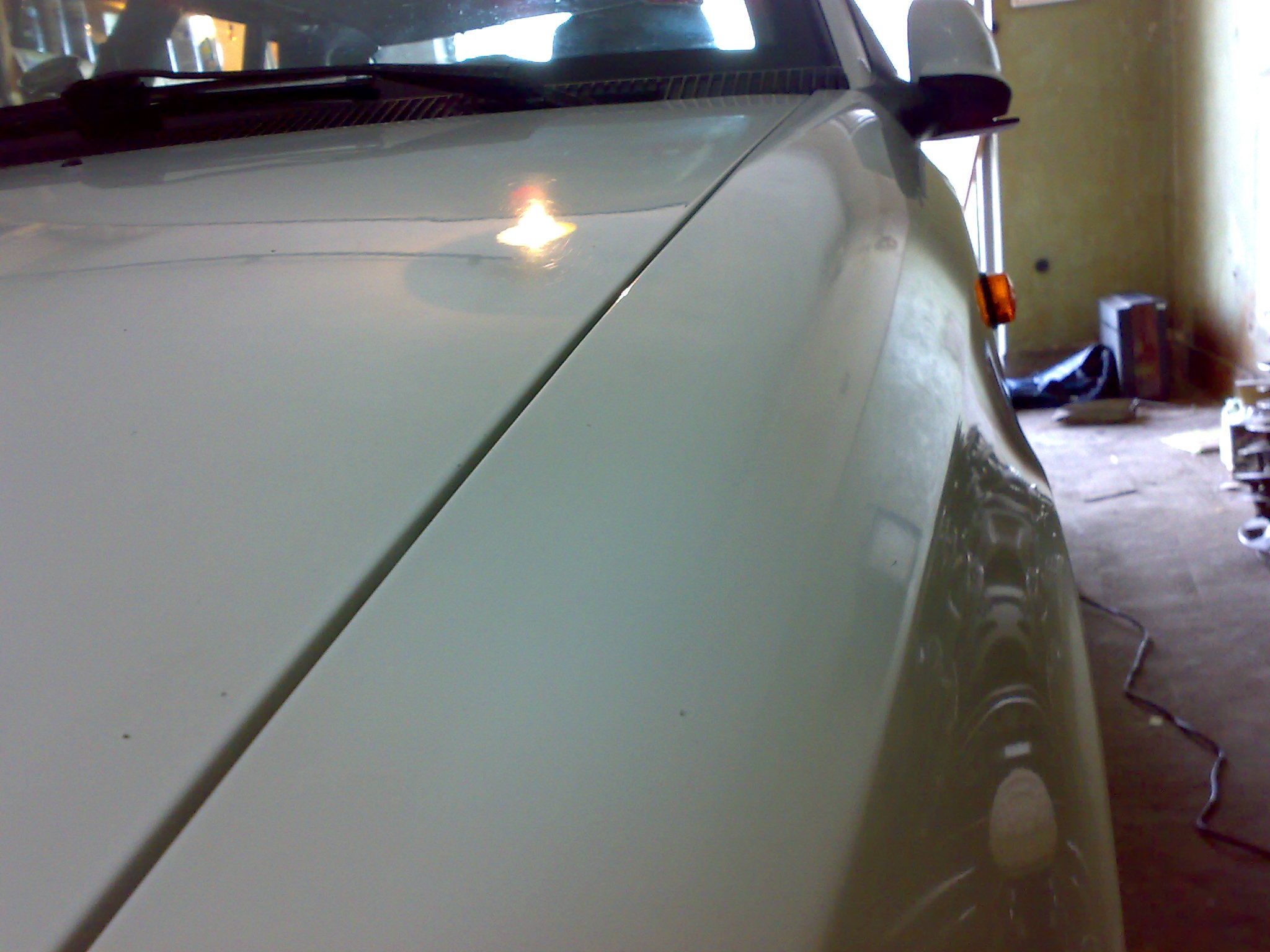

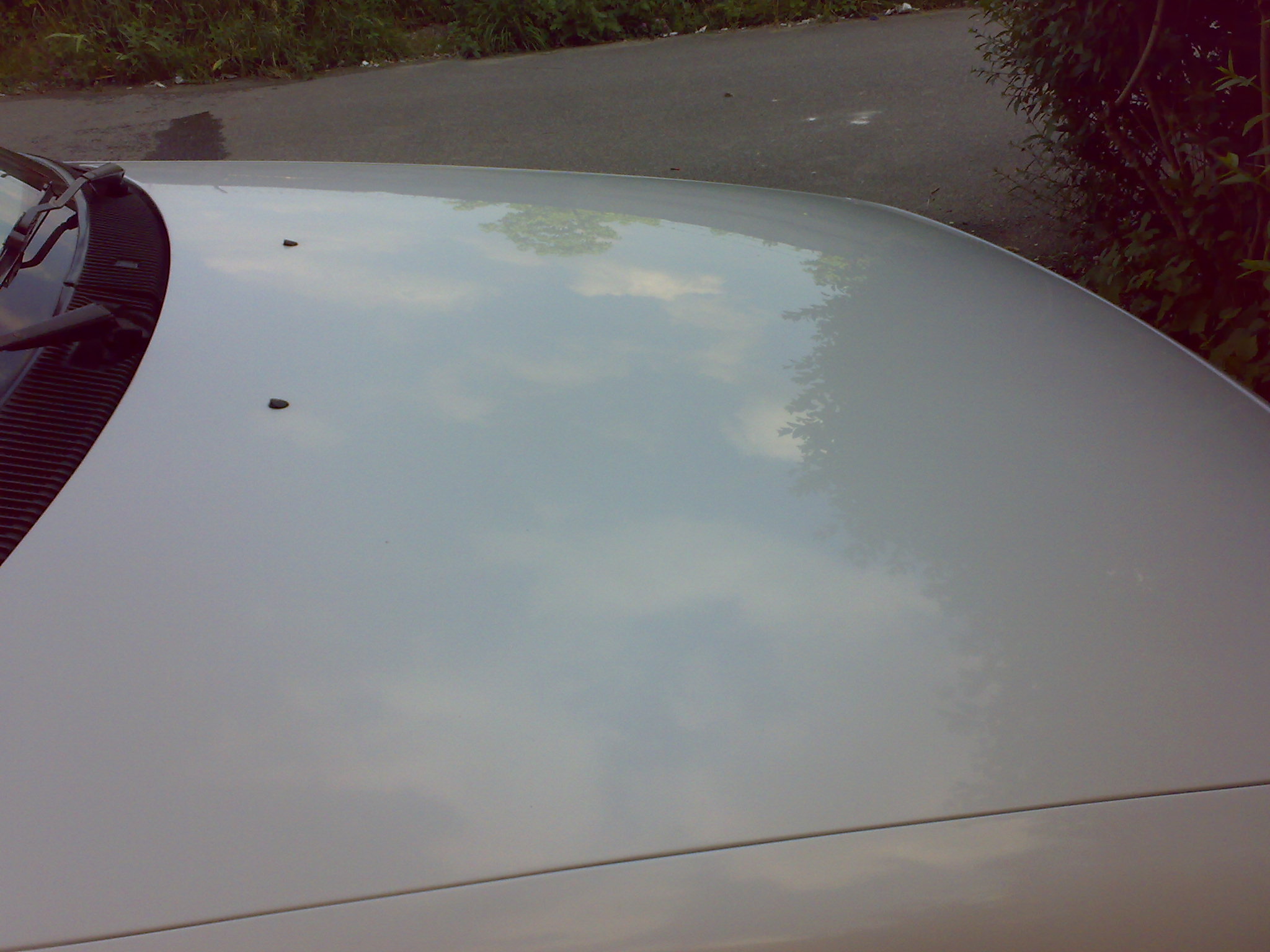

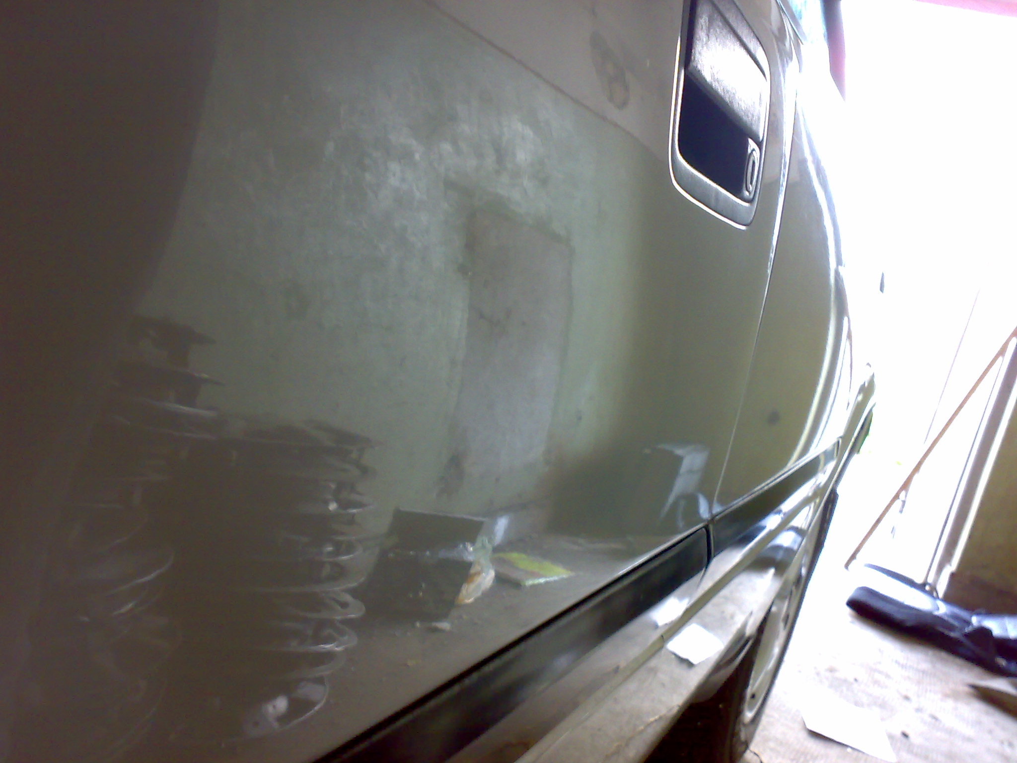

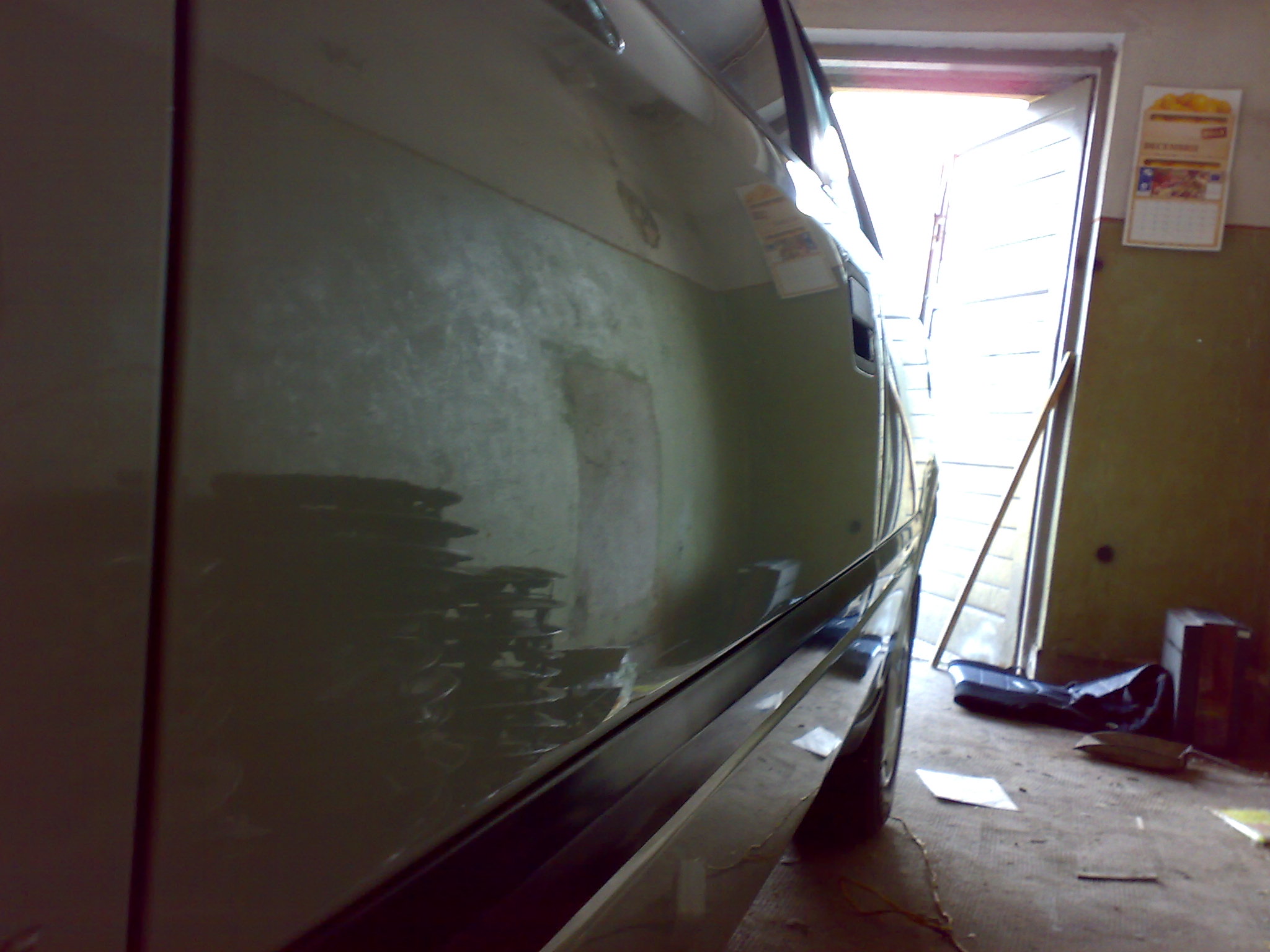

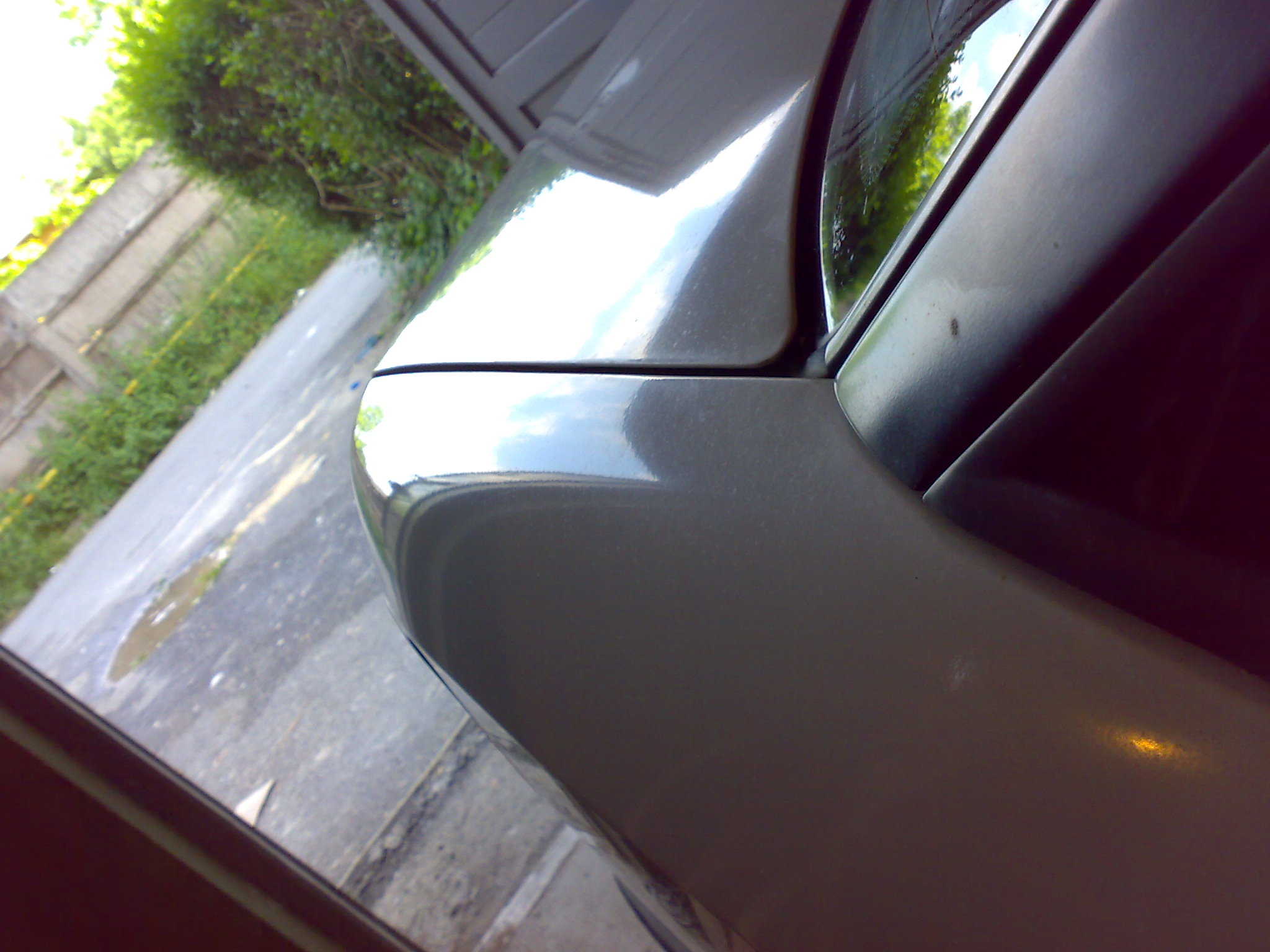

Nu am poze de dinainite, dar era alb mat, nepolisata/neceruita in 13 ani, asa arata dupa, home made, inntr-o ora de lucru.
