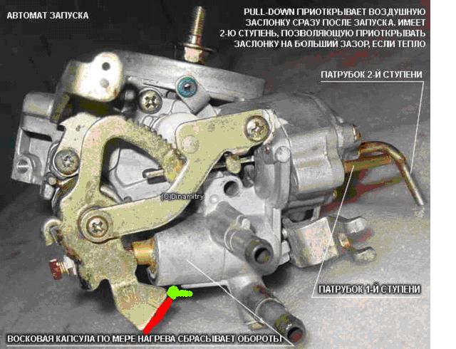

sallee Posted April 10, 2010 Share Posted April 10, 2010 (edited) Salutare membrii !!!! A un tico luat SH ,am schimbat filtrul de aer si am observat ca a doua clapeta de la acceleratie nu se misca (nici cu motorul pornit) Aveti idee ce modificari sa fi adus carburatorului vechiul proprietar ? Referitor la turatie ,imi da impresia ca este turat...de ce oare ?(din cauza ca este in trei pistoane ? vechiile daci parca pareau mai linistite in relantiu) Multumesc anticipat !!!!! Am gasit ceva ...sper sa fie vorba despre acest topic http://www.gmclub.ro...?showtopic=3227 Am verificat acel furtun ...nu este infundat , cred ca este vorba de un reglaj care se poate face acolo ... Clapeta actioneaza doar la turatii foarte marii. Pe zona rosie se sprijina bratul clapetei, iar la capat (verde) scapa si intra in actiune .(in functie de cat cere capsula cu arc) Teoretic am aflat cum stau lucrurile (din acest post : http://www.gmclub.ro/forum/index.php?showtopic=20732&st=20 Carburatoarele dublucorp sunt de mai multe feluri si cu mai multe utilizari. Unele aduc un plus de putere, fara sa intereseze economicitatea, altele incearca sa creasca economia fara sa altereze prea mult puterea maxima. La primele, cele doua camere (corpuri) se deschid simultan, de obicei prin comanda mecanica si au frecvent diametre egale. Daca vrei putere maxima, pur si simplu infigi piciorul in pedala de acceleratie. Amestecul se imbogateste foarte mult, motorul va consuma asisderea, dar nu iti pasa, pentru ca esti la raliu. Ideea e sa ajungi primul, sa invingi. In al doilea caz, diametrele sunt diferite, iar comanda este vacuumatica, cu deschidere progresiva, alimentand motorul doar dupa necesitatile lui si nu dupa dorinta soferului. De obicei, difuzorul primului corp este mai mic (si clapeta de acceleratie) ajutand la o pulverizare optima, crescand astfel economicitatea (diametrul lui este chiar mai mic decat al unui carburator monocorp calculat pentru acelasi motor). La apasari mari ale pedalei, vacuum-ul deschide gradat clapeta celui de-al doilea corp, suplimentand amestecul carburant. In regim de oras rareori avem nevoie de acest "supliment", asa ca anularea corpului II nu prea se simte si poate aduce o mica economie Am totusi o rugaminte. Daca este cineva amabil sa faca o poza la masina lui cu acea zona , sa vad daca este la fel si la mine. Multumesc !!! Edited April 10, 2010 by sallee Link to comment

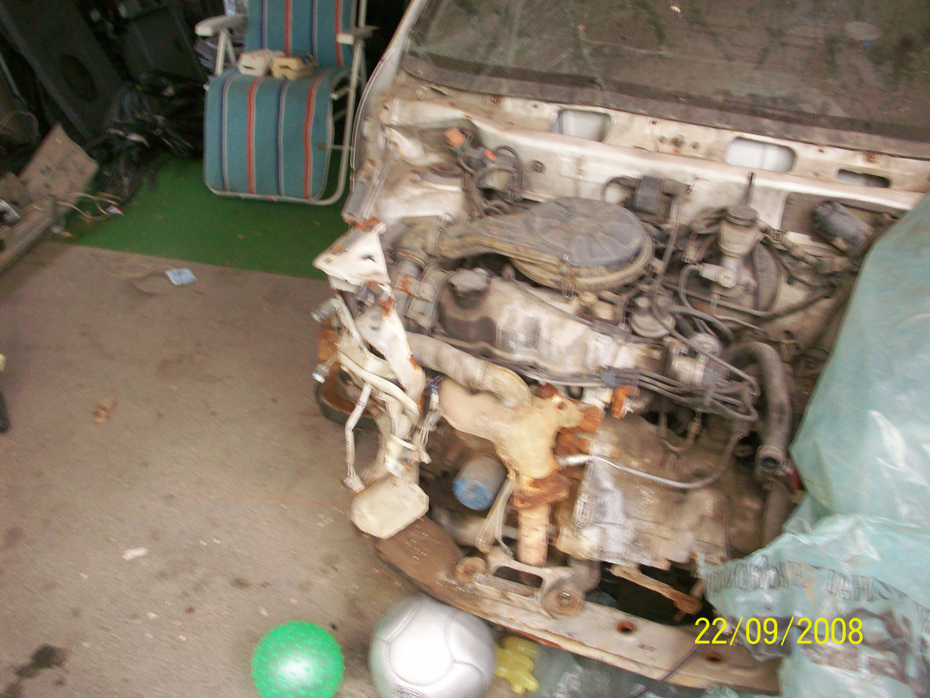

tm86srg Posted April 20, 2010 Share Posted April 20, 2010 Suspectez ca nu sunt bine puse pentru ca eu am luat masina intr-un hal fara de hal... le-am pus cum am crezut eu de cuvinta si as vrea sa ma conving daca asa trebuie sa fie sau nu Link to comment
Kinetix Posted April 21, 2010 Share Posted April 21, 2010 Da, asa e, masina nu arata prea bine... Totusi, nu inteleg nimic din poza aia... E neclara si luata prea de la distanta. Scoate carcasa filtrului de aer si fa o poza mai de aproape, bine focalizata. Sa se vada furtunasele alea pe care le suspectezi. Toate cele bune. 1 Link to comment

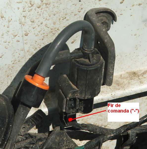

b52jgp Posted October 26, 2010 Share Posted October 26, 2010 (edited) Ei bine eu am facut alta ghidusie, am reglat surubul minune al socului asa incat aceasta sa nu fie deloc turata la relanti cu motorul rece, dar, am folosit electrovalva si un banal buton, pe electrovalva comanda este data pe un fir de minus asa incat am legat inca un fir acolo si printr un buton la masa - asa incat dimineata ii dau o singura pedala o pornesc tin un pic accelerat si cand se simte ca motorul nu mai are tendinta sa se opreasca (acceleratia constanta dar creste turatia), cuplez acel buton, electrovalva se deschide si motorul ramane turat - turatia se poate regla de la surubul de pe dreapta carburatorului, cel care merge la acea membrana (poza 2) - avantaje: turatia poate fi reglata cum considera fiecare de cuviinta la fel si timpul de actionare - eu il tin de regula 1-2 minute sau mai mult daca vreau ca motorul sa se incazeasca mai repede. Am uitat sa specific - firul de minus este cel inspre motor, cel dinspre habitaclu este de plus permanent (cu contactul pus) Edited October 26, 2010 by b52jgp Link to comment
