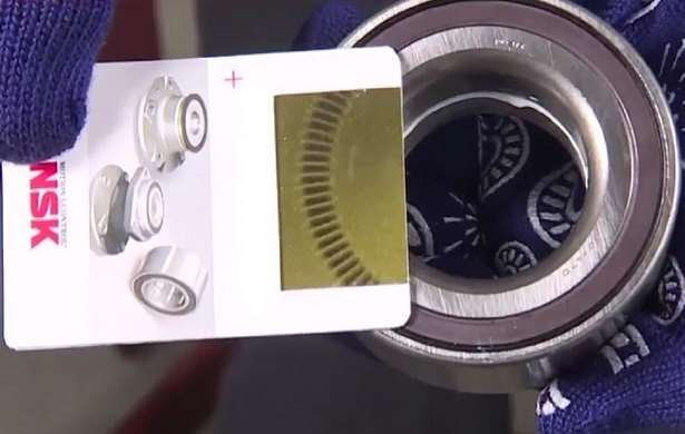

Viktor Posted May 5 Share Posted May 5 De luat la cunostinta ca rulmentii cu senzor ABS incorporat pot deveni non ABS de nu e montat corect. Inainte de montaj trebuie facuta constatare pe ce parte al rulmentului se regaseste senzorul. Doar pe una din parti al rulmentlui se regaseste acel simering/garnitura cu cu acele lamele magnetice si de e montat invers (rulmentul) adios semnal ABS. N-am ideie de poate fi donat simeringul magnetic unui rulment nou non ABS, n-am incercat (inca) insa tind a crede ca da, fiind dimensiuni standard al rulmentilor is toate sansele de transplant. Asta in czul in care o faci pe magicianul in regie proprie si nu platesti manopera. O cartela din asta de verificare face toti banii, ce-i drept nici eu nu detin una dar pentru a constata pe e parte ii senzorul m-am folosit de o lamela metalica subtire, defapt lama unui cutit pentru taiat tapet ca-i usoara si o suporta ca greutate magnetii senzor din rulment, ramine lipita de senzor de acesta exista. Link to comment
ches Posted May 6 Share Posted May 6 Bun pontul, totusi la Epica nu ai cum sa gresesti, e cu tot cu butucul rotii, cel cu ABS are mufa pt conexiunea electrica, cel fara ABS nu are mufa. Hartie magnetica sau cum se numeste gasesti pe aliexpress la pret bun 🙂 1 Link to comment
