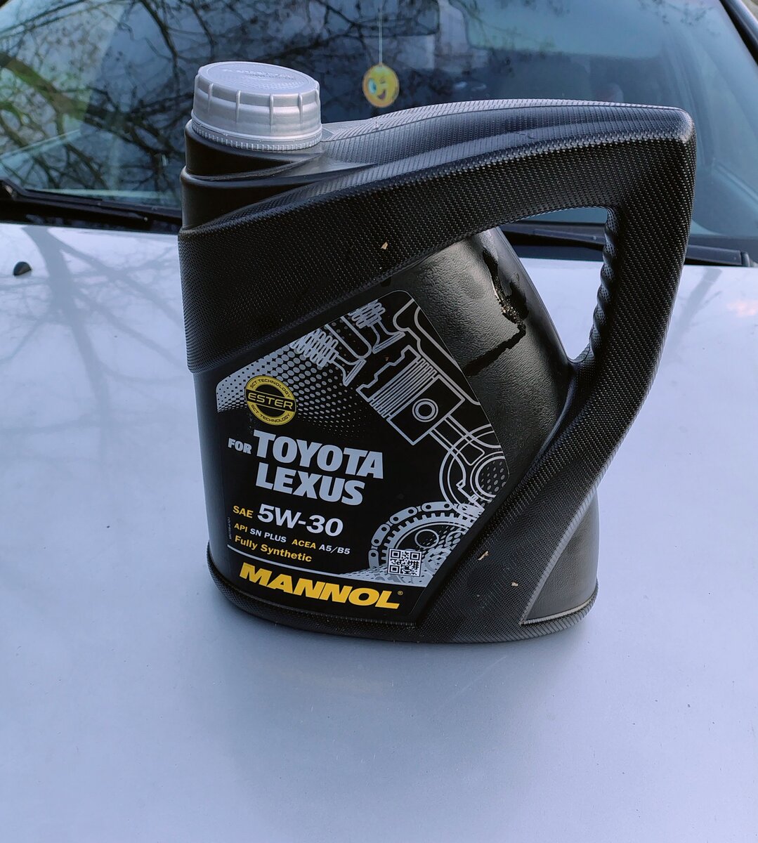

Odo: 159.800
Schimb ulei și filtru. Pt filtru am luat mahle, data trecuta a fost knecht dar au același cod oc90 și sunt China.
N am mai avut probleme cu frânele.
Luna viitoare ITP iar când da căldura schimb garnitura capac deoarece a început să transpire pe la anumite șuruburi .
