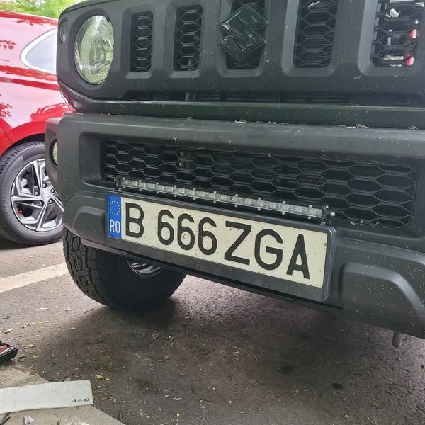

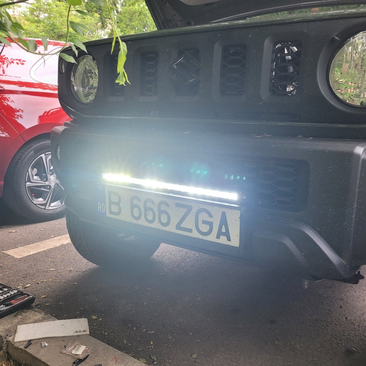

Geo_ZGA Posted July 14, 2025 Author Share Posted July 14, 2025 N-am mai facut mare lucru la masina in ultima vreme... am dat cu niste vopsea corectoare pe zgarieturi, dar am facut altele intre timp :)) Sambata am pus niste silicon la etansarea ledbar-ului mic, ca se umezea, am schimbat firul de la claxon cu unul mai solid si cu mufa originala, si am pus aparatorile de noroi pe fata. Fiind rotile putin mai mari, cam arunca noroi pe prag. 4 Link to comment

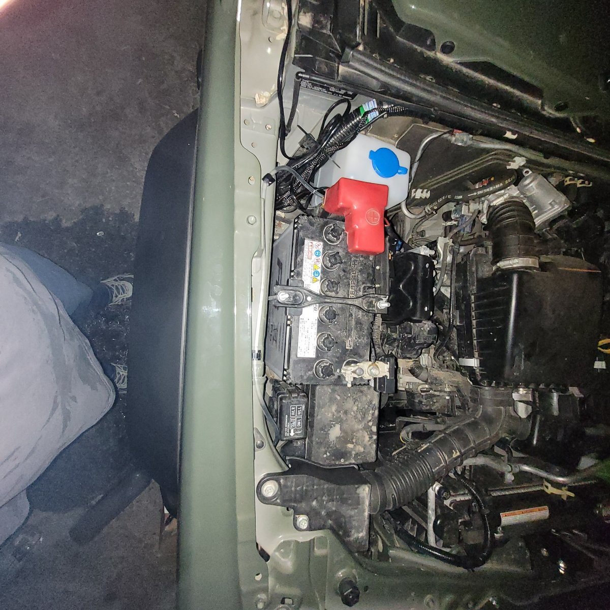

Geo_ZGA Posted July 28, 2025 Author Share Posted July 28, 2025 Sambata am dus-o la "spa"... ceara peste tot (sau aproape). Pt ca 3m s-a scumpit mult, am luat de la Teroson de data asta... au intrat 4 spray-uri in sasiu si inca 2 prin aripi, pe burta si prin diverse cotloane. Am bagat pana a curs prin toate gaurelele. Desi pe fata e full led (cu exceptia luminii de ceata) si nu a comentat, la marsarier a aprins "system warning" in bord dupa ce am pus led Osram. Ieri a trebuit sa dau iar bara spate jos ca sa pun inapoi becul. 3 Link to comment

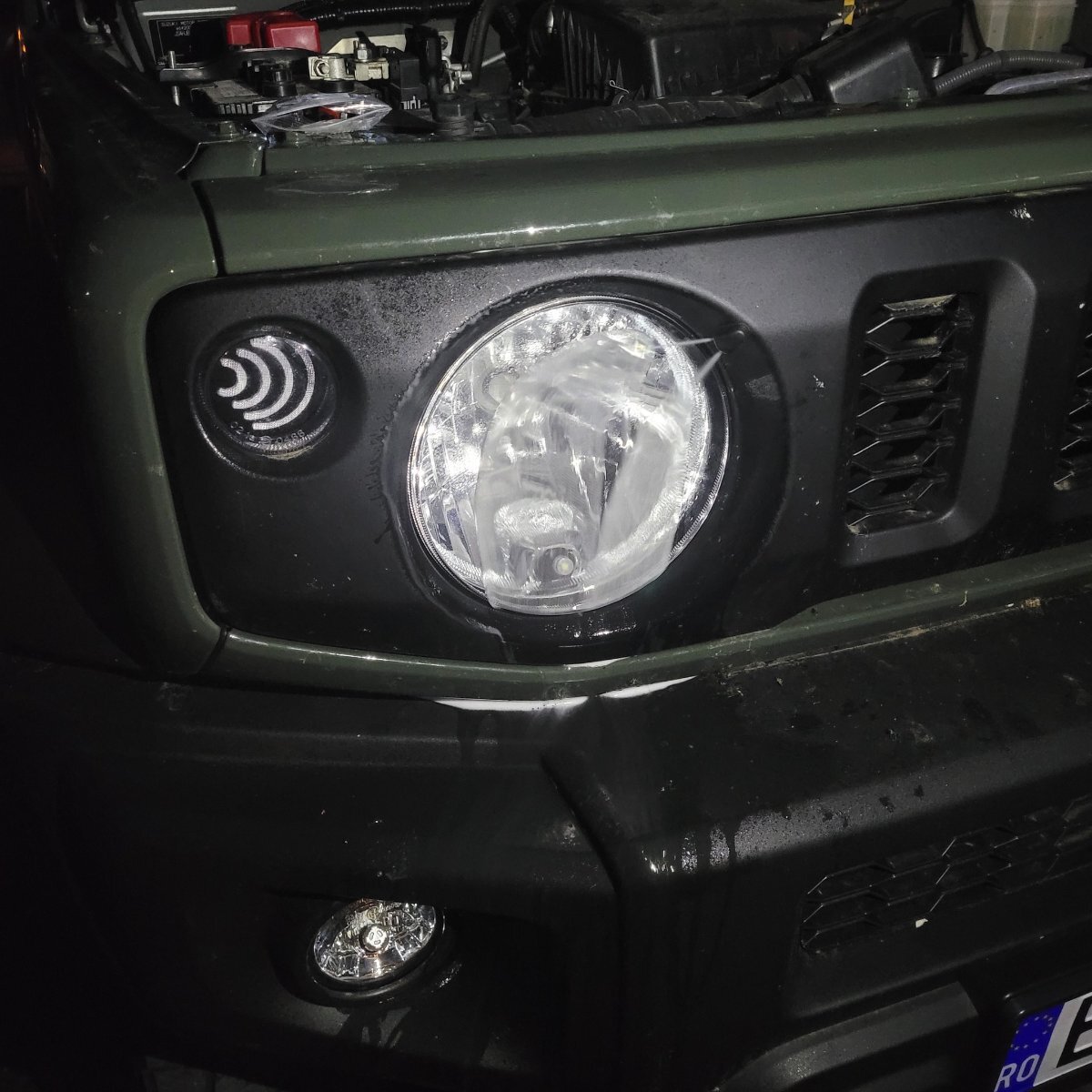

Geo_ZGA Posted September 15, 2025 Author Share Posted September 15, 2025 Sambata mi-am facut putin timp pt o "lucrare" pe care trebuia sa o fac inainte de a trage cateva zgarieturi (fine, nu se mai vad acum). Folie pe faruri si semnale, la proiectoare mi-a fost lene sa le demontez. Folia e ceva Oracal, cea mai buna de pana acum... s-a asezat si intins foarte bine. Cel putin pt mana mea de nepriceput, au iesit chiar bine. 2 Link to comment
