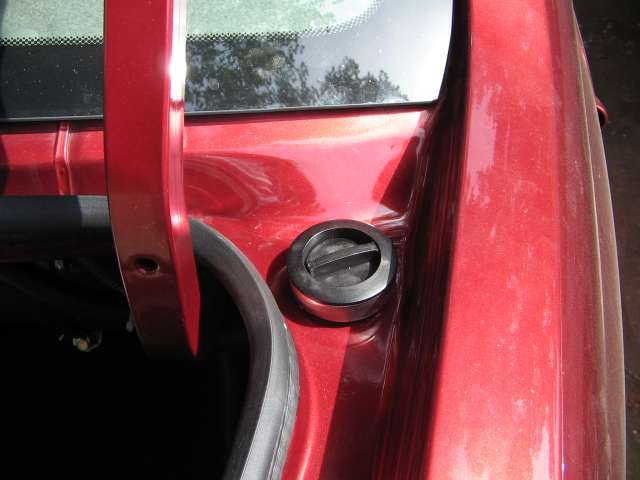

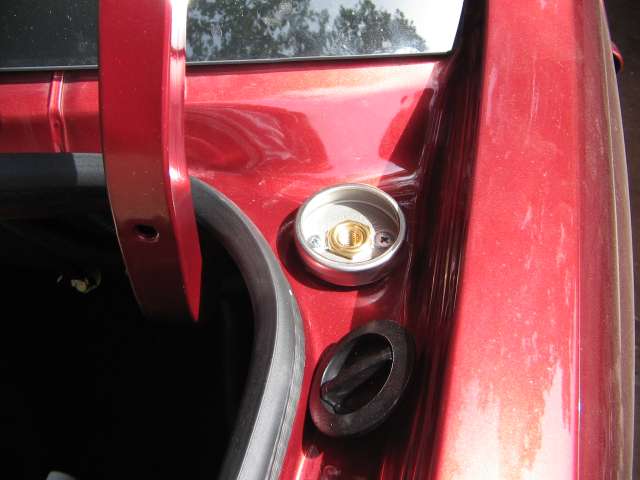

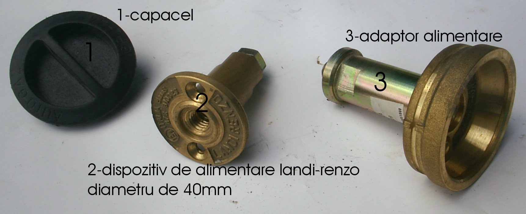

Saptamana asta urmeaza sa-mi montez o instalatie BRC cu rezervor toroidal; problema e ca nu gasesc o carcasa acceptabila pentru dispozitivul de alimentare (care este tip Landi-Renzo cu diam de 40 mm si adaptor alimentare); aveti ceva idee unde as gasi o carcasa care sa nu arate ca un oki de aragaz??? Carcasa este cea care mascheaza capacelul disp de alimentare, cu un capac basculant stil clapeta buson benzina.
Link to comment
Solutia asta am gasit-o si eu. E super pus busonul acolo. Eu le-am cerut la idioti sa imi puna busonul acolo si s-au cam mirat de treaba asta si se stransesera vreo 3-4 pe langa masina sa se mire cum ar trebui pus acolo, deh mai greu cu matematicile la necalificati ca aia. Treaba e ca azi am observat ca nu mi-au pus silicon intre tabla si buson si imi intra apa in portbagaj. X( Mama lor de idioti ...
Sfatul meu e urmatorul : NU VA PUNETI GPL LA MAJORE !!!!!!!!!!!!!!!!!!!!!! Sunt niste loooseri !
