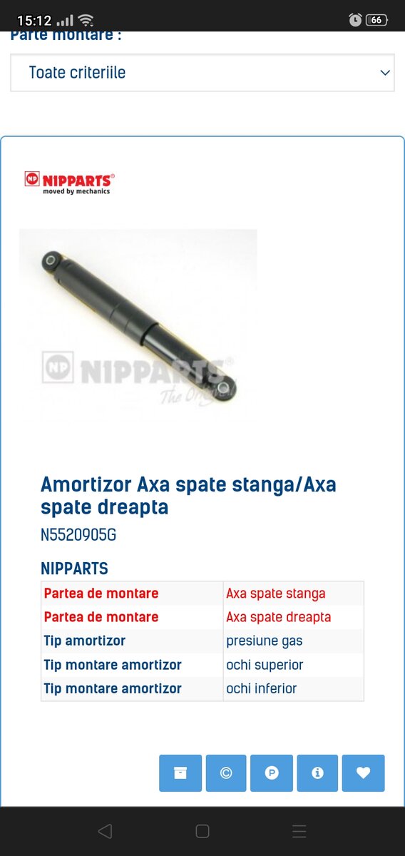

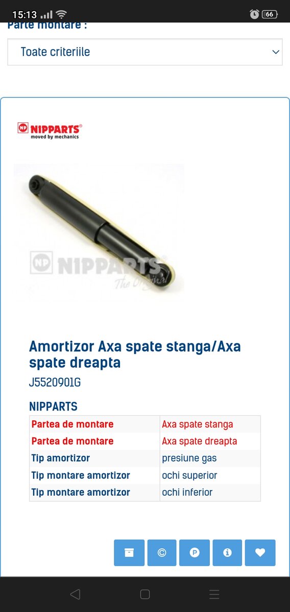

zomwe Posted November 20, 2022 Am găsit un amortizor Nipparts. Modelul 5520905G ar fii pentru Chevrolet Spark. Modelul J5520901G ar fii pentru Matiz. Știe cineva va rog frumos daca se potrivește modelul pentru Matiz și la Chevrolet? Share this post Link to post
