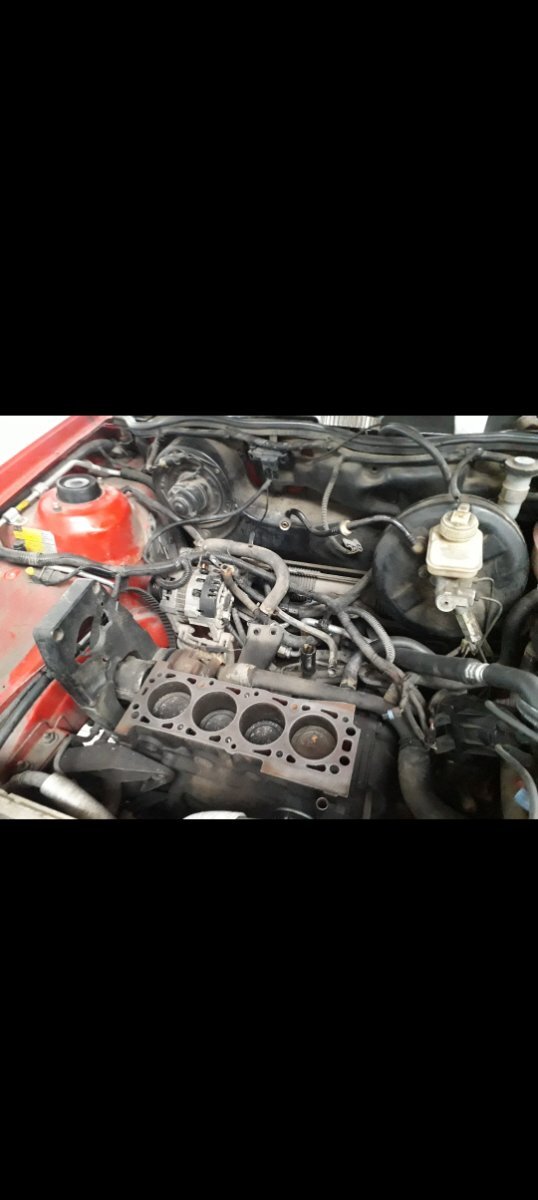

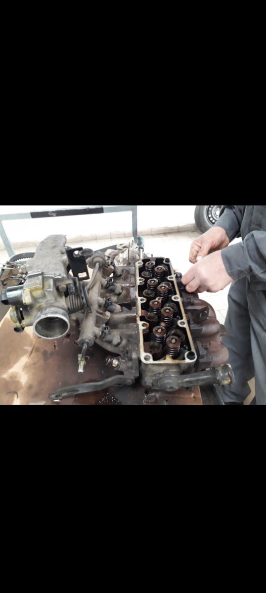

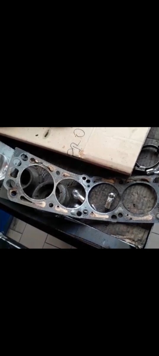

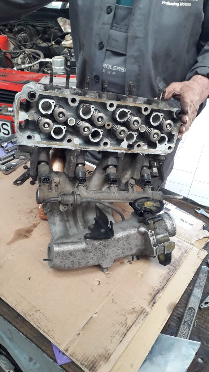

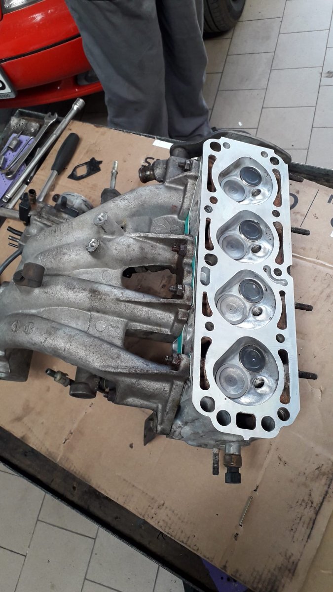

Horica00 Posted April 16, 2025 Author Share Posted April 16, 2025 Da, s-a schimbat/verificat tot. Nici nu se punea problema altfel. Până la urmă, nu mai vreau nimeni să umble acolo prea curând, mai ales eu. Legat de garnitură, și mie mi s-a părut că arată bine. Într-adevăr, intra apă în cilindrul 4. Nenea mecanicul a apreciat ochiometric că acolo era o mică denivelare și că bănuiește că, atunci când s-a schimbat garnitura ultima dată, nu s-a făcut/verificat planeitatea. Totuși, garnitura prezenta o mică pișcătură chiar în zona arătată de mecanic. Galeria da, a fost demontată. Cei care s-au ocupat de chiulasă (un atelier cu care colaborează cei din service) le-au zis să demonteze tot, inclusiv termostatul. Bănuiesc (și sper) să fi inspectat tot. Poze cu chiulasa nu cred că mai am. Link to comment

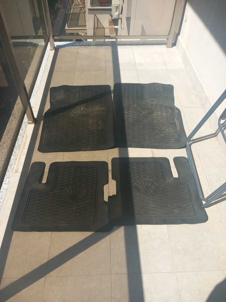

Horica00 Posted June 17, 2025 Author Share Posted June 17, 2025 După cum ziceam, au venit preșurile: 2 Link to comment
ches Posted June 18, 2025 Share Posted June 18, 2025 Sa le tii intr-o boxa/ beci, dar bine aerisit ca sa nu se coaca de la caldura si sa nu mucegaiasca. Daca le tii la caldura in timp cauciucul se coace si devine casant... Link to comment
Viktor Posted June 18, 2025 Share Posted June 18, 2025 (edited) De stiu eu bine, modelul asta de presuri trebuiesc aerisite odata pe saptamina, atirnate pe bara de batut covoare si sterse pe ambele parti cu piele de caprioara, fie laveta microfibra. Ce-mi plac glumele mele ! 😅 Edited June 18, 2025 by Viktor 4 1 Link to comment
