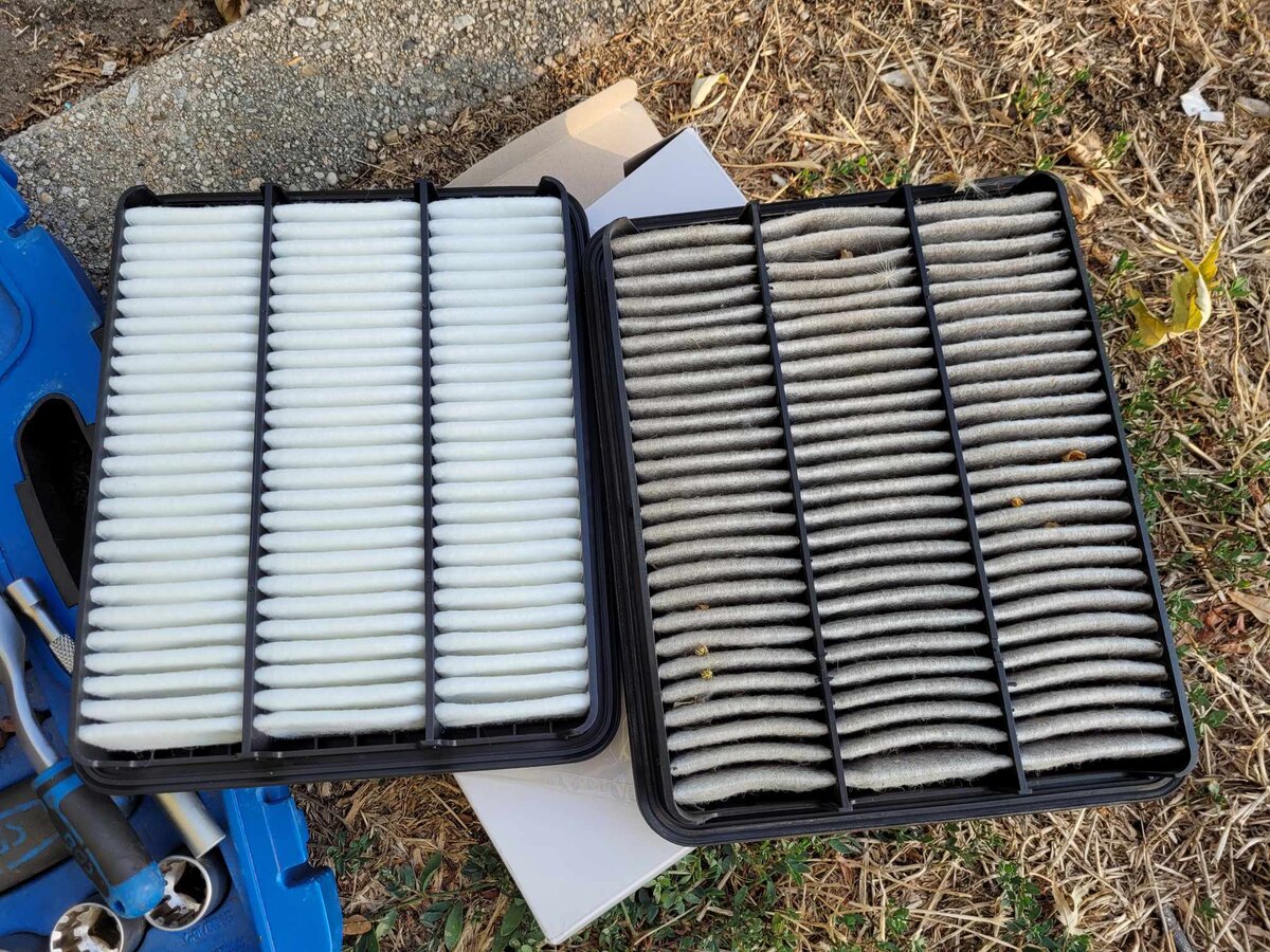

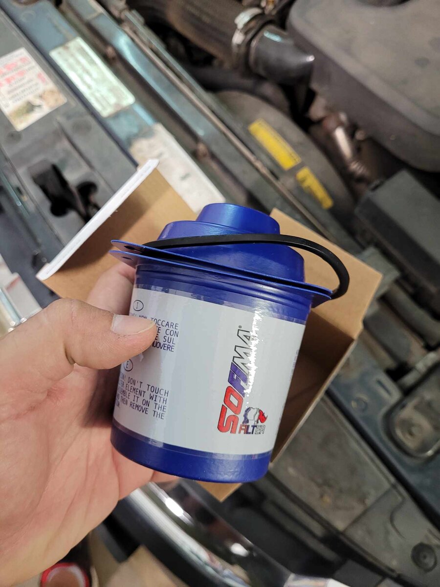

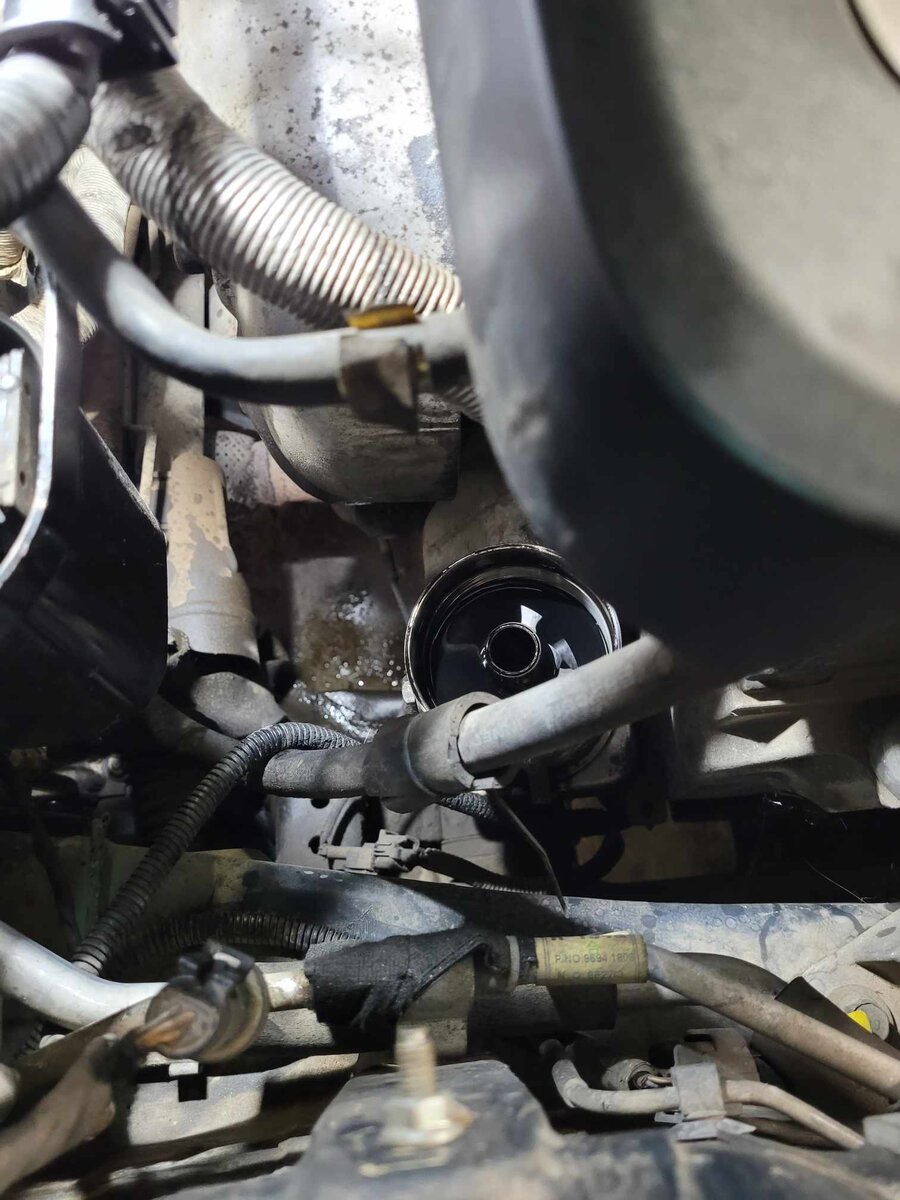

Geo_ZGA Posted August 12, 2023 Share Posted August 12, 2023 (edited) Asa e, filtrele astea de aer sunt vrajeala, e o conspiratie mondiala sa le schimbam... 🙄 Se poate vedea in poza cum arata dupa aprox 8000km. In alta ordine de idei, ieri am schimbat uleiul (acelasi Champion sintetic cu norma C3), filtrul de ulei si filtrul de motorina. Garnitura noua de la filtrul de motorina nu etansa deloc, prin urmare am refolosit garnitura veche, totul ok. Am mai reglat frana de mana, tine mult mai bine acum, desi ar trebui sa o mai strang putin si de la maneta. Am luat si placute noi, dar nu a fost cazul de schimbare. Au fost identificate mici jocuri in articulatii, urmeaza pe viitor. Edited August 12, 2023 by Geo_ZGA 1 Link to comment
Viktor Posted August 12, 2023 Share Posted August 12, 2023 Filtru de aer se verifica periodic si cel putin se scutura de praf daca nu avem la indemina o sursa de aer (compresor) cu care sa-l suflam in retur, din spate. Praf plus umiditatea din aer ... ii cam da de furca admisiei. E bine de prindem un loc de parcare sub copac la umbra, in schimb apare compromisul si anume, atentie sporita la filtru de aer si canalele de scurgere a apei de sub grila parbriz. Drumuri dese de tara si pare la fel, praf, frunze, gindaci ... Multa mizerie s-o strins acolo in 8000 km, trebuie bagat un ochi la filtru din cind in cind ca de ii este obturat aerul ... La fel in cazul uleiului de motor (unii cunosc fenomenul, altii ba) de nu mentii cantitatea la full pe joja, motorul nu are aceiasi vlaga nu e la fel de fiabil, se simte ca nu se "scalta" in ulei pe bunul plac si o mosoleste. Dejeaba isi propteste omu bocanci cu talpa si bombeu din otel in acceleratie (Salex style 😉) ca degeaba, nu poate in putinul ala de ulei la minim sau intre cele doua gradatii pe joja. Unii asa au invatat ca uleiul trebuie tinut la jumatate iar eu atunci intreb : de ce? e lapte si da in foc sau care-i secretul? Daca producatorul spune 3.75l ulei cu filtru inclus echivalentul a full pe joja, de ce pui tu mai putin ? Piesele din baie au intrat la apa ...? Mda. Si da (!) filtrul de aer poate influienta consumul grosolan! Link to comment

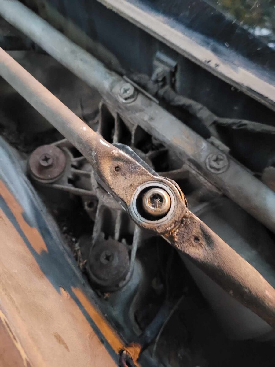

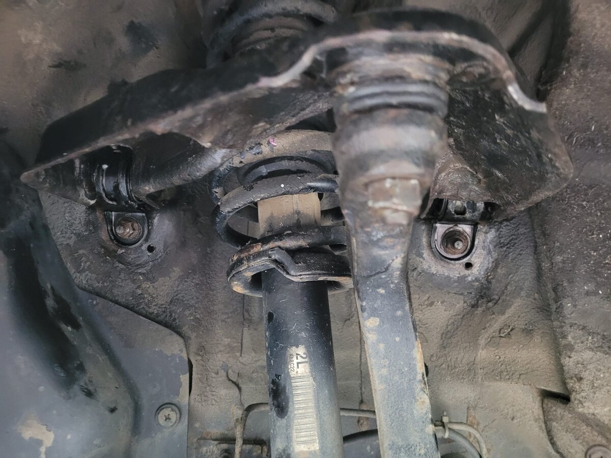

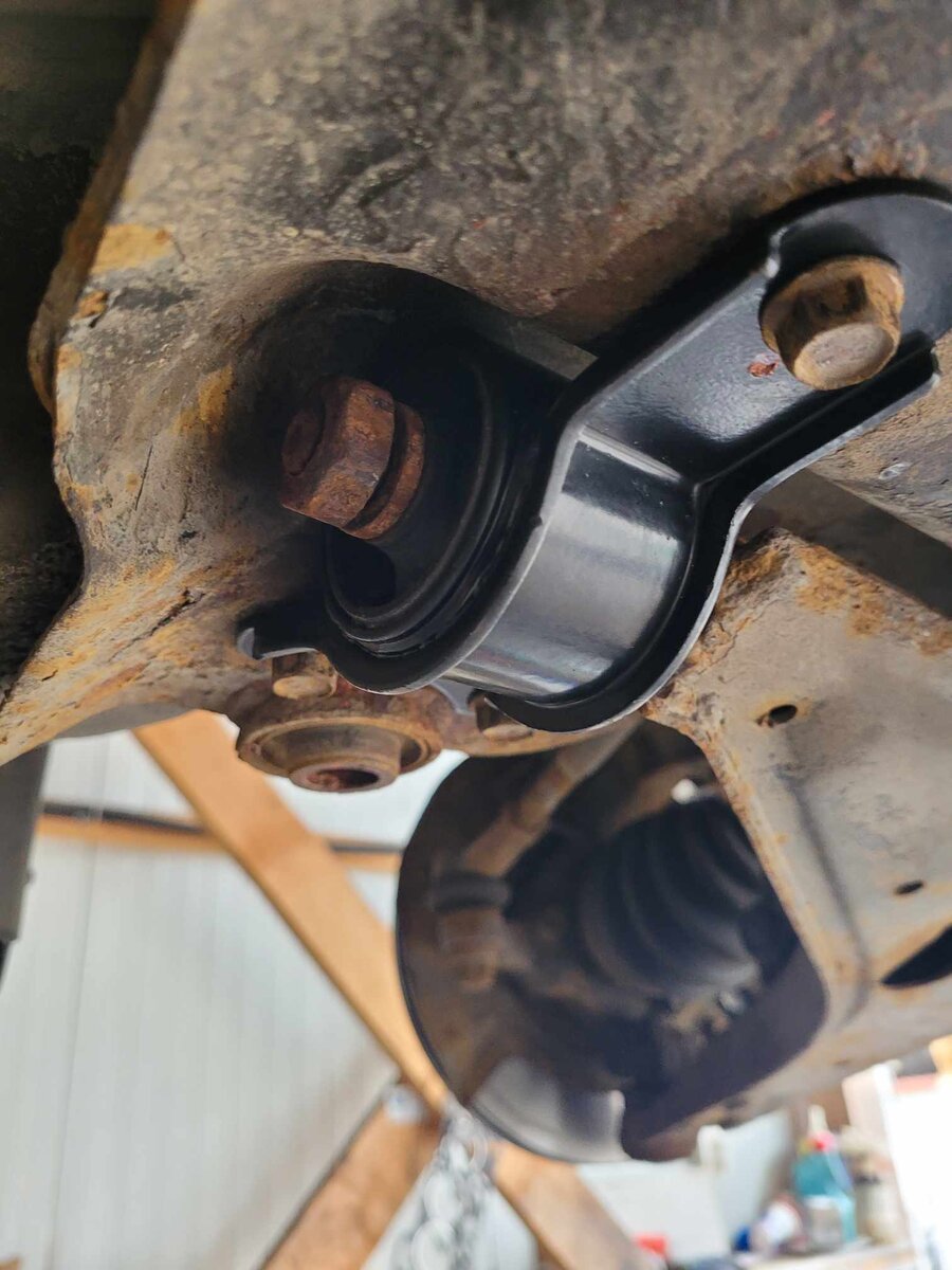

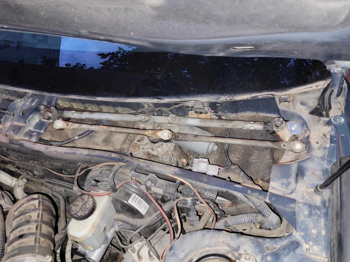

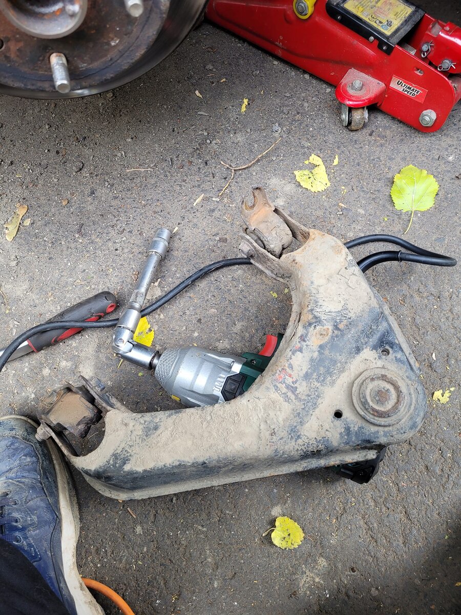

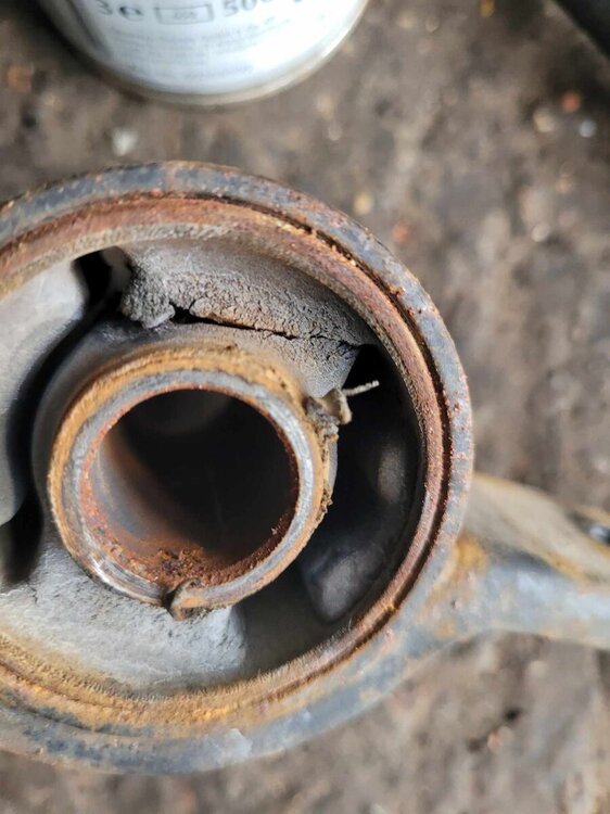

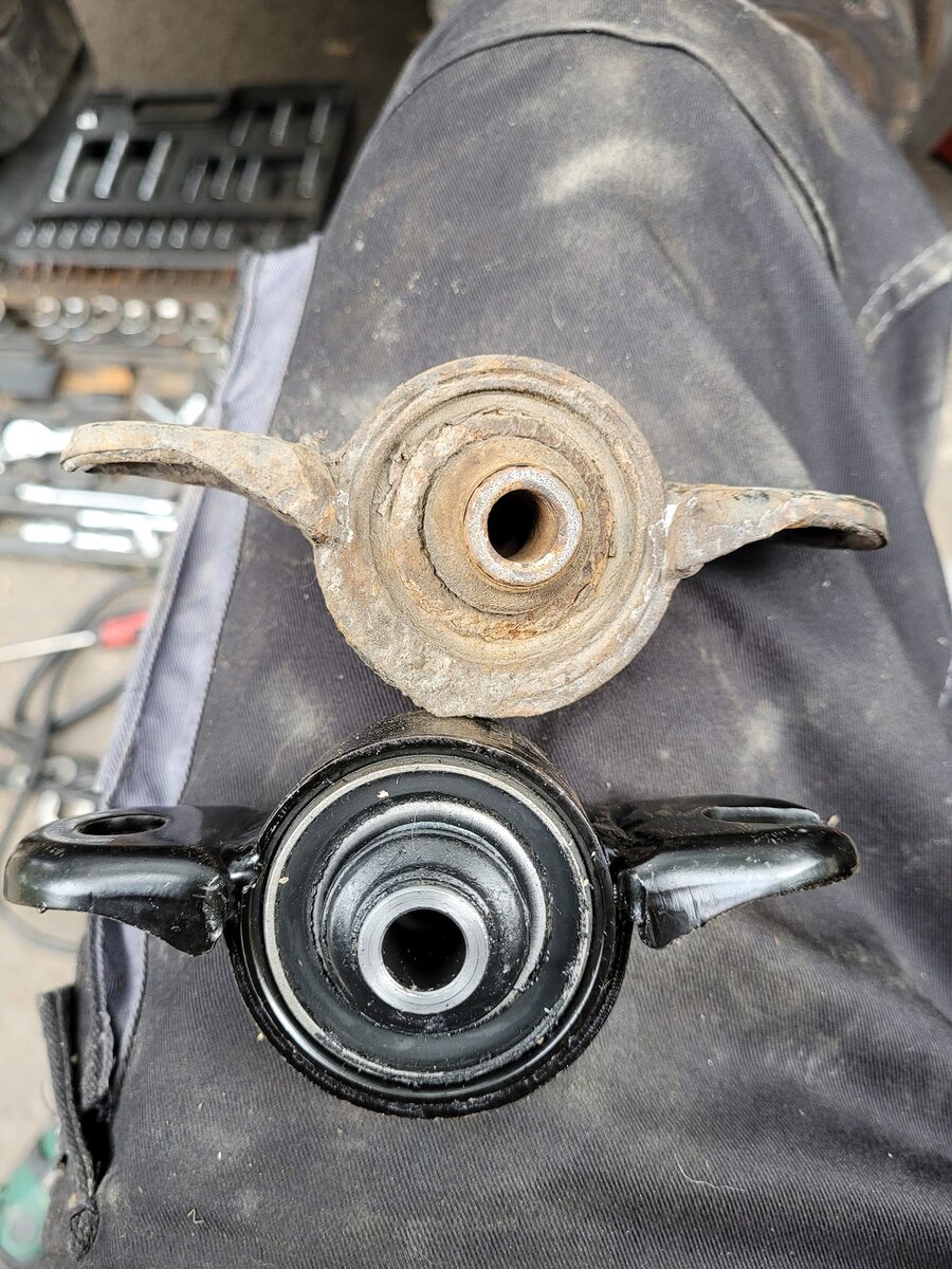

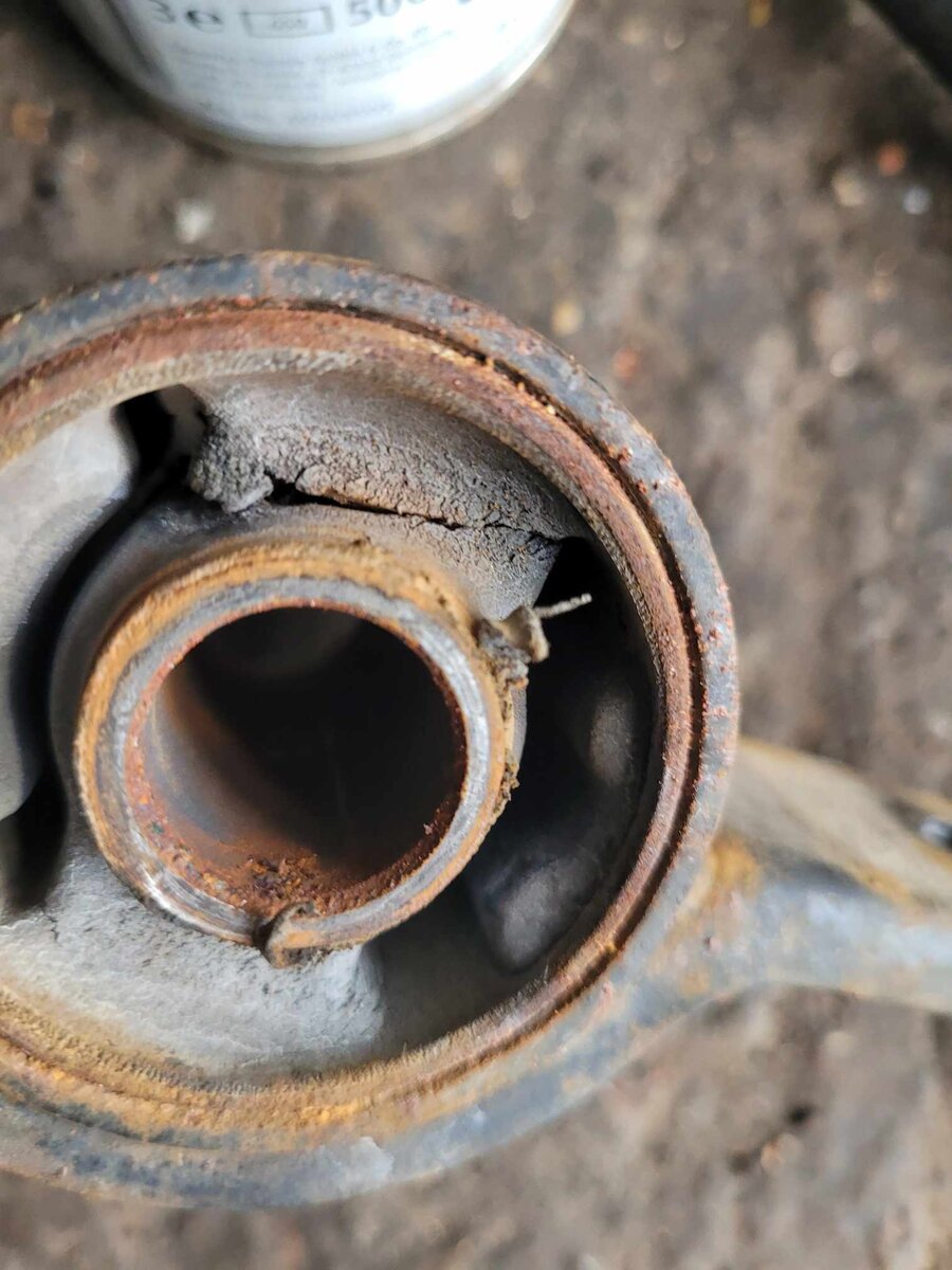

Geo_ZGA Posted October 16, 2023 Share Posted October 16, 2023 Vineri am reusit sa ma ocup putin de masina... la intoarcerea in tara au inceput niste sunete dubioase de pe dreapta spate. Am comandat bucsele de la bascula si ieri am reusit sa le schimb pe dreapta. Cu mici peripetii, pt ca pivotul se invartea in gol cu tot cu piulita. Tot in concediu am observat ca stergatoarele aveau joc in mecanism... o treaba simpla de 10 minute s-a transformat in 2 ore, dupa ce primul surub pe care am pus cheia s-a rupt (bormasina, extractor, refacut filet) iar dupa montaj s-a rupt bucsa din centru. Pana la urma am mutat bratul vechi pe "noul" mecanism. 4 Link to comment

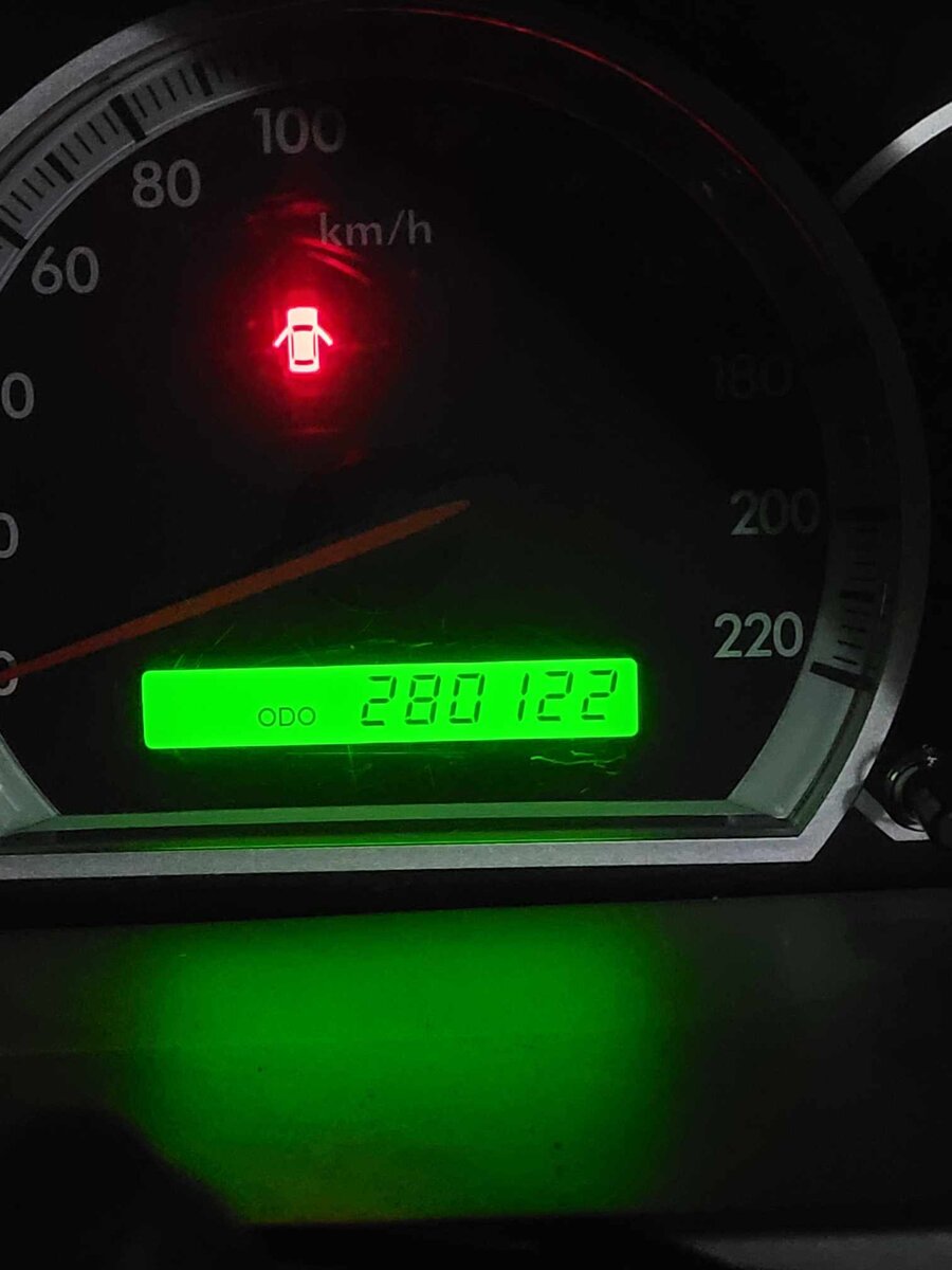

Geo_ZGA Posted December 30, 2023 Share Posted December 30, 2023 Nimic grav pana acum, s-au mai adunat 10.000km si a ajuns la 280.000, aproape 50.000 de cand e la mine. Troncanitul pe dreapta fata e tot acolo (de cand am luat masina, nu stiu ce poate fi), alternatorul tot in valuri incarca cand e motorul rece sau cu multi consumatori (am altul dar nu am apucat sa-l schimb), jantele s-au mai patratit (urmeaza o roluire), iar trebuie ulei si filtre. In viitor va trebui sa-mi fac curaj sa iau o volanta noua si sa schimb tot kitul, plus parbrizul de inlocuit. Ar mai fi bucsele de confort de la basculele fata si tamponul spate de la motor (le am deja). Pe la turbina se pare ca au aparut niste pete de ulei, trebuie investigat de unde apare si ce e de facut. 2 Link to comment

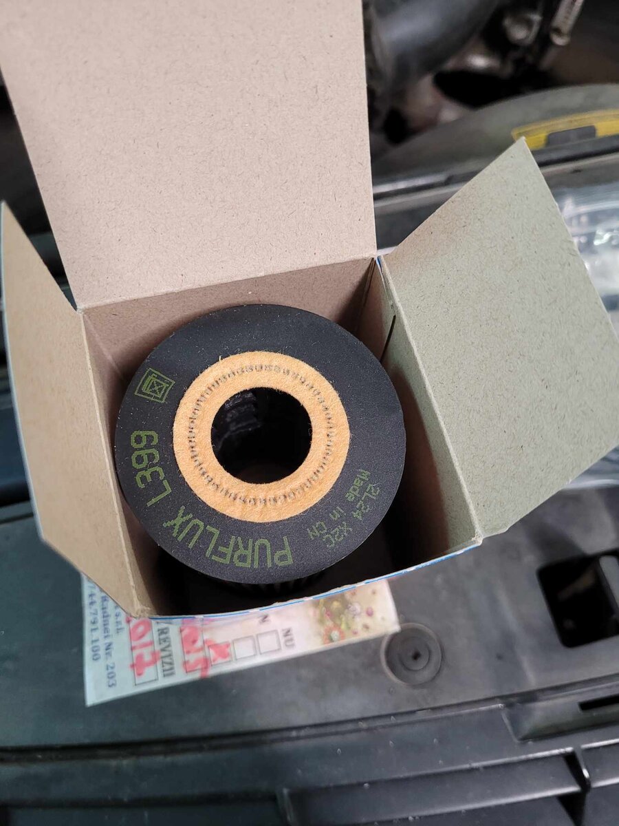

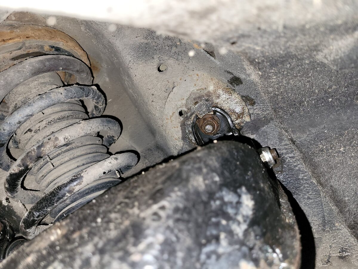

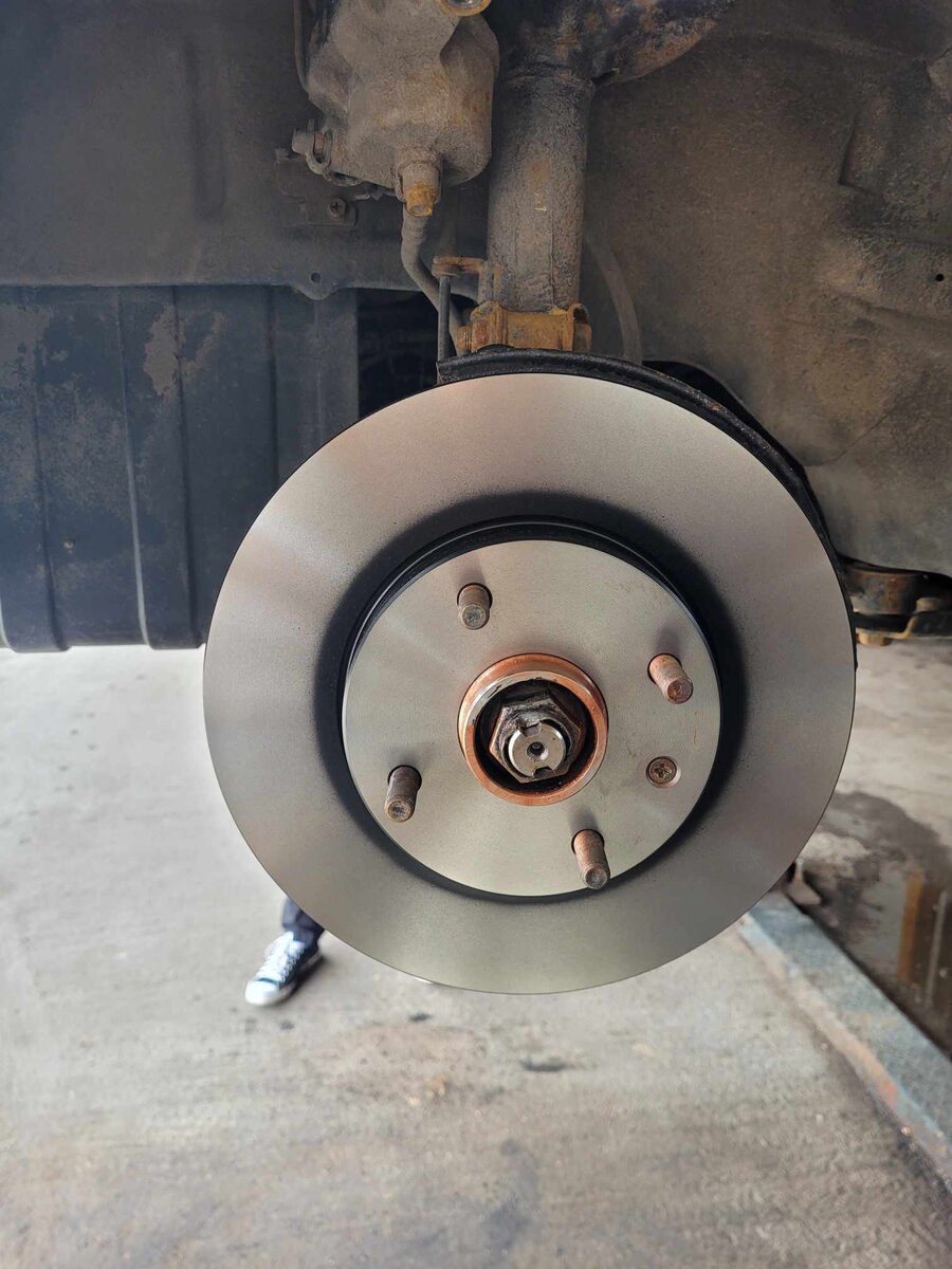

Geo_ZGA Posted April 22, 2024 Share Posted April 22, 2024 (edited) Sambata am avut lucrare: discuri si placute fata TRW (pe spate nu era nevoie), culise curatate si unse la toti etrierii, tampon antibalans GM, bucse bascule Delphi (altceva nu am gasit) si uleiul de servo, pe care nu il schimbasem niciodata. Plus ulei, filtru ulei si filtru aer. Cu ocazia asta am observat si o uzura cam nasoala la anvelope, in special pe dreapta fata. Banuiesc ca de la acele bucse. Bataia principala de pe dreapta fata a disparut, a mai ramas una mai mica, posibil din amortizor (groapa sotiei de acum vreo 2 ani). Din pacate pe fata ramane putina infranata pe ambele roti, desi am refacut etrierii acum vreo 3 ani, va trebui sa-i refac iar. Momentan va sta in parcare pana dupa Paste. Edited April 22, 2024 by Geo_ZGA 4 Link to comment

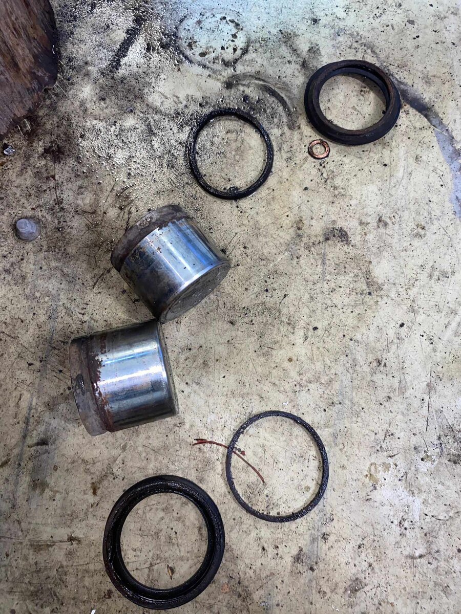

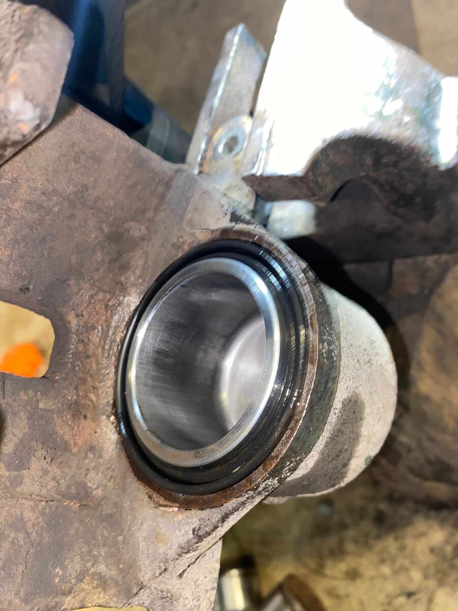

Viktor Posted April 24, 2024 Share Posted April 24, 2024 Eu as merge pe kit reparatii etrieri complet cu pistonase incuse. Pistonasele vechi caz in care nu-s ruginite pot prezenta urme de uzura la baza de regula, si asta se datoreaza unei culisante semi ori complet blocate. Da' inteleg ca au primit deja o gresare. Acuma, unii nu vor, altii nu-si permit (ca sint si astfel de cazuri si ii inteleg) si pistonase la pachet, dau semn pe pistonase inainte de a fi extrase apoi le modific pozitia circulara la remontare in functie de uzura constatata, de exista, desigur. Chiar de nu observ uzura, tot le modific pozitia cu o juma de tura fata de pozitia anterioara. Altfel, buna decizie de a o lasa in parcare ca pacat de discuri si placuta ca odata arse ... nu mei e ceia ce trebuie Link to comment
Geo_ZGA Posted April 25, 2024 Share Posted April 25, 2024 Pai culisele fata era blocate in partea de sus, pe ambele parti. Am curatat si gresat, dar nu mai e ca nou. O sa iau pistonase, culise si garnituri, plus aerisitori noi (ma simt eu mai bine sa fie noi). 1 Link to comment
Viktor Posted April 25, 2024 Share Posted April 25, 2024 Am intinlit pistonase uzate rau de tot cum au tot frecat pe peretii etrierilor la interior. Si asta de la culise mai putin abile se trage, ai calcat pedala de frina - ertierul se duce haisa si in aceiasi secunda o modificat si traiectoria pistonasului ce se propteste si freaca partial de lagarul etrierului. Altfel pot fi refolosite de nu-s ruginite ca in a doua jumatate a pistonasului se produce uzura (de ea exista) si nu are cum a lacrima pe la O-ring caz in care discurile de frina nu-s subtiri ca lama iar din placute nu a ramas decit suportul metalic ce sa permita pistonasului a iesi atit de mult la inaintare, ar fi culmea ! Mi-s adeptul kit-ului de reparatii complet. Si fac coletie de pistonase SH, nu deteriorate ci SH, si le fac cadou de e cazul. Link to comment

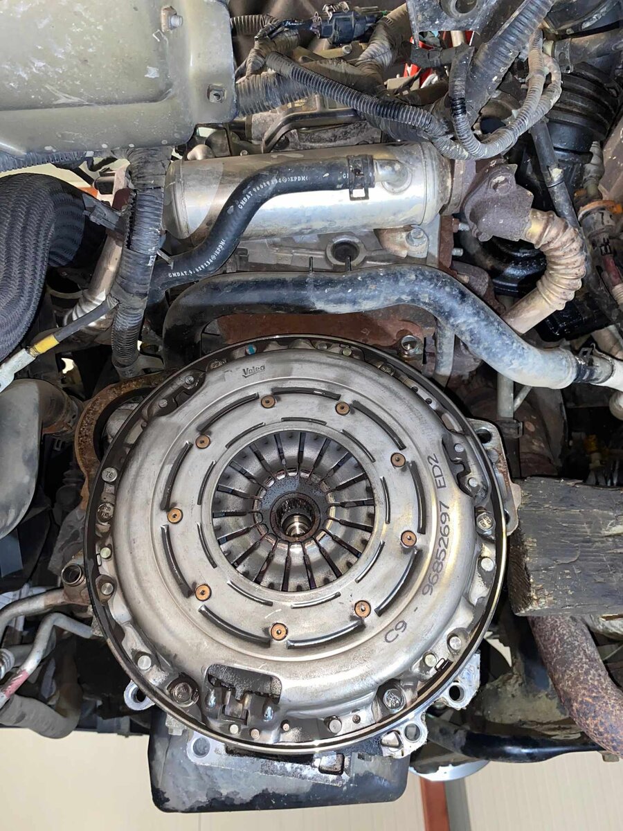

Geo_ZGA Posted June 25, 2024 Share Posted June 25, 2024 Epica a zacut pana sambata, cand m-am dus sa indrept si echilibrez jantele (una singura era de indreptat) si sa inlocuiesc anvelopele fata (pe spate mai la toamna). Am mers tot pe Khumo ha32. Aveam acasa de ceva timp si un set de inele de centrare, mereu uitam sa le pun. Cele vechi erau sparte, unul singur a mai ramas intreg din 4. Intre timp am cumparat "un portbagaj" de piese, adica kit de ambreiaj Luk si volanta GM, kituri de reparatii pt etrierii fata, un alternator sh refacut (cica, vedem), burduf planetara GM (unul e crapat), plus alte cateva maruntisuri pt a o pregati de concediu. Astea le va face mecanicul, eu nu am nici timp si nici pregatirea necesara pt volanta (stiu ca nu e rocket science, dar nu imi permit sa stric ceva). Iar la alternator e cu motor lasat in jos, greu accesibil. 3 Link to comment

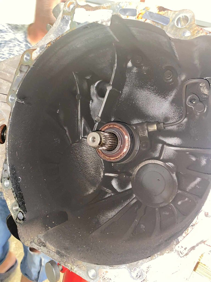

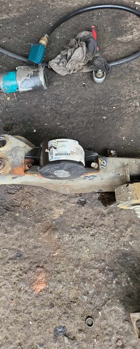

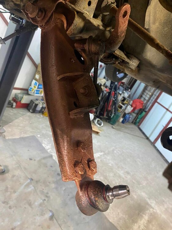

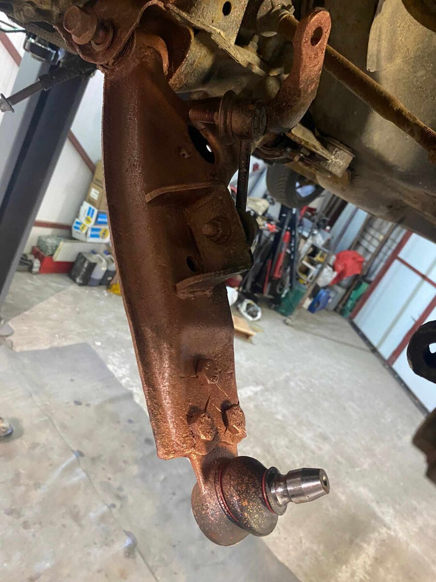

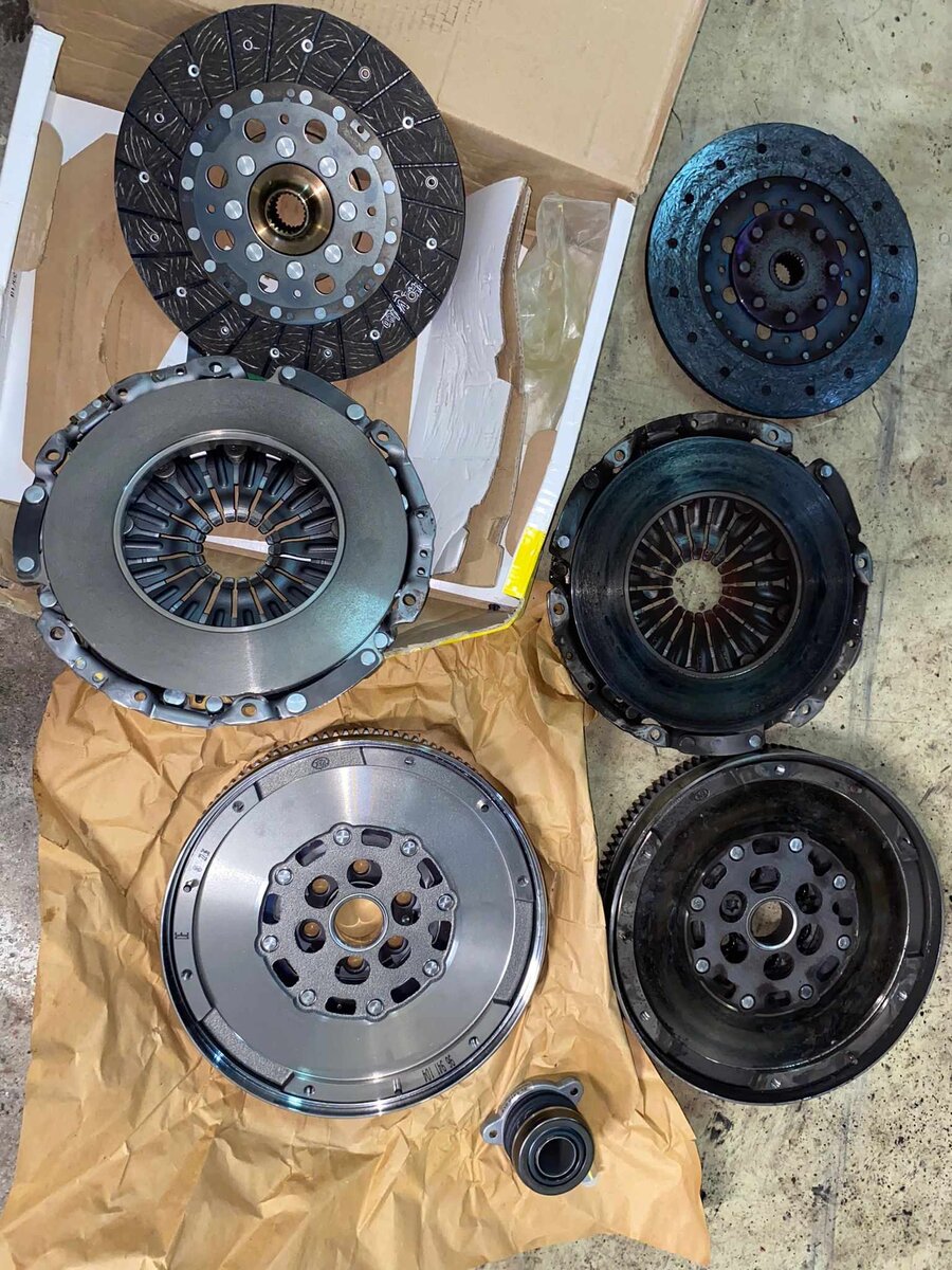

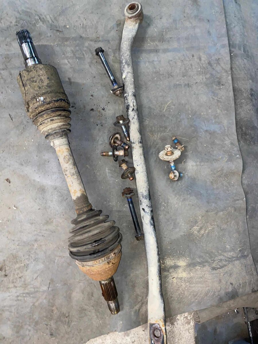

Geo_ZGA Posted July 2, 2024 Share Posted July 2, 2024 S-a si lucrat, s-au si gasit alte bube... pivot stanga fata dus, tampon cutie dus, bucse traversa motor duse, flanse amortizoare fata cu joc, curea alternator, sonda marsalier. Tamponul, bucsele de la traversa si flansele de amortizoare trebuie sa mai astepte, sunt doar pe comanda si va mai dura. Pivot, curea si sonda comandate, zilele astea le schimba. Kit complet ambreiaj schimbat, volanta originala avea joc iar discul de ambreiaj... se vede in poza. 1 Link to comment

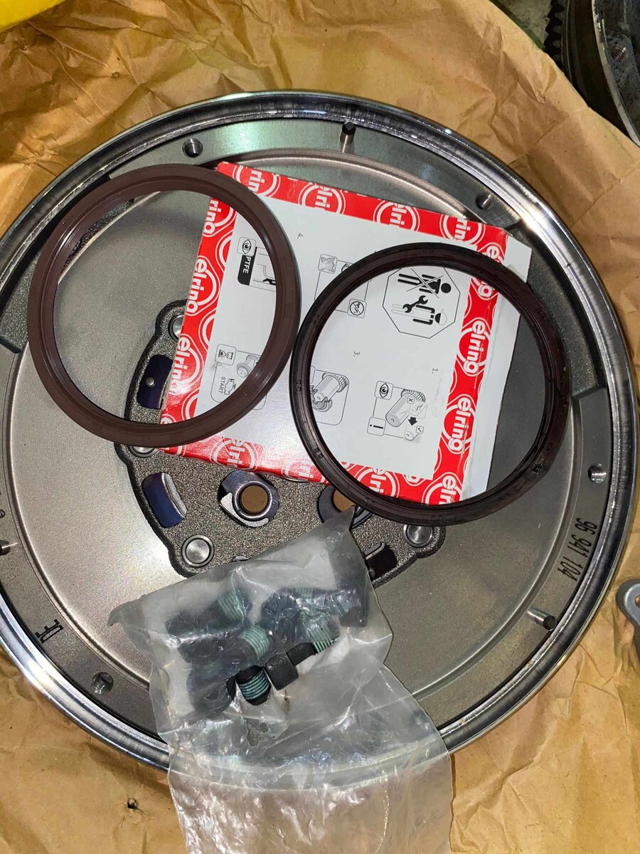

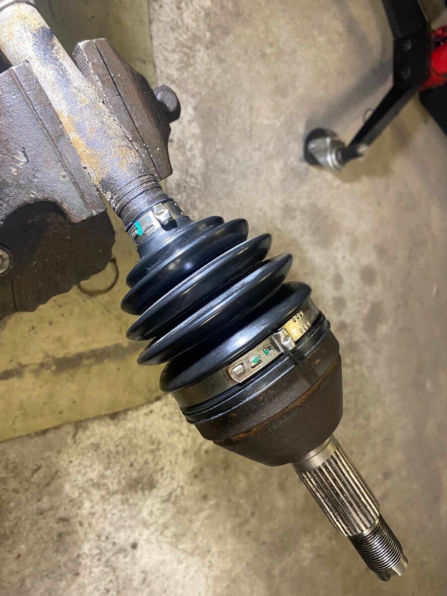

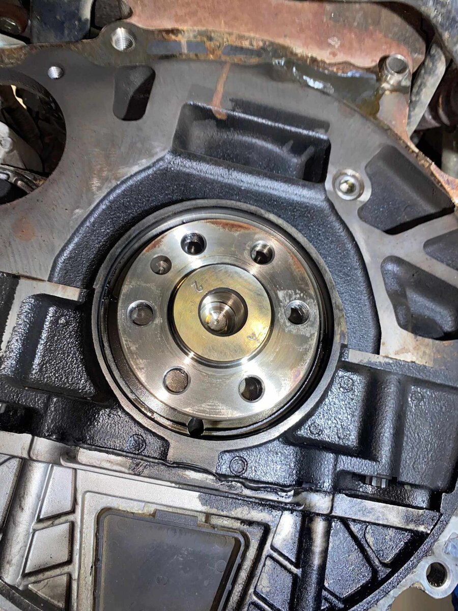

Geo_ZGA Posted July 2, 2024 Share Posted July 2, 2024 Odata cu ambreiajul a fost schimbat si simeringul, evident ca era pe sfarsit de viata. Si azi burduf planetara, pivot si sonda marsalier. Au mai ramas etrierii fata si alternatorul, dupa care ar trebui si o geometrie. 1 Link to comment
Viktor Posted July 2, 2024 Share Posted July 2, 2024 1 hour ago, Geo_ZGA said: Odata cu ambreiajul a fost schimbat si simeringul, evident ca era pe sfarsit de viata. Chiar planuiam a te intreba de simering de a fost inlocuit ori ba. Ii lucrare serioasa si pacat a nu fi schimbat simeringul odata ajuns in zona. Observ ca are rulment de presiune ambreaj cu cilindru incorporat... Observatii negative nu avem ! 😉 2 Link to comment
Geo_ZGA Posted July 3, 2024 Share Posted July 3, 2024 Da, da, am pus Elring ca asta am gasit 🙂 2 Link to comment

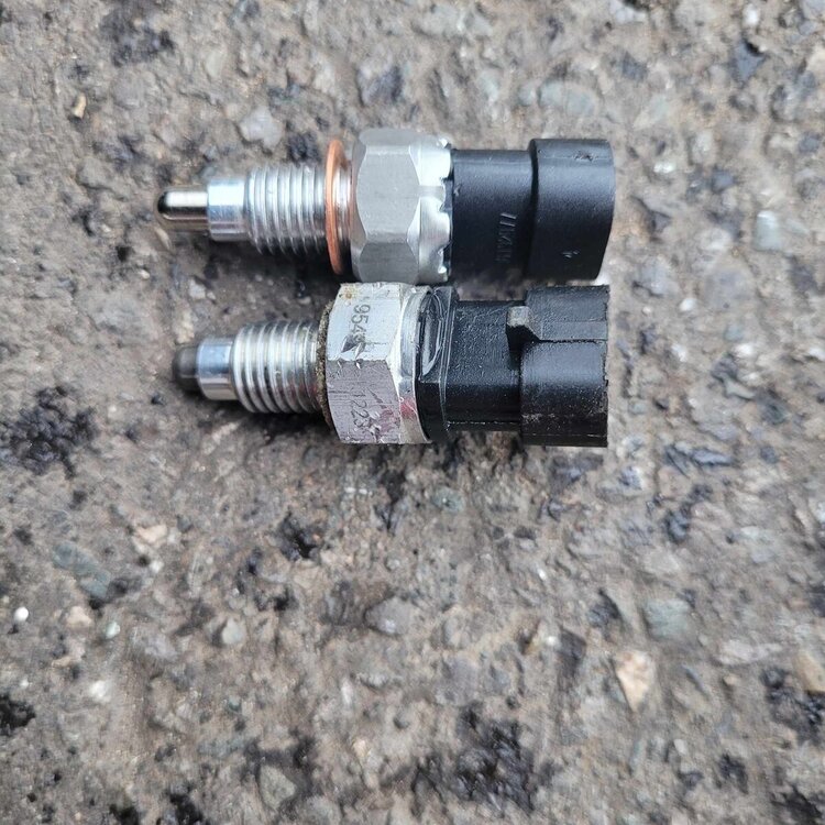

Geo_ZGA Posted November 22, 2024 Share Posted November 22, 2024 Mai dezgropam "mortii". M-am dus sa echilibrez iar anvelopele, ca nu prea imi placea ce a facut la augustin in vara. Ca exemplu, de la 10+25gr, a ajuns la 10+10gr. Si daca tot erau rotile date jos, m-am bagat nitel sub ea si am schimbat sonda de marsalier, cu una originala. A se observa lungimea lor... sus GM, jos aftermarket. Si da, acum merg becurile de marsalier (automat si senzorii, si camera). 2 Link to comment
Viktor Posted November 22, 2024 Share Posted November 22, 2024 (edited) Da. Foarte fregvente situatii de genul asta. Regula de aur ce-am invatat-o in tinerete (defapt ce ne-a fost predata) e de a face asimilarea intre piese, incepind de la curea distributie (lungime, latime, inaltime, profilul dintilor si numararea acestora) la ultimul surub al calestii. Mai ieri am intinlit ceva similar : din doua comutatoare voleti dirijare aer ce la o prima vedere parea absolut identice, s-a dovedit ca unul din ele (un comutator) avea cablul de comanda volet aer cald/rece (principalul volet si cel mai important) cu ~10mm mai lung, suficient incit voletul sa ramina deschis un 10% pe pozitia rece. De nu verificam, o sfecleam ! L.E. Frecvente, nu fregvente, s-avem pardon ! ☺️ Edited November 22, 2024 by Viktor Link to comment
Geo_ZGA Posted November 22, 2024 Share Posted November 22, 2024 Culmea ca cea schimbata in vara nu a fost un "no name", a fost ceva firma cunoscuta (nu mai stiu care). Si a costat vreo 50 lei... fata de originala 55 lei :)) Dar la momentul ala nu mi-a dat prin cap ca ar putea fi asa praf facuta. Plus ca masina a fost la mecanic, nu s-a gandit nici el sa verifice pt ca era pe fuga sa-mi dea masina repede. Link to comment
Viktor Posted November 22, 2024 Share Posted November 22, 2024 Multe piese jalnice, la elemente de caroserie ii si mai groasa treaba de nu achizitionezi originalul cu plug and play e groznic, te munceste ca pe tine, pe linga tabla vai mama ei si smaltul ala de protectie dat la misto ce trebuie indepartat si grunduit din nou, sprit chit apoi vopsit, nici nu cade pe pozitie sa se pupe cu celelalte elemente. Cazul a doua aripi (stinga/dreapta) montate recent ce mi-au scos peri albi nu alta. Si cica ar fi fost din cele bune, nu originale da' cele mai lautate. Nici nu vreau sa stiu cul arata celelalte daca astea-s asa pacatoase. Si aici evem regula de aur : nu primeste slefuire, grund si toate cele pina nu te-ai asigurat ca se imbina la fix cu celelalte elemente caroserie ! Ai de taiat, de indoit, de ciocanit de cazul. Astea de care zic, nu doar orificiile de prindere erau date la intimplare si nu se pupa cu lampa semnalizare, mai era aruncata si inafara cu ~15 mm fata de usa... Groaznic ! Link to comment

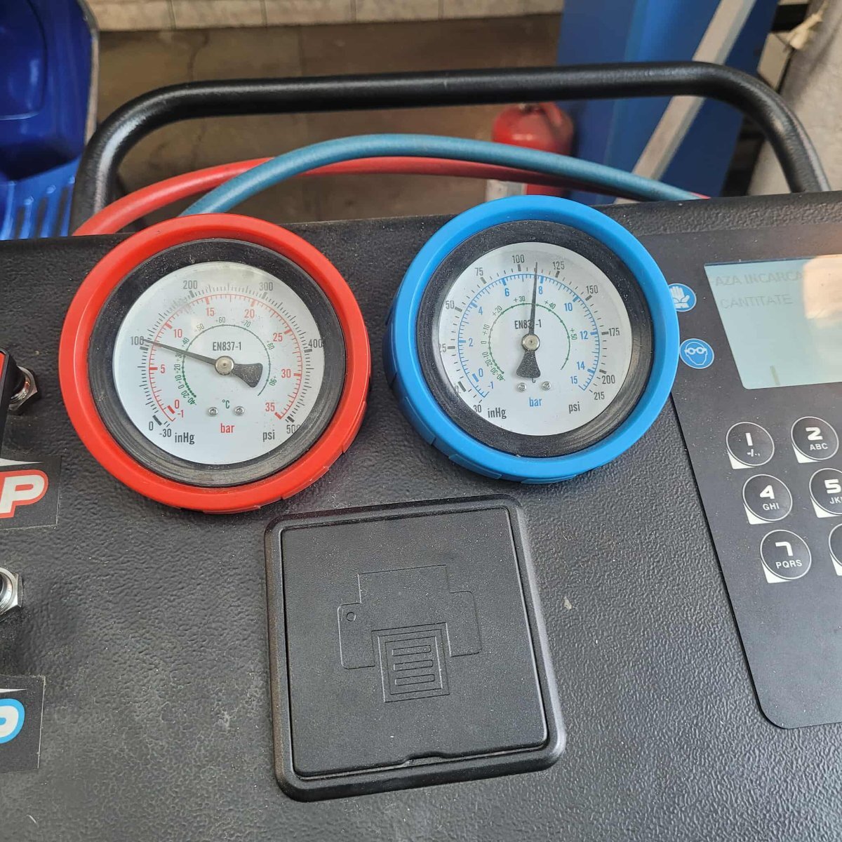

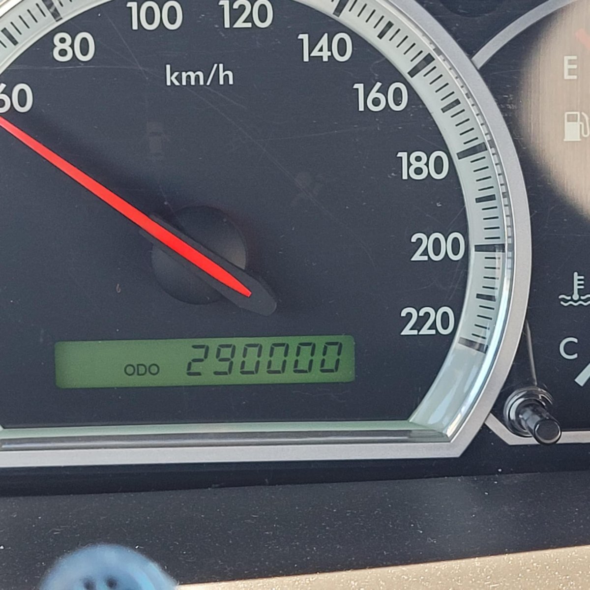

Geo_ZGA Posted July 8, 2025 Share Posted July 8, 2025 Dupa luni bune de zacut, vinerea trecuta am scos-o putin la drum, pana la munte si inapoi. A implinit "venerabila varsta" de 290.000km. Cu ocazia asta am observat ca nu mai baga rece... abia adia ceva. Azi am fost sa-i bag freon, acum baga rece, tocmai bine ca va pleca sotia cu ea la drum. Teoretic cere anvelope noi si ceva piese pe la suspensia fata, un tampon, parbriz, o pata de rugina pe plafon... in curand va trebui iar distributie. Practic mai mult a stat in parcare in ultimul an si nu m-am mai ocupat de ea. 2 Link to comment
