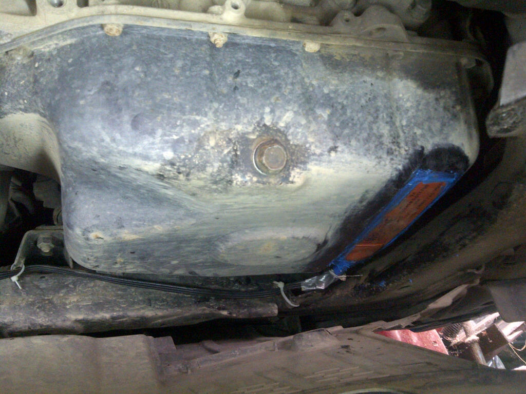

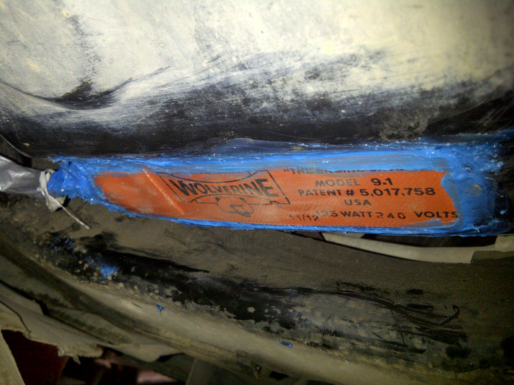

Wolfman Posted August 1, 2013 (edited) Am montat modelul 9.1 din linkul de mai sus, dupa 20 de minute toata partea de jos a baii de ulei era fierbinte. Adezivul albastru a fost folosit pt. sigilarea marginilor impotriva apei/prafului. Pe site spune ca ridica temperatura motorului cu 40 grade fata de cea ambientala, concret, de la 20 grade, dupa 90 de minute de alimentare la 220 V am pornit motorul si acul de temperatura din bord a ajuns la nivelul de regim in mai putin de 2 minute. Poze: Edited August 1, 2013 by Wolfman Share this post Link to post

Wolfman Posted August 2, 2013 Exact! Pacat ca n-am cum sa montez si la Tico (fundul baii de ulei are denivelari, nu se preteaza la asa ceva, trebuie suprafata plana de montaj). Dispozitivul nu se poate muta pe alta masina. Share this post Link to post
