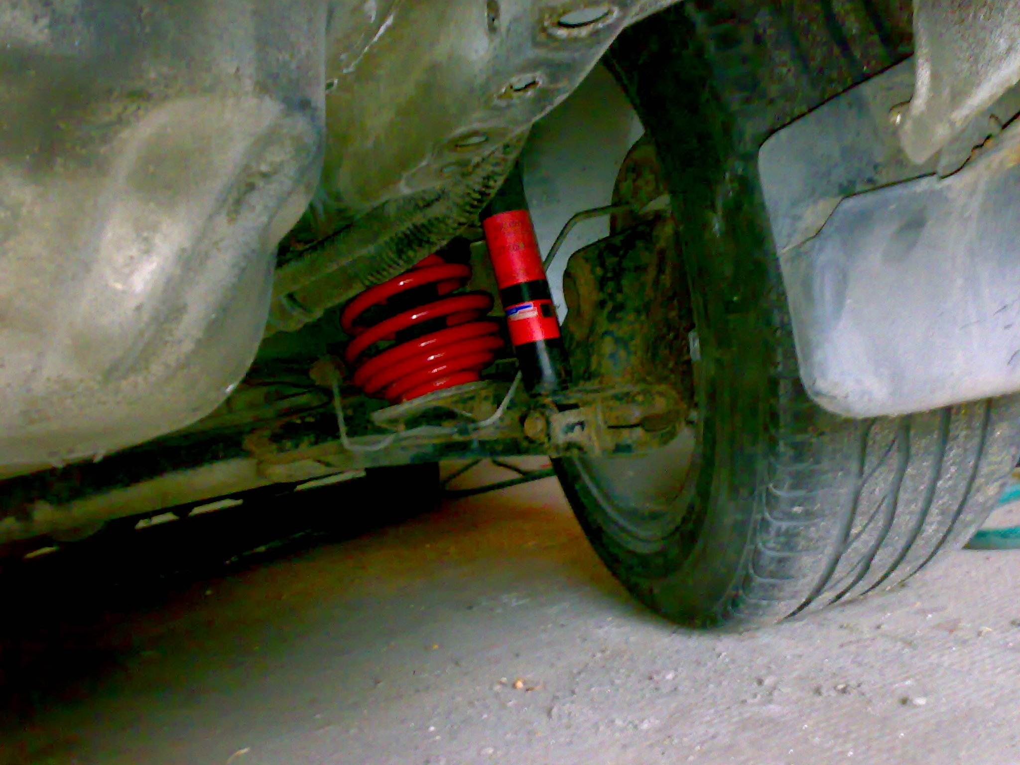

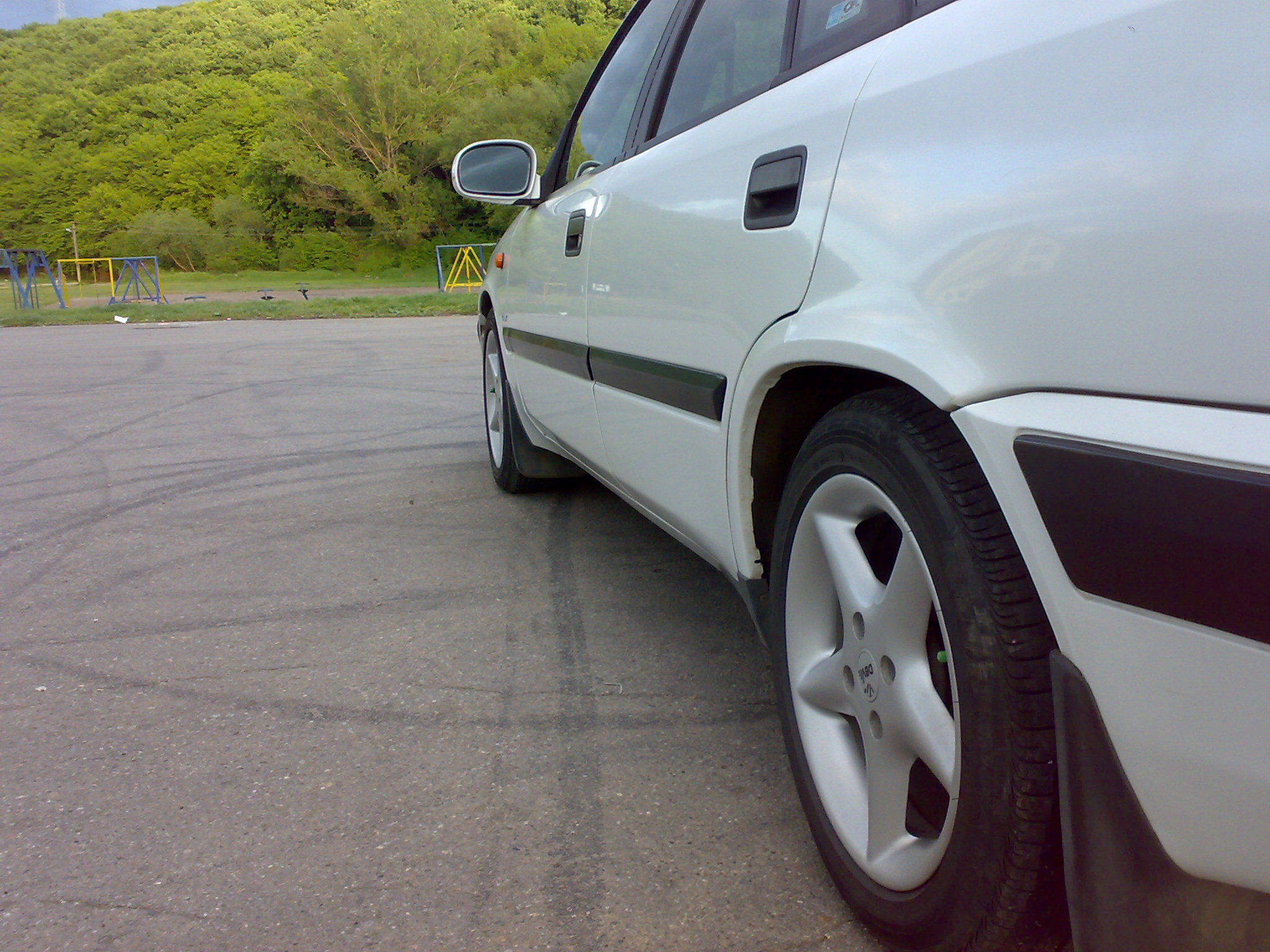

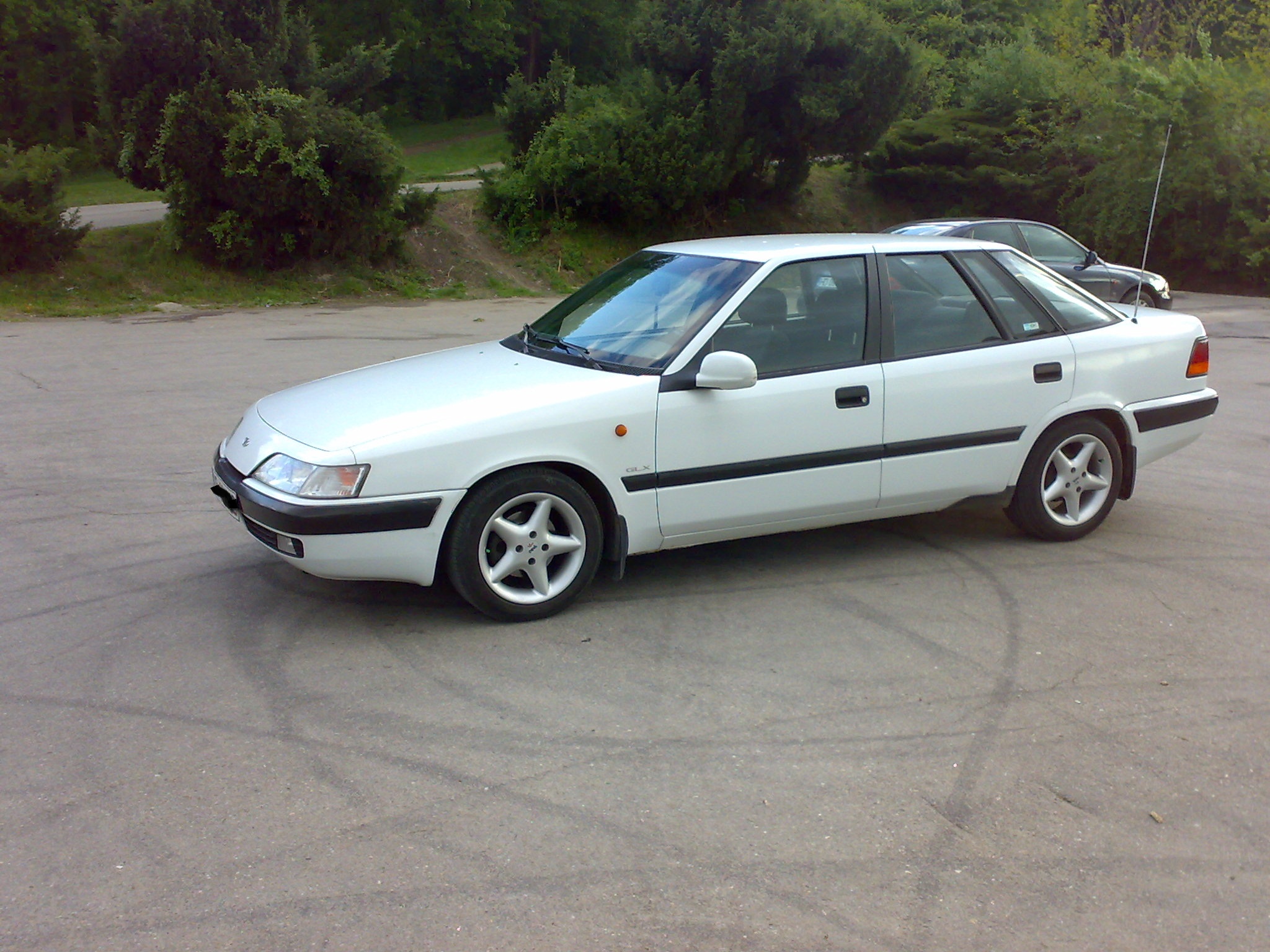

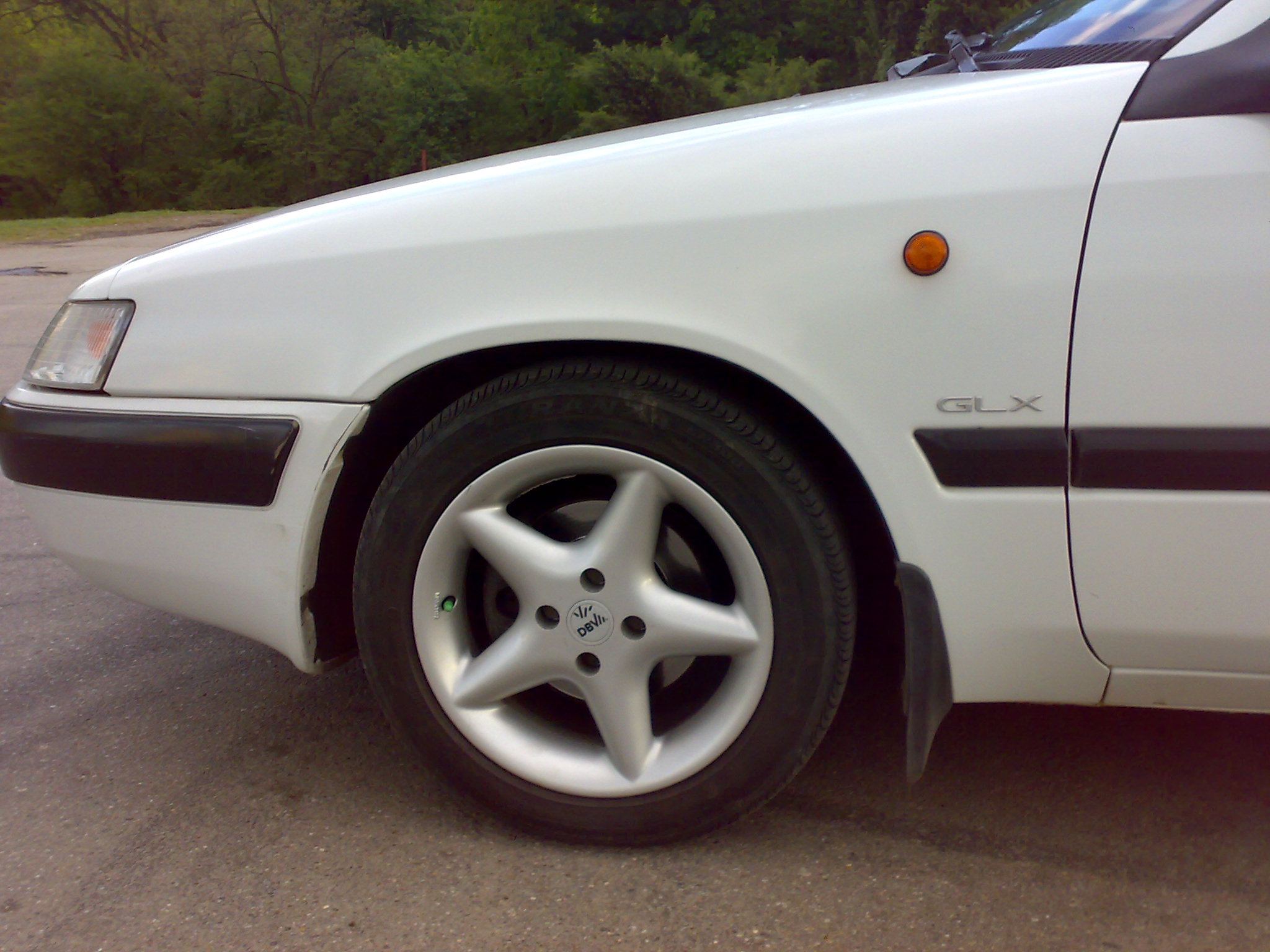

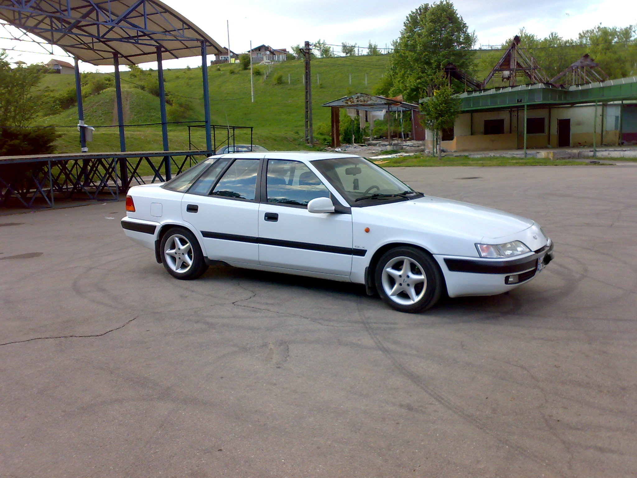

argon Posted May 7, 2011 (edited) Am scos low-rideru' la plimbare, pe fata e clara treaba, nu stiu cat e coborata, doar ce se vede in poza, ca nu am date despre arcurile alea doar ca sunt Jamex, dar pe spate are arcurile stoc inca, asa nu arata bine, nu-i asa? Si cat sa o mai las, 4 sau 6 cm, ca am cate un set din fiecare categorie de arcuri prin garaj EDIT: Gata, rezolvat cu -60 mm Edited May 7, 2011 by argon 1 Share this post Link to post
AmunDei Posted May 7, 2011 Ai masurat? Nu prea par 6 cm si de-aia zic... Share this post Link to post
argon Posted May 8, 2011 Arcurile de spate sunt de 6, si mi se pare coborata simetric si pe fata, nu ti se pare si tie? Share this post Link to post
AmunDei Posted May 8, 2011 E ok, nu-s diferente, dar ideea era ca - 6 pe spate as fi crezut ca o coboara mai mult. Share this post Link to post

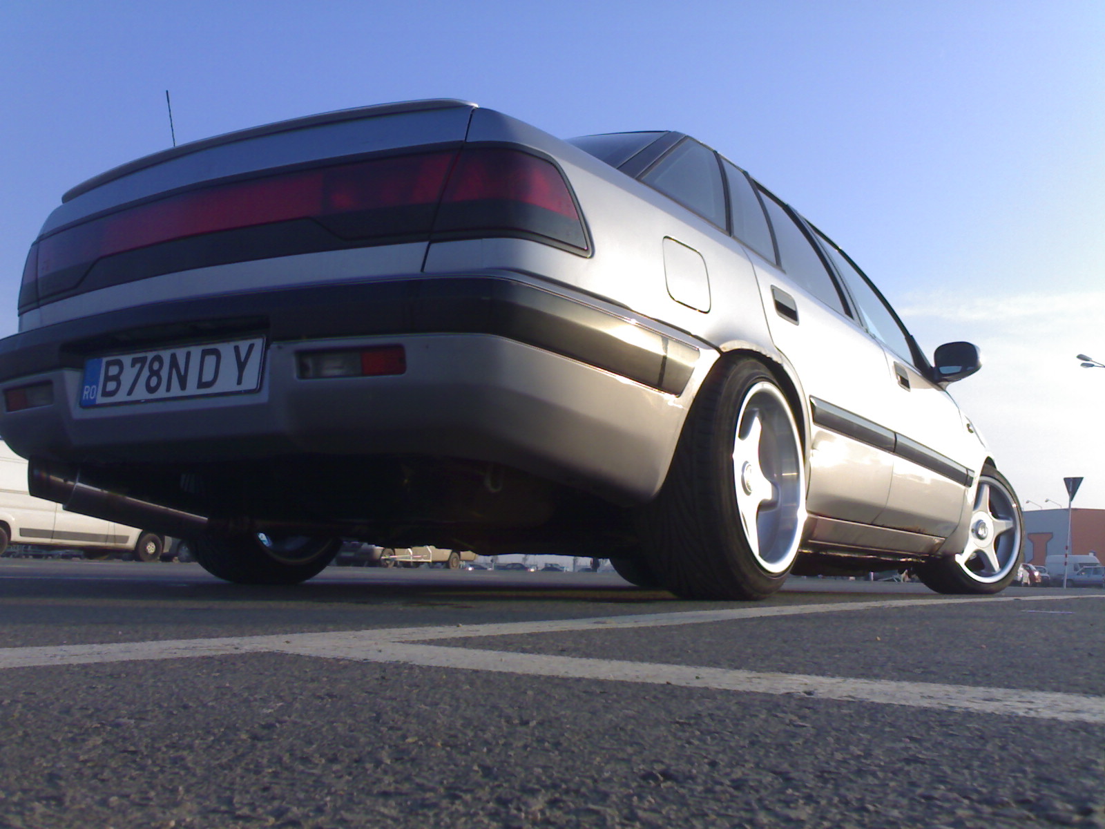

marius.nita Posted May 8, 2011 Argoane arata beton masina. Daca mi-ai gasi si mie niste jante pe 15 in banii aia ar fi super treaba. Fa ceva cu teava aia de esapament. Arata ca naiba din lateral... eu am scurtat-o si i-am sudat cu cap de toba de inox. Share this post Link to post
argon Posted May 8, 2011 (edited) Ar merge asa ceva Mi s-a spus ca e prea ridicata de spate, dar in poza rezervorul e aproape gol, portbagajul la fel, cu 40 de kile de benzina, mai are de unde sa se lase putin. Edited May 8, 2011 by argon Share this post Link to post
Dj_Dark Posted May 9, 2011 (edited) Arata foarte bine parerea mea, fata arata undeva la 6 cm insa spatele nu prea, cam asa sta si am mea cu arcuri stock putin mai obosite. Ar mai merge vre-o 2 mai jos de spate. PS. Arcurile alea de -4cm de spate m-ar interesa pe mine. Ma contactezi pe privat daca ai vre-un gand cu ele. Edited May 9, 2011 by Dj_Dark Share this post Link to post
argon Posted May 9, 2011 Daca era mai lasata pe spate, nu prea mai era suspensie, ca ajunge in tamponul din interiorul arcului, iar daca mai bagam si 2 oameni in spate.. Share this post Link to post

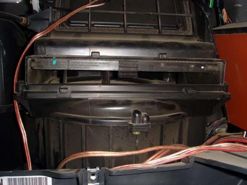

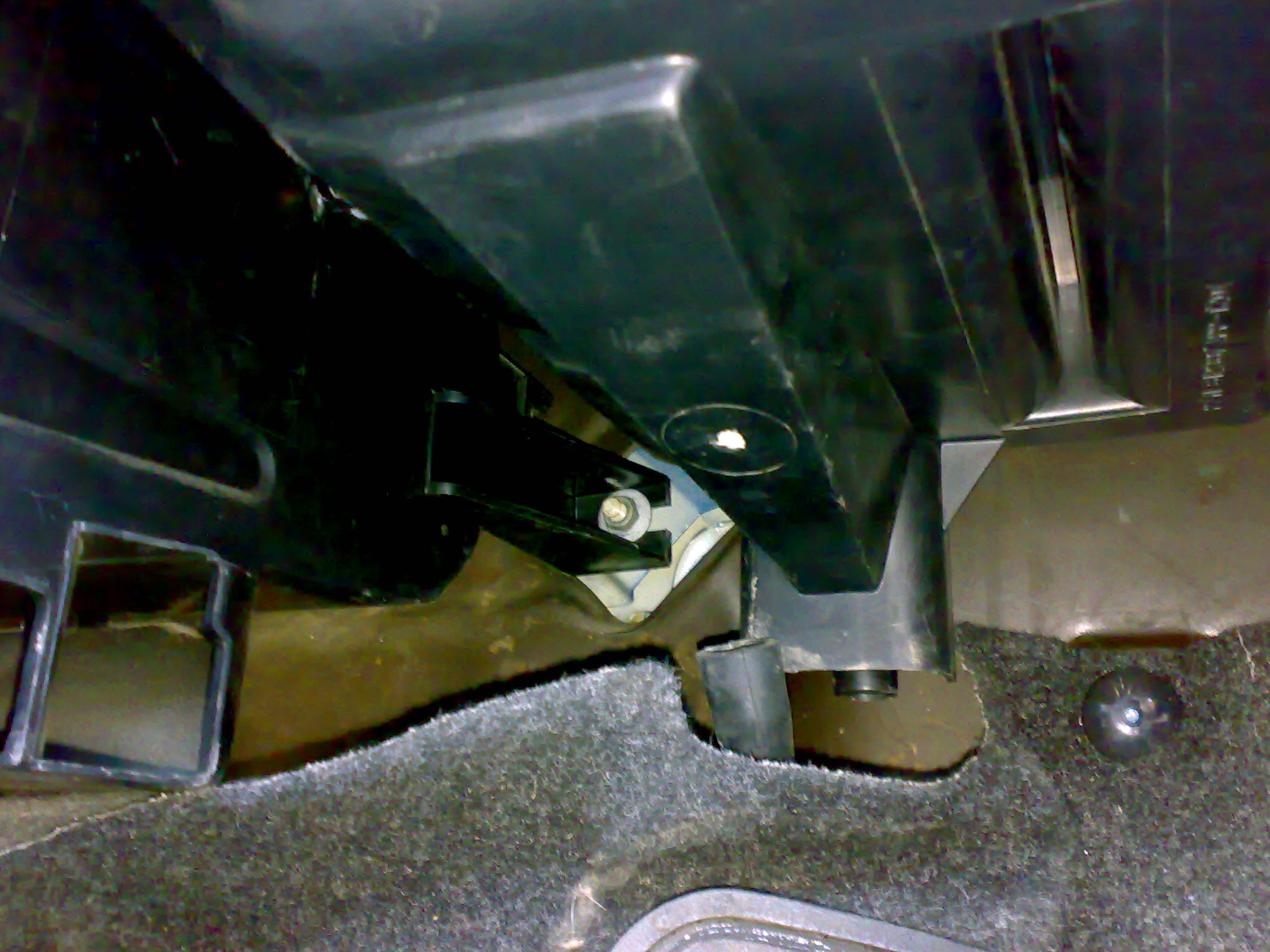

argon Posted May 14, 2011 (edited) M-am uitat sub bord si am depistat vaporizatorul, si carcasa acetuia, furtunul nu e infundat, ala ce se vede in poza se duce sub masina. Se simte din stutul ala cum vine mirosul urat. Daca bag aerosolul pe la aeratoare traseul e foarte lung pana la cutia respectiva, cursul aerului e in sens opus, si mai sunt si ceva clapete in drum.. Cand e pe recirculare, pe unde-si trage aerul din interior, la Matiz, stie cineva? Edited May 14, 2011 by argon Share this post Link to post
argon Posted May 14, 2011 Am vazut schita din manual, acolo ar fi numa' bun locul de pus un filtru, dar din pacate e functional doar cand e pe recirculare, pe mine ma interesaza sa filtreze aerul de afara. Share this post Link to post

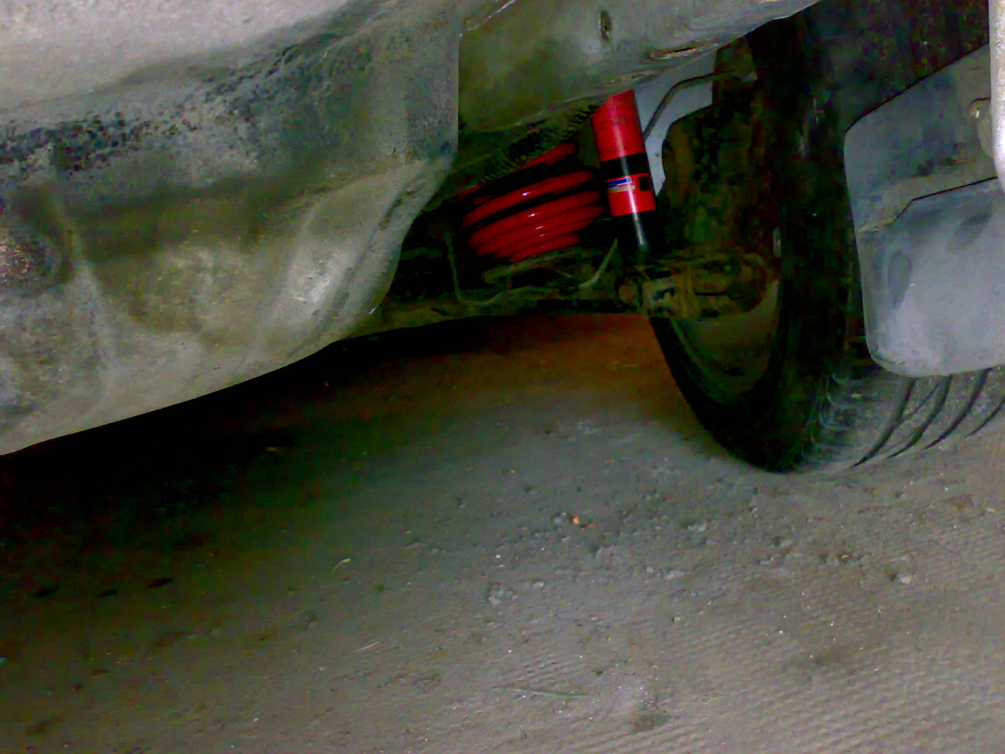

argon Posted May 16, 2011 (edited) Ai masurat? Nu prea par 6 cm si de-aia zic... Am masurat, pe fata sunt -50 mm, iar pe spate -40mm, dar si asa nu prea mai are cursa suspensia spate, deja in 2-3 cm e in tampon, o sa fie nasol cu masina mai incarcata Poate mai scurtez tamponul ca mi se pare prea mare, e vorba de cel din interiorul arcului, care a venit cu arcurile, nu pus de la altceva, dar pe de alta parte tamponul ala e facut sa protejeze amortizoarele sa nu ajunga la capat de cursa. Edited May 16, 2011 by argon Share this post Link to post
