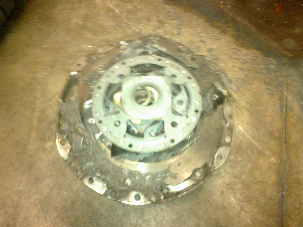

Asaaa, am fost si am vazut "mortul".
Dupa cate se pare, s-a spart rulmentul de la arborele secundar al cutiei de viteze, rulment langa care se afla pinionul de treapta a 6-a. Arborele s-a inclinat, iar pinionul s-a barbierit. Rulmentul spart nu l-am mai vazut, capatul arborelui era olarit, carcasa sparta in dreptul rulmentului, restul prin cutie pareau ok, cu exceptia magnetului plin de pilitura.
Rulmentul de presiune hidraulic era ok, pedala de ambreiaj s-a dus la podea din cauza ca a cedat ambreiajul. Discul de ambreiaj s-a facut tandari literalmente, dupa cum se vede si in poza, dar placa de presiune a supravietuit (oricum nu mai conteaza), si nici urme de albastrire nu are.

Gata, astazi am ridicat masina din service cu o cutie de viteze noua si un kit de ambreiaj nou. Se simte parca alta cursa la pedala de ambreiaj, precum si un feeling putin diferit al schimbatorului de viteze, pana isi face rodajul, dar in rest totul e ok.

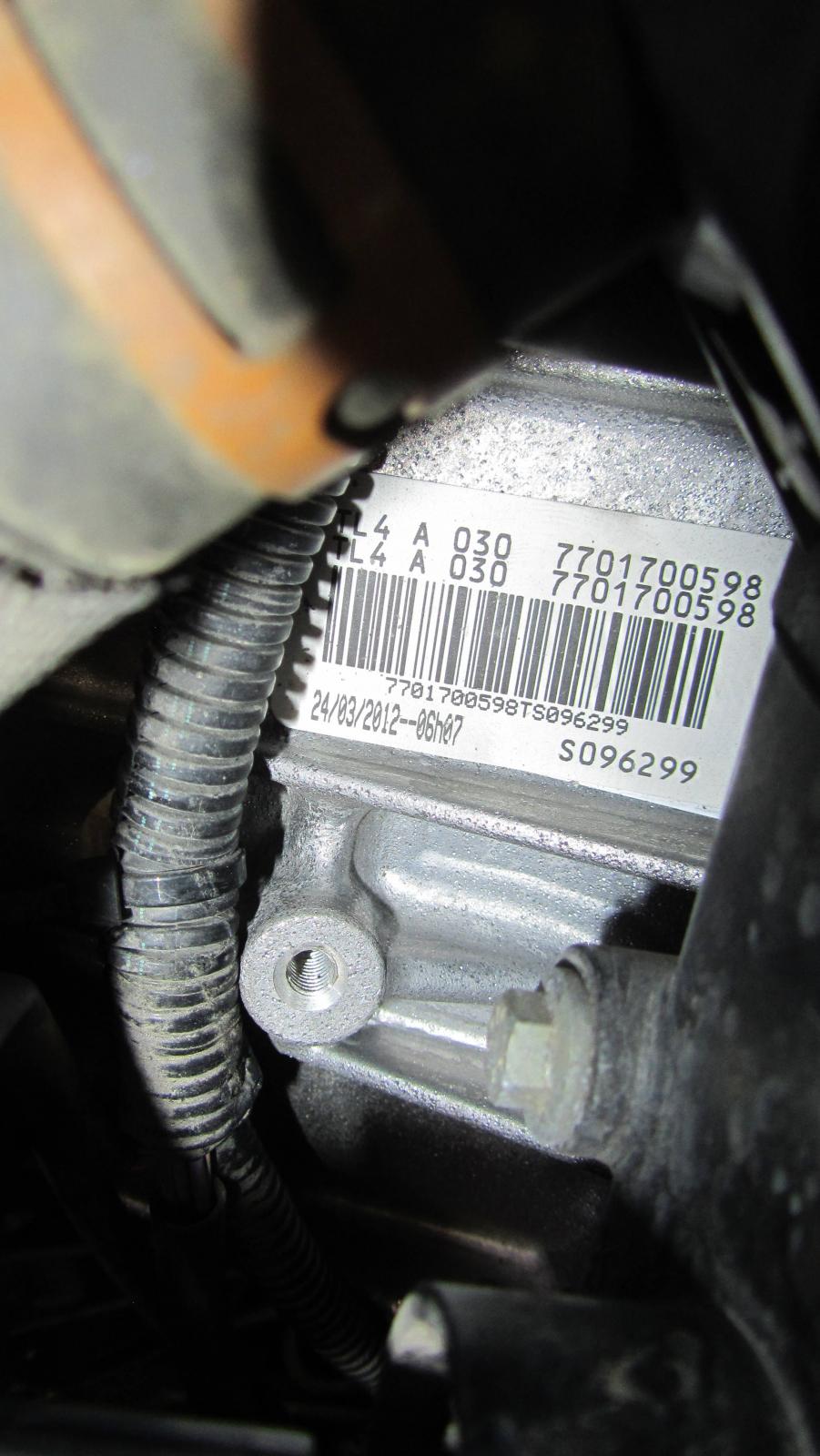

A doua poza e cu stickerul de pe cutia de viteze.
