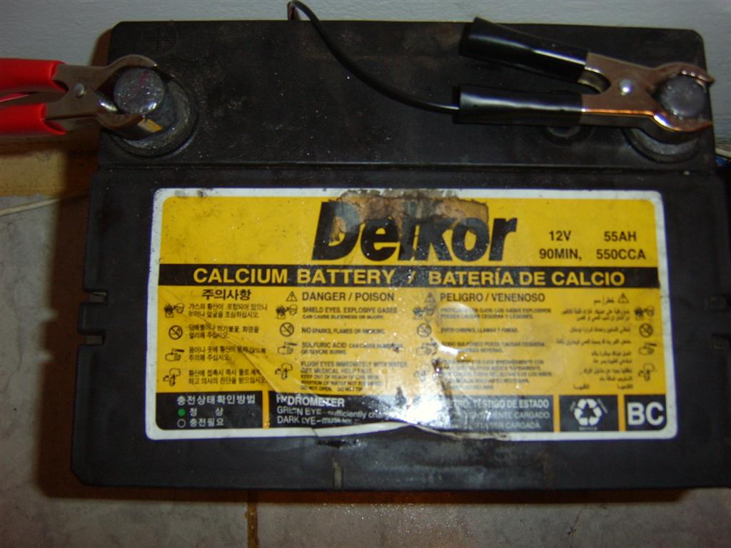

Este o baterie Delkor , acum nu stiu sigur daca este bateria originala de pe masina..sau a fost schimbata tot cu una la fel.
Cand am luat masina avea 114.00 si acum are 160.000.
Edited by tkd29
Asa ceva nu s-a mai montat pe Cielo de citiva ani .
Ia o baterie noua , apoi porneste cum ti-a recomandat ovi_jer .
Daca masina nu a pornit trasa , nu are nici o legatura cu bateria, o sa o schimb in momentul cand voi sti sigur ca nu porneste din cauza ei.
Se pare ca am facut-o sa porneasca, dupa ce am lasat bateria la incarcat , am fost mi-am luat o cheie de bujii le-am dat jos , le-am curatat, erau cam umede si murdare, le-am bagat la loc , am pus bateria si dupa 4 incercari a luat-o. A pornit cam greu , dar a pornit.

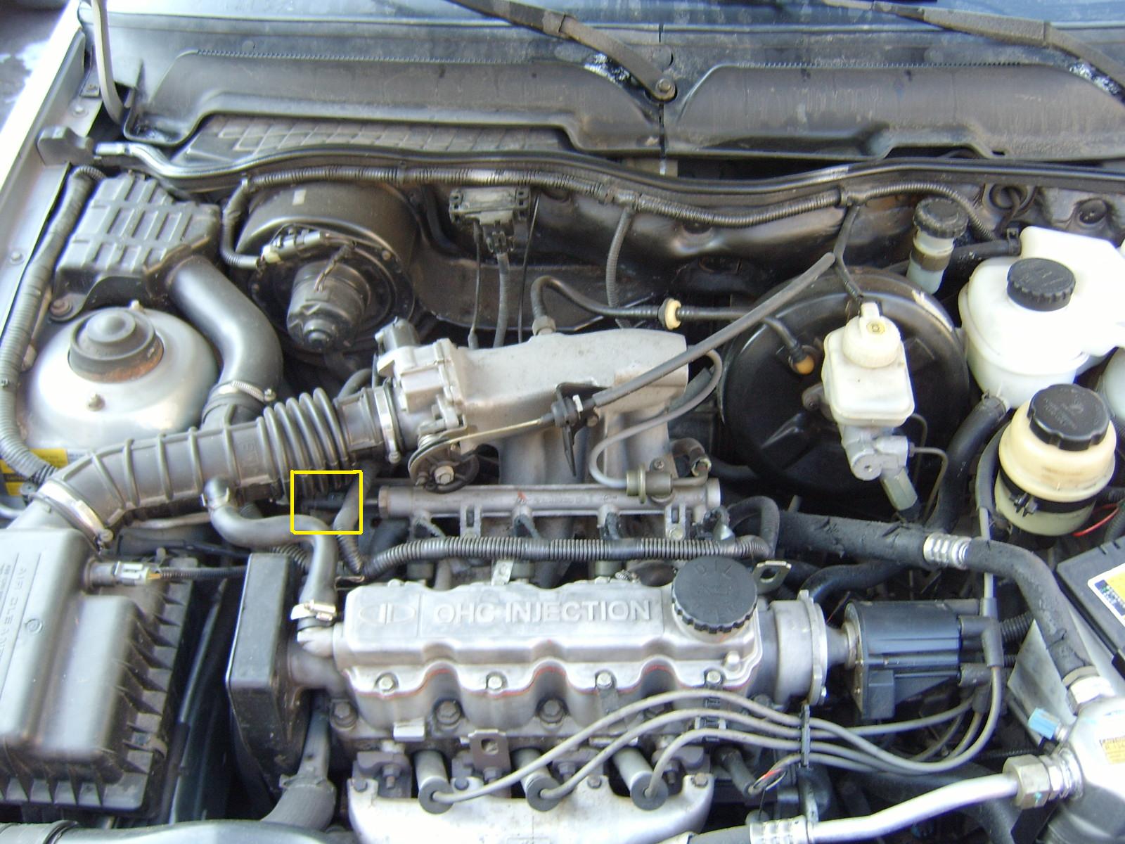

Pt scanteie se scoate o fisa de pe bujie se apropie de blocul motor si se da la automat, daca face scanteie este ok, mai departe se verifica fiecare bujie in parte.
Pt benzina , in poza in chenarul facut de mine se afla o mufa neagra , trage-o afara si cand pune conetactul sau da la automat vezi daca scoate benzina.

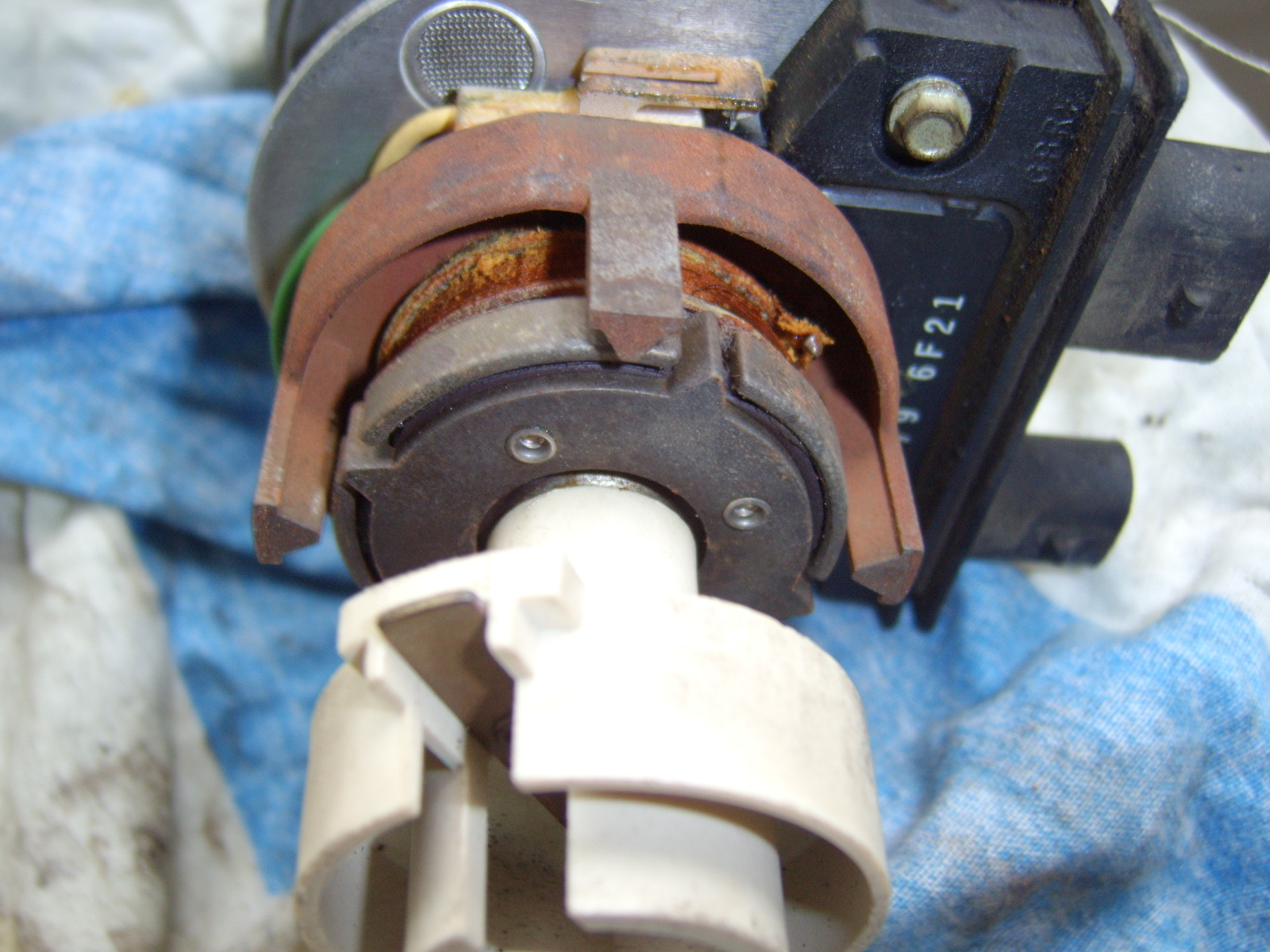

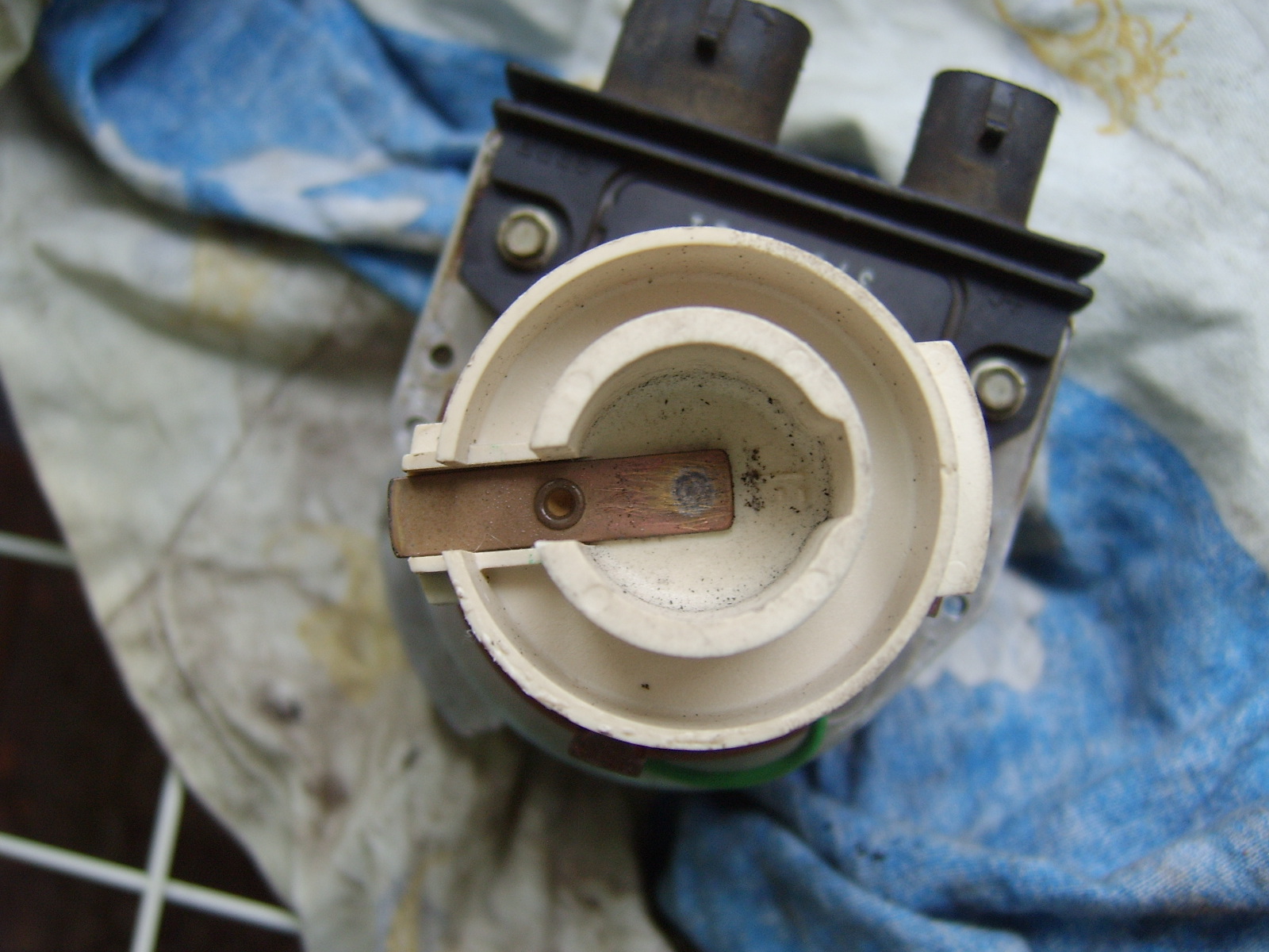

Ps. Bobona de inductie este comandata de acel modul, deci daca ar fi defect, nu ai avea scanteie nici la centrala. La randul lui acel modul este comandat electromagnetic de o bobina fixa si un magnet pe axul delco-ului.
Later edit. Din ce vad in pozele atasate de tine, bobina aia de sub magnetul de pe ax arata destul de rau si eu tot cred ca nu ai vazut bine :P . Recomand sa o schimbi, e ieftina oricum si dupa aia mai vedem dar eu cred ca rezolvi problema.
