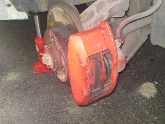

Am rezolvat si cu garnitura etrierului.Multam DJ,pt ajutor.
Cu ocazia asta am descoperit ca am un duf de planetara crapat,trebuie inlocuit.headbang2.gif

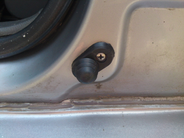

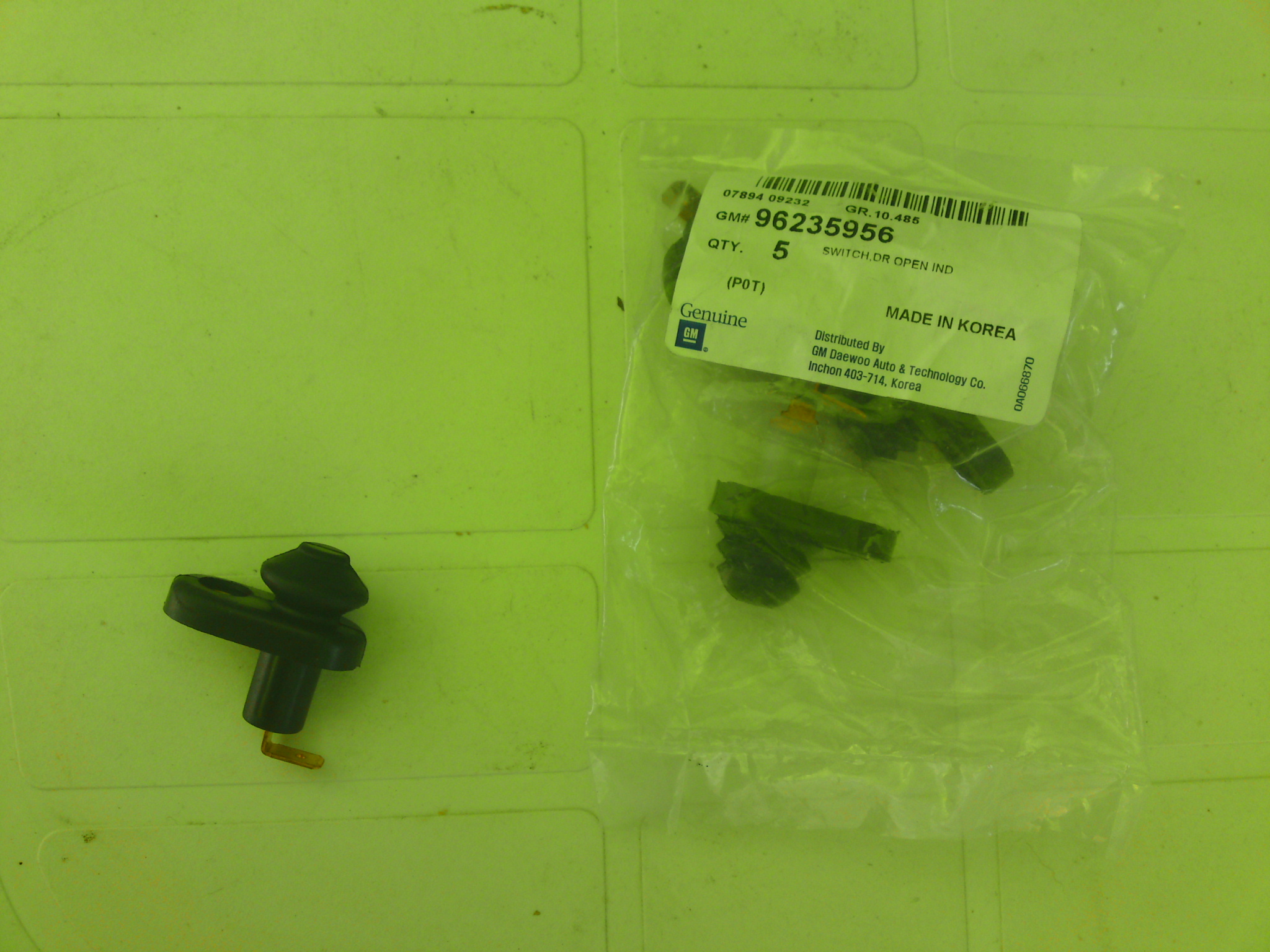

Am inlocuit si butonasele montate pe stalpi,cele pt actionarea plafonierei.

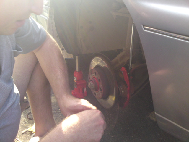

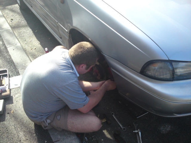

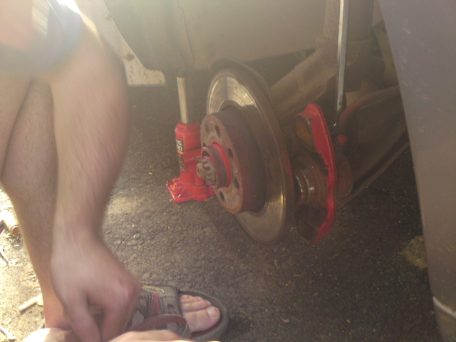

@madkat, etrierul se da jos doar pentru reconditionare sau in cazul in care nu permite scoaterea discului. Orice alta interventie la etrier, se face direct pe masina.
Dupa cum vad eu in poze, garniturile la acei etrieri se prind pe exterior, deci foarte simplu de schimbat la fata locului (pe masina).
Edited by viktor
Link to comment
Teoretic da - dar garintura antipraf de la etrierul de cielo are marginea exterioara cu o buza metalica, care intra fortat prin apasare egala pe toata circumferinta. Eu nu am reusit sa o pun la loc decat cu etrierul jos de pe masina...
Link to comment
=)) Nici noi nu am reusit sa o punem ca lumea iti dai seama. Am facut varza marginea aia insa dupa multa truda am nimerit-o.
Cea mai mare problema a fost ca nu am putut da discul jos. Surubul ala e terminat si nu am avut nici scule trebuincioase (am ajuns la concluzia ca imi mai trebuie niste scule :) ))
Link to comment
Pai daca facurati varza marginea, sper sa tina garnitura...
Discul am incercat si eu sa il scot, sa scap de dat jos etrier, surubul s-a desfacut, dar discul era intelepnit rau pe butuc. Probabil de la mers cu jante fara capacel in centru, a intrat mizerie si a corodat...
Link to comment
Tot ce va trebuia era o bormasina cu un burgiu de 3-4 mmm
Link to comment
Sau: incalzit putin, ciocan si un dorn drept la ambele capete pentru a bate surubul in cap pe lung, dupa care iese la surubenlita. :P
Edited by viktor
Link to comment
Unul din capete e cam greu de atins cu dornul. Am incercat sa-l bat cu ciocanul rece insa nu aveam surubelnita adecvata de batut.
Link to comment
Lasa DJ_ule ca ma voi duce la mecanic sa le schimb,sa pun ventilate si v-a stii el cum sa le demonteze.
Adevarul e ca nici nu am stat de ele,poate le dovedeam pana la urma.
Link to comment

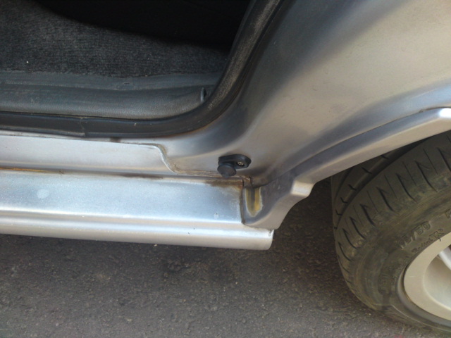

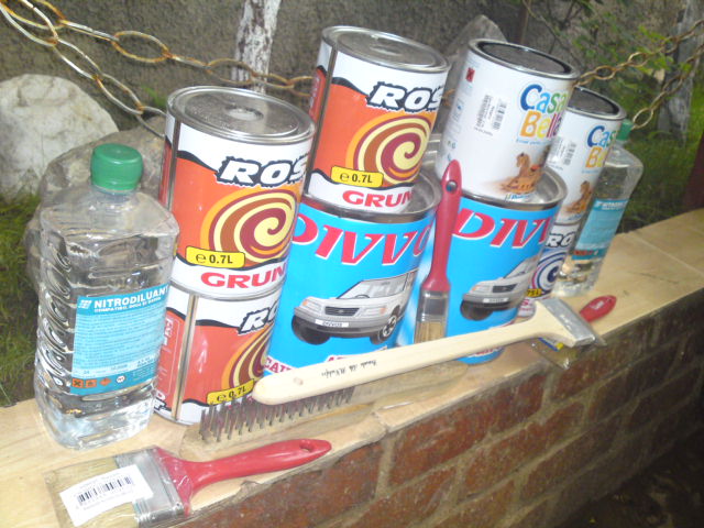

Am reusit sa cumpar materialele pt antifonare.
-3 cutii a 1kg de grund gri
-3 cutii a 1kg de vopsea neagra
-2 cutii a 3,5 kg deantifon cauciucat
-pesule diferite marimi si o perie de sarma.
Vreau sa cumpar si o pasla,sa o montez intre mocheta interioara si tabla,apoi sa vad cum am timp liber sa ma apuc de treaba.

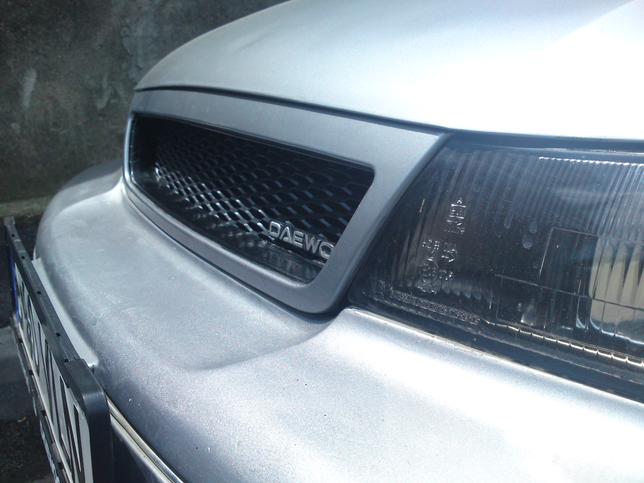

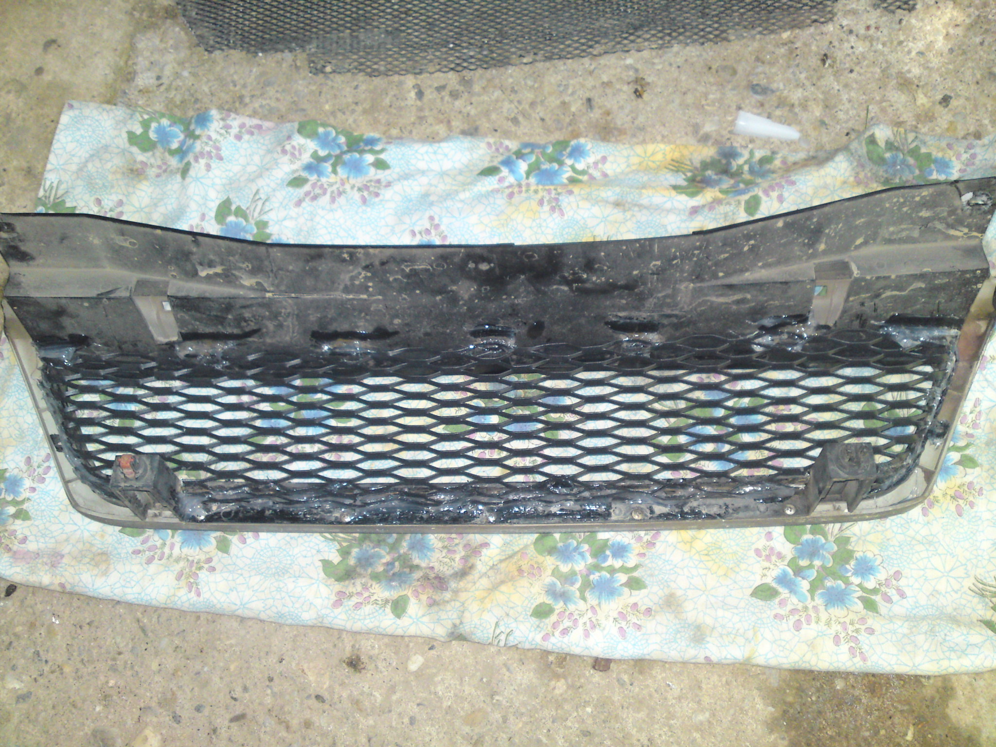

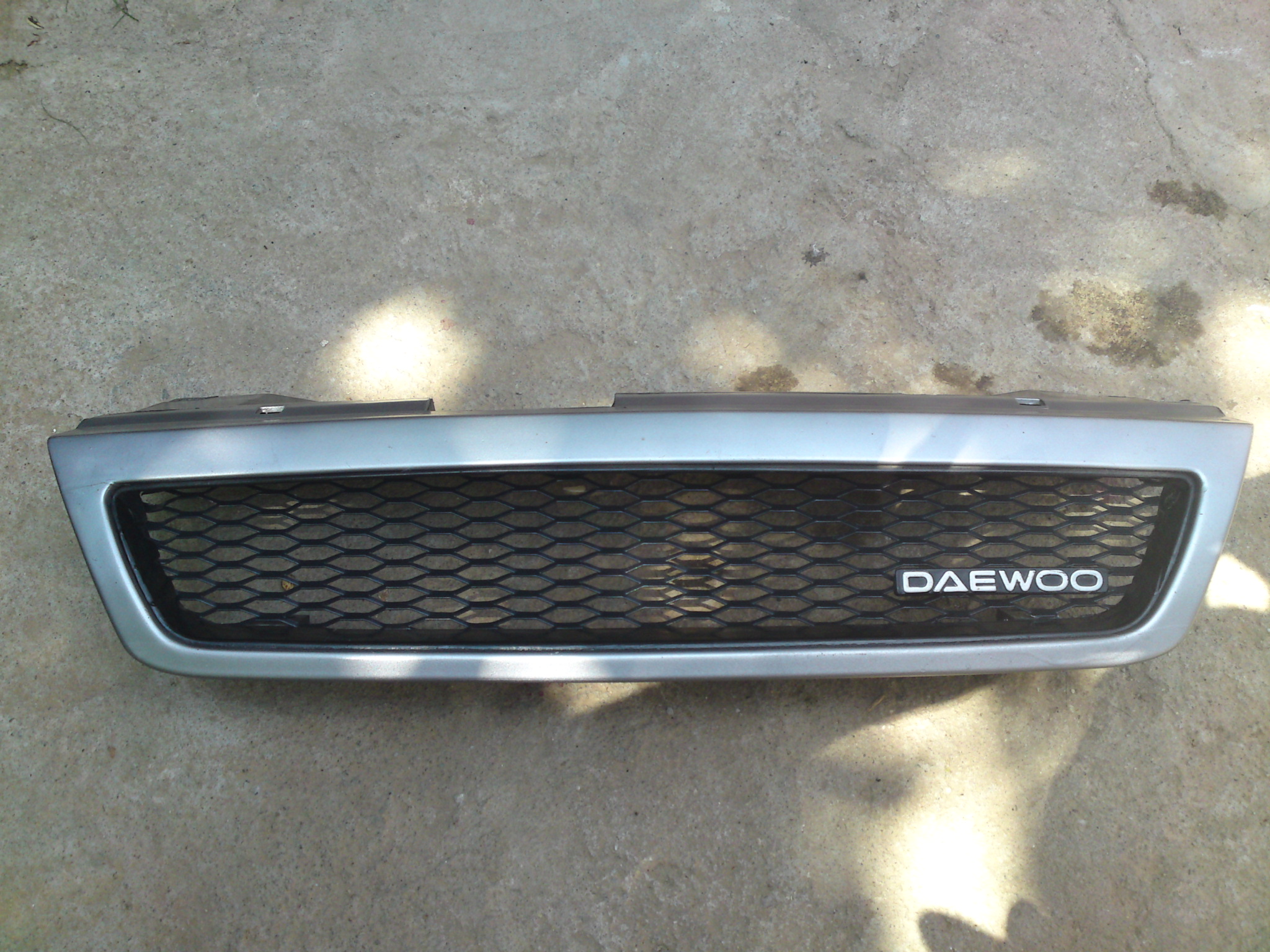

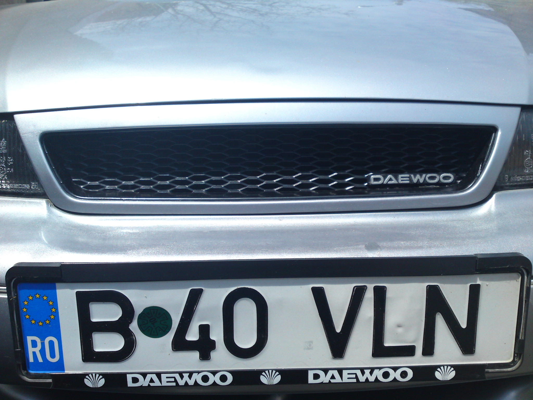

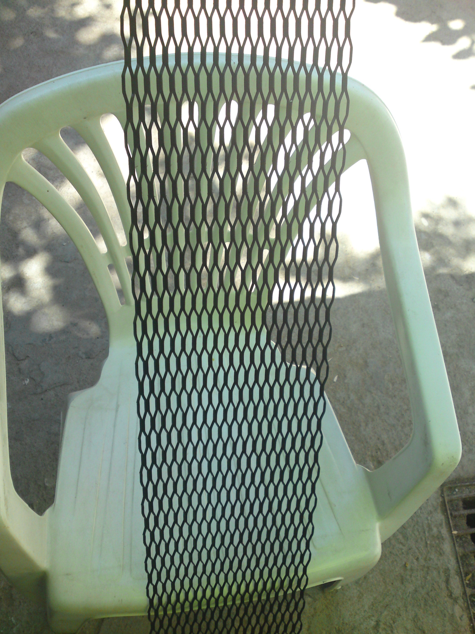

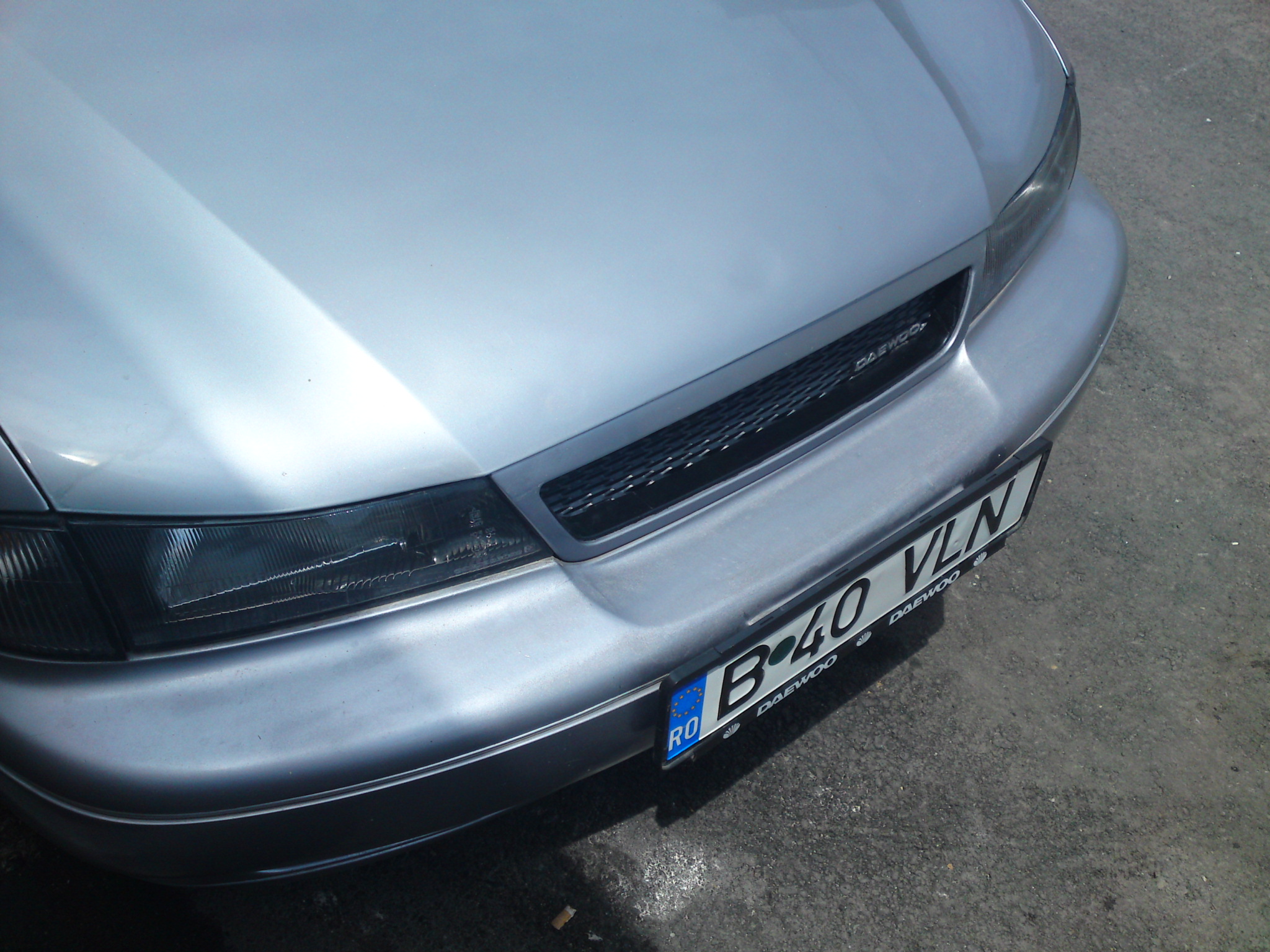

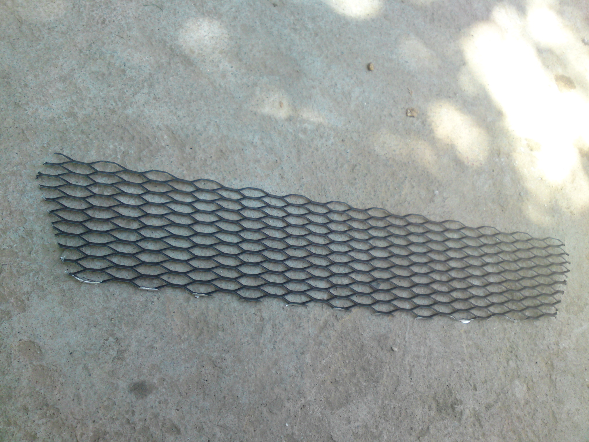

Am cumparat plasa cu faguri ceva mai mari,pt grila radiator.
Am si montat-o,intr-o ora a fost gata.
Imi place mai mult asa.
Cred ca imi ajunge sa montez si in bara,maine ma apuc si de ea.
Link to comment
Arată bine, totuşi aş fi optat pentru varianta "curată" (fără sigla Daewoo).
Nici suporturile de nr. nu se încadrează (după gusturile mele, desigur) în peisaj, le-aş schimba cu unele neinscripţionate (sau eventual unele DaewooClub.ro :D )
Link to comment
Mie mi-a placut intotdeauna sigla aia si pozitia ei. E ceva deosebit :) . In ceea ce priveste suportul de numar, imi recunosc ignoranta, pana acum nu i-am dat atentie.
