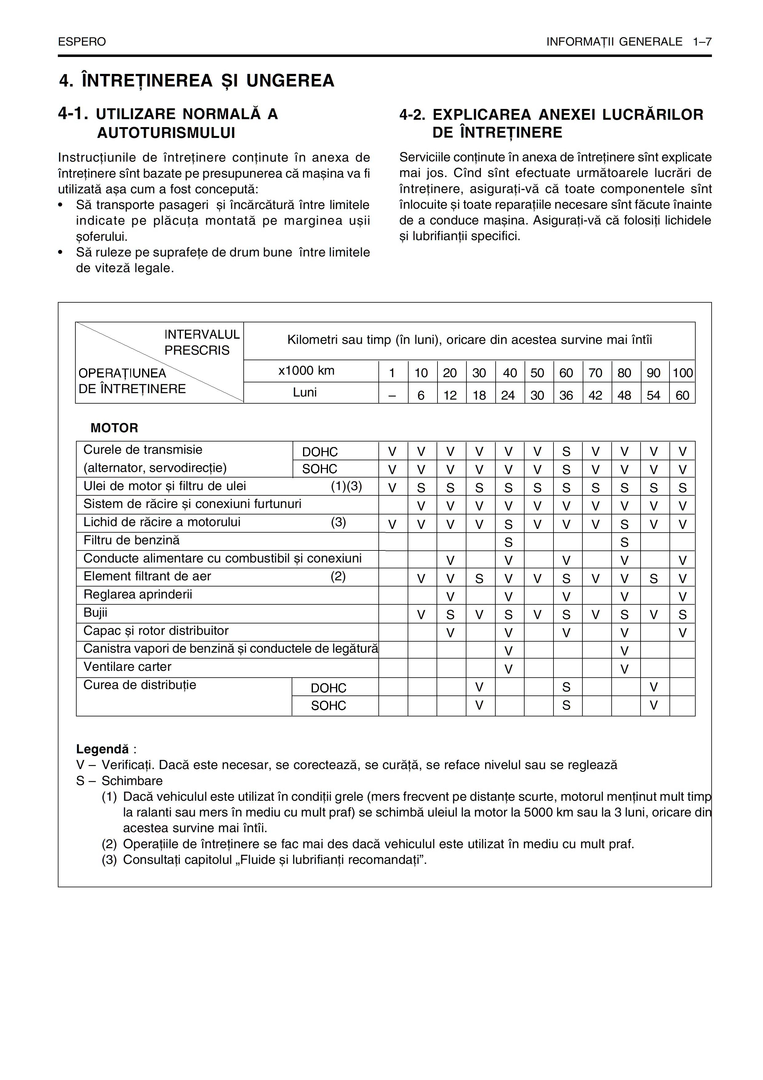

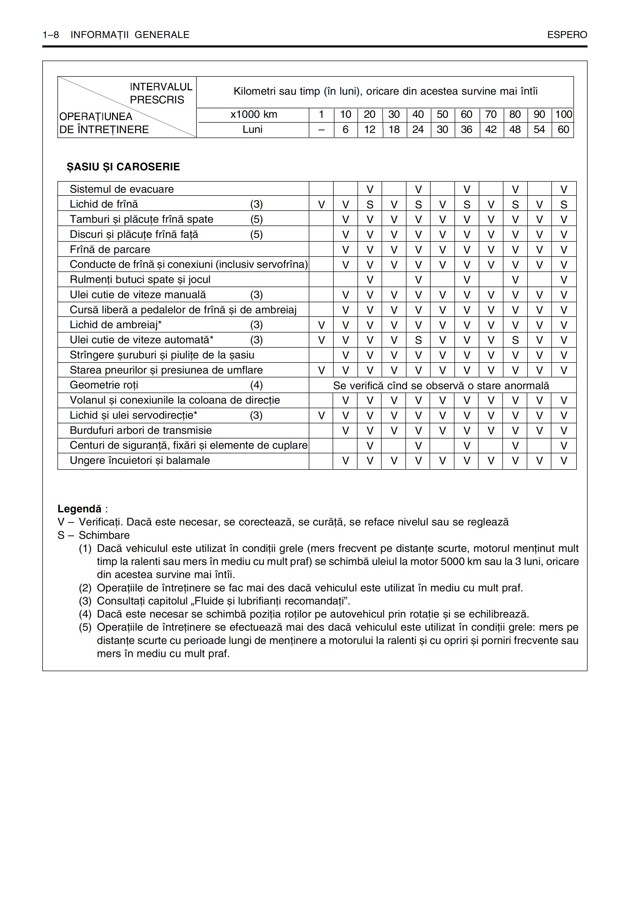

Cum se apropie 100.000km, as vrea sa-i fac o revizie cat mai amanuntita, nu numai datorita cifrei rotunde, ci si ca sa fiu sigur de cea ce conduc. Deocamdata am facut doar o verificare a motorului la Radacini care a dus la o imbunatatire vizibila.
As vrea sa ma sfatuiti si pe mine cam ce tre sa pun baietii de la service sa verifice, ce tre sa schimb, astfel incat sa-mi fac o parere si de cat tre sa scot pentru piese si service.

Eu iti spun ce pica la 140.000 ca tu sa stii sa le verifici:
-amortizoarele la 100
- vreun cap de bara sigur e muci
-geamurile daca nu s-a intervenit la ele is terminate si alea
-fise verificat si bujii.Schimba-le direct
-rulmentii daca-s originali sa te astepti sa pice
-verifica curelele bineanteles cum am descris prntr-un topic pe aici ca nu se stie cu ala de-a avut masina
-curata IAC
-verifica antigelul si spala circuitul.Din cauza antigelului prost si neschimbat se duce radiatorul cat si capacul la termostat la 1.5
-verifica freonul si instalatia de AC
-schimba lichidul de frana .Ala de servo nu stiu ca nu l-am schimbat pana acu'
Cam astea ar fi eventualele probleme ce ar putea aparea.

Se desfac toate aerisitoarele si se lasa sa curga liber monitorizand nivelul din pahar cand se apropie se golire se completeaza.Daca in timpul operatiunii pe la unul din aerisitoare nu curge lichid sau curge foarte greu se face golirea prin pedala(gen aerisire) dupa ce sau strins celelalte 3.La golire aersitoarele de pe fata se slabesc foarte putin pentru a curge la fel ca pe spate.Este nevoie de 0,5 L lichid de frina(de preferat castrol DOT3 sau 4) daca acesta sa schimbat periodic iar daca nu a fost schimbat de mult timp se foloseste 1L pentru o buna curatare a instalatiei.

Lichidul de frână - schimbat; cel de servo se completează, nu se schimbă.
