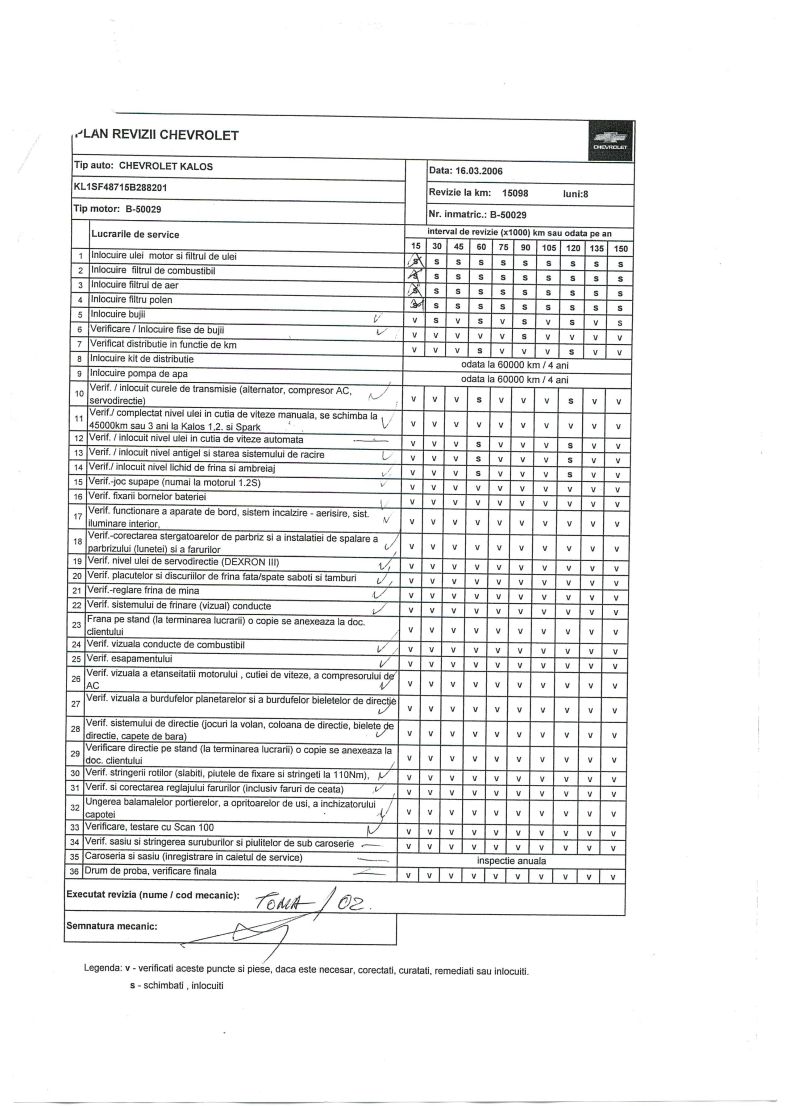

am facut ieri revizia
620 ron
ce s-a facut se poate vedea in attach
Ce bujii au pus?
pai nu cred ca le-au inlocuit, acolo zice v(erificare) si ei au bifat ca le-au verificat :)
sau cel putin asa deduc eu.
cam mare pretul zic eu, aceeasi revizie m-a costat 550 ron la radacini, iar ultimii 50 ron au fost in plus de la ceva "etiere siliconic" (nu mai tin minte) si un spray pt. curatat tamburii de frana.
p.s. vad ca fisele de bujii se schimba la 90kkm. oare de ce alea de dacie erau varza dupa 10kkm?
Edited by hawkeye
primele 4 puncte scrie inlocuire. ce-i drept cred ca mai am o fisa care detaliaza mai exact ce s-a facut.
referitor la ce bujii s-au pus..habar nu am
problema mea este ca iar a inceput sa tremure masina
Bleah, eu vreau sa schimb bujiile la urmatoarea revizie, nu sa mi le verifice.
si eu ma apropii de 30k. am auzit lucruri bune de niste bujii bosch cu 4 catozi, or fi si pentru ale noastre?
Nu, mersi :) Imi plac NGK-urile. Vreau doar sa obtin un pret bun pe ele.
