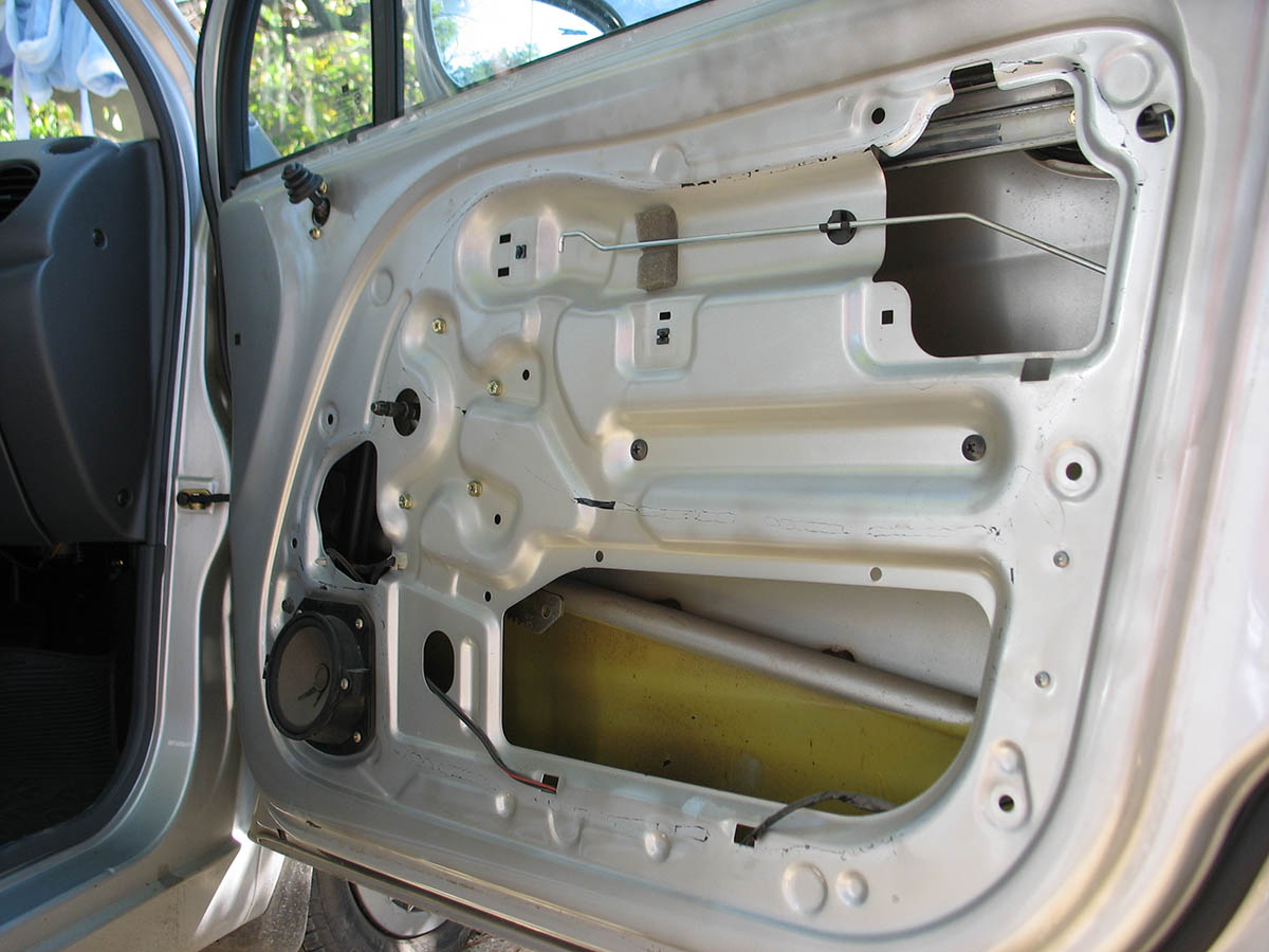

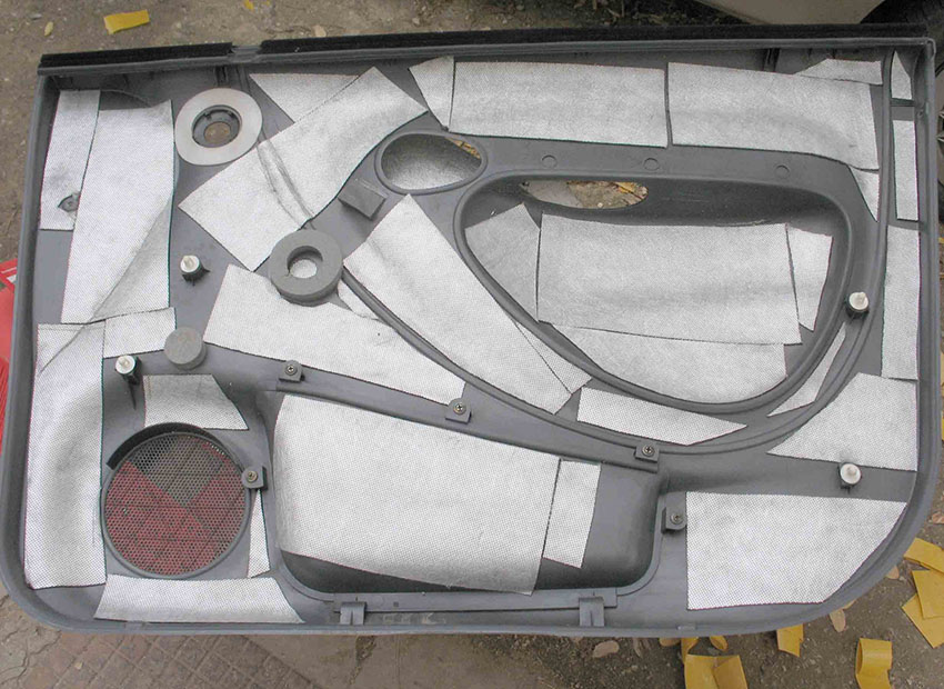

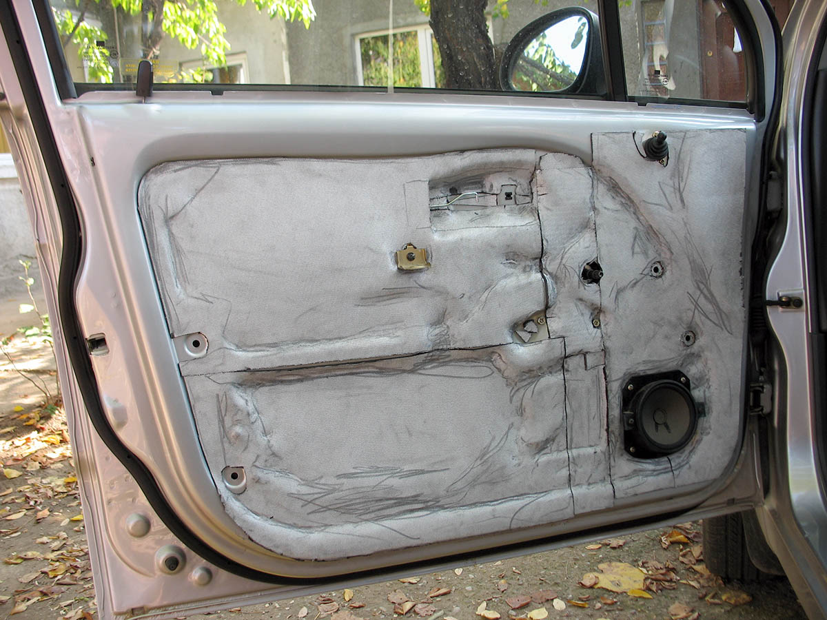

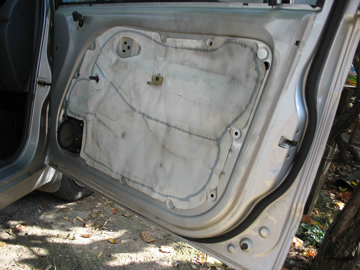

Avand materialul, azi m-am pus pe treaba si am inceput cu usile din fata. Nu m-am multumit sa fac o insonorizare clasica, adica doar pe fata interioara a panoului exterior de portiera, ci am izolat si panoul interior (suna aiurea, dar veti intelege din poze). Se pare ca asa ceva nu fac decat maniacii cu muzica... plus eu, care nu am urechea prea sensibila dar nu am dat bani pe materiale.
Despre operatiunea in sine: fetele de usa se scot super-usor (apropo, macaralele au iesit in 10 secunde folosind smecheria cu carpa din manualul de service). Masticul cu care este prinsa folia protectoare amarata si resemnata de sub panou este odios, cel putin 50% din el ramane pe fata de usa de unde se ia foarte greu (cu diluant), iar dupa ce se ia de pe usa se muta sub unghii. Si e negru :spumelagura: . Imaginea 2.

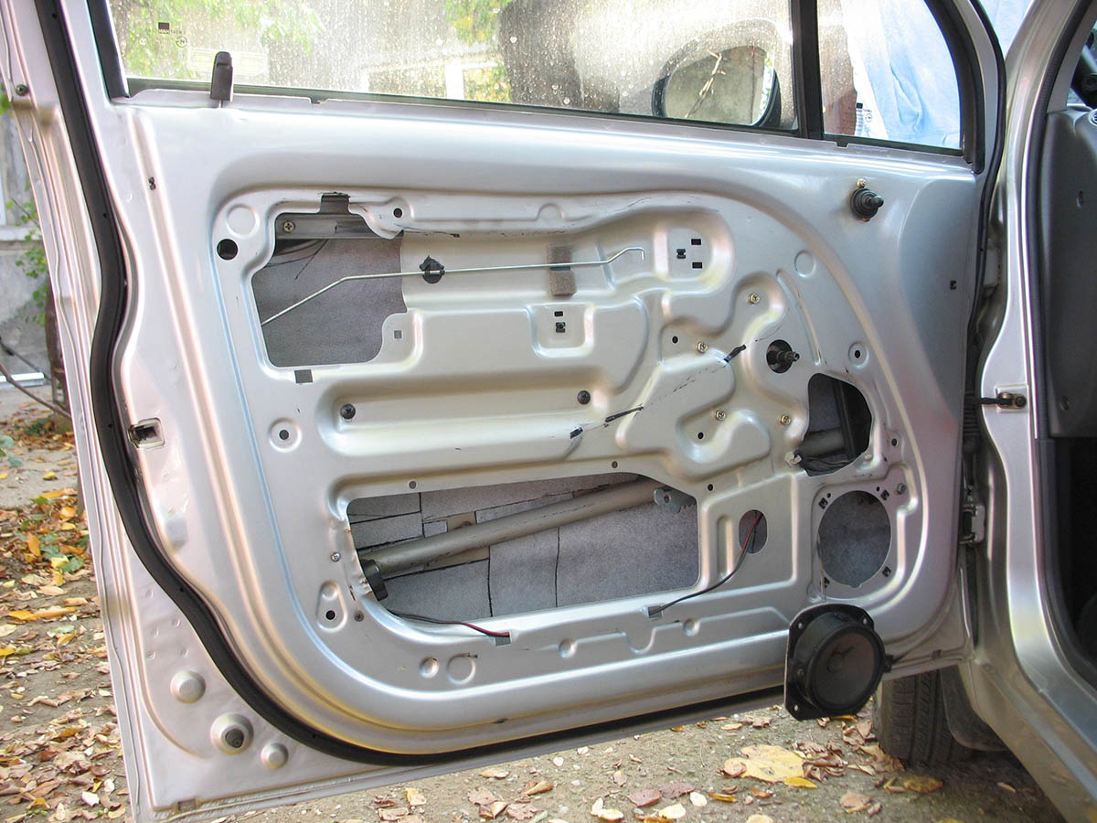

Dupa masticul respectiv, urmeaza ceara galbena din partea inferioara a portierei (imaginea 3). Si asta tot cu diluant se ia, dar se consuma cam 1 litru de diluant si vreo 14 milioane de lavete. La usa cu care am inceput nu a fost multa ceara... se pare ca olteanul care a dat cu pensula nu s-a simtit prea generos in ziua cand a spoit-o, sau poate pur si simplu era o zi de luni. Ceara era data intr-un un strat subtire si doar prin locurile prin care am putut ajunge cu usurinta sa sterg. Multumesc, zgarcitule :thumbl:
In schimb cel care a ceruit portiera din dreapta s-a intrecut pe sine. Frate, cred ca i-au spus aia ca poate sa plece acasa dupa ce termina un bidon de 20 kg de ceara si afurisitul l-a turnat pe tot in portiera mea. A trebuit sa razuiesc un strat cu spaclul, m-am taiat de nenumarate ori in muchiile de tabla (ce naiba, am in bucatarie cateva cutite care au taisul mai gros decat tabla de Matiz :-? ). Na, asta e, acum mainile mele arata de parca m-am batut cu ursul, mi-e si rusine sa ma duc maine la birou.
Insonorizantul in sine se aplica destul de usor, cu precizarea ca daca l-ai lipit gresit - adio. Se lipeste fratilor de trebuie razuit de pe tabla. Nu-mi dau seama ce drac de adeziv are, dar o simpla atingere de tabla a unui colt de material necesita un efort considerabil pentru desprindere. Pe termen lung este un lucru bun, dar montajul este stresant rau de tot. Si dureros... am impresia ca macaraua de geam are niste dinti de rechin. Zau, m-a muscat de cateva ori grav de tot. In fine. In imaginile 4 si 5 se vede cam ce-a iesit. Dungile negre sunt de la manerul surubelnitei, pe care l-am folosit ca mijloc de constrangere in locurile cu adancituri unde nu era suficienta forta degetelor pentru a lipi materialul.
Era sa uit. De departe cea mai grea operatiune a fost scoaterea mufei din difuzorul usii stangi. De fapt nu grea ci imposibila... dupa cateva trosnituri are suportului papucilor de pe difuzor m-am lasat pagubas.
Acum cateva impresii:
-usa e mai grea cu 3 kg, suna a lemn cand bati in ea si se inchide cu totul altfel decat inainte. Amuzant e ca atunci cand deschid cate o usa mi se pare ca masina tinde sa se incline in directia respectiva. La inchidere, bietul Matiz pare atat de surprins incat parca vrea sa se rastoarne pe partea cealalta si se clatina dezaprobator de cateva ori. In mod surprinzator, desi sunt doar cateva kg in plus, stalpul din mijloc nu pare sa reactioneze prea bine atunci cand usa e trantita ceva mai tare si se cam indoiaie spre interior. Mai mult, dupa indoirea stalpului usa din spate lasa impresia ca flambeaza si scoate un sunet caraghios... eee, cat de curand ii vine si ei randul, ca ma face de ras. In concluzie, daca usa e trantita, cele 3 kg suplimentare produc efectul unui usor impact lateral. Noroc ca nu mai e nevoie sa o trantesc, inertia o face sa se inchida doar la un mic impuls.
-dupa insonorizare trompetele din carton fabricate de Elcomp se intrec pe sine. Nici nu pot reproduce in cuvinte senzatia pe care am avut-o cand am pornit radioul, desi imbunatatirea auditiei a fost ultimul lucru pe care il doream atunci cand m-am apucat de treaba. S-ar pupa singuri cei de la fabrica de magneti cartonati supranumiti difuzoare daca ar auzi cum canta petardele lor. Dar tare mi-e ca odata cu disparitia Daewoo au dat si ei faliment :P .
-zgomotul in interior s-a redus simtitor. De exemplu, cainele meu a latrat de cateva ori cand eram in probe de auditie si nu m-am speriat :D . Am pornit motorul si parca suna altfel... nu stiu daca asta e placebo sau e efectul celor catorva fasii de material pe care le-am bagat in ranforsarile stanga/dreapta de sub bord, dar mie mi se pare ca e o diferenta. Din pacate nu am apucat sa fac un test in mers, la terminarea lucrarii fiind prea obosit pentru a mai avea chef de asa ceva. Am sa vad maine.
-toata povestea a durat cam 7 ore, lucrat singur cu mici pauze pentru fumat si autoadmiratie :D . Ca timp pierdut din viata pentru asa ceva, eu cred ca merita... dar daca ar fi fost vorba sa dau 2200 ron pe insonorizant zau ca m-as fi lasat pagubas, desi Matizului exact asta ii lipseste: insonorizarea si rigidizarea tablei aleia subtiri care falfaie in ritmul muzicii antrenand in balanganeala si oglinzile si geamurile si creierii celor aflati in habitaclu...
In caz ca vremea va fi frumoasa, saptamana viitoare voi face restul.

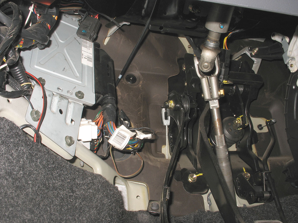

Nu e chiar tabla chioara deasupra pedalelor, cel putin la mine nu e. Este un burete de vreo 2 cm grosime acoperit la partea dinspre interiorul masinii cu un plastic cauciucat. Este ineficient pentru ca nu este lipit pe tabla permitandu-i acesteia sa vibreze. O eventuala izolare a zonei cu aluband sau alt material de genul celui folosit de mine nu poate fi decat benefica. Secretul e ca materialul sa adere perfect la toate cutele caroseriei.
Rezultate spectaculoase s-ar obtine daca s-ar face izolarea si dinspre compartimentul motor cu materiale insonorizante rezistente la caldura. La Fiat aveam o imbracaminte de vreo 2 cm grosime, la exterior fiind un soi de cauciuc perforat si in interior vata de sticla foarte densa. Foarte eficient, nu se auzea motorul decat la turatii mari si atunci nederanjant. Na, masina din 1980...
Nu te ajuta prea mult daca izolezi doar fata de usa, sa stii. Problema cea mai mare este tabla subtire care vibreaza.

La mine deasupra pedalelor nu este nimic, este tabla goala in spatele bordului. De la pedale(locul unde sunt prinse acestea) in jos este mocheta+cauciuc gros de 2-3cm.
Adica in masina ta nu ai izolatia din imaginea de mai jos?
Ce naiba, al tau e SE Power... ar trebui sa fie cel putin la nivelul SE-ului meu la dotari interioare.
O fi posibil ca unele Matizuri sa aiba acea izolatie si altele nu? I-am auzit pe unii plangandu-se pe forum de zgomotul motorului si ma gandeam ca au urechi fine... acum ma intreb daca nu le lipseste cumva izolatia aia. Pe mine unul nu sunetul motorului ma deranjeaza (este la un nivel chiar redus, la relanti nu il aud deloc), in schimb ma irita restul zgomotelor din Matiz.
Si in spatele tablei ce ai ?

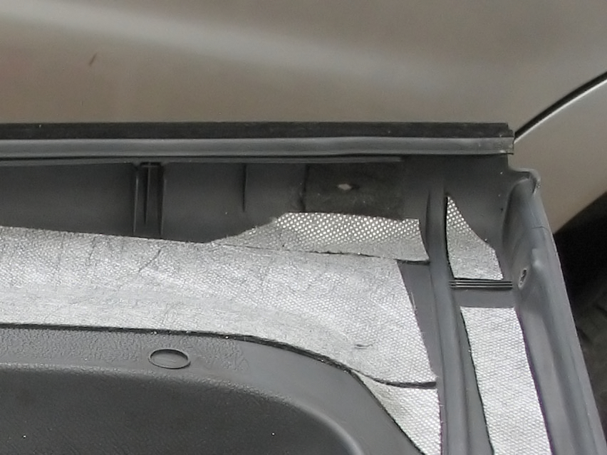

Ieri am Insonorizat si usile spate, hayonul si pasajele rotilor spate. Au fost cam 8 ore de munca, din care mai bine de doua ore am lucrat la hayon. Din cauza stergatorului de luneta gurile de vizitare sunt destul de mici si nici pozitia de lucru nu e tocmai comoda. In fine. M-am enervat atat de tare ca am uitat sa cumpar silicon pentru fixarea unei folii de parchet pe fata interioara (metalica) a usii, incat nu mi-a mai ars de facut poze. Bine ca am reusit sa dau jos foliile de plastic fara sa le rup si ca am reusit sa le montez la loc folosind masticul pus cu generozitate de fabricant. A mai ramas de facut podeaua, plafonul si (daca reusesc sa gasesc materialul adecvat) capota motorului.
