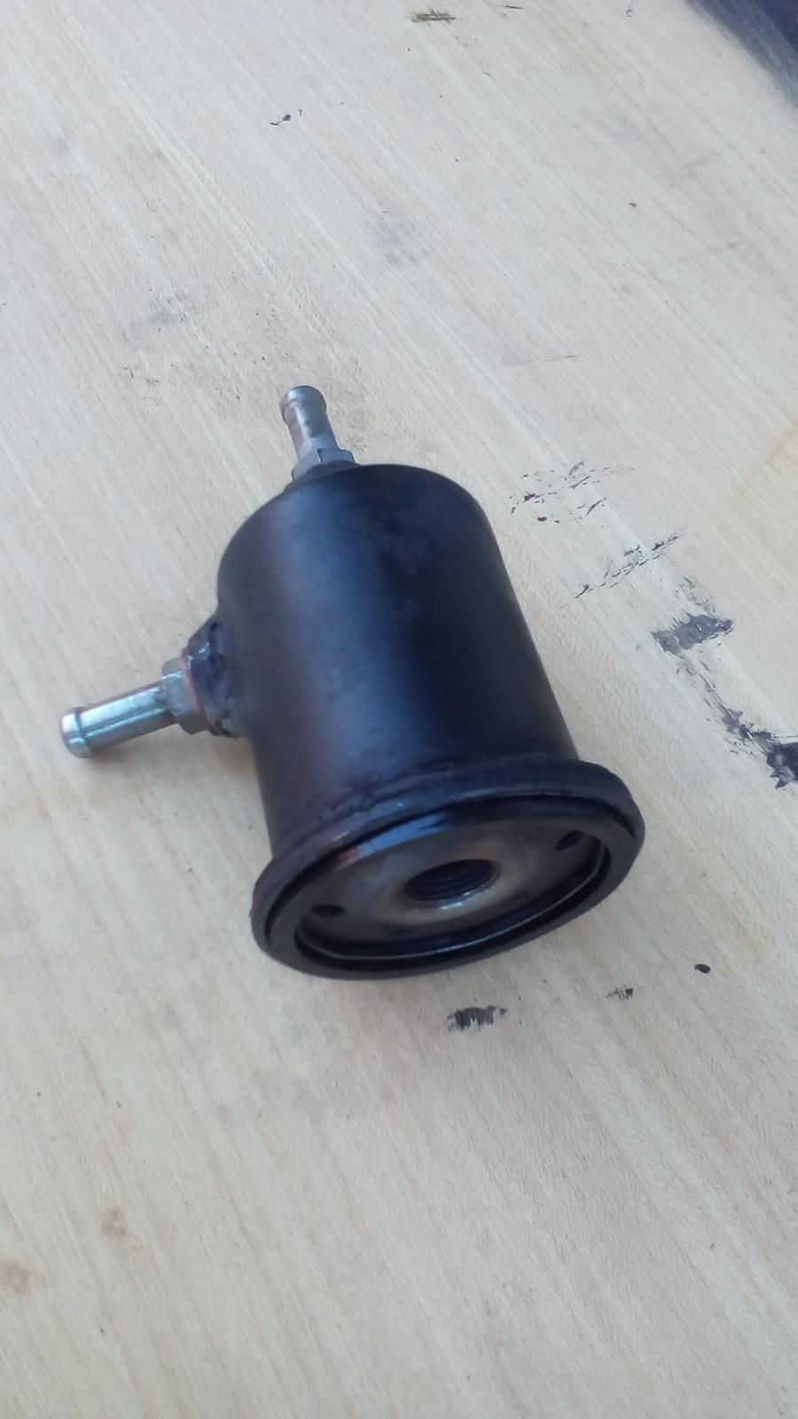

Viktor Posted June 28, 2017 Share Posted June 28, 2017 Mie unu imi fuji mintea la un dispozitiv cu doua sensuri aparte si montaj in locul filtrului de ulei pentru a curata lagarele cu un minim de presiune atit catre capu' motorului cit si in jos, in sorbul pompei. Da' tre sa ma plictisesc din cale-afara sa pun ideea in practica ... 1 Link to comment

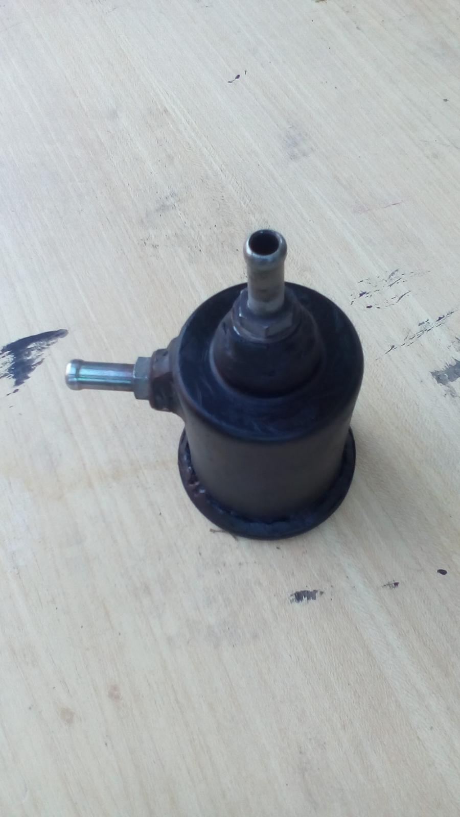

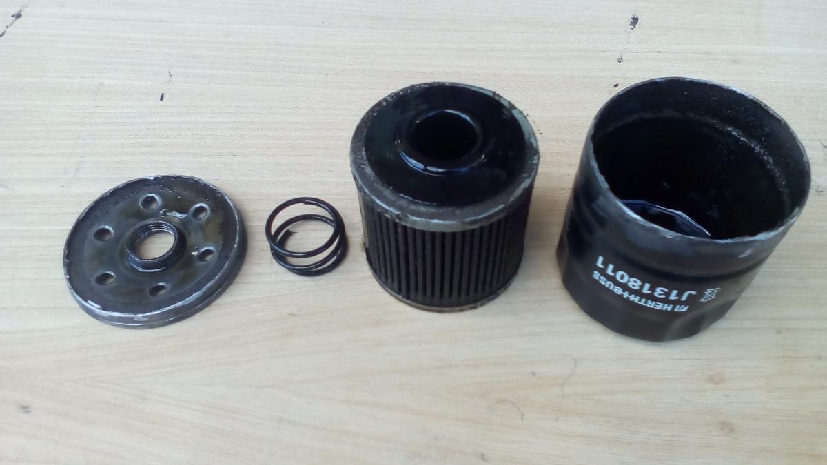

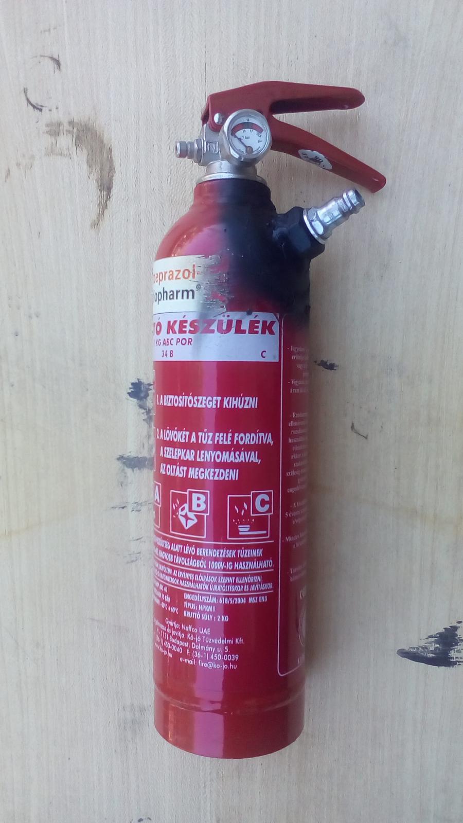

Viktor Posted June 28, 2017 Share Posted June 28, 2017 Deloc costisitoare, costuri minime as zice. Un filtru vechi caruia ii decupezi baza (partea cu filetul) pentru racordare, doua capete de teava pentru a forma separatorul pe baza filtrului si doua racorduri rapide pe fiecare "camera", o mini-butelie pentru solvent si presiunea de aer. Simplu. Vad deja si doua sonde cu multiple pulverizatoare din care una pentru baia de ulei (cu montaj in locul busonului de golire) iar cealalta sub capacul culbutorilor, apoi solvent si vreo 8-10 bari presiune ce cred c-o face luna, sare tot jegu' depus. (moama, da'ce imaginatie bogata ... ) ) Link to comment

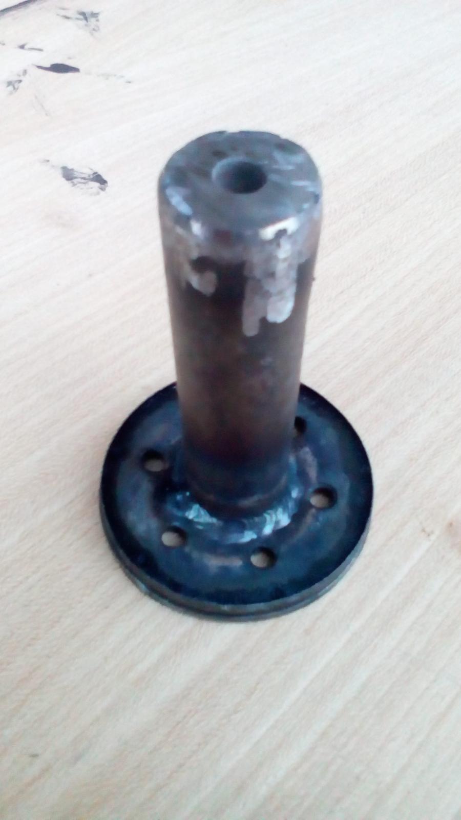

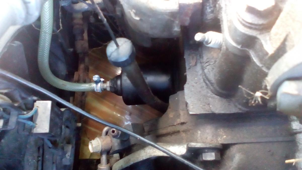

Viktor Posted July 3, 2017 Share Posted July 3, 2017 Se confectionara si separatoru' cu montaj in locul filtrului de ulei in ideea curatarii lagarelor in ambele sensuri. Mai ramine de-un test (pe-o caleasca sin vecini) de care mi-s curios rau de-o sa dea randament . 1 Link to comment

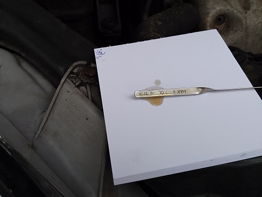

florinellll Posted July 3, 2017 Share Posted July 3, 2017 (edited) Asa arata uleiul pe joja dupa 1000 km ,ca urmare a spalarii profesionale a motorului . Edited July 3, 2017 by florinellll Link to comment
Viktor Posted July 3, 2017 Share Posted July 3, 2017 Fain, curat ... Filtrul (aftermarket, al original fiind mai mic) de mai sus ii de Swift si din cite am inteles ii identic alui de Matiz si Tico cu 3/4x16 (de poate confirma cineva). Inca nu am studiat terenul de ii valabil si pentru troasca mea insa, de situatia impune ii aducem un upgrade separatorului. Baga te rog un link cu modul in care a fost curatat motorul tau, Florinele. 1 Link to comment

tunning4life Posted July 3, 2017 Share Posted July 3, 2017 Interesanta ideea viktor. O nelamurire am si eu. Intre teava din centrul "filtrului" si ștuțul care iese in continuarea ei, ce ai pus? E sudat direct acolo? Ceva garnitura? Sent from my Vodafone Smart ultra 6 using Tapatalk Link to comment
Viktor Posted July 3, 2017 Share Posted July 3, 2017 (edited) Ala ii racord metalic cu filet ce se regaseste pe galeria de admisie (la motoare mai vechi spre ex) si face conexiune cu furtunul servo frinei. Pe capatul tevei centrale am sudat piulita cu filet aferent dupa care am infiletat racordul respectiv cu saiba de cupru. Pe lateral acelasi lucru, dat gaura, sudat piulita si montat racordul cu saiba de-altfel. Nu neaparat a fi cu filet, eu am procedat astfel ca am avut racorduri. Cite un capat de teava cu diametrul de ~10mm sa zicem, merge sudat direct pe lateral iar pe capul tevei centrale trebuie o piulita pentru a ajusta diametrul tevei. Apropo, cea de a 2-a poza ii oarecum incorecta (acum mi-am dat seama) la modul cum am procedat de final si totodata corecta daca se sudeaza stutz direct. In prima faza am adus-o astfel in ideea de a da filet direct doar ca nu imi iesi pasenta, s-o adeverit ca nu am tarod asa mare dupa care am taiat jos si am sudat piulita. Pardon . Edited July 3, 2017 by Viktor 1 Link to comment

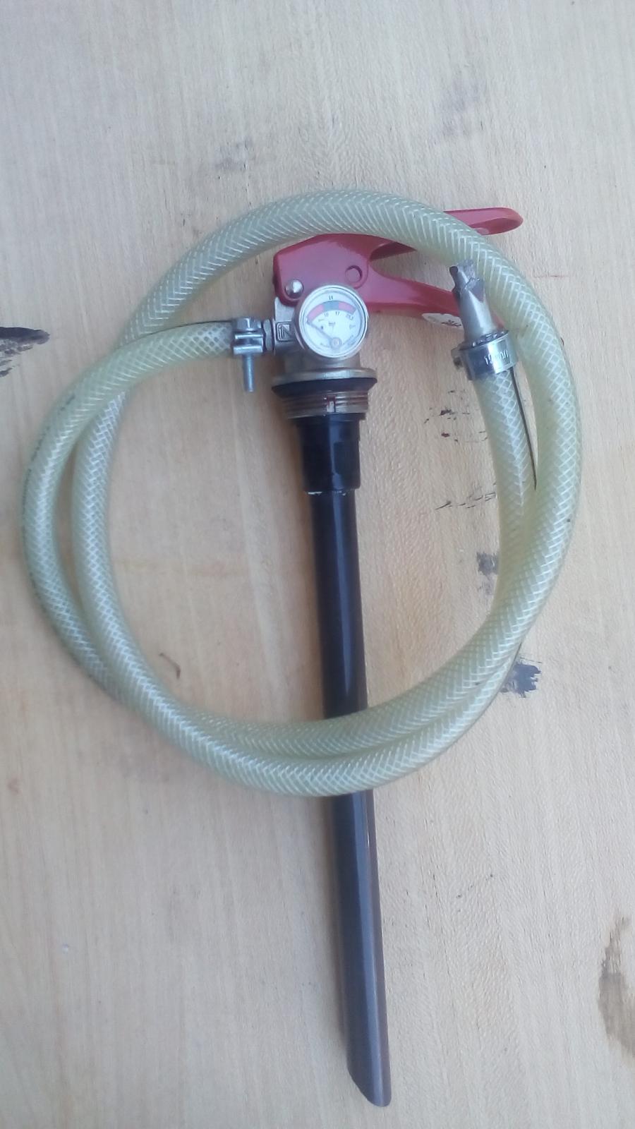

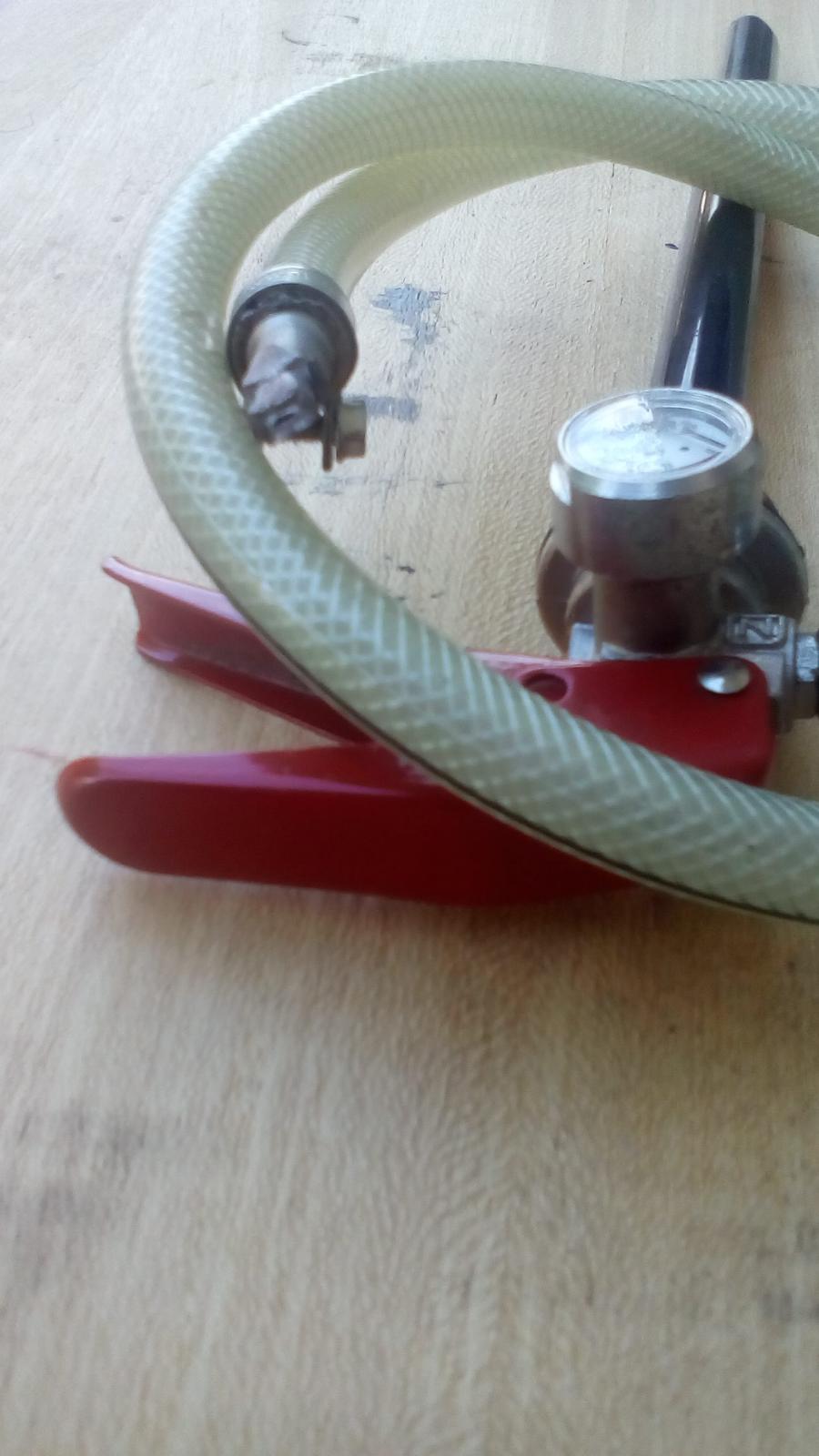

Viktor Posted July 4, 2017 Share Posted July 4, 2017 Bingo ! Aparu si butelia pentru adeziv de curatare (a se citi motorina ) Un capat de furtun si cam atit, se pune in practica. 1 Link to comment

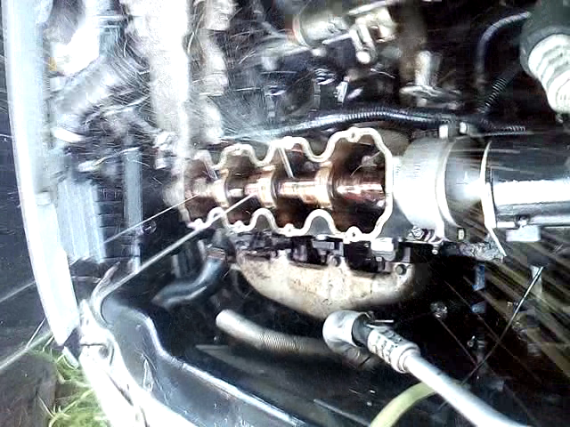

Viktor Posted July 5, 2017 Share Posted July 5, 2017 Un mic upgrade pentru curatat in capul motorului cu presiune. Una bucata "patron" ce se regaseste in interiorul supapei limitatoare de presiune (frine spate la cielo) careia i-am perforat interiorul cu un burghiu de 2mm dupa care l-am turtit la capat pentru a forma un jet perdea apoi montat pe furtun urmat de un test cu apa. Merge bine ca si presiune si lasa curat in urma (test pe beton) insa nu stiu (deocamdata) ce randamente o sa dea pe fieratanie jegoasa. 1 Link to comment

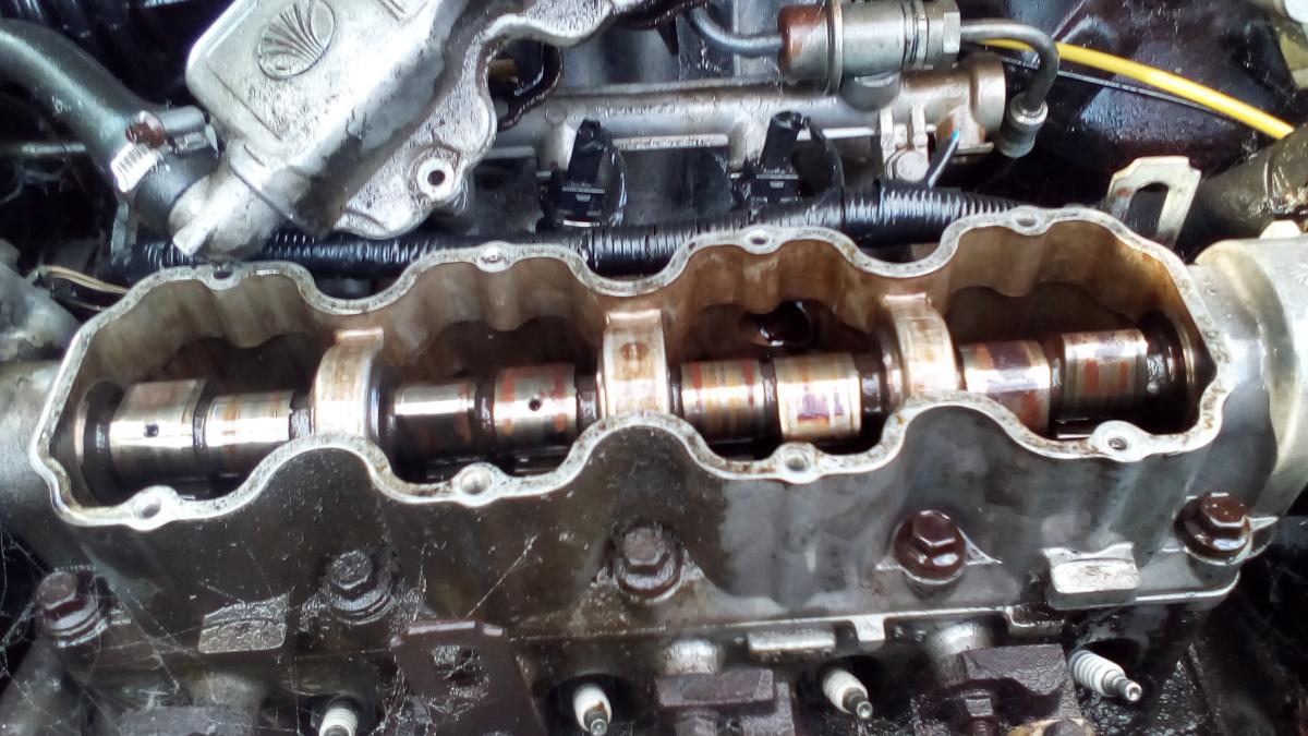

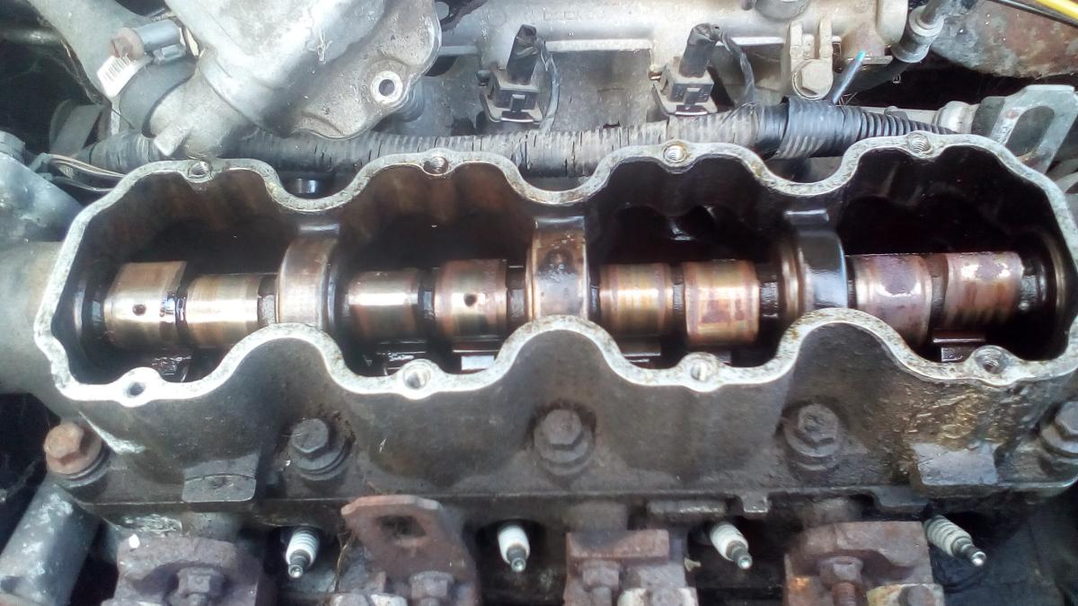

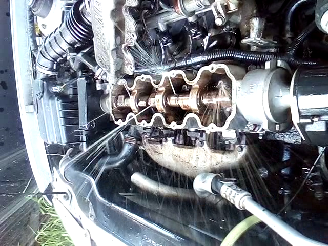

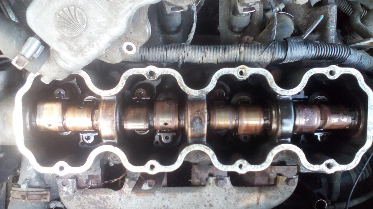

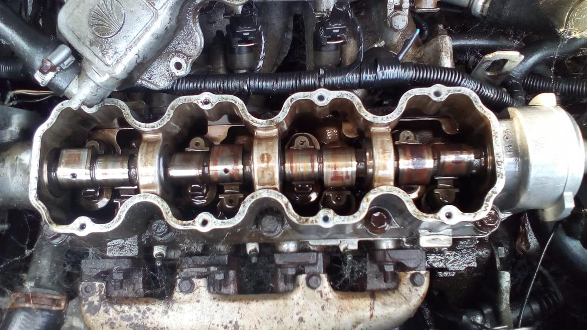

Viktor Posted July 12, 2017 Share Posted July 12, 2017 (edited) Punct si de la capat. Spre surprinderea mea filetul (filtrului de suziki) separatorului se potriveste si pe Nexia. Test facut pe ciuru (jegos si uricios) tras la gard de ani de zile. Cauza ... garnitura chiulasa bulita, axul cu came schimbat in citeva rinduri bune s.a.m.d Da' ca si material didactic in ideea de a ma desteptati (ca demult incerc, da' nici ca-mi reuseste ... ) ii numa buna. Asadar, ne-am pus ideea in practica in ce priveste curatare motor interior cu jet de presiune si motorina. Banui ca brake cleaner-ul ii mult mai indicat, dar ma rog, motorina a promit de data asta. Prima faza, doar capacul luat jos si depuneri nu tocmai da azi de ieri, ci de ani de zile zace. Faza a 2-a, dupa jet. Faza a 3-a, curatare lagare in capul chiulasei. La baza nu i-am dat din doua motive : nu am posibilitate a intra sub rabla si a doua la mina, racordul de pe lateral al separatorului o trebuit demontat sa pot infileta ca-i o idee cam lung (nu cu mult) si nu am putut infileta separatorul. Cu o curbura la cald se rezolva apoi remontat la loc. Si de final, separatorul. Apropo, ceea ce se vede ramas pe axa ii rugina ce nu poate fi indepartata astfel, cu jetu'. Edited July 12, 2017 by Viktor 1 Link to comment
Geo_ZGA Posted July 12, 2017 Share Posted July 12, 2017 E bine ca-ti functioneaza jucaria, dar... "depunerile" alea le spala si un schimb de ulei. Parerea mea: nu te lega la cap daca nu te doare Link to comment
Viktor Posted July 12, 2017 Share Posted July 12, 2017 Intr-adevar Geo, unde nu e cazul ... atunci nu e. In schimb, de esti norocos si iti cade un rapan precum in postare #26 (tot patitu-i priceput, cica) ai dat-o-n bara. Si dupa cum nu exista pensuli minine (pentru curatare manuala, si culmea, stiu cu ce se haleste treaba asta) sa incapa cum bate jetu' , iti creste barba pina ce o vezi cit de cit curata. Oricum, macar mi-am facut damblaua. Iar de mi se pune pe chelie de-o clateala calestii mele, trimitem un 2 litri de brake cleaner sub presiune prin tot motorul, urmat de vreun litru de ulei curat de clateala sa scoata ramasita (de exista) de cleaner apoi vine schimbul de ulei. 2 Link to comment

Viktor Posted July 13, 2017 Share Posted July 13, 2017 (edited) Nu-s cum se face da' ma simt cu musca pe caciula. Sa fi scris gresit pensula ? (pensula minune). L.E. Ce am omis a sublinia, curatarea lagarelor trebuie executata cu capacul pus, nu neaparat in suruburi dar pe pozitie altfel improasca de mama focului (dupa cum se vede). Fu inlaturat pentru citeva sprituri doar de monstra sa se si vada despre ce-i vorba si cum lucra. Calestei in cauza nu i-am dat importanta insa, de aplic tratamentul pe una in toate mintile atunci trebuie protejat compartimentul motor (ce nu-mi scapara din vizor) cu o folia si decupata nu mai milt decit ii necesar interventiei. Edited July 13, 2017 by Viktor 1 Link to comment
Viktor Posted July 15, 2017 Share Posted July 15, 2017 Am curbat racordul ala de l-am rupt. Si sa fie treaba treaba, mi-am incercat norocul cu inca unu si da, am reusit sa-l rup si pe ala cu incalzit cu tot, asa ca i-am schimbat modelul. Asadar, cine n-are stare si inclina catre "prostii", separator (si alte dracarii) sa sudeze direct racordurile, ambele la "fundul" piesei de se poate (incap ambele de e la simplu si fara piulite). 2 Link to comment
