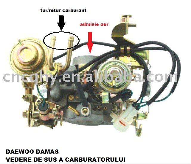

IonescuVD Posted February 27, 2013 salut baieti! Sunt proaspatul proprietar al unui "Deathtrap" (Damas ), care nu vrea sa porneasca la rece. Masina am cumparat-o duminica din Targu-Jiu. Cand am luat-o, avea pompa de benzina arsa. Am cautat duminica pompa de benzina in Craiova, am luat-o si am fugit la Tg-Jiu sa iau masina. Ajuns la destinatie constat ca si bateria era GOALA, schimbam repede pompa, punem o baterie pe masina, da-m la automat pana innebunim si nu vroia sa pormeasca. Punem bateria masinii inapoi si tragem masina. In 10m porneste si vin linistit pana in Craiova cu masina pe roti. Luni dimineata, cobor la masina, dau la automat pana termin bateria si nu porneste... Am luat curent, dat la automat vreo 10-15 mins si tot degeaba... Tot trasa a pornit... Marti dimineata, acceasi poveste... Luni am observat si ca demarorul e dus... Marti, dupa ce am pornit-o trasa, m-am oprit direct la un electrician sa vada ce are. Schimba periile si bendixul si imi spune ca si coroana e dusa, dar mai merge putin... Incercam sa o pornim, dar degeaba, dand la automat tot nu a vrut. In curte cu electricianul erau si 2 mecanici. Nevrand sa porneasca la automat masina, ma duc la respectivii si imi fac un test de compresie care arata ca 2 pistoane au compresie 2, iar celalalt 3... Disperat, sun un "priceput" (fost posesor de tico si alte zeci de masini) si ma duc la el. Aude motorul, vede ca nu iese gram de fum si ma pune sa o duc intr-o panta, sa o opresc cu botul inainte, bagata in treapa 1 de viteza si sa vad daca pleaca sau da semne sa plece de pe loc. Odata cuplata cutia, acolo ingheata (compresie ok)... Respectivii mecanici au reusit sa o porneasca dand la automat, doar dupa ce au bagat ulei in camera de ardere... Aveti idee ce as putea sa ii fac?! Nu m-as arunca sa ii desfac motorul de acum... vreau sa elimin orice posibilitate, inainte de acceasta operatiune... Va rog sa ma ajutati ca ma baga in faliment am cumparat masina cu 1350lei, pompa de benzina 170lei, electromotorul 168lei, evaluarea mecanicilor 40lei, filtru de aer (nu prevedea cand am luat-o) + maner usa sofer 45lei, iar cheltuielile o sa continuie pentru ca estetic interior/exterior lasa mult de dorit... Concluzie: Nu porneste la rece decat trasa, dar la cald o ia la sfert de cheie. Share this post Link to post

narcis Posted February 27, 2013 Vezi cum lucreaza socul automat - dai jos capacul si filtrul de aer si urmaresti ce se intampla astfel: - inainte de a porni, cu motorul complet rece ( dureaza cam 2 ore sa se raceasca complet ) clapeta soc trebuie sa fie complet inchisa si sa opuna foarte putina rezistenta cand apesi pe aceasta cu degetul. - dupa ce pornesti, fugi repede si vezi ce se intampla: dupa 2-3 secunde clapeta trebuie sa se deschida foarte putin, max 2,5 mm. - in functie de temperatura mediului clapeta trebuie sa continue sa se deschida progresiv pana ramane complet deschisa. Daca intr-adevar a mers in 2 pistoane, verifica si nivelul la ulei, daca e prea mult, da afara o parte, sugerez sa-l schimbi abia dupa ce termini cu reglajele. Verifica si bujiile: curatat + verificat/reglat distanta; eu am avut 0,9 - 1,00 si merge bine. Bishon-ul e suficient de dresat ca sa-l pui sa dea la automat? Share this post Link to post
IonescuVD Posted February 27, 2013 Verifica pozitia clapetei de soc inainte de a porni la rece. Daca sta deschisa nu porneste. Trebuie sa fie complet inchisa la rece. hmmm... desfacui cotul de la carburator, inchisai clapeta de la soc, dadui la automat si nu porni... in timp ce dadeam la automat, deschisai putin clapeta si incepu sa tasneasca benzina afara... Vezi cum lucreaza socul automat - dai jos capacul si filtrul de aer si urmaresti ce se intampla astfel: - inainte de a porni, cu motorul complet rece ( dureaza cam 2 ore sa se raceasca complet ) clapeta soc trebuie sa fie complet inchisa si sa opuna foarte putina rezistenta cand apesi pe aceasta cu degetul. - dupa ce pornesti, fugi repede si vezi ce se intampla: dupa 2-3 secunde clapeta trebuie sa se deschida foarte putin, max 2,5 mm. - in functie de temperatura mediului clapeta trebuie sa continue sa se deschida progresiv pana ramane complet deschisa. Daca intr-adevar a mers in 2 pistoane, verifica si nivelul la ulei, daca e prea mult, da afara o parte, sugerez sa-l schimbi abia dupa ce termini cu reglajele. Verifica si bujiile: curatat + verificat/reglat distanta; eu am avut 0,9 - 1,00 si merge bine. Bishon-ul e suficient de dresat ca sa-l pui sa dea la automat? discutam de Damas... are soc manual, iar carburatorul se alimenteaza pe orizontala, atat cu benzina cat si cu aer. Referitor la Bishon, o sa incerc sa ii leg lesa de cheie... sa vedem Share this post Link to post
narcis Posted February 27, 2013 Scuze, credeam ca e la fel ca la Tico. O fi amestecul prea bogat?? Gata, nu mai imi dau cu presupusul daca e diferit de Tico. Ma bazez pe tine ca ii dai de cap.Mult succes. Share this post Link to post
IonescuVD Posted February 27, 2013 Scuze, credeam ca e la fel ca la Tico. O fi amestecul prea bogat?? Gata, nu mai imi dau cu presupusul daca e diferit de Tico. Ma bazez pe tine ca ii dai de cap.Mult succes. Amestec prea bogat?! In cazul asta nu ar trebui sa scoata fum? Masina nu scoate gram de fum... E diferit dar e cam lafel ... Am inteles ca e acelasi motor ca pe Tico, dar e aplecat la 45 de grade, sistemul de racire si de ungere adaptate, iar carburatorul pus orizontal. Pompa de benzina este electrica, iar electromotorul nu se potriveste cu cel de pe Tico. In ce masura mai e motor de Tico, nu stiu... banuiesc ca doar ce tine de motor (pistoane, chiuloasa, arborele cotit etc) sa fie de Tico, iar anexele adaptate pentru modelul masinii... Dadui azi de un mecanic care zisa ca mi-o face pentru 200lei ca stie ce are... mai multe detalii nu mi-a dat. Doar sa i-o las 2 dimineti acolo (sa fie motorul rece). Share this post Link to post

Muratu Posted February 28, 2013 (edited) Eu as da vina pe aprindere, bobina de inductie nu primeste destul curent in timp ce dai la automat, as da vina ori pe masa ori pe un contact imperfect oxidat de la atata stat si de batranete. Edited February 28, 2013 by Muratu Share this post Link to post
IonescuVD Posted February 28, 2013 Ii face reglajul la culbutori Tacane ceva la motor in functionare? Tu sa-i dai banii dupa ce iti arata ca functioneaza..la rece )"> nu am auzit nici un tacanit suspect... iti dai seama ca ii dau banii dupa ce il vad ca merge oricum, respectivul e recunoscut in craiova pentru "indemanarea" pe care o are cu motoarele de Tico (majoritatea Ticourilor din Craiova au trecut prin mainile lui) Eu as da vina pe aprindere, bobina de inductie nu primeste destul curent in timp ce dai la automat, as da vina ori pe masa ori pe un contact imperfect oxidat de la atata stat si de batranete. Am desfacut bujiile, 2 aveau scanteia albastra, iar una, usor rosiatica... o sa incerc sa verific si contactele, eventual sa le si curat. Share this post Link to post
IonescuVD Posted March 3, 2013 Revin cu ultimele informatii... Am schimbat bujiile dar tot nu a pornit. Am desfacut distributia si surpriza... un dinte sarit! Repusa distributia cum trebuie si... surpriza... Tot nu a pornit se pare ca pana la urma ajung sa ii dau aluia 200lei fara sa stiu ce ii face Share this post Link to post
Den Posted March 3, 2013 Fa si tu ceva util.Infigi o bujie in o fisa veche si o pui direct la bobina de inductie.Tii bujia la masa si pui pe cineva sa dea contact>Vezi daca ai scanteie! Share this post Link to post
