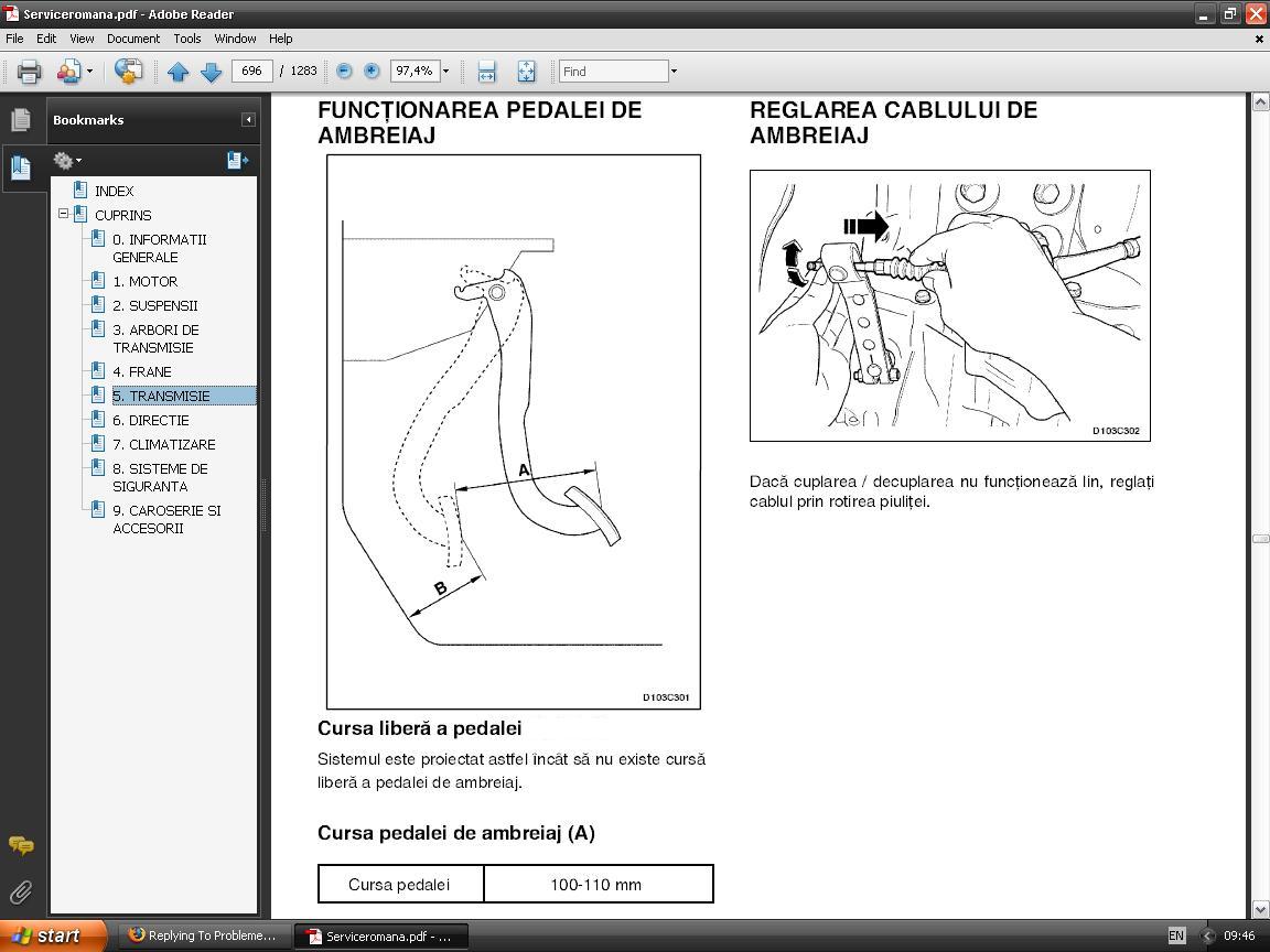

Cum sa fie enorm? :shock: normal e 10-11 cm.
Atit trebue sa aibe cursa libera? :shock:
Nu exista cursa libera, ia vezi ca nu e ca la Cielo sau Expero de exemplu, pedala sta libera in cablu.
Edited by argon
Din cite stiu eu, cablul nu trebue sa stea tensionat cind pedala este sus, sau nu?
LE. Da pedala nu are are arc da readucere si mentinere sus?
Edited by viktor
Nu are nici opritor in partea de sus, cat strangi cablul cu atat sta mai sus pedala, cand e sus, cablul e tensionat infim doar de la grutatea pedalei.
Pedala nu are nici un arc, e tinuta prin cablu de arcul ambreiajului.
Edited by argon
Interesant.Asa ceva n-am intinlit.
Edited by viktor
Avantajul e ca nu mai poate un mecanic idiot sa-ti regleze cablul prea tensionat sa-ti distrugi ambreiajul, din capatul opus al cablului, cu clasica piulita cu contra pe tija filetata reglezi cursa totala a pedalei, adica sa stea la 10-11 cm de podea.
Totusi in manualul de Matiz arata cum ca pedala de ambreaj este prevazuta cu un arc da revenire, asta valabil pentru alte modele?
Nustiu ce manual ai tu, dar nu ala care il am eu, oricum eu nu ziceam dupa manual, ci m-am bagat sa-mi reglez pedala, si atunci am observat ce si cum, nu exista nici arc nici opritor, si in negeral daca reglezi cota A la 10-11 cm o sa bata si B-ul(unde prinde fata de podea)
Edited by argon
pedala are un arc, este infasurat pe surubul care sustine pedala
