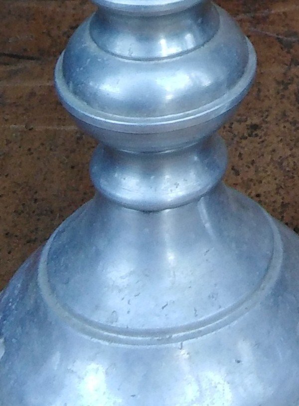

Am recurs la perie de sirma rotativa pe bormasina (fixa) pe turatie medie. Pentru curatat doar nitro isi face treaba insa, de materialul ii matuit se cere slaif fie cu banda abraziva (treaba migaloasa de piesa-i complicata) fie perie de sirma, varianta pentru care am si optat. Nu am reusit (inca) a face rost polish expres pentru metale ce se pare ca nu se gaseste chiar la tot colul da' oricum, inainte de aplicarea produsului finit, piesa in cauza trebuie curatata chiar foarte bine. Iar dupa cum orice lucru de calitate necesita rabdare (si tutun) ... asteptam si amaritul de polish.
Ca idee, dupa slaif cu peria de sirma.

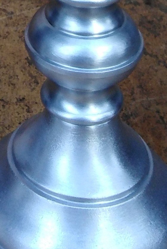

N-am vazut din ala pe piata, Geo. In schimb, ca sa nu o mai lungesc am luat pasta prevent pentru crom. Stiind ca-i un produs chiar foarte bun, cel putin al de l-am folosit pentru caroserie, mi-am incercat norocul si cu asta ce intr-adevar isi face treaba foarte bine. Il recomand chiar.
