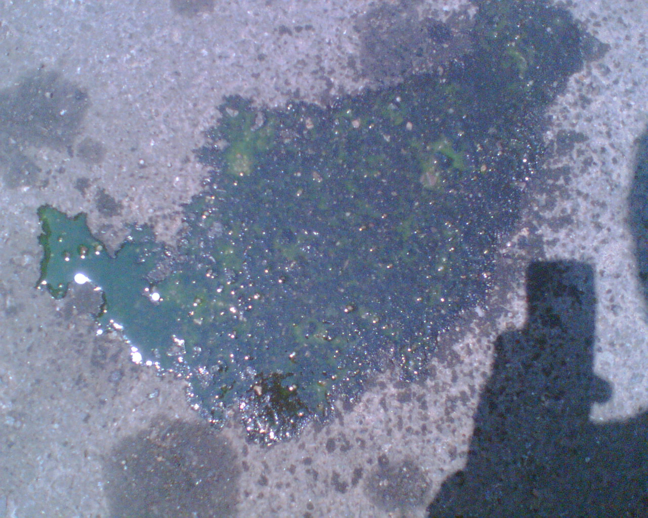

Gee01 Posted June 20, 2006 (edited) Am descoperit azi ceva ciudat...am mers cu aerul pornit..am oprit sa cumpar ceva si cand ma intorceam la masina, am observat ca se scurgea un lichid de sub motor...am dat in spate si am observat un lichid verde..cu chesti coagulate prin el..verzi...am facut o poza cu tel-ul pt a va arata..poate cineva a mai gasit asa ceva si stie de la ce sa fie. Antigelul e la nivel..nimic pierdut..asta in caz ca va gandeati la antigel Edited June 20, 2006 by Gee01 Share this post Link to post
Gee01 Posted June 20, 2006 din cate am vazut se prelingea pe la baia de ulei Share this post Link to post
ovi_jer Posted June 20, 2006 Deci cum am spus mai devreme : freon prea mult si ti-a dat afara. Ai pus freon de curand in instalatie?Esti sigur ca merg electroventilatoarele, mai ales cel din fata radiatorului AC? Ori a crapat compresorul ori a dat afara pe la supapa de suprapresiune cum ar fi si normal. Share this post Link to post

ovi_jer Posted June 20, 2006 In mod normal la peste 20 de bari in sistemul de inalta presiune pe compresor trebuie sa comute ventilatoarele pe treapta mare iar la 27 de bari sa inchida AC-ul si la 30 de bari sa dea afara agentul frigorific pe la supapa de inalta presiune cea ce s-a si intamplat la tine. Mai porneste ac-ul acum? Share this post Link to post

ovi_jer Posted June 20, 2006 Da ai pierdut mult din el pentru ca supapa aia inchide tocmai cand a scazut la 13 bari.Mergi peste ei si explica-le care a fost treaba . Pentru faptul ca au bagat mai mult decit trebuie l-a dat afara. Daca ai probleme si cu debitul de aer da jos ventilatorul de la climatizare care este in compartimentul motor si baga o mana de chirurg catre vaporizator si curata mizeria si frunzele de acolo. Furtunul de epurare al condensului AC : http://www.daewooclub.ro/forum/index.php?a...pe=post&id=5144 Il dai jos si verifici sa nu fie infundat nici el dar nici stutul in care intra. In mod normal pe ventilare treapta 4 trebuie sa ai presiune de aer pe acolo. Share this post Link to post
