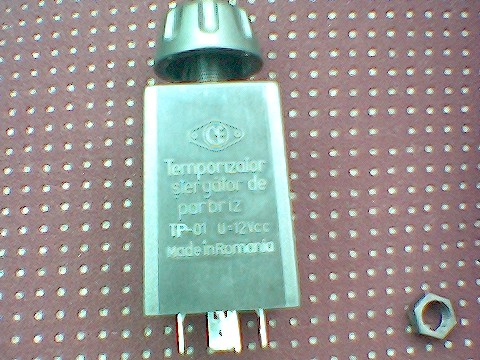

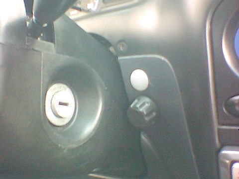

Eu nu am reusit nicicum sa montez buzzerul cu ajutorul firelor de casetofon.Am incercat toate posibilitatile, am verificat tensiunea pe fire, degeaba.Cineva a modificat instalatia pe acolo si e varza.Asa ca, la sugestia userului @Muscarul am montat un fir la ILL la casetofon, si al doilea fir l-am pus la cutia de sigurante de sub bord.Era acolo un slot gol, unde ar fi trebuit sa fie siguranta de airbag si acum merge fara greseala .

Pacat, inseamna ca voi renunta la facilitatea asta, las numai temporizarea.Mai ales ca in momentul in care actionez pompa, pornesc stergatoarele inainte sa vina apa.Probabil au ratat baietii piesa asta .Numai bine.
Gata, am reusit sa montez temporizarea.Multumesc de ajutor Siru, daca am inteles eu cum se face montarea, intelege oricine .Singura chestie care ma deranjeaza este ca in momentul in care stropesc parbrizul stergatoarele merg de 5 ori nu de 4 ca la ceilalti.Si de fapt din ce am vazut eu, ideal ar fi sa mearga de trei ori.Oare se poate modifica treaba asta?Daca nu pana la urma cred ca renunt la ea si actionez eu singur stergatoarele.Dar oricum, ideea de baza, temporizatorul, functioneaza impecabil.Bafta

Buna.Am si eu o intrebare.Mi-am cumparat temporizatorul de Dacie dar inainte sa-l pun vreau sa inteleg mai bine cum e cu pozitia pinilor in mufa aia.In manualul de Matiz pinii sunt numerotati de la stanga la dreapta, in ordine.Deci daca, de exemplu, trebuie sa leg un fir la pinul 5 inseamna ca il leg la primul pin de pe randul al doilea nu?Stiu ca e o intrebare tampita dar daca ma uit la cele doua scheme puse de Siru, schema mufei Whiper Switch si schema facuta de el cu intercalarea temporizatorului ordinea pinilor nu e aceeasi.Multumesc mult si scuze de intrebarea de copil.
