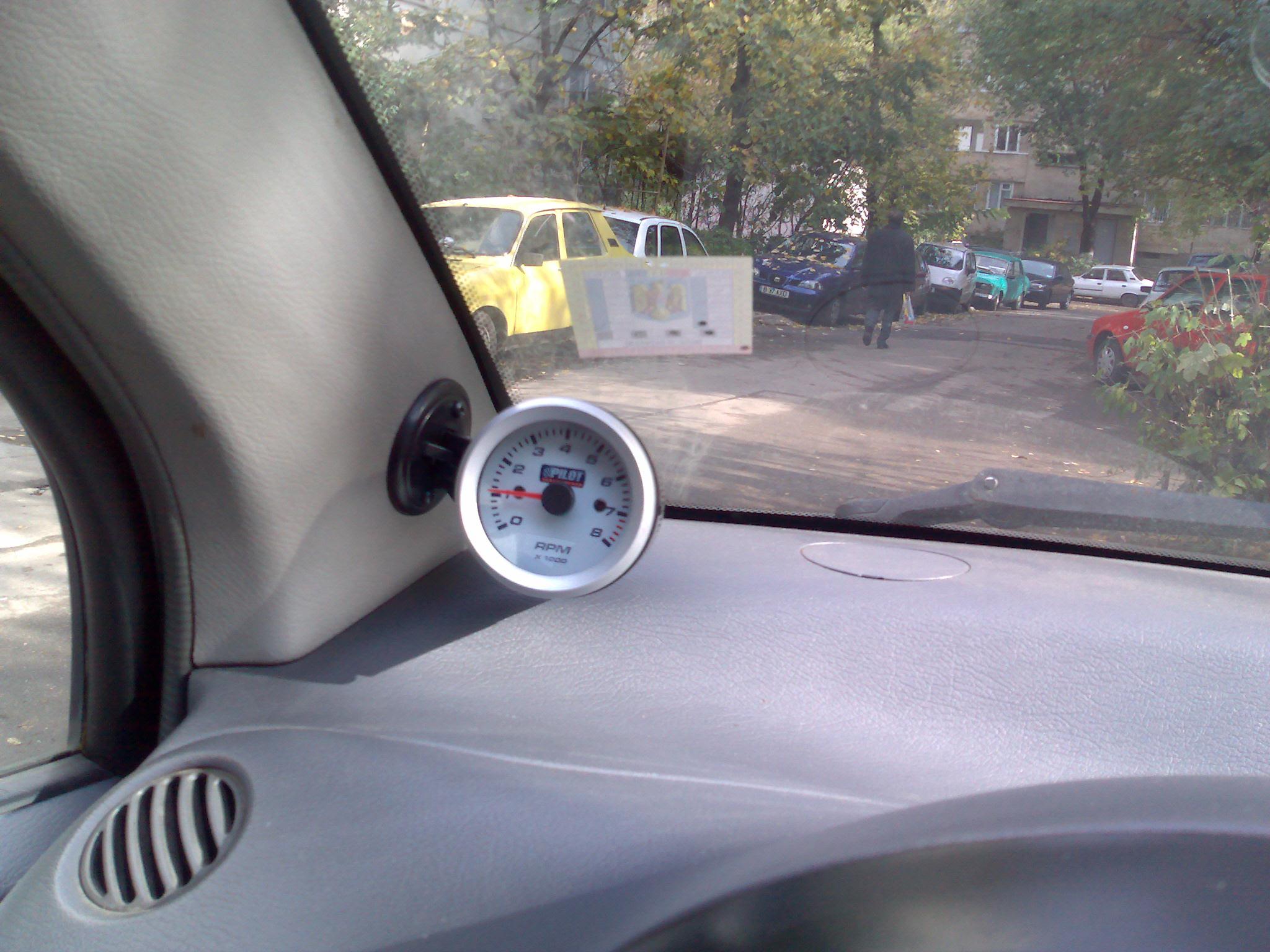

  1. "Cum să se vadă un ac colorat roşu, dacă-l luminezi cu verde?!" - Speram si eu sa mai aiba vreun led in plus... "era verde cât se poate" - ok... Am retinut eu prost. "În ceea ce priveşte precizia" - Mie personal mi se pare ca precizia e destul de buna. Nu am nemultumiri ref. la asta. "îl băgăm la... tuning. Şi oricum costă mai puţin decât dublu!" - Il bagam. Clar. Ca degeaba il am daca trebuie sa ma uit atent spre el vreo 5 secunde sa ma dumirec in intuneric pe unde eacum...
  2. Deci: 1200 la RECE, la prima pornire cu el. Apoi s-a incalzit motorul si a scazut pana pe linia de 1.000 rpm. Turatia normala de relanti e de 950 rpm. Iar daca mie imi arata 1.000 => o eroare de +50. Edit: acum imi ca nu mi-am luat ca asta http://www.daewooclub.ro/forum/index.php?s...ost&p=77546 ... m-am zgarcit sa platesc dublu pe el...

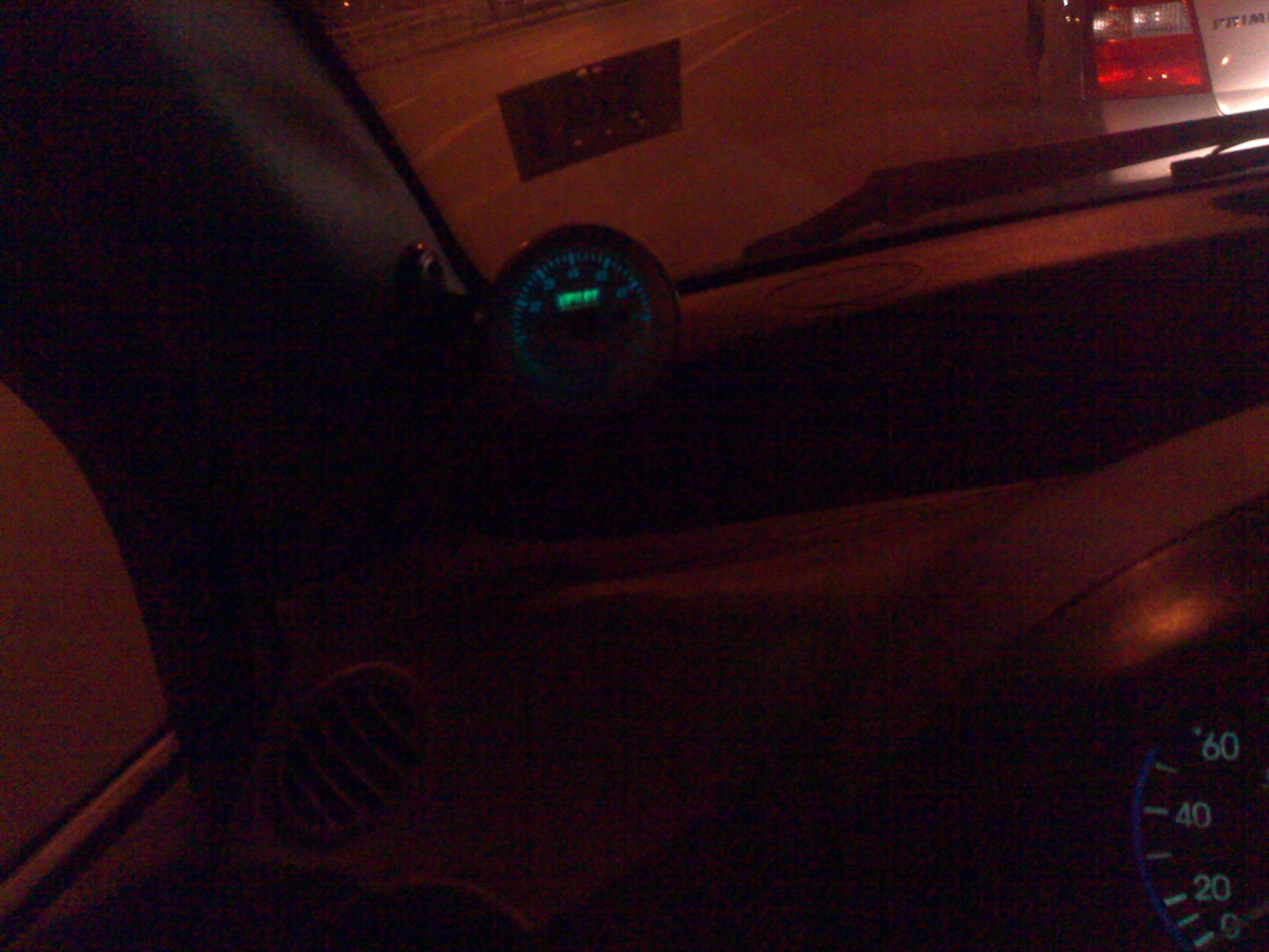

  3. Mda... am fost si pe afara... becul ala din interior cu capac albastru lumineaza defapt verde... nu ar fi o problema, dar lumineaza numai partea de sus a cadranului (si mai mult sigla "Pilot"). Indicatorul / Acul rosu NU SE VEDE DELOC, decat daca lumineaza o alta masina sau vreun stalp de pe strada in directia lui.

  5. Cred ca ies pe afara sa dau o tura... revin cu poze de noapte

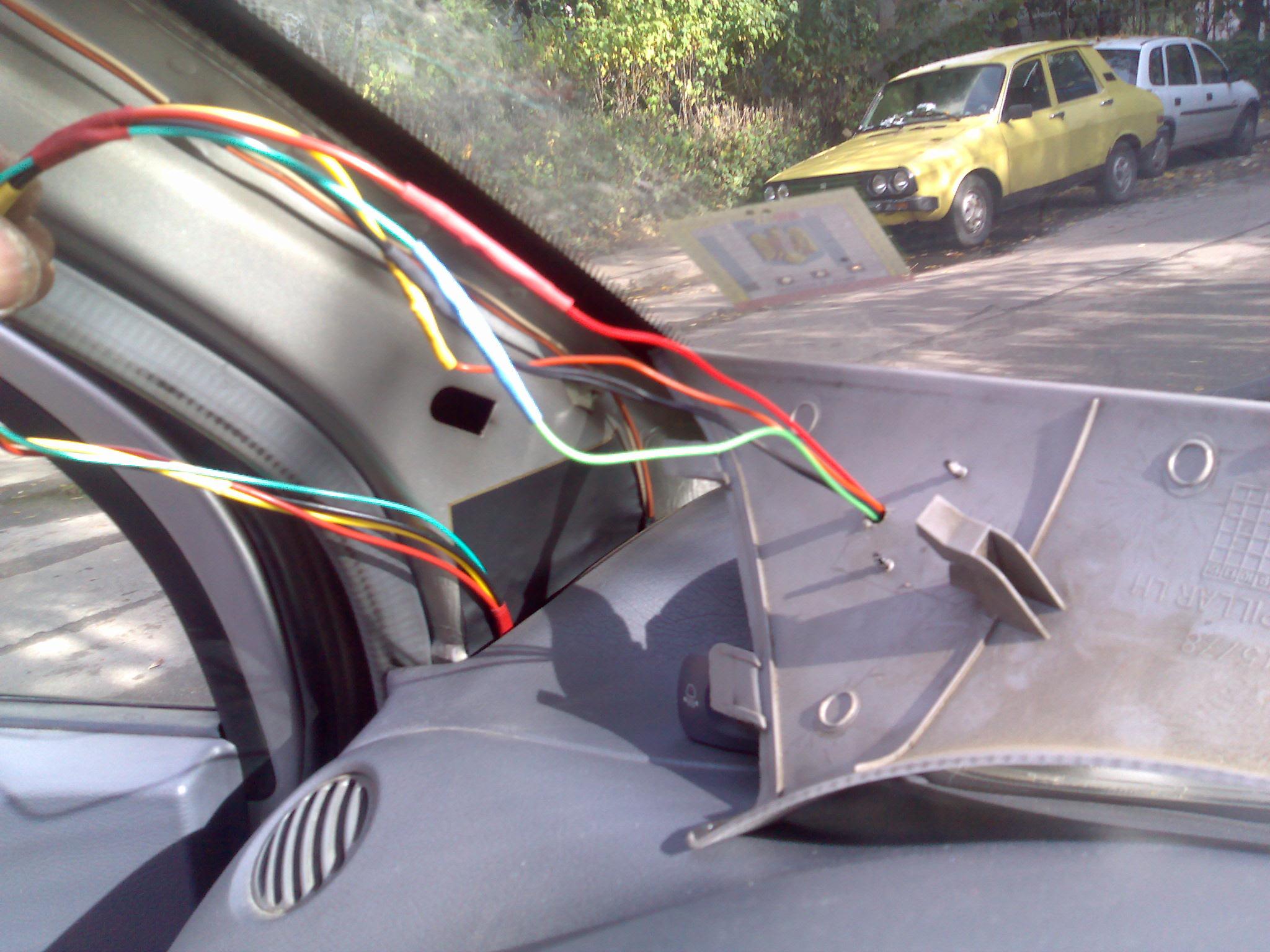

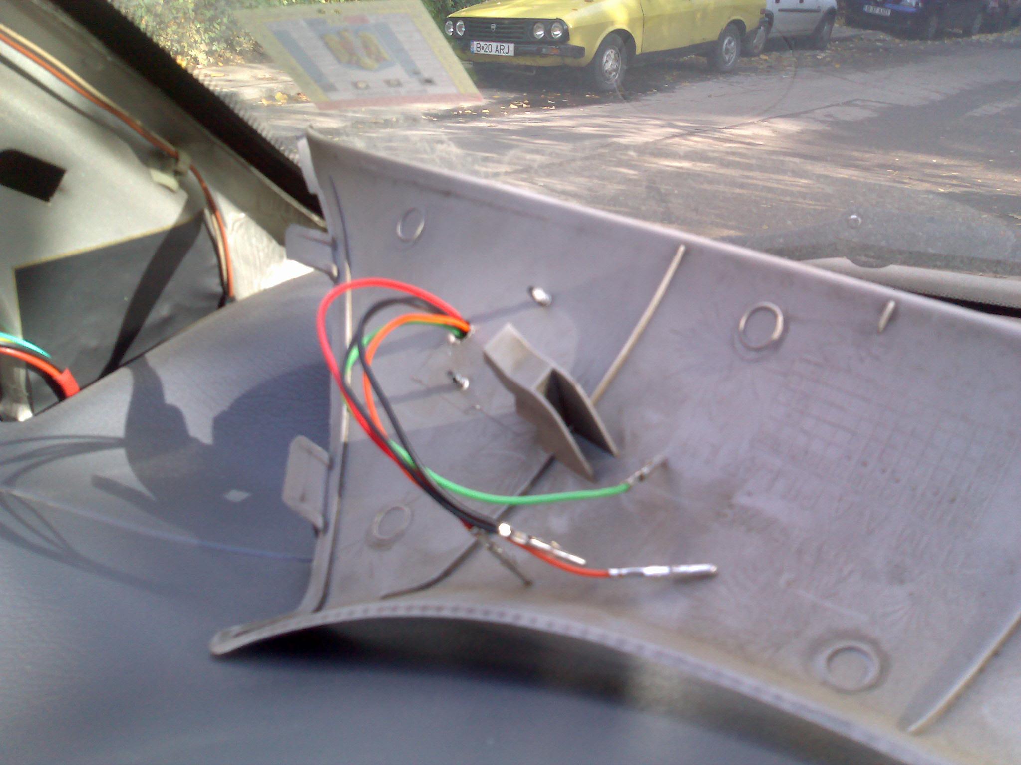

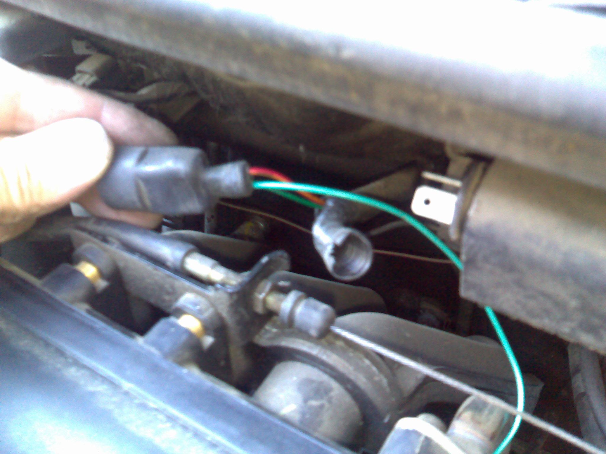

  10. Am turometruuuuuuuuuuuuuuuuuuuuu > > Montarea am facut-o de dimineata cu Abram Burel. Probabil ca va urma si un mkic "review" din partea lui. Eu am facut pozele, dar au cam 13 MB. Cine le vrea sa-mi dea un PM. Practiv dirul verde de la motor l-am tras prin/pe langa garnitura care tine si cablul pentru capota. +12, masa si pozitii le-am luat pe toate de la bricheta. Dupa cateva gauri date unde trebuie si prins suportul pentru turometru (l-am pus pe stalpul lateral, pe ornament) a fost gata. Sta cam la 1000-1200 +/- eroarea turometrului. Ar trebui interzise ca distrag atentia soferului PS: am adaugat versiunea lite a unor poze (originalele au cam 1 MB fiecare). Nota: Cablu-verde-interior = locul unde iese spre compartimentul motorului firul verde. cablu-verde-exterior = locul unde intra in compartimentrul motor firul verde. PS2: si parca merge mai bine acum. accelereaza mai repede... (sau doar mi se pare mie...)
