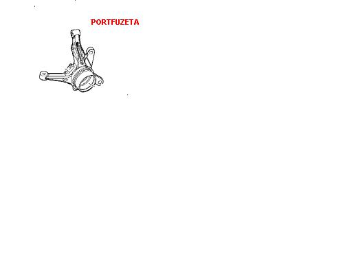

Evident ca deoarece sunt dintr-o bucata e si pivot si brat intr-una si normal ca m-am referit la surubul care fixeaza bratul de sasiu. Cand ma duc la mecanic cu masina imi zice : "Ai pivotul dus", nu zice nici unu ca "Ai bratul dus" si de aici, tot referindu-se la pivot, mi-a intrat in reflex sa ii zic pivot nu brat ... Omul a intrebat daca sa schimbe pivotul dreapta desi nu este necesar si eu am spus ca mai bine schimba si suruburile de la cel stanga si il lasa pe cel dreapta pentru cand o cadea ... Ti-am atasat o poza cu portfuzeta de Matiz, pentru cea a lui Terente nu cred ca e asta forumul, dar daca te intereseaza portfuzeta lui Terente ...
