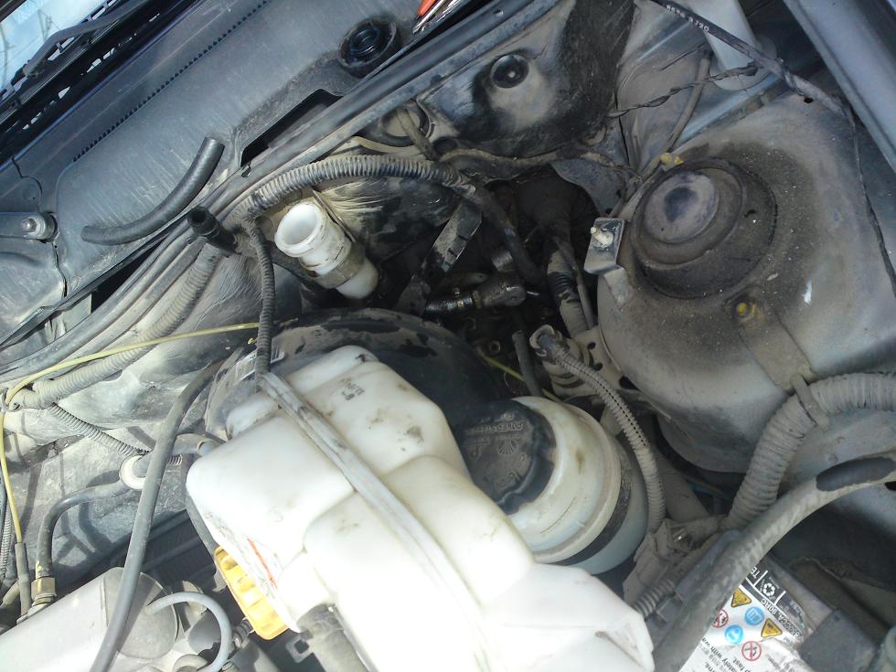

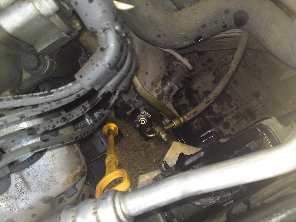

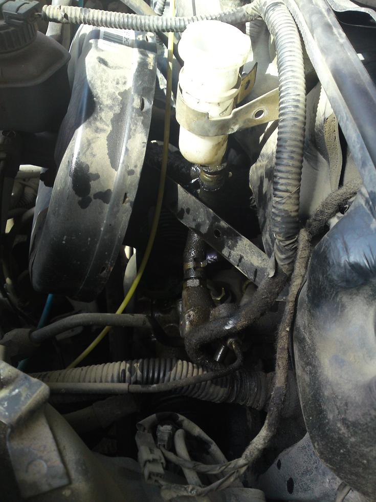

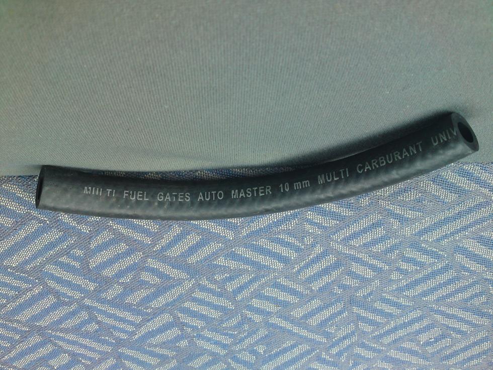

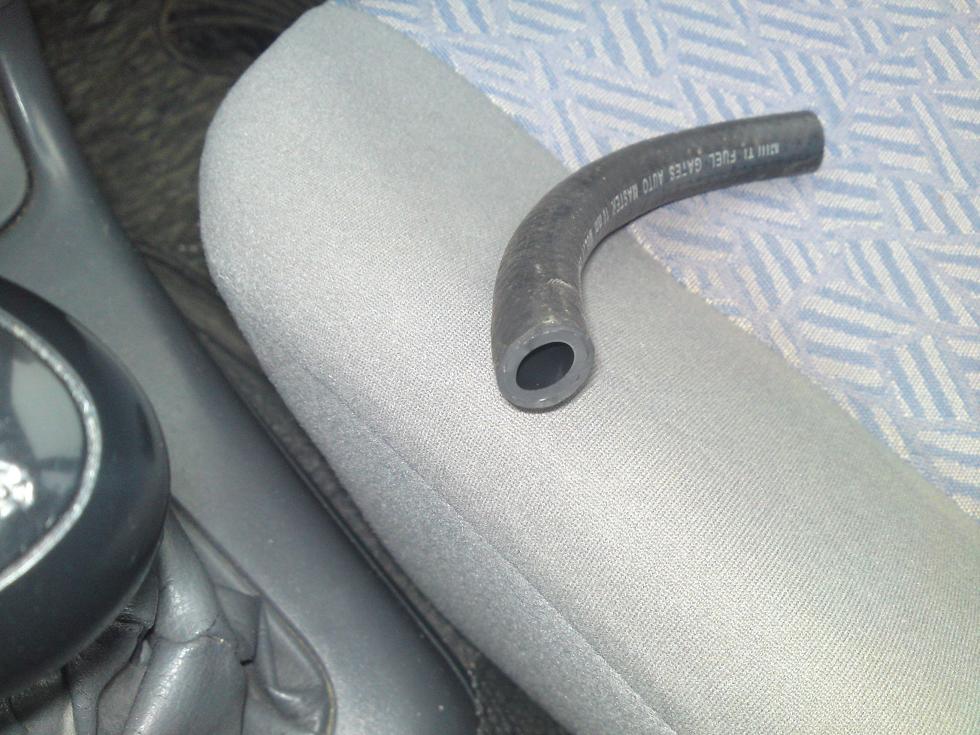

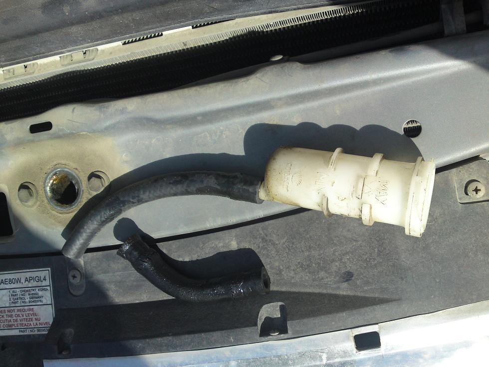

Dupa cum mi-am propus astazi m-am apucat de treaba. Mai bine zis eu mai mult m-am apucat de privit ca am fost la un prieten sa-mi dea niste scule ca nu am chei pe-acasa si s-a apucat sa-si bage el mainile pe acolo In primul rand am dat deoparte vasul de expansiune antigel ( am scos doar furtunul care se vede in poza cu gura in sus langa borcanasul de la lichid ambreiaj) In al doilea rand m-am crucit cand am vazut in ce stare e furtunul vechi... Apoi pus furtunul nou ( am mai taiat putin din el) - si e oke asa de 10 mm cum l-am luat, l-am nimerit din fericire merge ,, uns'' parca e de la mama lui Apoi m-am gandit sa elimin tot lichidul vechi din sistem si am eliberat acel buson de la cilindrul debreiere si m-am bagat fuga sa dau pedale fara sa mai gandesc daca sare pe acolo, ceea ce s-a intamplat si am facut numai lichid de frana pe acolo... Strans la loc piulita de pe cilindrul debreiere, pus lichid in vas, dat cateva pedale, apoi slabit iar piulita de pe cilindru si au mai iesit niste bule de aer si cam gata In final am pus inapoi vasul de expansiune.. Ca si chestie nu sunt multumit ca am stropit pe acolo numai cu lichid de frana, cand am scos acel furtunas de la vasul de expansiune a curs si putin antigel pe acolo... ce sa mai ... mizerie totala, am facut o mare buleala... Nu cumva ar trebui sa-i fac o spalare pe acolo, nu ataca in timp? (precizez ca deja era curs pe acolo de la vechiul furtun) Acum am raspunsul la intrebare: Nu M-a costat 5 lei bucatica care am luat-o eu plus inca 6 lei bidonul de bere, dar l-am baut in doi asa ca ...
Alalalt l-am gasit pe mai multe site-uri de profil si e undeva la 41 lei. Le-am explicat si le-am trimis si o poza.. asta e... asa ... si mie mie se pare cam scump, ma duc azi la magazine sa vad cat e furtunu la metru... Primul pas... am gasit la un magazin furtun.. daca o fi vremea buna , maine ma apuc de treaba.. sa vad daca imi prin urechile 5 lei m-a costat bucatica - 10 mm

Multumesc frumos pentru documentare, daca ai putea sa faci si niste poze in timpul operatiunilor ar fi excelent, atat pentru mine cat si pentru colegii de forum. Apropo , am primit astazi raspuns de la un site ( nu stiu daca sa-l spun sa nu se considere reclama) ca ar putea sa faca comanda de acel furtun la 21 lei. Daca mai vrea cineva sa-mi dea PM si va dau adresa site-ului.

Multumesc de sfaturi... o sa incerc ... desi mi se pare cam greu accesul acolo... Asta i-am spus si lu nenea in service... domle daca nu gasim... taie din asta dal naibii sau confectionam din altceva... da nu avea chef probabil si a zis ca lasa ca sa cautam furtun ca daca punem de altu reactioneaza nasol cu lichidu si nu facem nimic... Off... daca si sa le dai bani te rogi de ei atunci... suntem pe un drum gresit tare... -

Da... deci pana la urma m-am lamurit! Lichidul de la ambreiaj nu mai era, am adaugat cu DOT 4 si am dat fuga la service. Unu zicea ca imi curge pe la pistonas (nu era ud pe acolo da a bagat degetu sub garnitura si mi-a aratat uite domle e umed sub garnitura) iar altu zicea ca nu domle curge pe la furtunasu de sub borcanas. Astalalt zicea ca nu curge nimic pe la furtunu ala (sincer nici eu nu am vazut sa curga) da a zis ca e bine sa-l schimb totusi ca e vechi si imbatranit cauciucul. Nu am mai schimbat nimic deoarece nu mai aveau furtun din ala, si am zis ca o sa ma duc in alta zi, desi aveau pistonas, da am sa zis ca o sa schimb mai incolo amandoua piesele si gata. De atunci merge bine, am mai urmarit nivelul in borcanas si nu a scazut deloc in 2 sapt... pe unde a curs D-zeu stie,..... -
