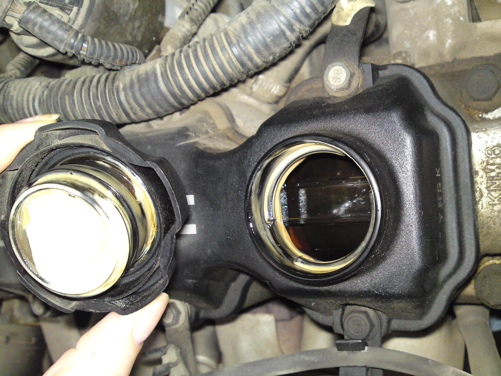

Buna seara! In legatura cu acea spuma,,,,, scriu aici deoarece aici vad ca se mai mentioneaza ceva asemenator mie! Deci problema e ca azi dimineata am verificat nivelul uleiului si vad ca niste bule pe joja si zic ... mai ce naiba o fi avand benzina apa ... (de obicei pun de la rompetrol, ultima oara am facut o exceptie si am alimentat de la Mol). Nivelul uleiului era bun.. Dau cheie si desfac busonul de la ulei cand ... surpriza infundat ochi cu o spuma, zici ca e spuma de la capucino! Prin motor la fel! Va rog sa ma ajutati,,, macar sa stiu, mai misc masina sau e ceva mai grav? Va multumesc de amabilitate! -
