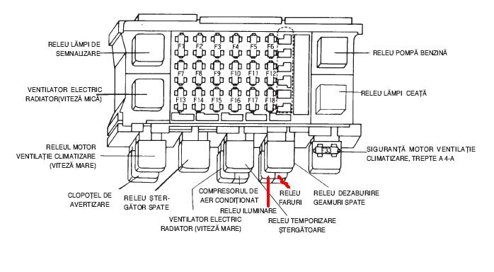

Probleme Electrice
ovi_jer replied to raz_sor's topic in Probleme tehnice Cielo, Nubira, Espero, Leganza
Poate blocul de lumini a fost inlocuit.Verifica releul de protectie. -
