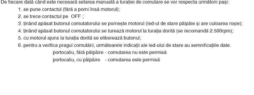

  15. thunder@Reglajul se face la service cu interfata de programare sau manual asa :
  16. Trecerea se face pe loc in accelerare si in mers in decelerare.Trebuie reglata durata de trecere mai mica din emulator si din soft daca este cazul.
